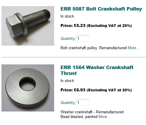

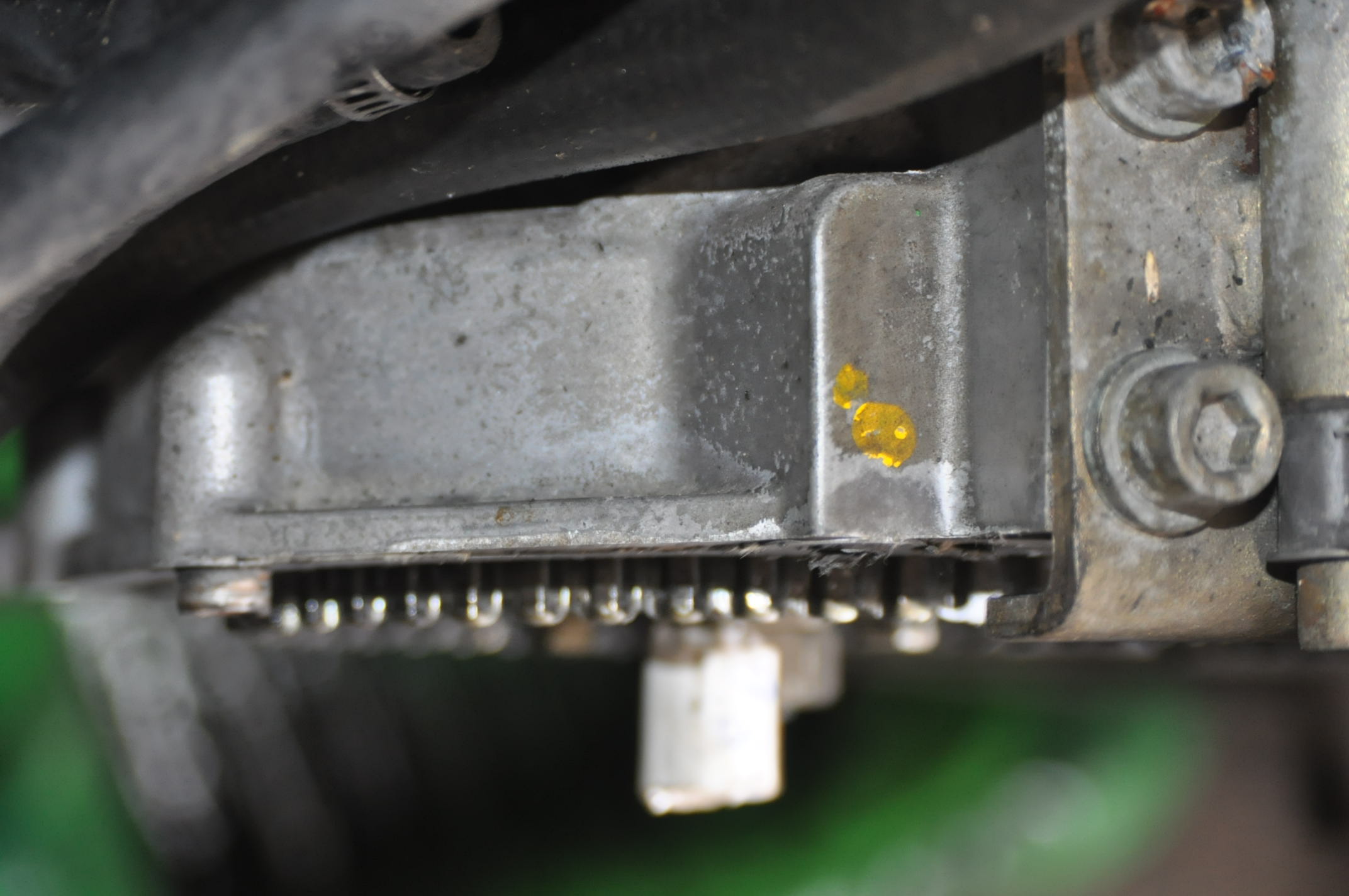

la part FB108101 est superseded par FB108101L sur LRparts
Je regarderai pour la marque jaune,

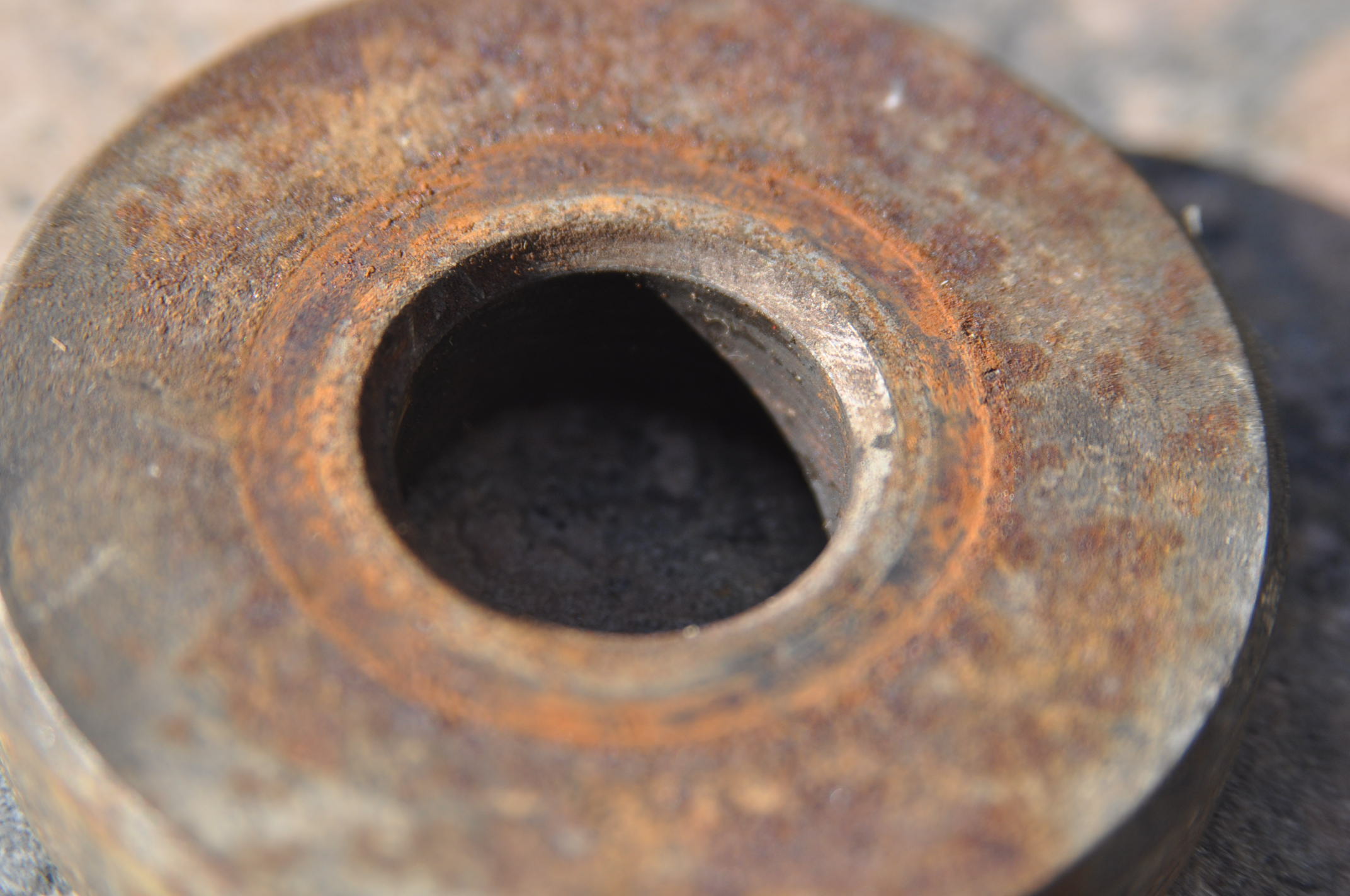

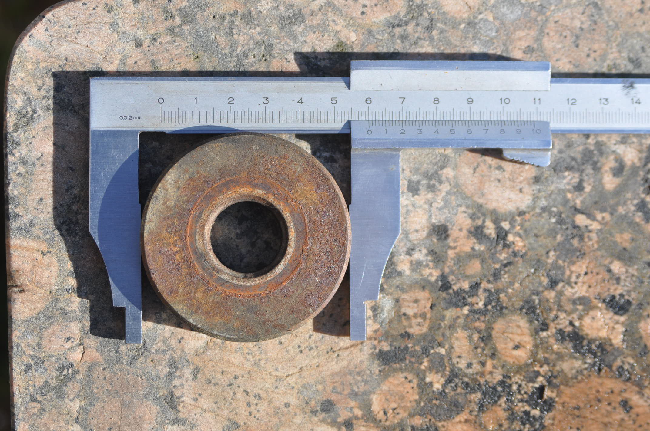

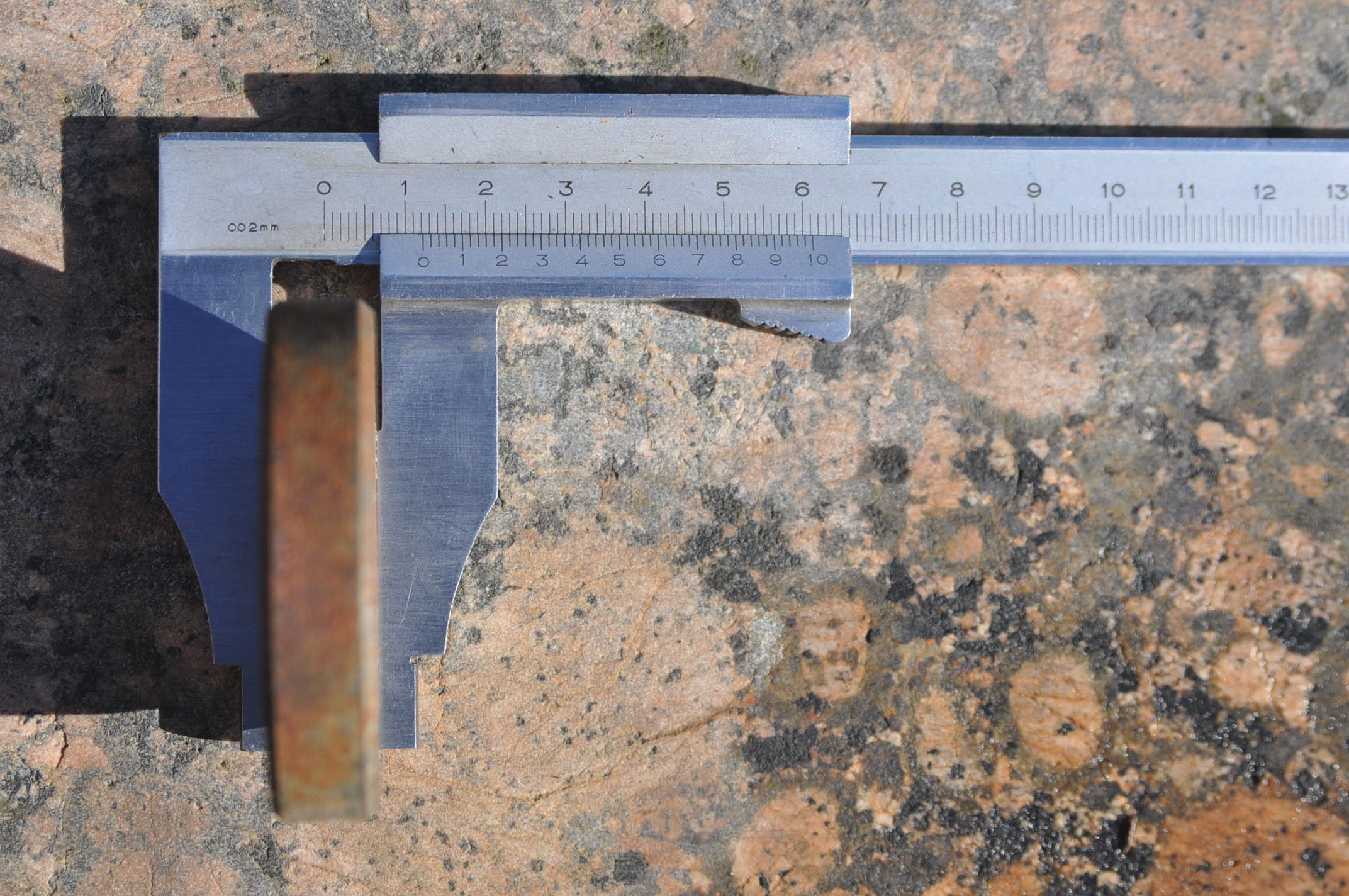

Bonsoir, est-ce que quelqu'un connait le diamètre extérieur de la grosse rondelle qui se met entre la vis et la poulie de vilebrequin ?
- Messages : 6209

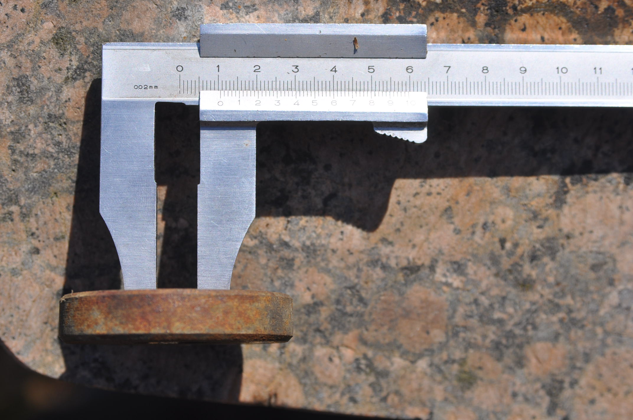

Salut,Dahu a écrit :Bonsoir, est-ce que quelqu'un connait le diamètre extérieur de la grosse rondelle qui se met entre la vis et la poulie de vilebrequin ?
C'est bien de cette rondelle dont tu parles: Diamètre extérieur, elle fait 60mm: Tend que nous y sommes les autres cotes:
L'épaisseur 12,2mm: Diamètre intérieur un peu plus de 20,6mm: Il y a un petit chanfrein intérieur identique de chaque coté de 1mm x 1mm environ, et un extérieur de 0,5mm: A+
Salut LØLØ,
Merci pour ta réponse que je qualifierai ... d'encyclopédique ! On peut pas mieux faire.
C'est bien de cette rondelle dont je parlais.

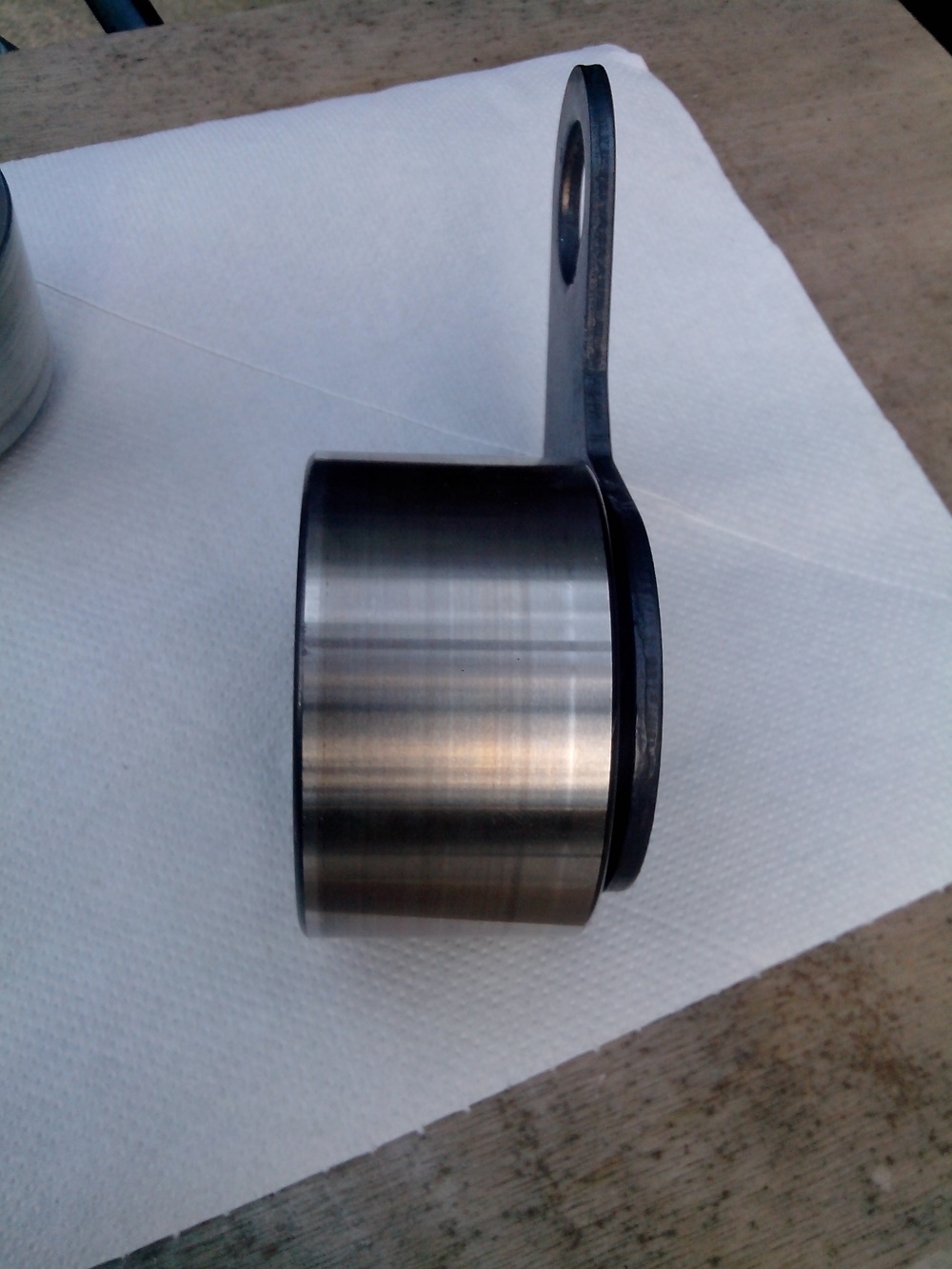

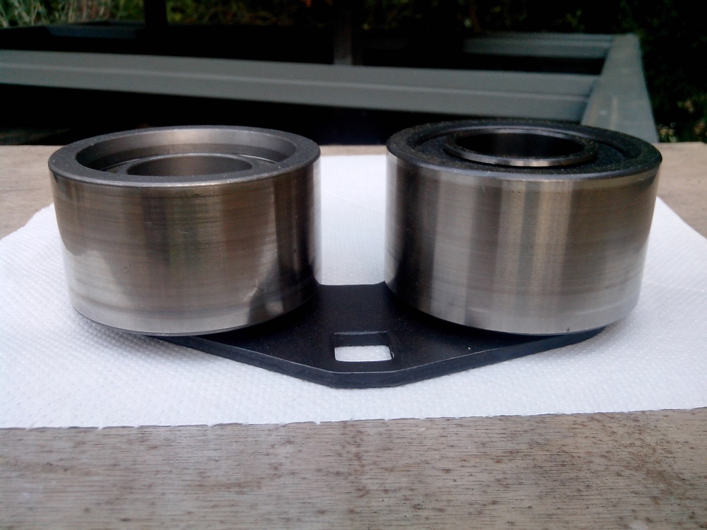

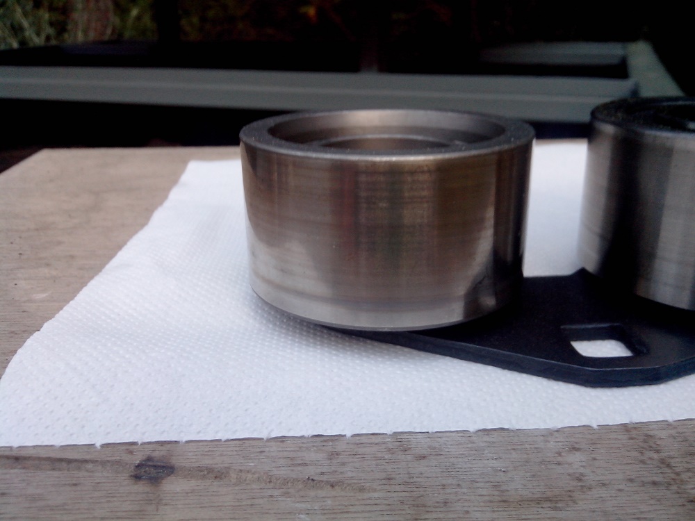

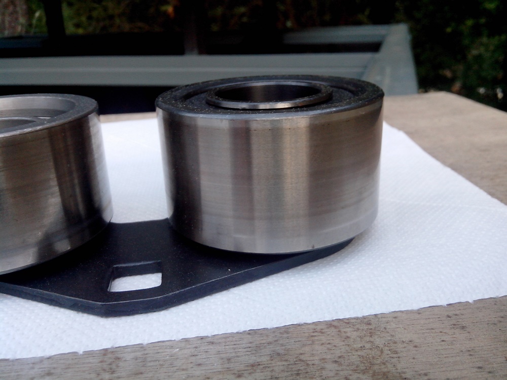

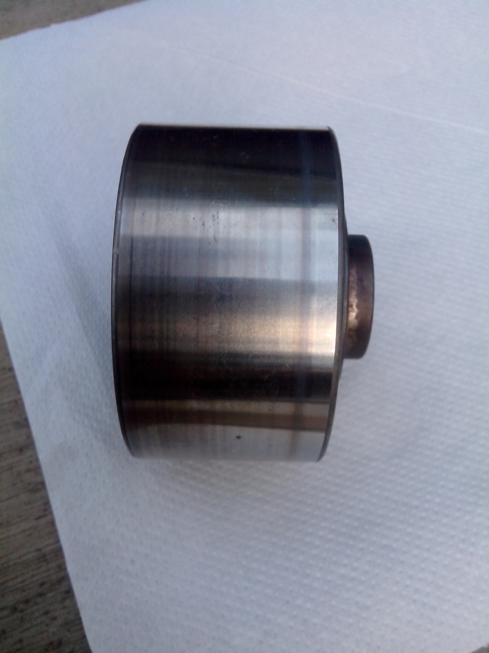

Je livre à votre sagacité la jolie couleur des galets que je viens de remplacer à 90000 kms (je sais c'est pas bien
) ils ne "grattent" pas mais ont une consonance légèrement "sèche"

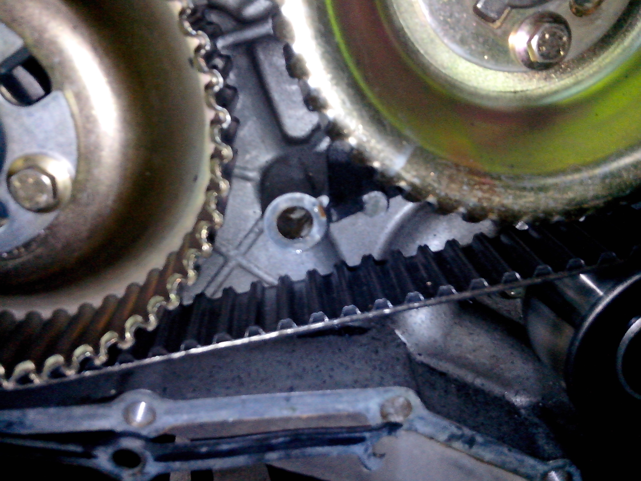

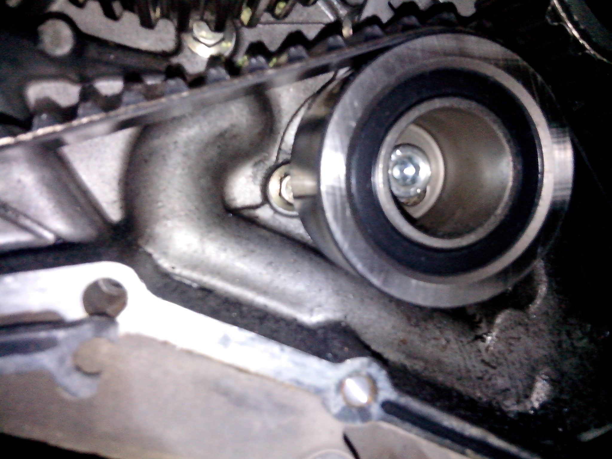

Samedi je vais voir un 300TDI et j'ai vu le soucis d'alignement de la poulie,
Il à 200'000 kms, je peux donc en déduire sans trop me trompé que ça a été fait ? et que si elle a cassé, le moteur à surement été changé ou révisé avec autant de km !
Merci de vos avis..
Je vais contrôler le capot de la distri.
Merci de vos avis..

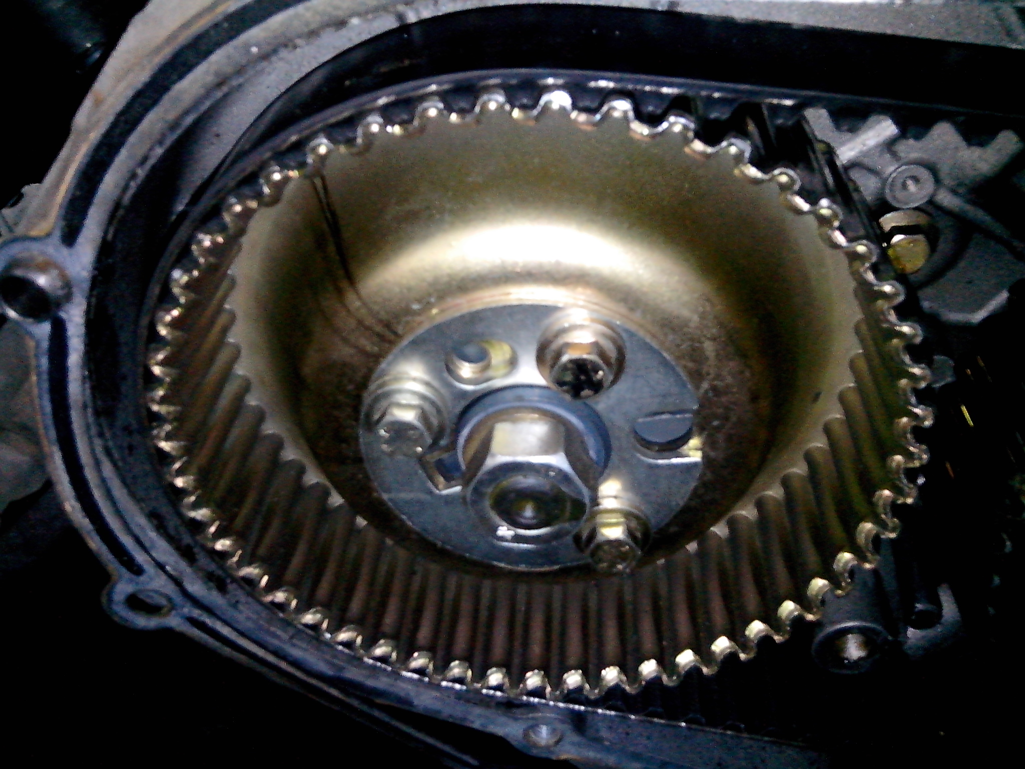

Hello, aujourd'hui nous avons attaqué la distribution!
Grosse grosse galère pour démonter le visco-coupleur!
J'ai acheté la clé spéciale de 32, je l'ai amoché! impossible de débloquer la vis.
Solution: clé BTR de 6 qu'on a coupé, on a démonté les vis des pales de l'hélice, et la on a enfin pu la débloquer!!!
Ensuite la vis du villo: Douille de 27, barre et tube, coup de démarreur sur coup de démarreur rien à faire, on a tordu la barre.
On a fini par bloquer le VM par le trou de guet ou il n'y a plus la vis. ES CE NORMAL????
et la on a pu le débloquer!
la tension de 11nM est vraiment faible, mais la courroie semble bien tendue partout.
Lors du remplacement du joint spy du carter, dommage celui qu'on m'a fourni est plus petit, j'irai le changer demain.

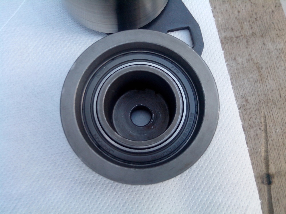

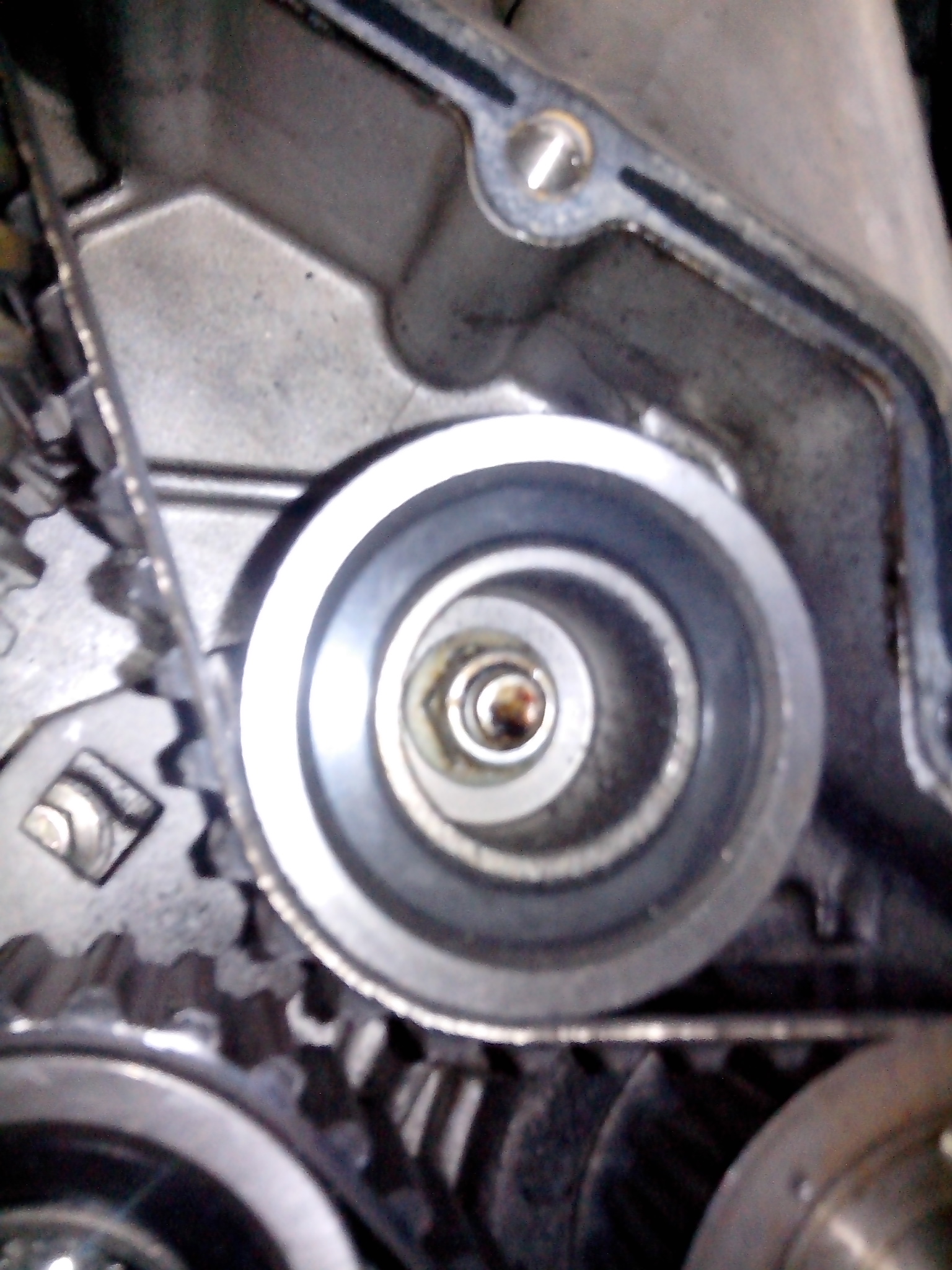

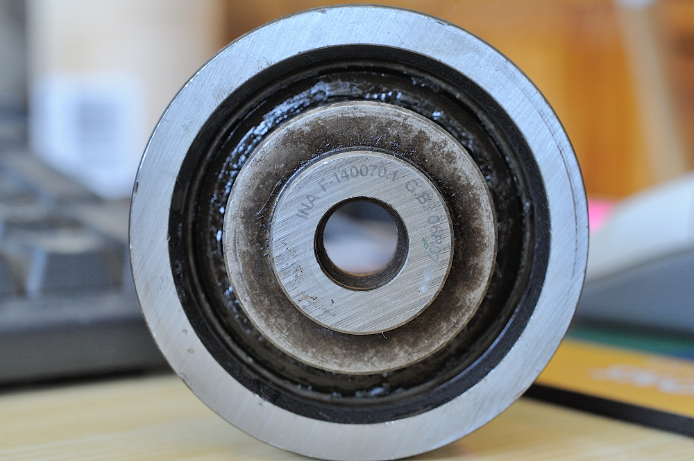

Petit retour sur un changement de distribution et les surprises qu'on peut découvrir.
En effet, j’ai décidé de changer l'ensemble malgré un kilométrage réalisé tres inférieur à la préconisation (environ 45mkm au lieu des 80mkm recommandés), mais aprés un délai de 7 ans au lieu de 5.
Tout paraissait nickel dans le carter, trés peu de dépot de poussiere de courroie, aucun suintement de gras quelque qu'il soit, pas d'usure visible de la courroie.

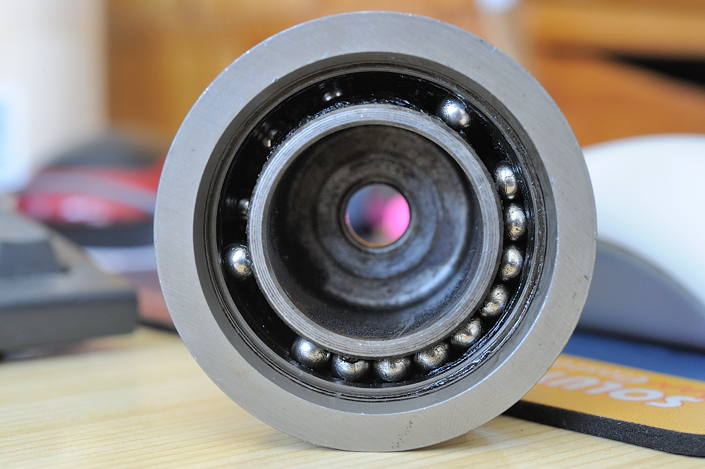

La bonne blague vient du galet fixe. Déja il ne présente aucune resistance à la rotation quand je le lance manuellement, et surtout j'entends un petit clic métallique quand je le secoue...
J'enleve les cache-poussières et voila ce que je découvre: Comme vous pouvez le voir, la cage du premier roulement à disparu, et je ne trouve aucun résidu métallique lié à son broyage. Fort non ?
voici la face arrière, montrant les marquages: A votre avis, de quand date la fabrication de ce roulement ? 2006 ? Ca vous parait compatible avec un montage en 2008 (date de la dernière distribution) ?
En tous cas, ce roulement est vraiment visuellement identique à celui que j'ai acheté pour son remplacement, en référence "G" chez les vendeurs anglais connus. Je crois, au vu des photos de ce theme, qu'on est plusieurs à monter les memes. Je vous encourage à les verifier de temps en temps, avant le terme recommandé.
- Messages : 13962
La cage est en polyamide. C'est un avantage en cas de problème de lubrification. Si cela avait été une cage métallique tu aurais eu un risque nettement plus important d'un blocage en rotation du roulement.jerome38 a écrit : Comme vous pouvez le voir, la cage du premier roulement à disparu, et je ne trouve aucun résidu métallique lié à son broyage. Fort non ?
Les roulementiers marquent très rarement la date en clair sur les roulements, en général c'est une lettre année.A votre avis, de quand date la fabrication de ce roulement ? 2006 ? Ca vous parait compatible avec un montage en 2008 (date de la dernière distribution) ?
Mais imaginons que cela soit 2006 ou 2007, puisque que le roulement n'a pas été monté en usine sur le véhicule, mais bien en "aftermarket", cela ne serait pas choquant.

si on regarde le marquage, à droite, on voit 06R07. Un instant, j'ai pensé un code année-semaine, comme on trouve sur les pneus. Si ça avait signifié une fabrication en 2006, pour un montage en 2008, j'aurais imaginé que la dernière distribution s'est faite sans changer le galet, qui du coup aurait bien plus que les 45mkm.
Si ce n'est pas toi qui a fait la distri, ce qui semble être le cas, il est en effet fort probable que le galet n'ait pas été remplacé.
Beaucoup sont tenté par cette économie de bout de chandelle qui peut coûter fort cher si l'opération se solde par un bri de courroie.
Perso j'ai conservé une belle collection de galets et à les voir ou les écouter ils subissent pas mal de misère
(voir + haut) Certains seraient malgré tout tentés de les réutiliser
Je les change donc systématiquement.

J'ai enfin des infos, la lettre année pour une fab en 2006 pour INA, c'est W et non pas R. Donc fabrication quelques années avant 2006.jerome38 a écrit : A votre avis, de quand date la fabrication de ce roulement ? 2006 ?
jerome38
- Messages : 725
Merci de l'info.
Si W=2006, je serai tenté de déduire que R=2002. Dans ce cas, cela signifierait que le galet n'a été changé qu'une fois, au bout de 4/5 ans (le def est de 1998).
