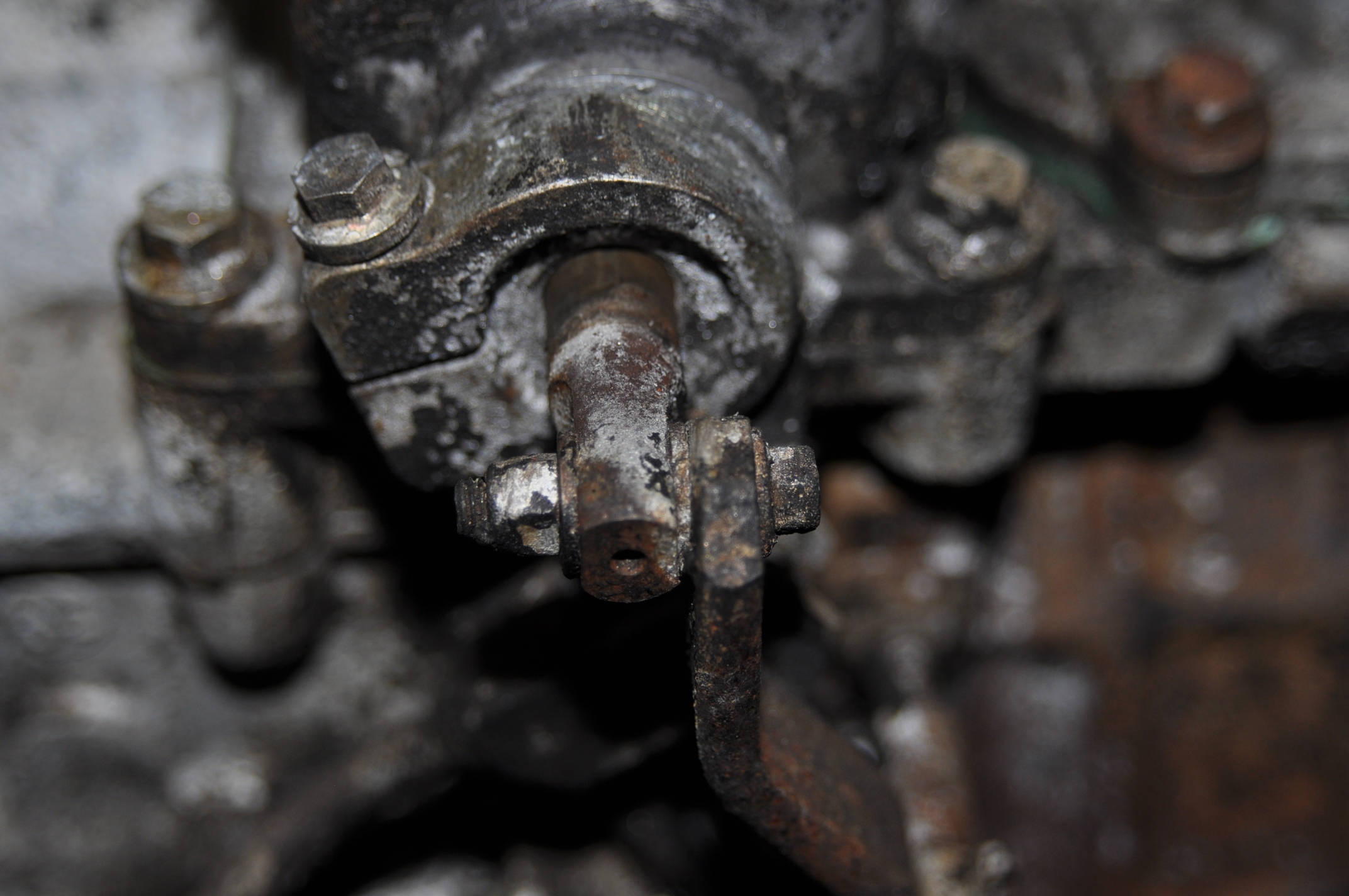

NB: Vous pensez quoi de ce montage ?
Je vois où tu veux en venir....... en tout cas, il marchait bien.

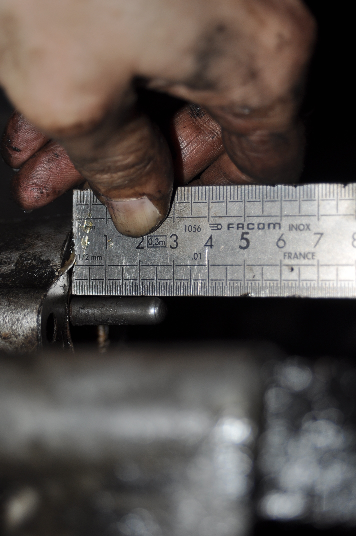

J'ai profité de l'occasion pour effectuer la mesure de la tige d'embrayage, lorsque le doigt n'est pas passé à travers la fourchette: lorsqu'on appuis sur l'axe de poussé pour le rentrer au maximum, il reste environ 2,7cm a l'extérieur de la cloche en étant en appuis sur son bord inférieur.

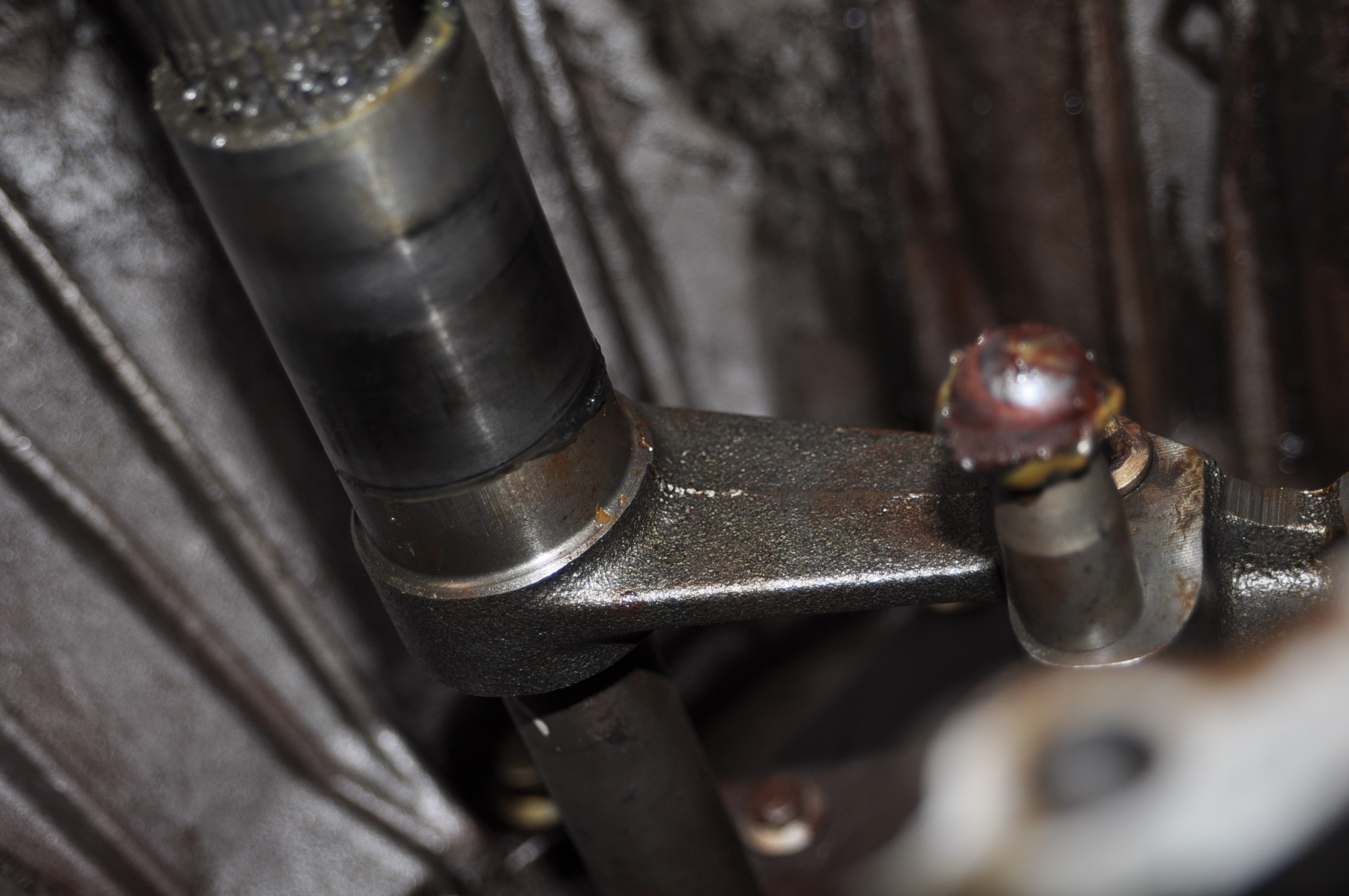

Enlevez moi un doute : je suppose que c'est normal de voir l'arbre non centré dans le guide du fait que la queue de boite n'est pas guidée dans son palier sur le volant moteur hein ? :mrgreen:

nanard833 a écrit : Enlevez moi un doute : je suppose que c'est normal de voir l'arbre non centré dans le guide du fait que la queue de boite n'est pas guidée dans son palier sur le volant moteur hein :mrgreen:
Je pense que oui.
Ce qui limite le désalignement, lorsque l'arbre n'est pas guidé par son palier dans le volant moteur, c'est la précharge/jeu des roulements de la BV.
Disons que cela ne me choque pas.
Bien sûr par rapport à un BV neuve, l'arbre aurait une meilleure tenue car la précharge diminue rapidement avec les roulements d'origine (TIMKEN standard :mrgreen: ), et puis la BV a plus de 420 000 km.
Quand on a changé le guide, il y a 3 mois, l'arbre ne pendait pas plus que cela sans le guide.
Pendre est un bien grand mot, d'ailleurs, sur la photo, il ne pend pas vers le bas......

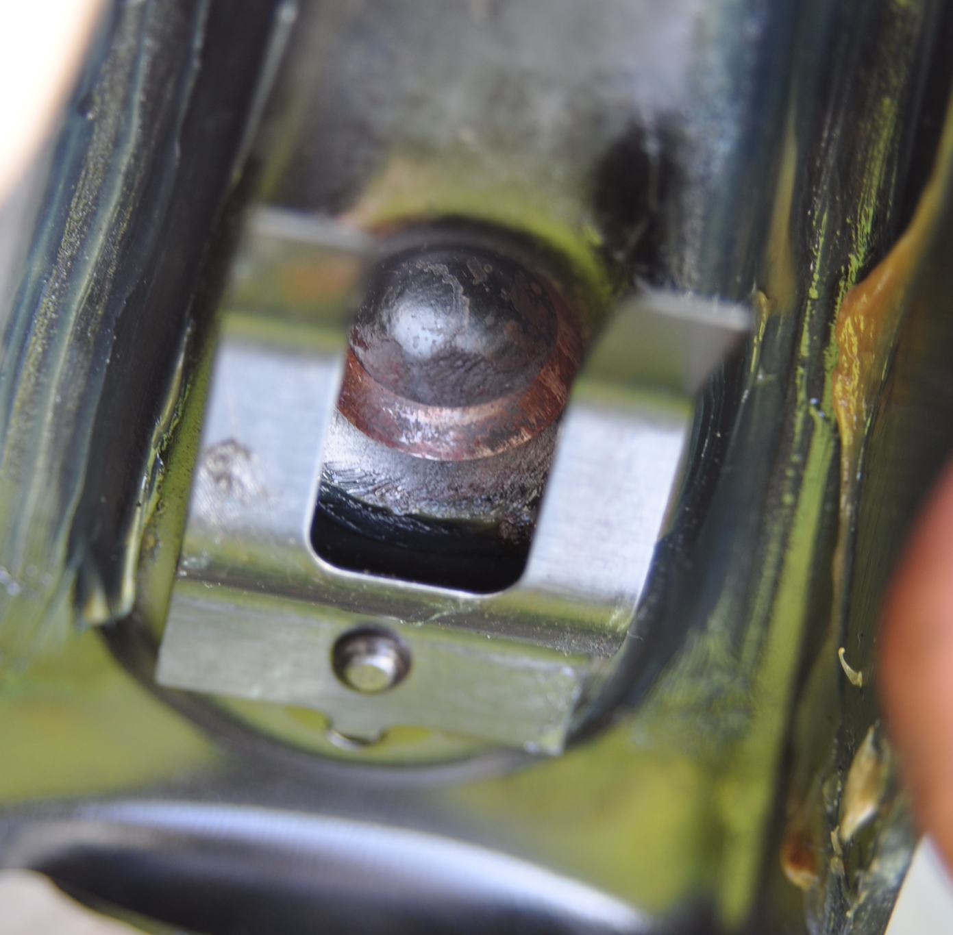

Quelques photos complémentaires, sur les quelles vous verrez peut-être quelques chose qui vous semblerait suspect.
Un problème de guide, cela se situerait au niveau du bras entre le pivot et le guide lui même. Quand j'ai regardé, la queue de boite se centrait bien au milieu du guide, contrôlé à l’œil je vous l'accorde.
L'usure de la fourchette sur son pivot me parait bien symétrique. Ce qui ma étonné, c'est le peut de graisse qui restait, alors que l'on avait la dose au montage, il y a environ 10000km. Graisse pas adapté peut-être ?
L'état du logement des patins sur la butée, me parait bon. Cette butée pourrait servir de secours, sans problème.

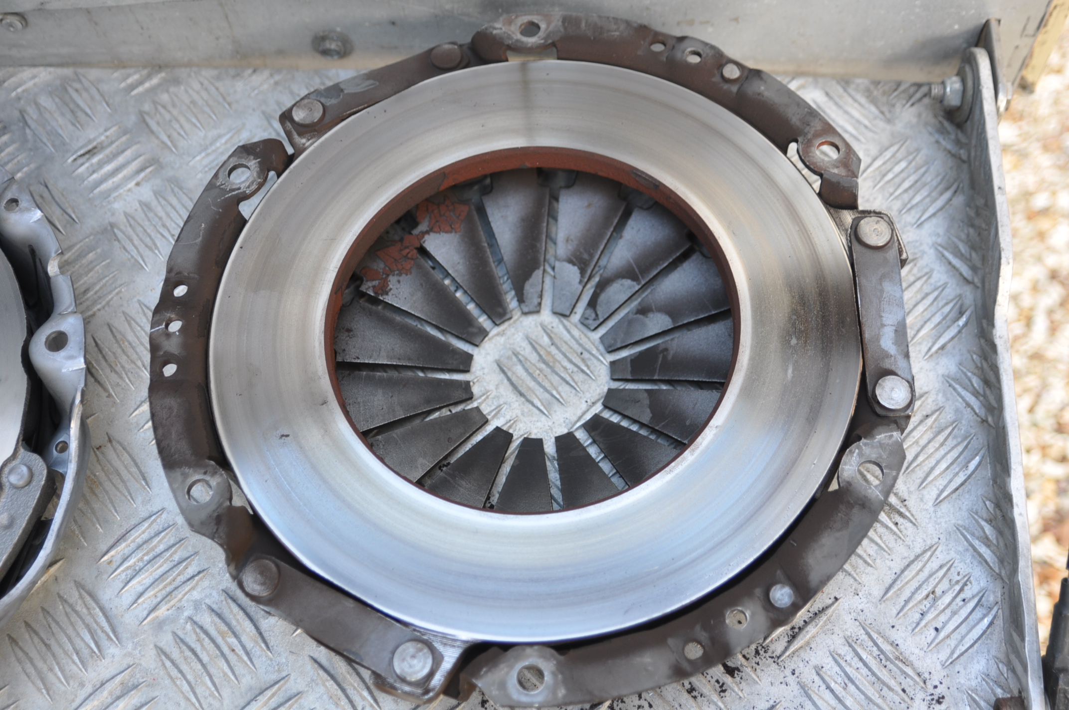

Normand 1400 a écrit :l'usure du diaphragme me paraît excessive. La marque ressemble plutôt à ce qu'on observe au bout de plusieurs centaines de milliers de km ;
N'oublie pas les vibrations due à la butée désaxée et désalignée.
Ce que je ne comprends pas non plus, c'est comment des pièces, dont les axes de rotation ne se confondent pas, peuvent laisser des traces pareilles. Une trace large, oui, mais une trace décentrée, de surcroît plus étroite sur un demi-cercle de révolution que sur l'autre... :?:
La bague intérieure de la butée tourne avec le diaphragme, en appuyant plus d'un coté que de l'autre. Il y a du jeu radial dans la butée , important à faible charge (regarde les photos du désaxage des butées faites par LØLØ.)
Il y a beaucoup de jeu radial dans cette butée lorsqu'elle n'est pas chargée?
Oui à notre grand étonnement..... (voir photo de LØLØ).
Et cela se recentre en la faisant tourner avec mon poids dessus........

Normand 1400 a écrit : il faut faire l'hypothèse d'un corps étranger qui se serait introduit entre le volant moteur et le plateau de pression lors du montage...
Pater nous a parlé d'un bruit ?
Entre l'ancien mécanisme et le nouveau, rien ne m'a paru suspect, mais il est fort possible que je n'ai pas suffisamment regardé. :(
De même lorsque l'on a séparé la boite du bloc, j'ai fait attention et bien regardé si un bout de dieu sait quoi trainait dans la cloche de boite, rien a par le petit crochet plastique en U de maintien de la butée lors de sa mise en place.
Le neuf a gauche l' anormalement usé à droite
Face d'appuis, tout paraissait normal
A l'intérieur, rien vue non plus. J'avais regardé, a cause du décalage perçu a l’endoscope.
Il me semble pourtant que les gorges des pistes des roulements de butée sont assez profondes.
J'ai aussi trouvé que l'usure était profonde eu égard le peu de kilomètre parcouru ( 7000km). J'ai mis ça sur le fait que Pater a rouler le pied sur l'embrayage pendant plusieurs km pour atténuer le bruit.
Un tel déplacement latéral est possible?
Il me semble que l’excentricité de l'usure, est plus grande que les possibilités décentrages de la butée. Quand aux usures relevées sur la fourchette, me paraissaient quant a elle ne pas relever de dissymétries.

LØLØ a écrit : J'ai aussi trouvé que l'usure était profonde eu égard le peu de kilomètre parcouru ( 7000km). J'ai mis ça sur le fait que Pater a rouler le pied sur l'embrayage pendant plusieurs km pour atténuer le bruit.
té té té té
Relisez le petit historique que j'ai fat.
L'usure décentrée est due à la fourchette tordue (conséquence du guide usé). Donc l'usure c'est faite sur à peu près 80 000 km, en juillet 2012 et mai 2017.

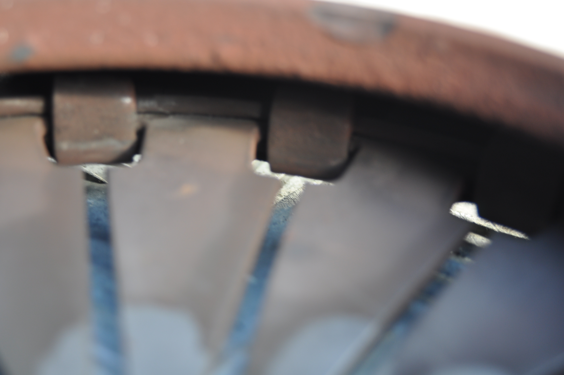

Je viens d'examiner les derniers mécanismes d'embrayage qui traînaient dans mon bourrier : tous les diaphragmes présentent exactement la même usure décentrée...
Ce n'est pas du Land et ces pièces ont été changées l'une à cause d'une butée HS (350 000 km compteur, mais je ne connaissais pas l'histoire du véhicule) l'autre préventivement à 400 000 km.
Donc aucun lien avec des guides usés, des fourchettes tordues etc.
En mesurant la longueur des secteurs des diaphragmes, on constate qu'ils ne sont pas tout simplement pas centrés, du moins pas au dixième de mm (j'ai relevé un décentrement de 1,5 mm environ).
Parce que rechercher un centrage parfait du diaphragme est inutile, évidemment. Quand la pièce passe à l'équilibreuse, tout est remis d'équerre par enlèvement de matière ailleurs...
Pire : entre deux secteurs contigus, les empruntes laissées par la butée ne sont même pas identiques!! Signe que les profils des secteurs sont vraiment finis à la grosse.
Ce que j'ai écrit ce matin est donc parfaitement idiot : c'est le diaphragme lui-même qui génère ces traces. :mrgreen:
En attendant, je ne m'explique toujours pas l'origine du bruit ; un défaut interne du diaphragme? :roll:
Les secteurs sont bien fixés, rien ne débloque au niveau de leur appui sur le plateau de pression?

Normand 1400 a écrit : Je viens d'examiner les derniers mécanismes d'embrayage qui traînaient dans mon bourrier : tous les diaphragmes présentent exactement la même usure décentrée...
Bon, note que la deuxième butée ( 320 000 km, 2012 à 396 000 km, 2017) qui poussée par une fourchette tordue, guidé par un guide usé, et qui a fait l'usure décentrée..... ne faisait pas de bruit.
Car la butée appuyait dans l'usure fait par son contact. Sorte d'usure, de rodage, d'appairage.
Mais ce décentrage ne correspondait pas à la troisième butée, poussée par un guide neuf et une fourchette en bon état. Forcée à certain moment de suivre un fonctionnement qui ne lui plaisait pas....elle a fait AMHA, le bruit.
A part cette usure décentrée, le diaphragme ne montre aucun signe anormal. Et le disque est complet, sans ressort cassé ou pièce manquante.

Note qu'il y a sur LRFAQ plusieurs photos montrant un diapragme et l'usure au niveau du contact lames/butée.
Il y a bien des très légers décentrages, mais cela reste faible par rapport au décentrage sur mon diaphragme remplacé la semaine dernière.

Re: Pédale d'embrayage dure

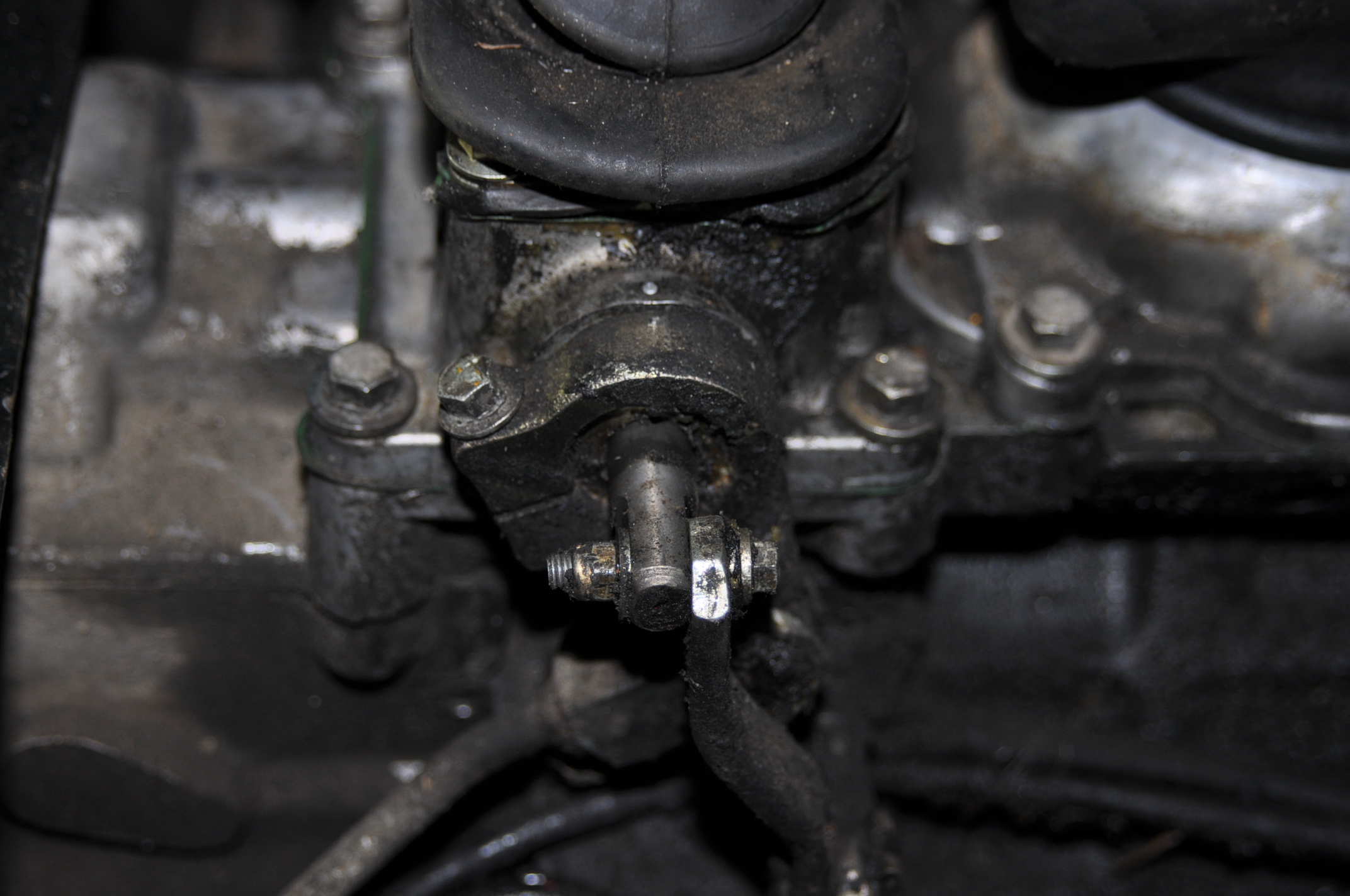

LØLØ a écrit : NB: Vous pensez quoi de ce montage ?
Un montage d'origine. :wink:
