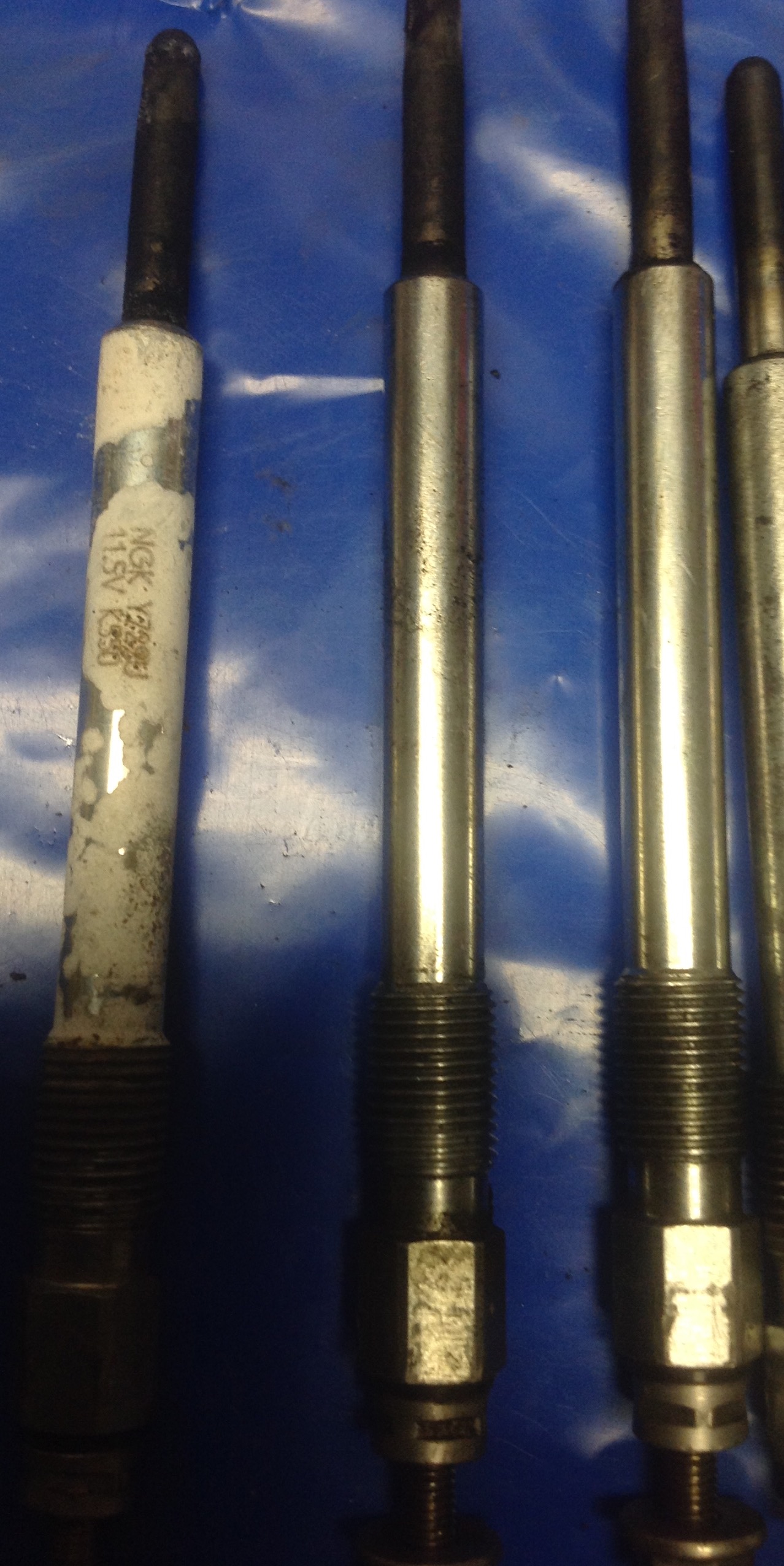

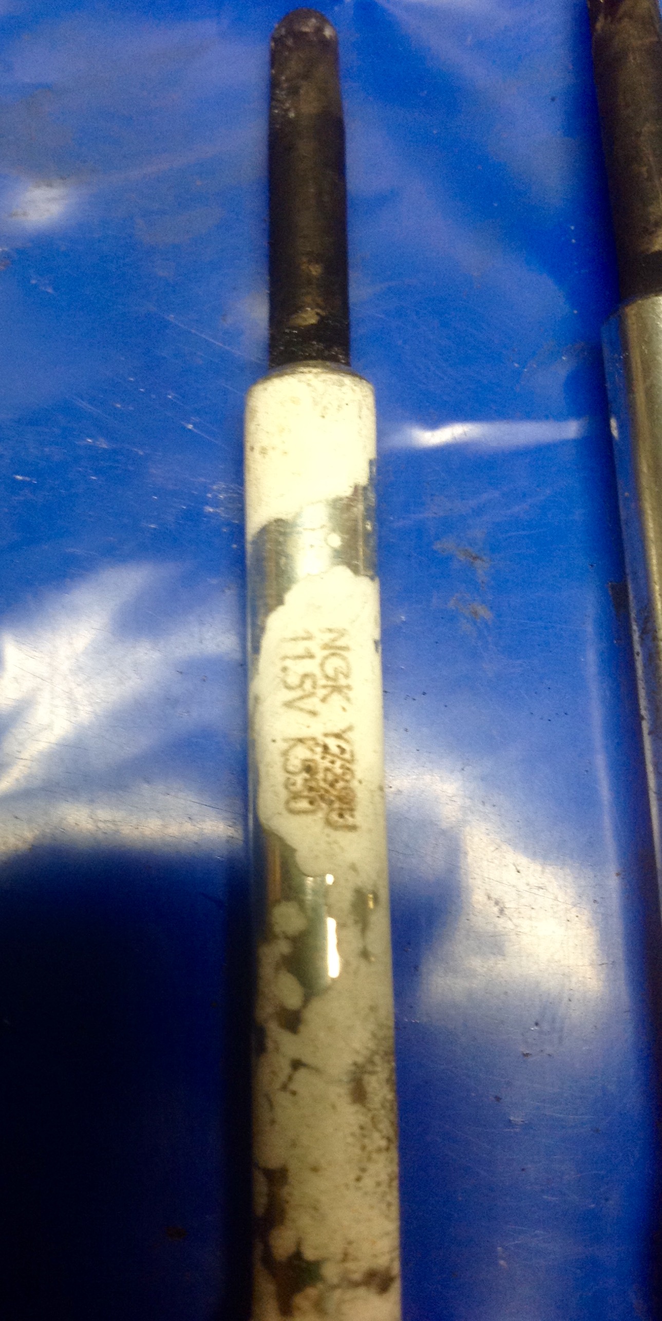

Bonsoir ,
Voici les photos de là bougie blanche.
Le JDC et les visses sont commandés, livraison mardi.

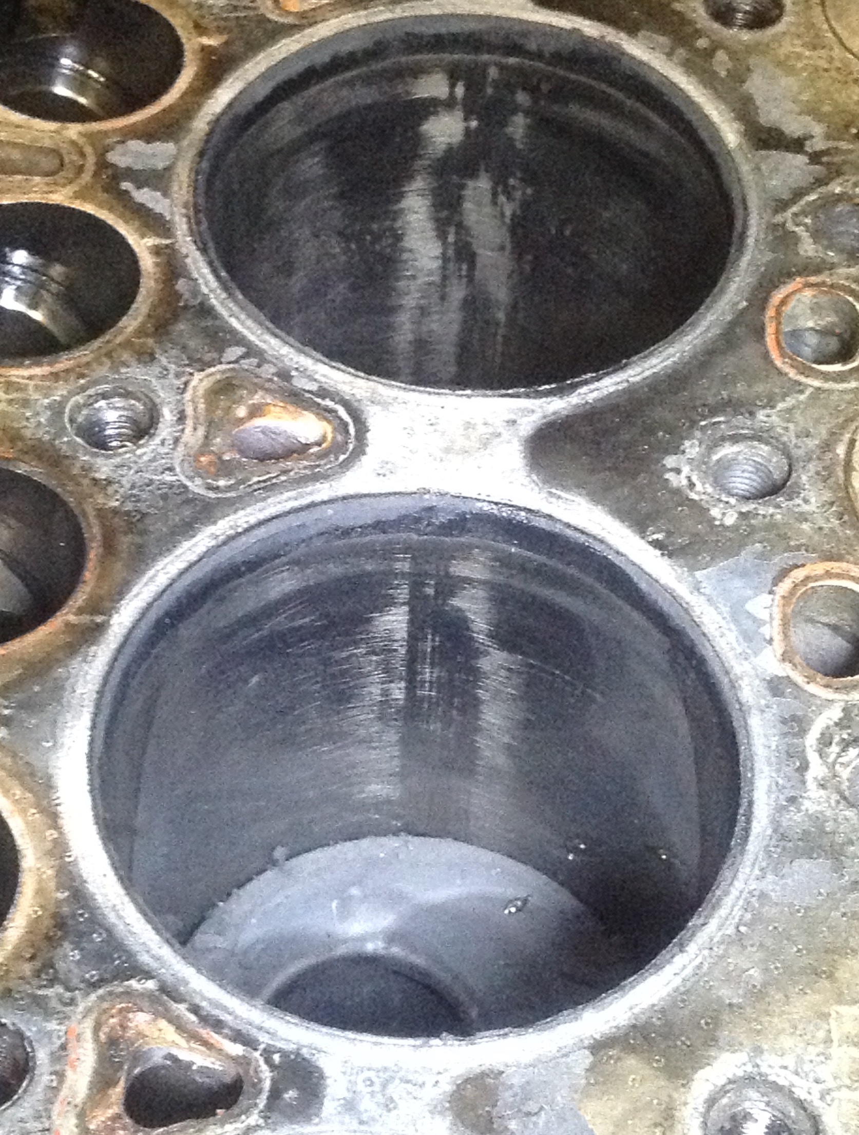

Bon je ne pense pas que ce soit le JDC , voici la photo.
Je ne suis pas un grand spécialiste mais je pense qu'il est en bon état.

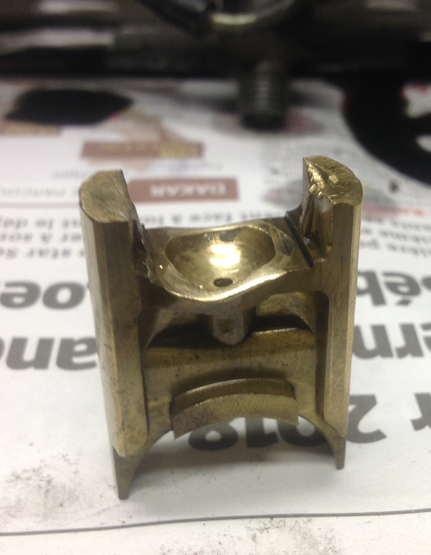

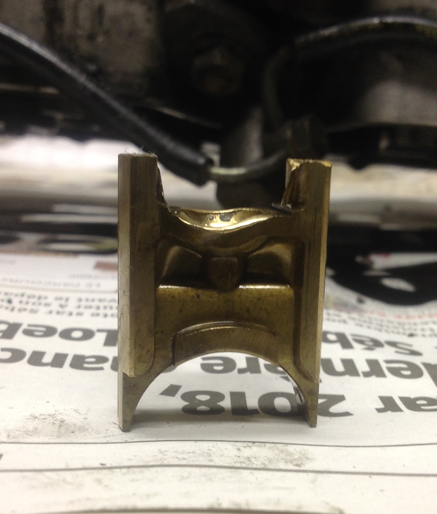

Par contre j'ai trouvé une pastille de soupape dans le premier poussoir,et il est assé marqué.
Je pense que le précédent intervenant l'a "oublié" !!!
Donc je crois que le bruit clac clac devait venir de la. Mais je ne m'explique pas le retour de pression.

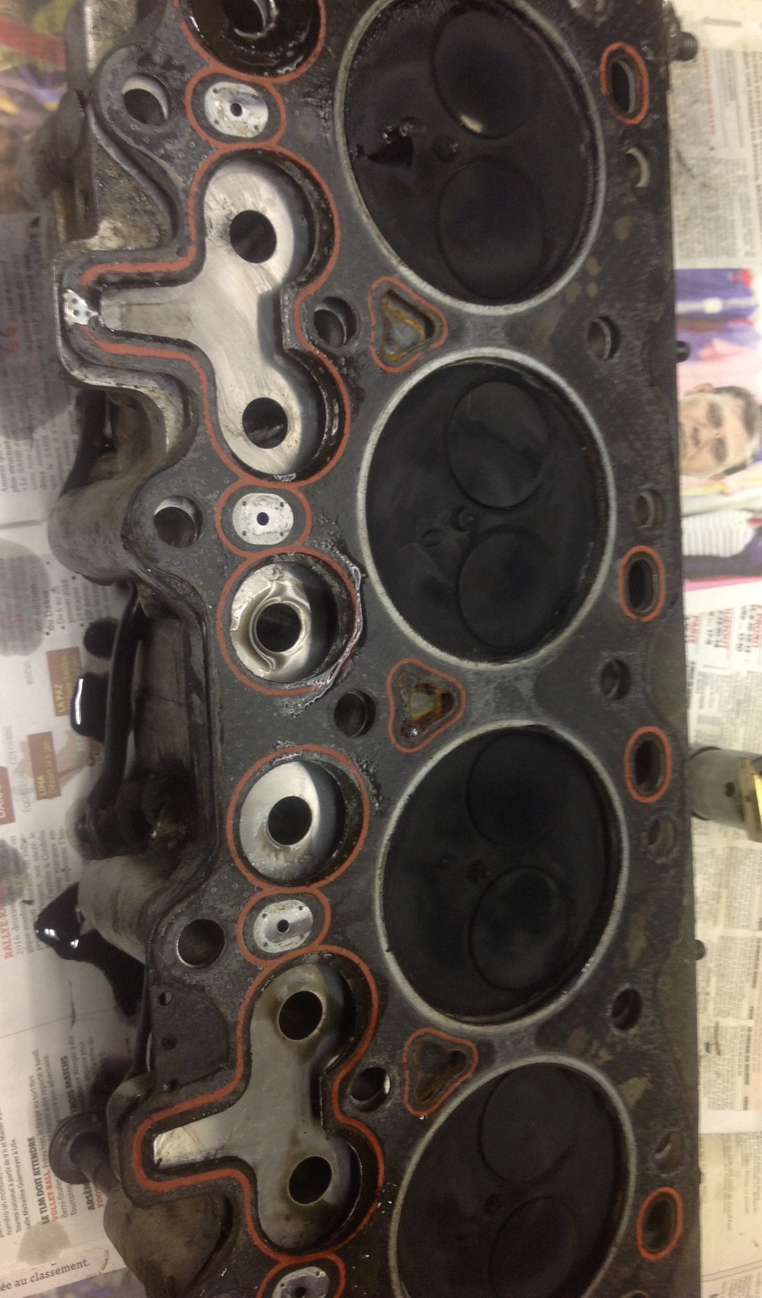

Et.... J'ai un autre truc bizarre.
Vous en pensez quoi de ces lignes?
Merci .

Pardon de te décevoir mais ton jdc est hs justement sur les parties que tu n'as pas pris dans ta photo (cylindre 1 et 4) c'est classique
les 2 cylindres que tu montres ont l'air mal en point et leur état de surface font penser à une amorce de grippage (comment sont les pistons/segments tu dois les sortir pour les contrôler.
-état des 2 autres cylindres?
ton poussoir est hs et peut trés bien causer le retour de pression si la soupape ferme mal (la tige ne reste pas centrée au fond du poussoir mais remonte sur le bord et empêche/retarde la fermeture)
Tu as du boulot pour tout contrôler + planéité culasse et bloc (ta photo est pourrie mais laisse quand même planer un doute sur l'état de surface du bloc)

Les traces blanches sur le corps de la bougie sont probablement dues à des remontées d'humidité liées à la fuite et qui ont provoqué une amorce de corrosion dans le puits.

j'ai remarqué que 4 poussoirs bronze étaient marqués, je vais donc les changer et reculasser comme ça.

Bon ben voilà la culasse est remontée avec des poussoirs d'admission neufs.
J'ai remarqué que la tige de culbuteur d'Échap du 1er cylindre était couverte de calamine, donc fuite du JDC là également.
Donc en plus de la bougie de préchauffage blanche du 4ème, cela fait deux fuites ( apparemment la maladie du 200TDI).
J'ai testé les bougies qui ont l'air récentes, elles sont ok.
