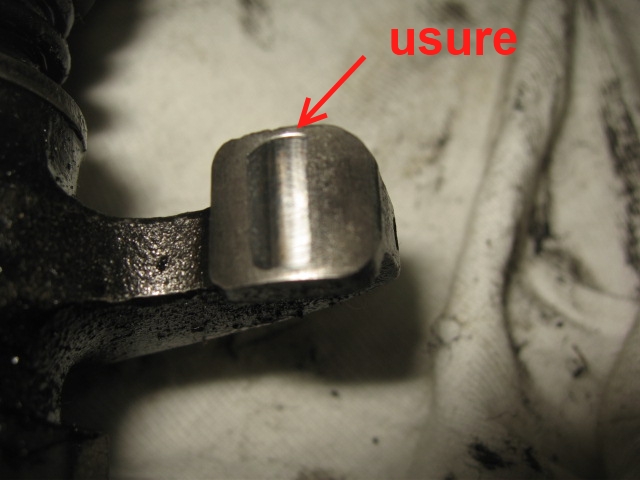

Mais aussi le facteur d'usure du culbuteur lui même qui n'est pas négligeable. Beaucoup moins de problème à ce niveau là depuis l’apparition de ces pastilles, car avant c'était directement la soupape au contact avec le culbuteur qui creusait littéralement son trou dedans plus important que les 0,2 mm qui rendait impossible le réglage sans au préalable un meulage du culbuteur, dommage je ne trouve les photos de ce phénomène.
Donc on peut percevoir sur la photo que selon la manière dont le régleur introduit sa cale de 0,2mm, il peut y avoir une différence, si son geste n'est pas pile poile répétitif. Si on rentre la cale par la gauche ou par la droite, le jeux lu risque de ne pas être le même.
Je peux concevoir qu'une mesure au comparateur fasse apparaitre des variations de quelques dixième sur plusieurs tour, au hasard de la lubrification, des usures, des usinages, rien que sur une chaine au total de 7 jeux de surface.

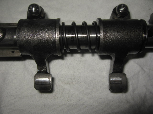

Ah oui, j'oubliais les ressorts entre les culbuteurs, qui poussent axialement ceux ci. cela permet de maintenir les culbuteurs en position "haute" afin qu'ils ne retombent pas grâce à leur propre poids. Mais avec les doigts on peut vaincre le coincement axial.
La variation de jeu "élastique" constatée peut surement venir de là.
Et dernier point : le manuel d'atelier indique que le jeu entre culbuteur et l'axe peut atteindre 0.12 mm.

The Pater a écrit :Ah oui, j'oubliais les ressorts entre les culbuteurs, qui poussent axialement ceux ci. cela permet de maintenir les culbuteurs en position "haute" afin qu'ils ne retombent pas grâce à leur propre poids
Ben je me suis toujours demandé à quoi pouvaient servir ces ressorts :mrgreen:

The Pater a écrit :Ah oui, j'oubliais les ressorts entre les culbuteurs, qui poussent axialement ceux ci. cela permet de maintenir les culbuteurs en position "haute" afin qu'ils ne retombent pas grâce à leur propre poids. Mais avec les doigts on peut vaincre le coincement axial.
Les ressorts sont de simples lames et non des ressorts à boudins qui exercent une très faible poussée ; leur rôle est juste de maintenir les culbuteurs en butée afin qu'ils restent dans le plan des tiges et des soupapes. L'effort à vaincre est par conséquent infime.
Une fois la butée "élastique" vaincue, le culbuteur continue à pivoter sans effort (en d'autres termes, il est inutile d'appuyer où que ce soit car cela n'a plus aucune influence sur le jeu) et, dans ce cas, le jeu peut quand même rester supérieur à ce qu'il devrait être.
Quant à la conception traditionnelle, oui et non ; je me souviens qu'il y a des nuances de construction sur certains moteurs que j'ai réglés, notamment au niveau des cuvettes. Je vais fouiller dans mes docs, je suis sûr d'avoir encore quelque chose.
Et généralement, les jeux sont différents à l'échappement et à l'admission, ce qui n'est curieusement pas le cas sur le Land. Enfin, quand les jeux sont donnés à froid ou à chaud - c'est rare mais ça arrive - ils sont également différents, ce qui n'est, une fois encore, pas le cas sur nos moteurs.
Ce qui me dérange dans cette affaire, c'est que, vu le montage et son comportement, le jeu aux culbuteurs n'a manifestement pas grande importance car sa valeur exacte est purement et simplement impossible à déterminer.
Dit autrement, ce n'est sans doute pas une erreur de réglage de 5/100 ème qui cause les perturbations évoquées en début de thème.
Re: De l'importance du réglage du jeu de soupapes
Avant que notre éminent collègue nous dise un "té té té..." de circonstance ou alors je n'ai rien compris! :wink:
Il ne tourne pas tout seul non plus.
Sur chaque culbuteur, il y a, coté ressort une rondelle fine et de l'autre une rondelle épaisse. On peut voir sur la première photo sur le culbuteur à droite que les rondelles auraient put être inversée eu égard l'usure de la tête, afin que la tête soit bien centrée sur la queue de la soupape.
