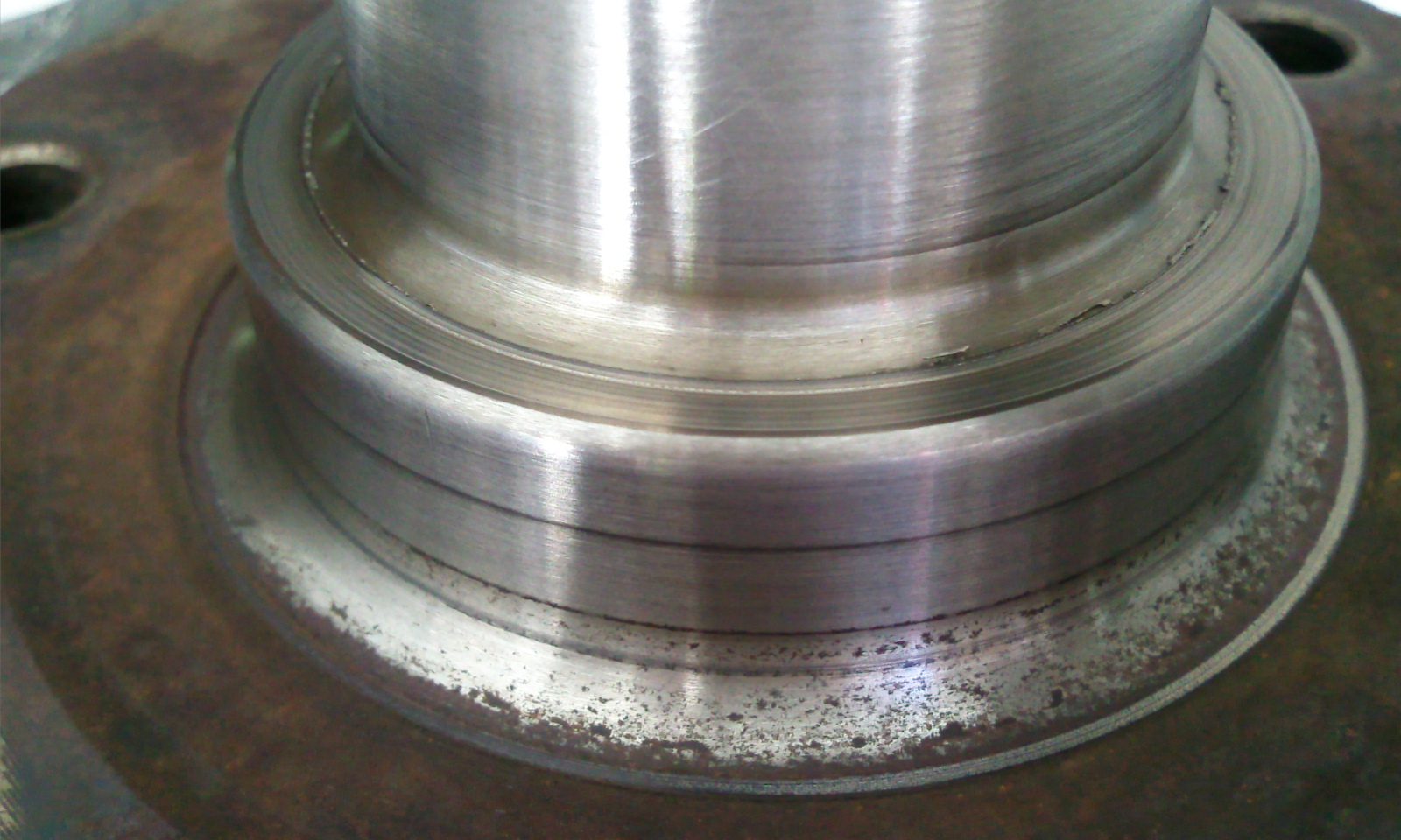

The Pater a écrit :Pour les portées des roulements passe un coup de toile émeri pour mieux voir.Pour la porté du joint, après le passage de la toile émeri, vérifie avec un ongle si les gorges créées par le frottement des lèvres ne sont que visibles, ou qu'elles sont suffisamment profondes pour que tu les sentes.
mes diverses portées de roulement et de joints sur la fusée aprés toilage: je ressens rien à l'ongle au niveau du joint pareil pour les portées qui sont "déglacées"
Cela me semble bien ré-utilisable.

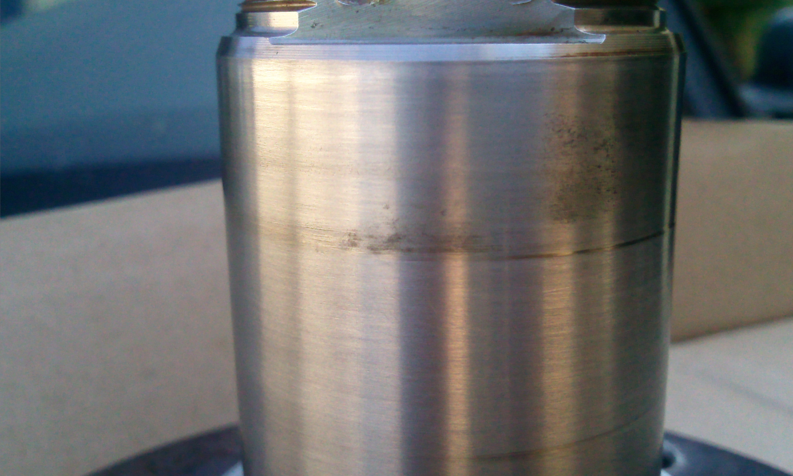

nanard833 a écrit : mes diverses portées de roulement et de joints sur la fusée aprés toilage: je ressens rien à l'ongle au niveau du joint pareil pour les portées qui sont "déglacées"
Quel grain fait ta toile emeri ?
ca n’enlève pas trop de matière ? ça ne supprime pas le traitement de surface et du coup au prochain démontage tout est rouillé ?
Re: Aperçu révision moyeux AR disco 300 tdi
ludo59 a écrit :Quel grain fait ta toile emeri ?
220 et toilage léger pas à la bourrin :mrgreen:
ludo59 a écrit :ca n’enlève pas trop de matière ?
que nenni c'est trés léger
ludo59 a écrit :ça ne supprime pas le traitement de surface et du coup au prochain démontage tout est rouillé ?
y a pas de traitement de surface :mrgreen:

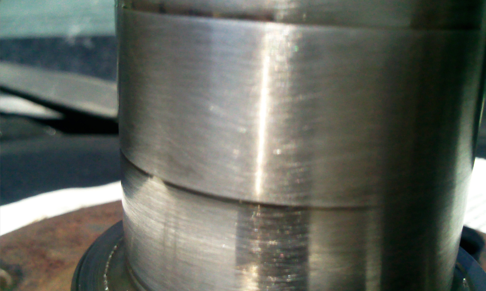

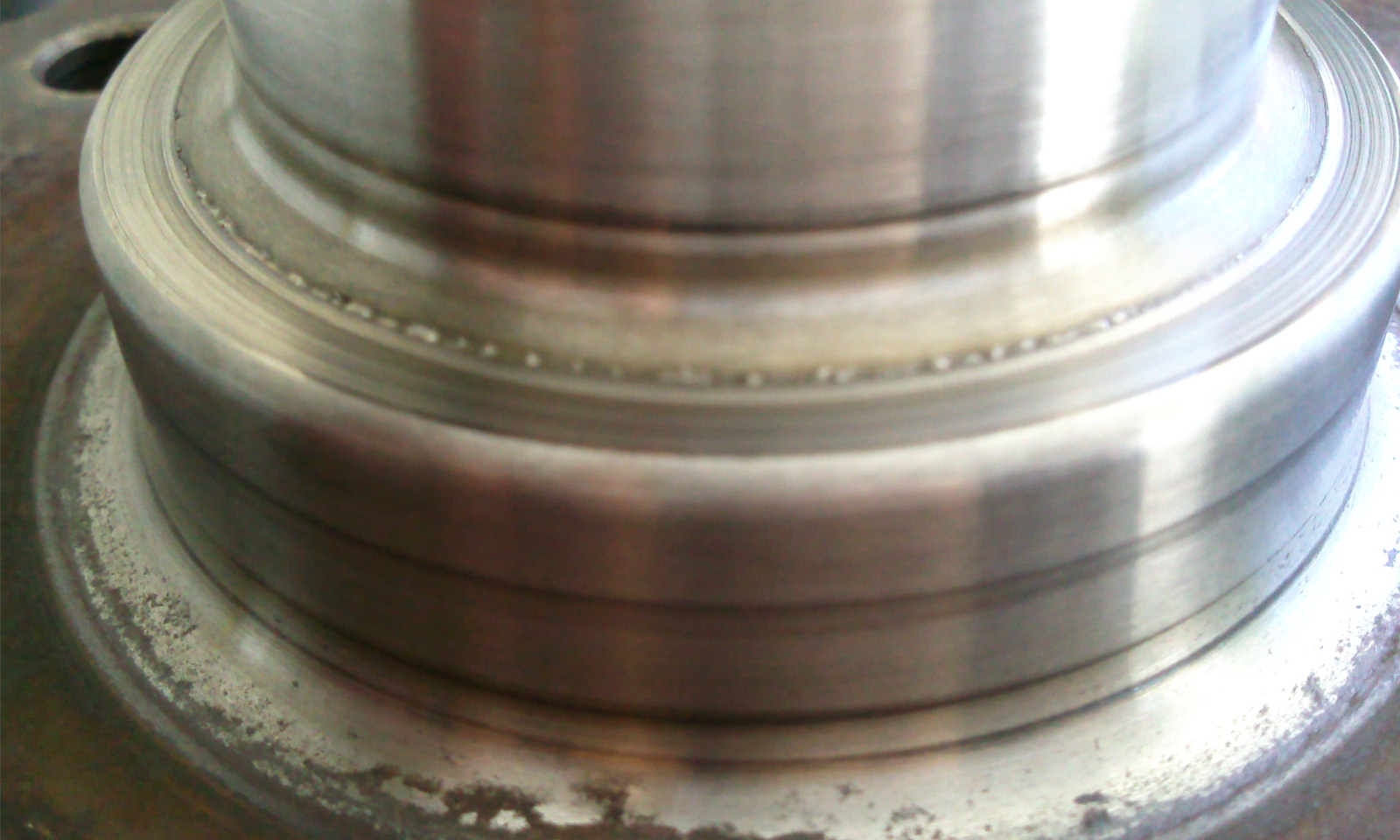

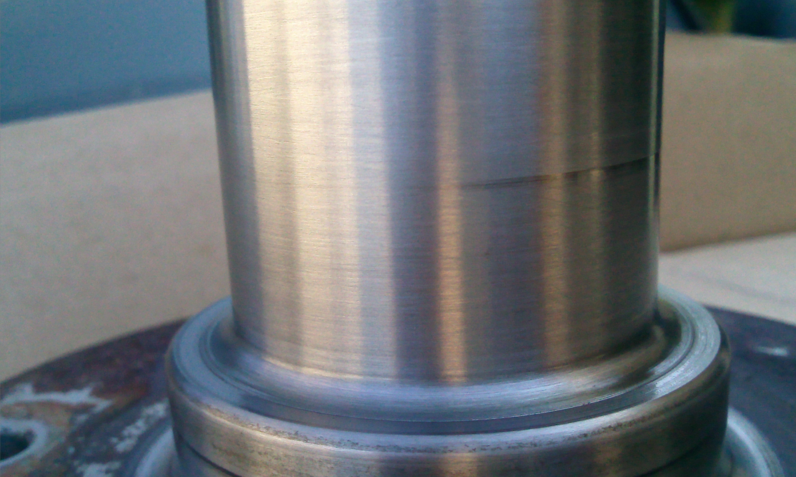

fusée droite
certainement que ça a tourné entre bague et fusée :?
je sens une petite "marche" à l'ongle
oh la belle bavure..
ceci explique que depuis quelques temps, j'entendai quelques grincements intermittants de ce côté (arrière droit)
de plus l'écrou était par mal serré avec un peu de jeu dans le moyeu.
Si je vire la bavure, ça se remonte ou pas?
Fait chier, je remonte basta, doit y en avoir sur ce forum qui en ont remonté des pires :lol:

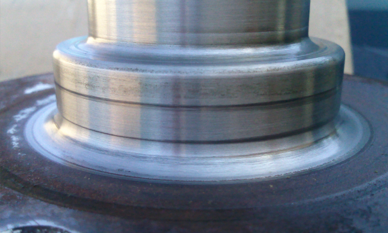

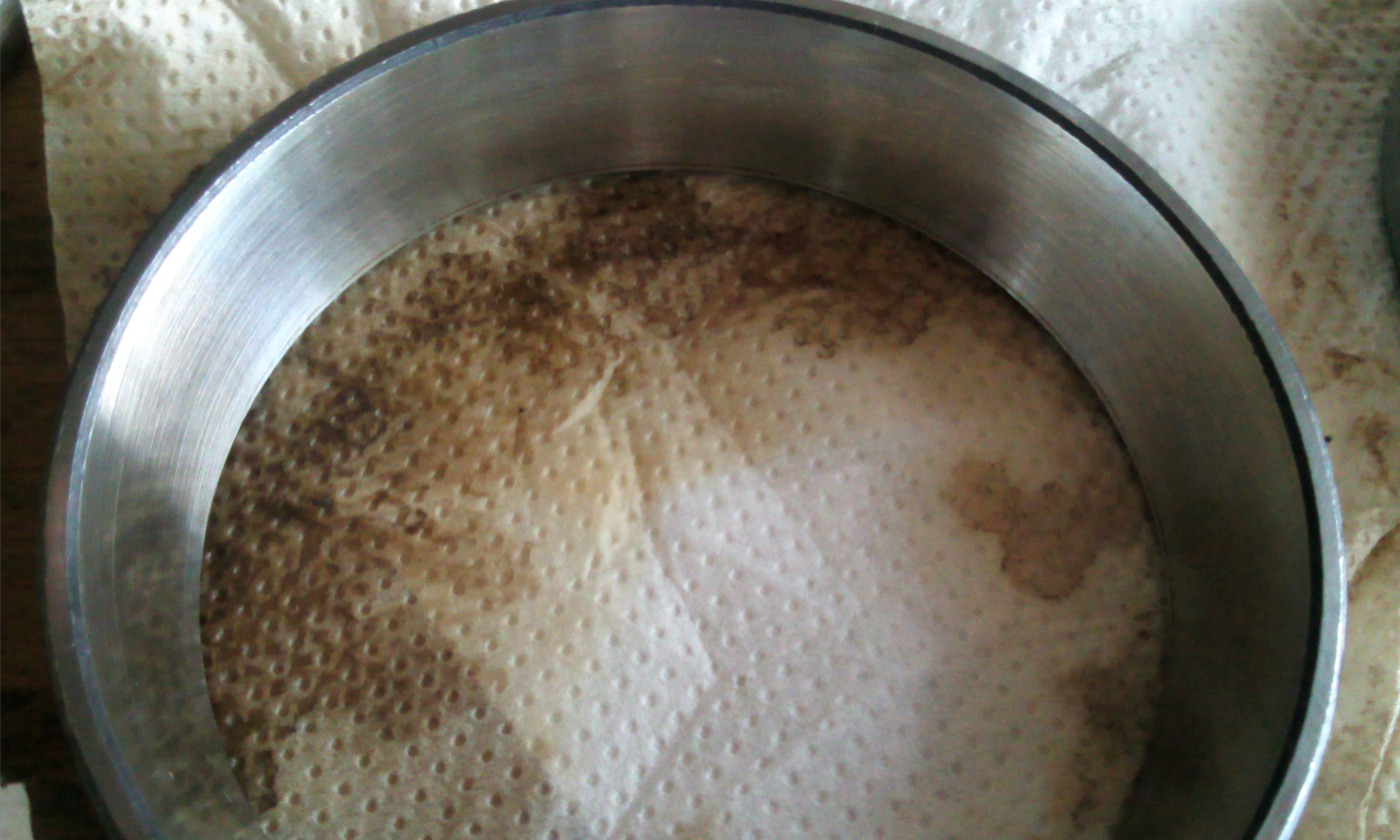

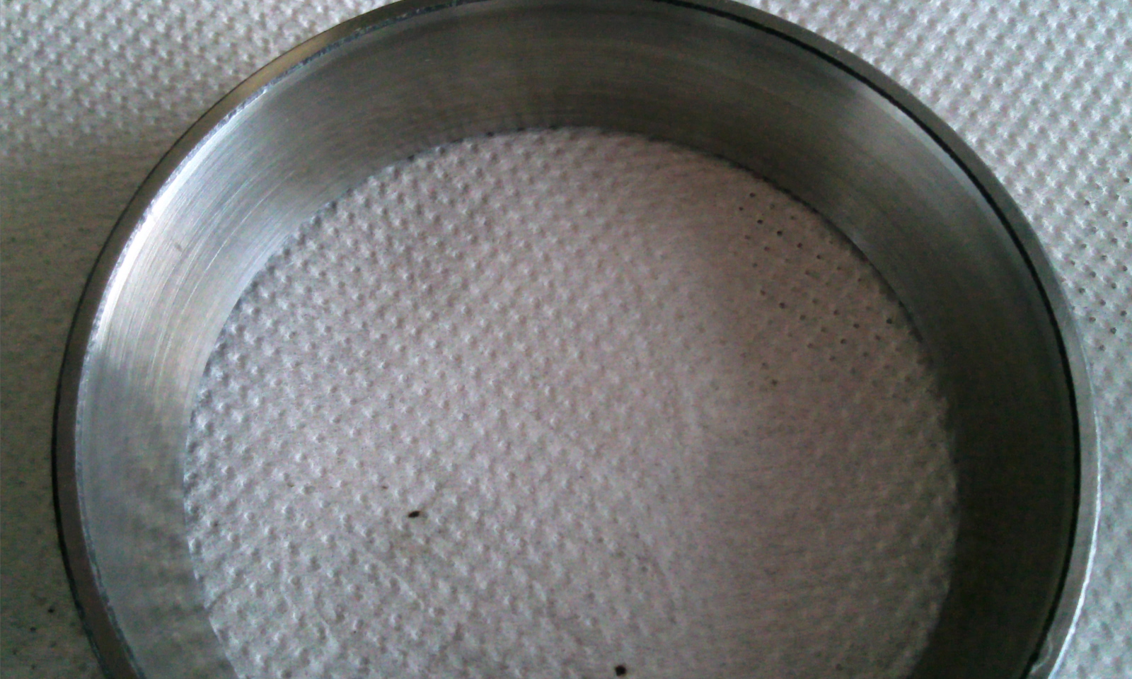

quelques photos des bagues intèrieures qui n'ont pas l'air particulièrement usées ou détériorées pour 300 000 kms
Par contre Pater, as tu une idée de ce qui à pu produire la bavure sur la fusée de droite?
J'arrive pas à l'expliquer autrement que par un grippage du roulement mais aucun des 4 roulements ne présente des traces de grippage et tous sont encore graissés, à moins que la bague intérieure n'ait "roulé" par différence de Ø sur la fusée? dans ce cas je devrai la remplacer? (la fusée) merci A+

nanard833 a écrit :Salut,
[/attachment]
Je vois quelques défauts de lubrification.....
Par contre Pater, as tu une idée de ce qui à pu produire la bavure sur la fusée de droite? J'arrive pas à l'expliquer autrement que par un grippage du roulement mais aucun des 4 roulements ne présente des traces de grippage et tous sont encore graissés, à moins que la bague intérieure n'ait "roulé" par différence de Ø sur la fusée? dans ce cas je devrai la remplacer? (la fusée) merci A+
Comme toi, je ne vois que le fait que le roulement a tourné sur la fusée, mais ce qui est étonnant c'est que la portée de l'alésage de la bague semble en bon état.
Si effectivement la portée de la bague intérieure est en bon état, tu peux réutiliser la fusée après avoir bien ébavuré.
The Pater a écrit :Si effectivement la portée de la bague intérieure est en bon état, tu peux réutiliser la fusée après avoir bien ébavuré.
merci c'est ce que je pense avoir fait.A+
