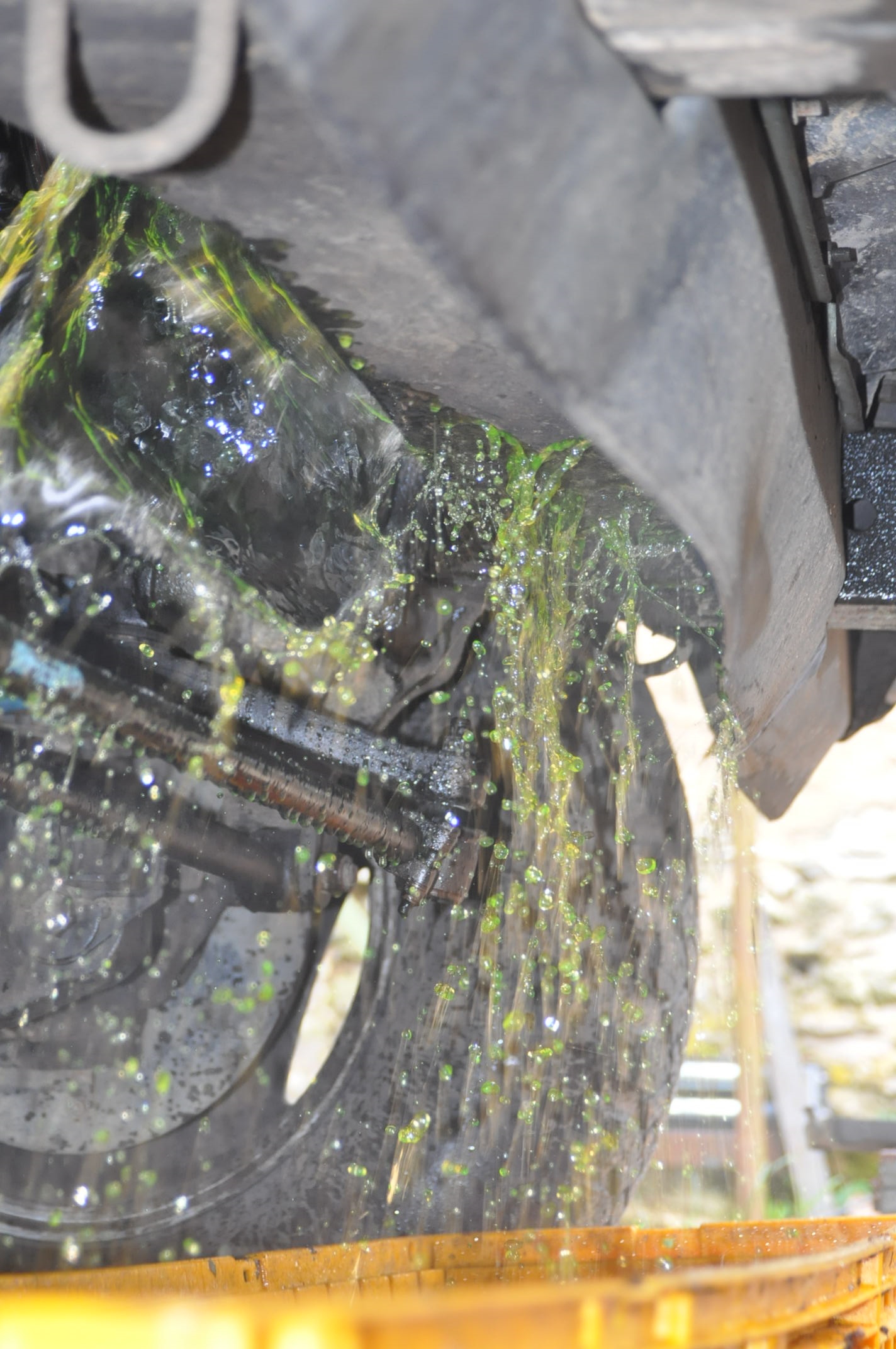

300TDI : Fuite liquide de refroidissement
Re: 300TDI : Fuite liquide de refroidissement
Bon ben je pense que cela vient de derrière la pompe à eau. Cela doit-être le joint...

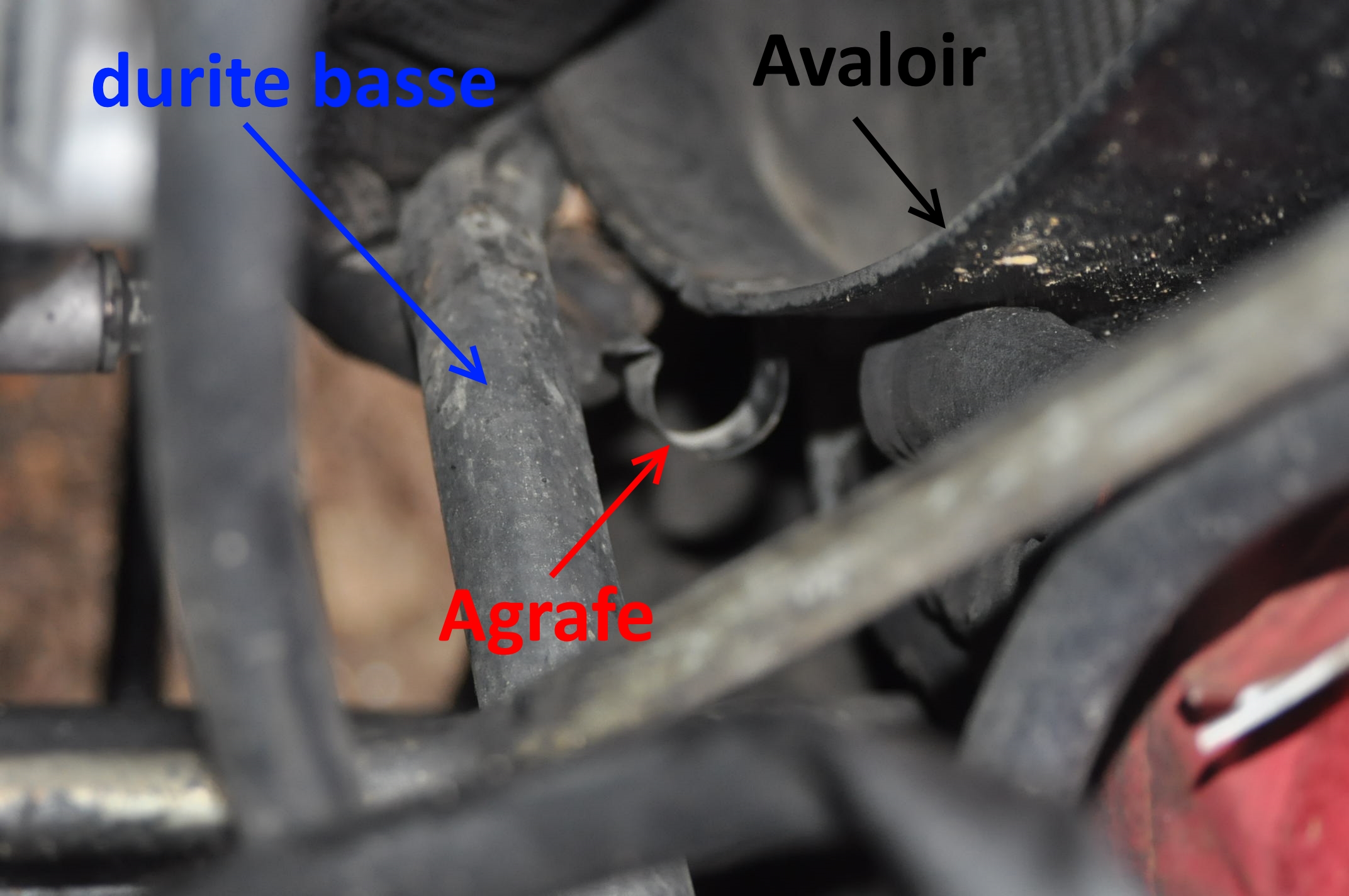

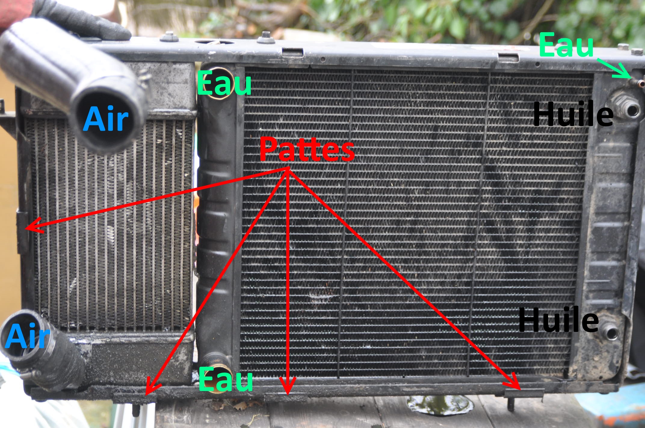

Salut,FTN a écrit : Es-ce simple ?
Oui ce n'est pas très compliqué.

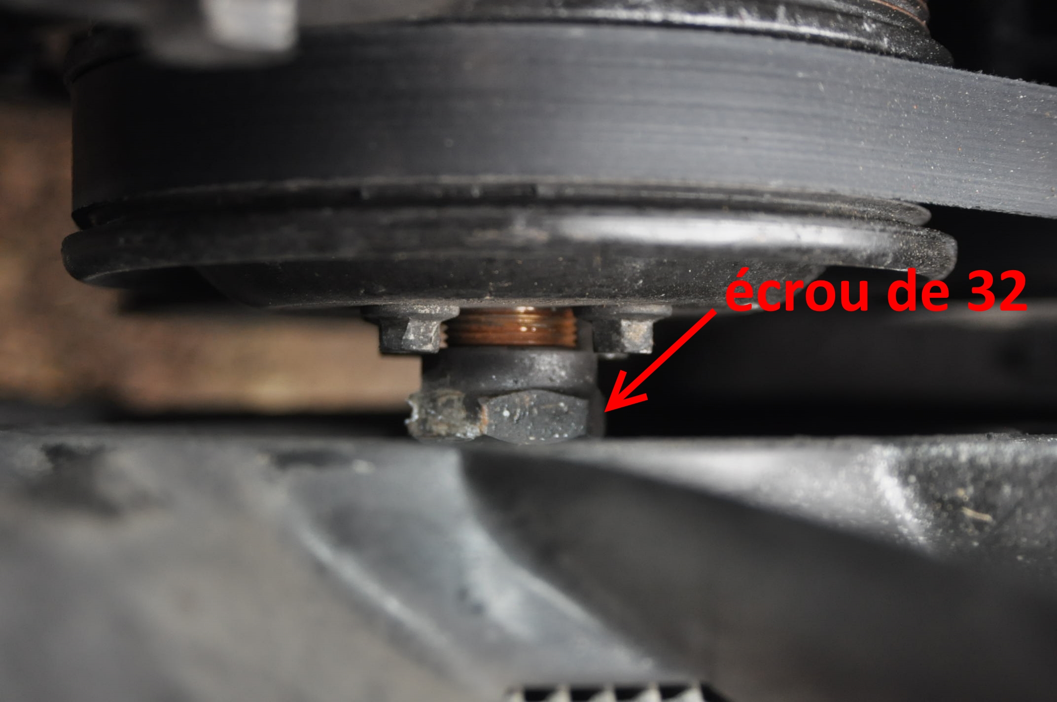

Il faut démonter le ventilateur, avec une clef de 32 coudée. Fais le avec la courroie en place. Attention, c'est un pas inversé, donc desserrage en tournant la clef vers la droite ou sens horaire. Un petit coup de marteau sec sur la clef, aide bien pour prendre par surprise cette écrou ( effet choc ). Une fois débloqué, le ventilateur et son visco se démonte gentiment, en le tournant doucement à deux mains vers la droite, attention de ne pas le laisser échapper l'hélice, quand on arrive au dernier filet de l'écrou, il y a risque d'abimer le nid d'abeille du radiateur ou de casser une pale.
1) Une fois l'hélice enlevée, il faut sortir l'avaloir, deux petits écrous de huit sur le haut du cadre...

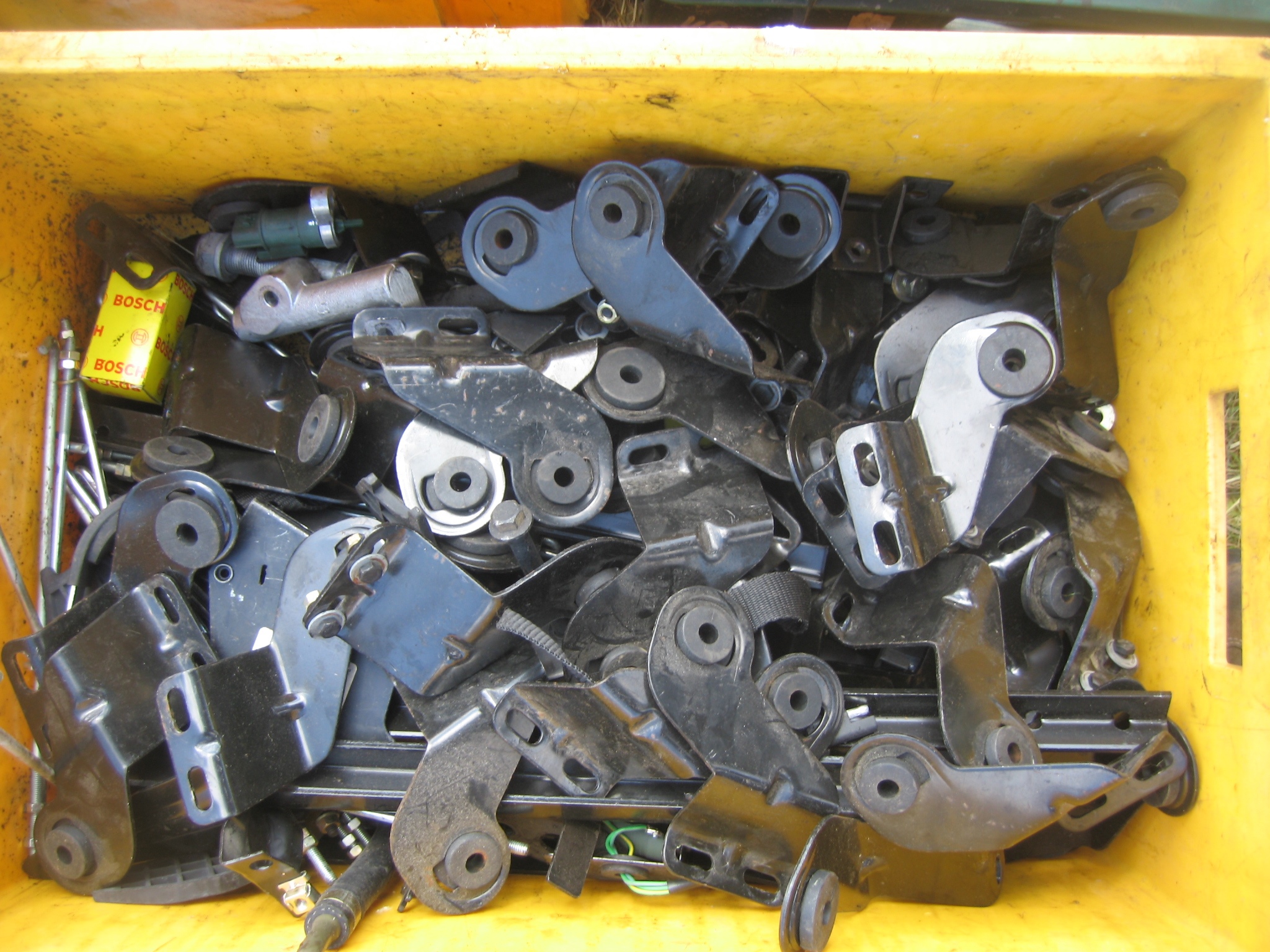

2) ...deux pattes en S avec un petit silentbloc fixé pas deux vis de 10... Une caisse pleine juste pour voir de quoi il s'agit:
3) Pour être à l'aise, et accéder sereinement aux petits écrous de 10, les bloquer et ne pas perdre les rondelles, il faut démonter la calandre en plastique noire, là, c'est juste 8 vis cruciformes un peu grosses. Cette illustration permet de situer l'emplacement de ces 8 vis, et de montrer un modèle de calandre particulier. Jusqu'où va se loger le fanatisme me diriez vous ? Je ne vous le fait pas dire, mais tout de même, cela va loin.
4) ...pour le bas et les cotés, l'avaloir est juste coincé par des pattes métalliques. Lors du remontage, il faut veiller à ce que les bords de l'avaloire soit correctement coincé a son emplacement dans ces pattes, j'en ai souvent vue qui se baladait lamentablement.
5) Afin de pouvoir sortir l'avaloir, sans tout tordre ni s’écorcher les doigts, il faut a ce stade démonter au minimum la durite d'eau du haut, coté radiateur et dégager de son agrafe de maintien à l'avaloir la durite du bas.
6) Si la vidange du liquide de refroidissement n'a pas encore été effectuée a ce stade, il est temps. En démontant la durite basse, prévoir un parapluie; une serre-pierre et un récipient adapté, ne cherche pas trop longtemps le récipient adapté, car a part une piscine olympique, rien ne va, ce n'est pas tant une question de contenance, 12l et encore on ne vidange pas tout, mais dans le meilleur des cas, de toute façon, on ne réussi a en récupérer que la moitié, mais c'est surtout une question de surface...
7) A ce stade on peut sortir l'avaloir et avoir un accès aisé aux durites restantes.

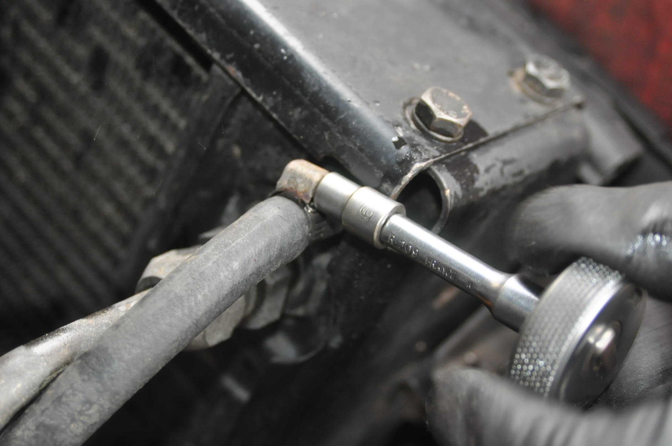

Bon, puisqu'on est dans la flotte jusqu'au coup et tant que l'on est mouillé, on va démonter la petite durite d'eau en haut à gauche qui va vers le vase d’expansion, via la petite capsule de purge automatique.

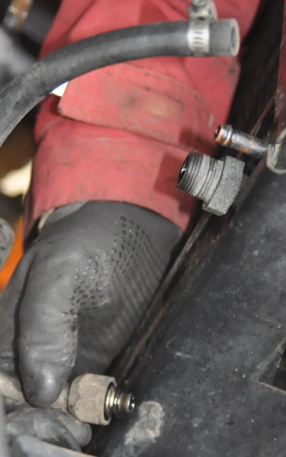

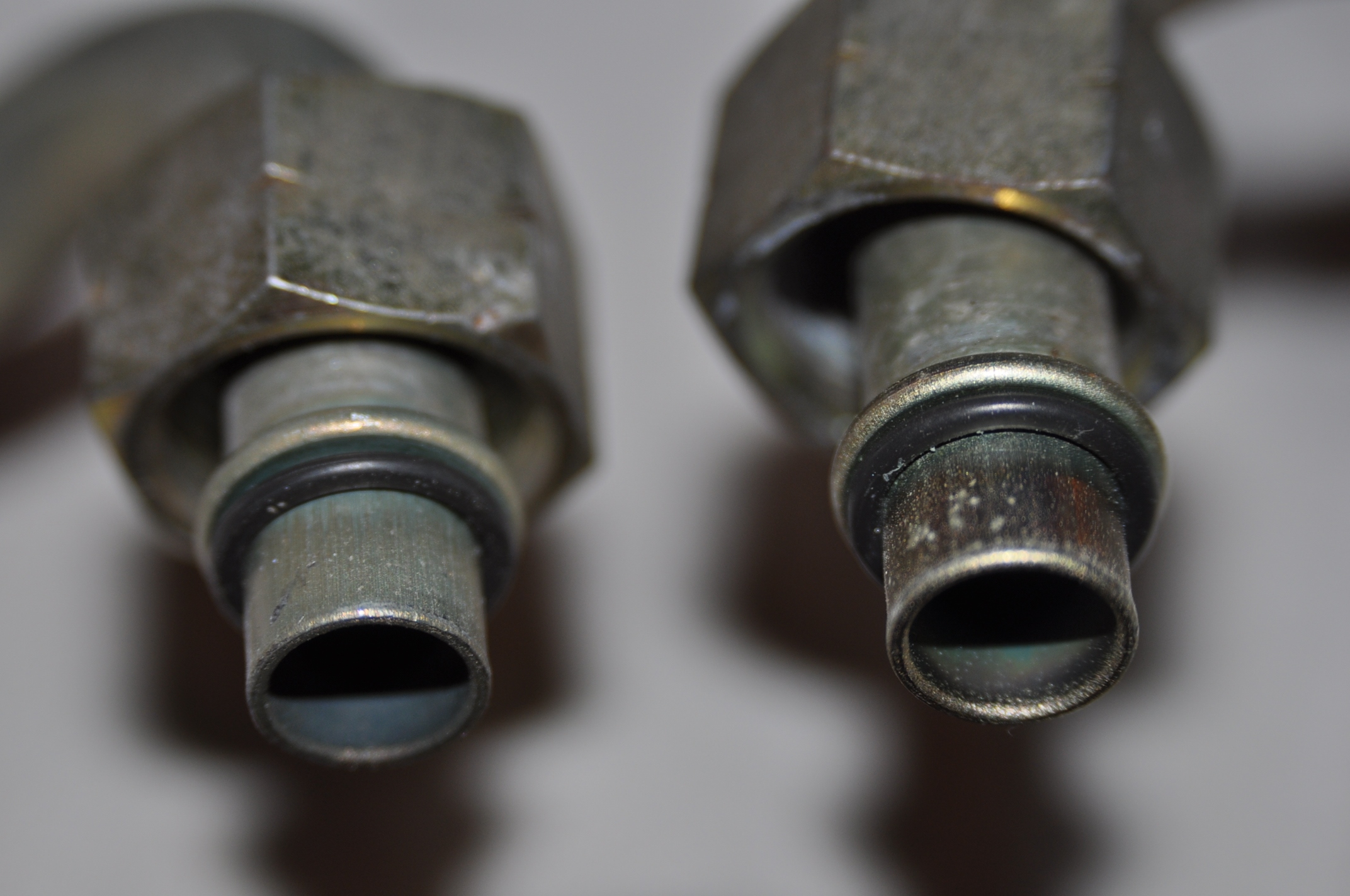

8 ) Les deux raccords du circuit de refroidissement d'huile, facile, on croise les doigts tout de même pour que les adaptateur ne se mettent pas a tourner, au cas ou, on insiste pas on attaque le démontage de la durite coté filtre, on réglera le problème à plat sur l'établi.
9) Au passage, attention aux petits joints torique.
10) Lorsque l'on démonte la durite d'huile basse, il y a un peu d'huile contenue dans le radiateur qui va couler. Si tu as un chien, il te remerciera, car cela rendra le liquide de refroidissement contenu dans le bac un peu moins appétant. Comme chacun sait le liquide a un gout sucré apprécié de nos amis canins, mais malheureusement mortel pour eux.

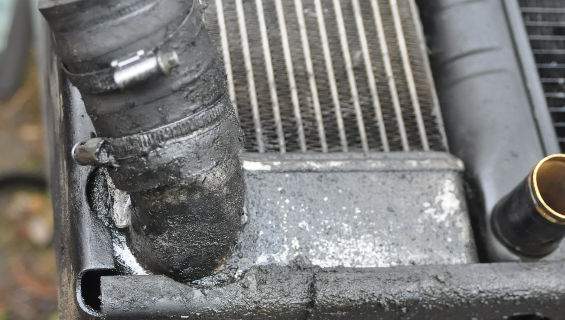

11) Il reste les deux durites d'air, clean... Ben... Non ! Beurk... Souvent un des colliers est mal tourné, mais on y arrive. Pour le bas choisis le plus accessible, de préférence, laisse les durites d'air souple sur l'intercooler, ainsi que les durites métalliques en place.

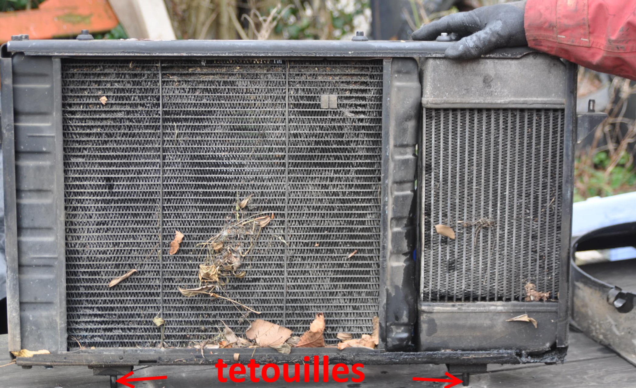

12) Enfin, on peut lever le cadre complet avec les deux radiateurs. Vérifie la présence et l'état des caoutchoucs de positionnement des tétouilles sur la traverse avant.
13) Il ne reste plus qu'a nettoyer tout ça avant de le remonter. Prévois dans ta commande en plus du joint pistolet; les 3 grandes vis de pompe à eau; son joint ... et les petits joints torique des deux durites d'huile.

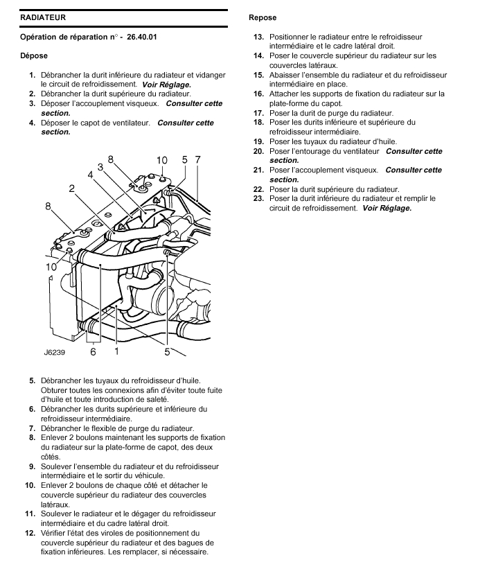

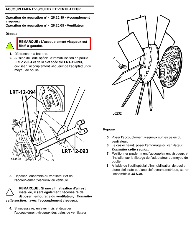

Tiens au faite ? Que nous dit le constructeur a ce sujet là :
14) Les enfants allez vous coucher !
Accouplement visqueux...
15) Le capot du ventilateur ? Bon perso j'appelle ça un avaloir, et nanard qui a dégainé plus vite que moi : un "tunnel de ventilo".
16) Pas de gros problèmes sont à noter lors de ce démontage, sinon:
Des colliers pourris.
Le filetage M5 des écrous de 8 mm qui casse.
Les caoutchoucs des tétouilles du bas inexistant.
L'avaloir qui se met mal en place.
La vis en plastique noir de remplissage haut radiateur qui casse, surtout ne pas y toucher si on n'a pas un plan B sous la main.
Le ventilateur avec son viscocoupleur qui tombe mais pas jusqu'au sol, il est bloqué avant.
Le radiateur d'eau qui se perce bêtement.
Compter 15mn environ.

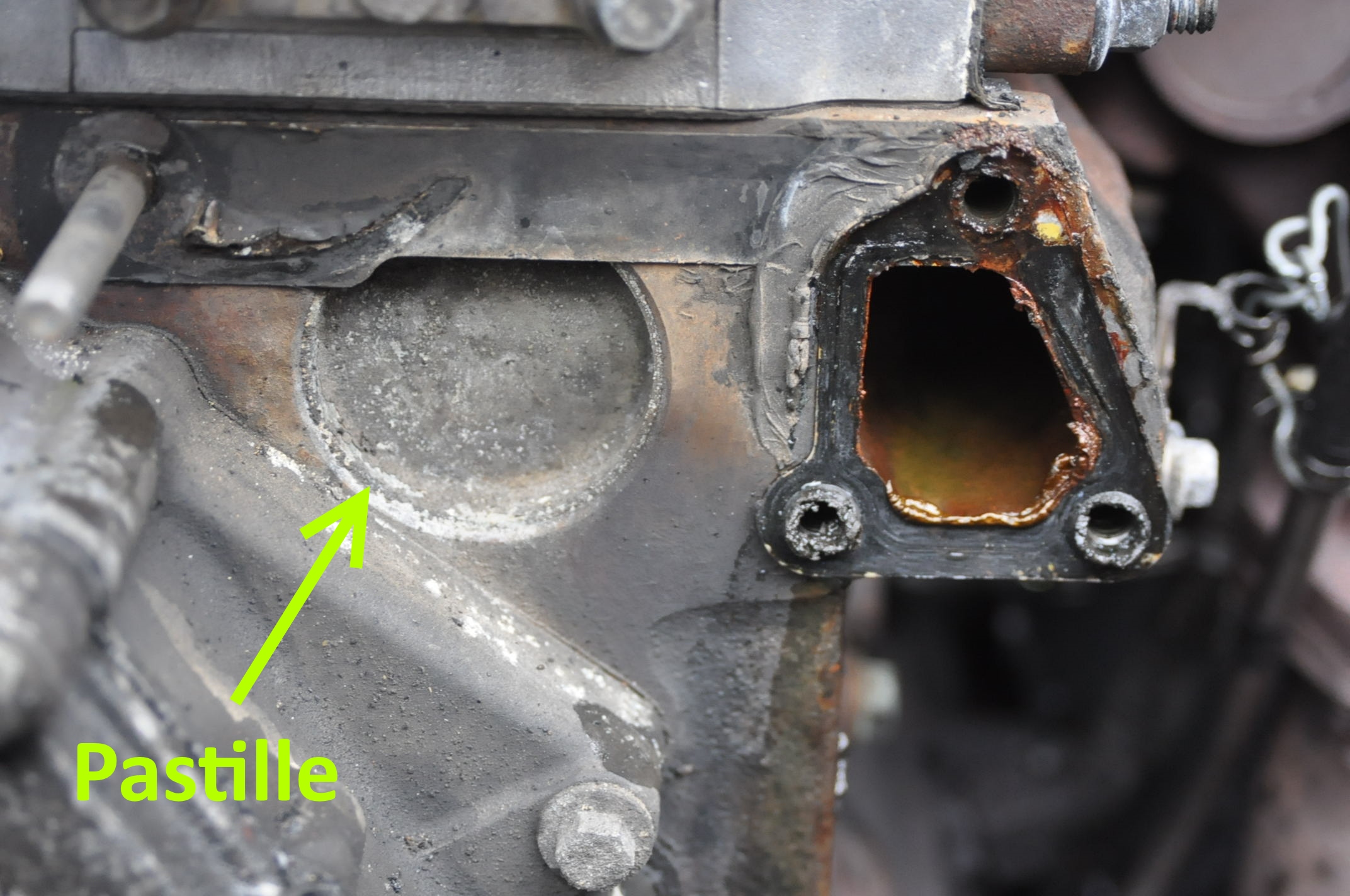

Voir même cette pastille de dessablage, qui sur le plus jeune des 300tdi affiche ses 18 ans maintenant. ( pas chère ) Qui dans le cas de cet exemple, aurait dut être changer car rouillée, et aujourd'hui elle fuit, c'est encore l'une des n causes possibles de légère baisse de niveau du liquide de refroidissement, qui ne saute pas aux yeux de prime à bord, et difficile a voir quand tout est en place, au fond derrière le galet tendeur, il fait noir la bas: Puis les grosses surprises, où il est difficile de faire du préventif à moindre coup; sauf a se constituer des réserves tel le sciurus moyen, au cours des brocantes land, ou tout autre occasion. Exemple carter de pompe ayant cavité pour cause d’électrolyse, certainement dut à l'utilisation d'eau... Bon courage pour la création de ta liste de pièces.

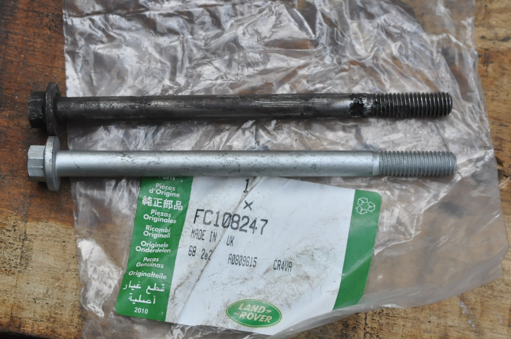

Si tu remplaces la pompe à eau, tu démontes les 3 longues vis qui tiennent le joint pistolet en pince, donc tu fais quoi ?FTN a écrit :Merci.
Il semble que pour remplacer la pompe à eau, il n'y a pas besoin de tout démonter (idem 5h de remplacement du joint pistolet).
Donc le changement préventif ne semble pas justifié.
Me trompais-je ?
Tu ne changes que la pompe à eau ?
Tu ne craints pas pour l’étanchéité du joint pistolet ? En tout cas un contrôle attentif du joint pistolet,dans les kilomètres ou jours suivant s'impose.

Référence LD | Quantité | |
| Nécessaire | ||
| Joint pistolet | PET100790 | 1 |
| Pas forcément nécessaire(en préventif) | ||
| Ensemble Pompe à eau | PEB500090 | 1 |
| Vis Pompe M8 x 120 | FC108247 | 3 |
| Vis pome M8 x 130 | FB108261 | 1 |
| Vis pompe M6 x 65 | FC108137 | 1 |
| Ecrou M8 | FX108046 | 1 |
| Goujon de fixation de support de pompe à eau de 300 TDI M8 x 52 | ERR5691 | 1 |
| Vis pompe à eau M8 X 30MM | 1372612 | 1 |

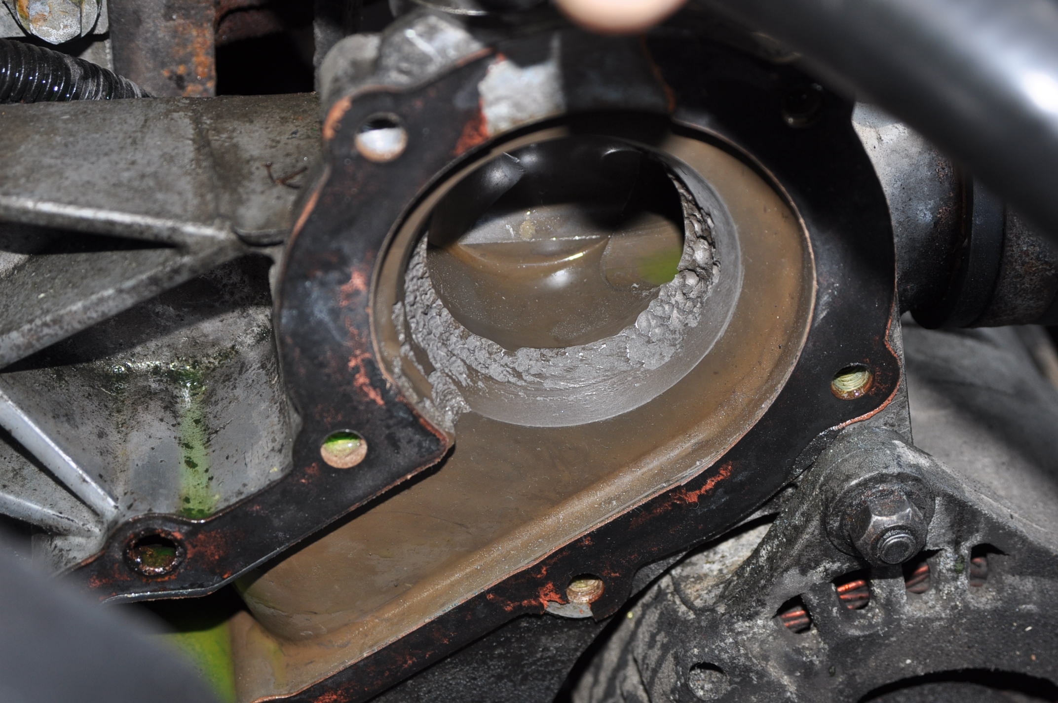

Bon, j'ai tout tombé, et en démontant la pompe à eau, je me suis rendu compte qu'il y avait du "gras" sous l'axe de la poulie, entre axe et le trou inférieur. Pas un écoulement, mais cette espèce de "pâte" collante et noire qu'on retrouve parfois, faite de gras (huile graisse ou autre) et de particules agglomérés. Pas de jeu dans l'axe, et pas de fuite de LDR avant intervention (du moins, pas de fuite repérée !). L'axe semble pourtant un peu "humide". On la garde ou on la change, cette pompe ?

Un peu humide, juste derrière la poulie ?pascal30 a écrit : L'axe semble pourtant un peu "humide".
Pas de trace de liquide par le trou d'évacuation ?
Combien d'années et de km a cette pompe à eau ?
Pourtant, j'avais pas vu de traces d'écoulements avant et il ne me semble pas l'avoir mouillée plus que ça en vidangeant et en démontant.
Je pense donc qu'il est plus sage de changer.
La pompe a été changée lors de la restauration, elle a donc 30M km, c'est pas grand chose. C'est une pompe de marque Airtex. Je vais commander du genuine ce coup-ci !
Pour le joint pistolet, il semble que la fuite venait du haut, et ça confirme donc l’intérêt de la "modif Kebir31" que je ne connaissait pas quand j'avais remonté tout ça...
