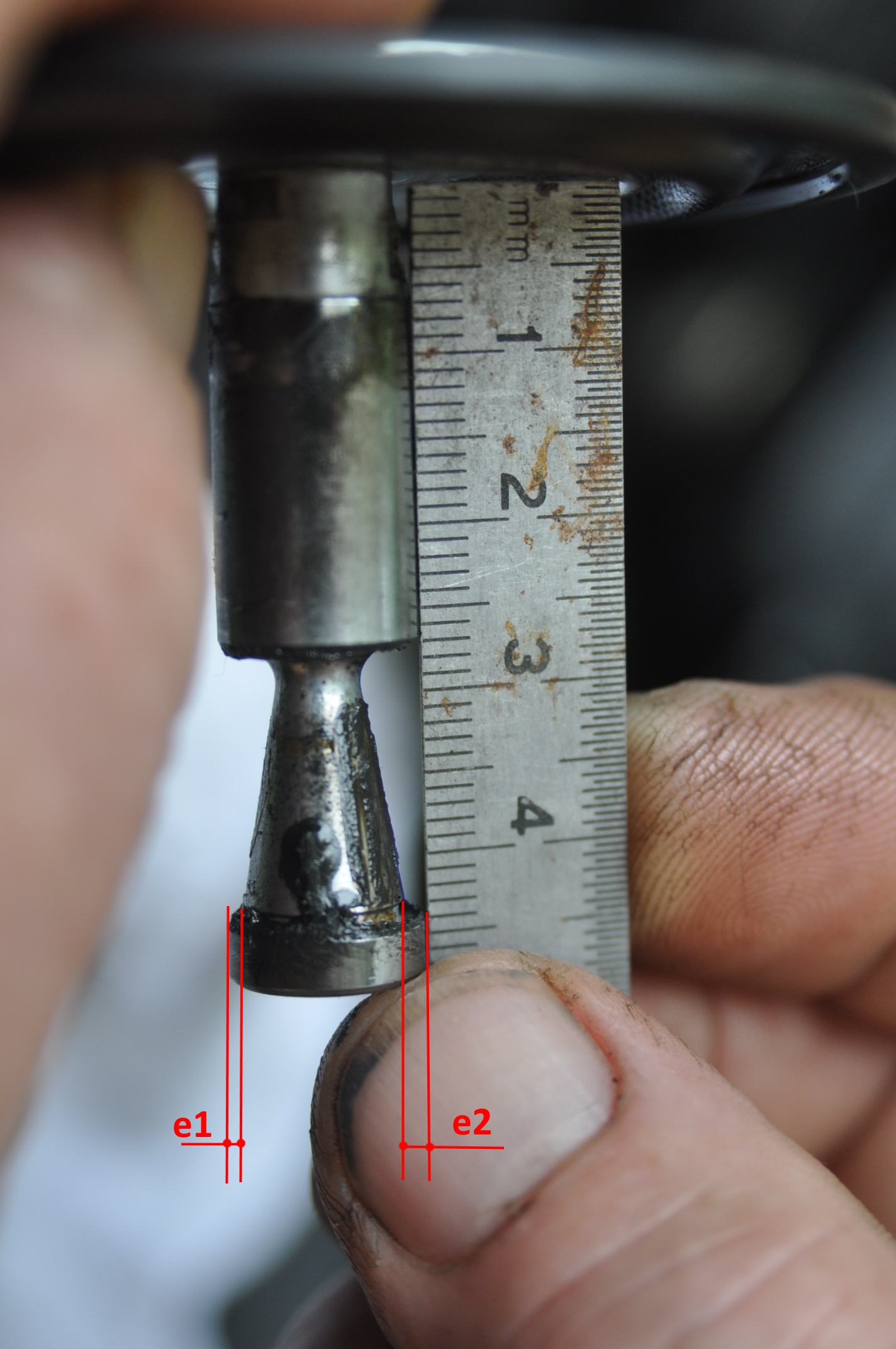

Je ne comprends pas pourquoi il faut faire des marquages sur la membrane avant de l'enlever, le cône du doigt m'a l'air symétrique.LØLØ a écrit :Salut,
Au fond du trou après avoir enlevé le ressort et le cône dont au préalable tu auras repéré la position du poinçon repéré 0 avant de l'enlevé, ou alors tu te fis a la marque laissé par le doigt palpeur pour la remise en place.
Parfois et ce sera peut-être ton cas si le doigt palpaur est grippé, il te faudras tiller et tourner la membrane un peu dans tous les sens pour arriver a extraire le cône qui se fait coincé par le fameux doigt palpeur grippé.
Dans ce cas, tu mets de dégrippant genre WD40 ou autre en le glissant dessous avec un capillaire et tu titilles de plus bel.

Non le cône n'est pas symétrique, en fait le cône est symétrique autour de son axe, mais son axe est décalé. En tournant la membrane, le cône s'approche ou s'éloigne du doigt.ceddef a écrit : Je ne comprends pas pourquoi il faut faire des marquages sur la membrane avant de l'enlever, le cône du doigt m'a l'air symétrique.
Comme le dit pater le cône n'est pas droit, mais il est excentré, le système est très sensible a son positionnement, c'est même la base de l'optimisation de ces pompes ou si tu préféres, c'est l'un des paramètres sur lesquels on influe pour effectuer une "rorysation" la position du cône par rapport au doigt palpeur.
D'ailleurs est-ce que tu voies plusieurs traces différentes du passage du doigt palpeur ? Es tu bien sur que le doigt palpeur est bien dégrippé ?

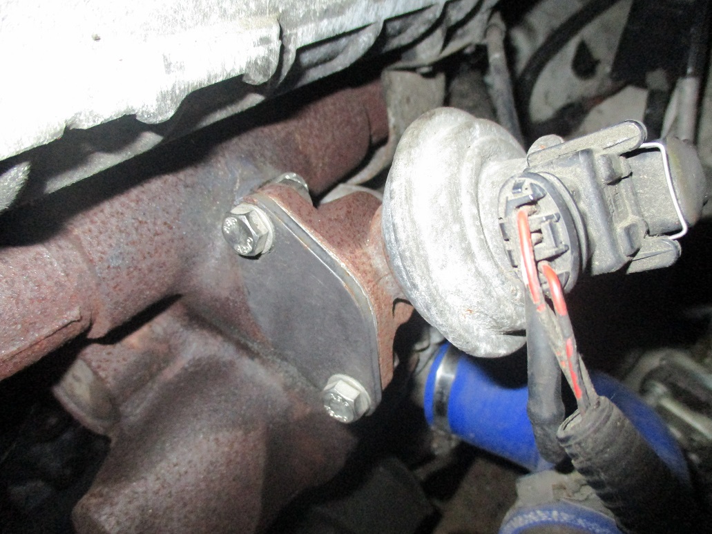

En démontant le capteur de position de la vanne EGR sur la pompe à injection, le "je ne sais pas comment l'appeler" est cassé (silent bloc - joint).
Même s'il ne sert plus à rien il y-a-t'il une référence pour le remplacer ?
