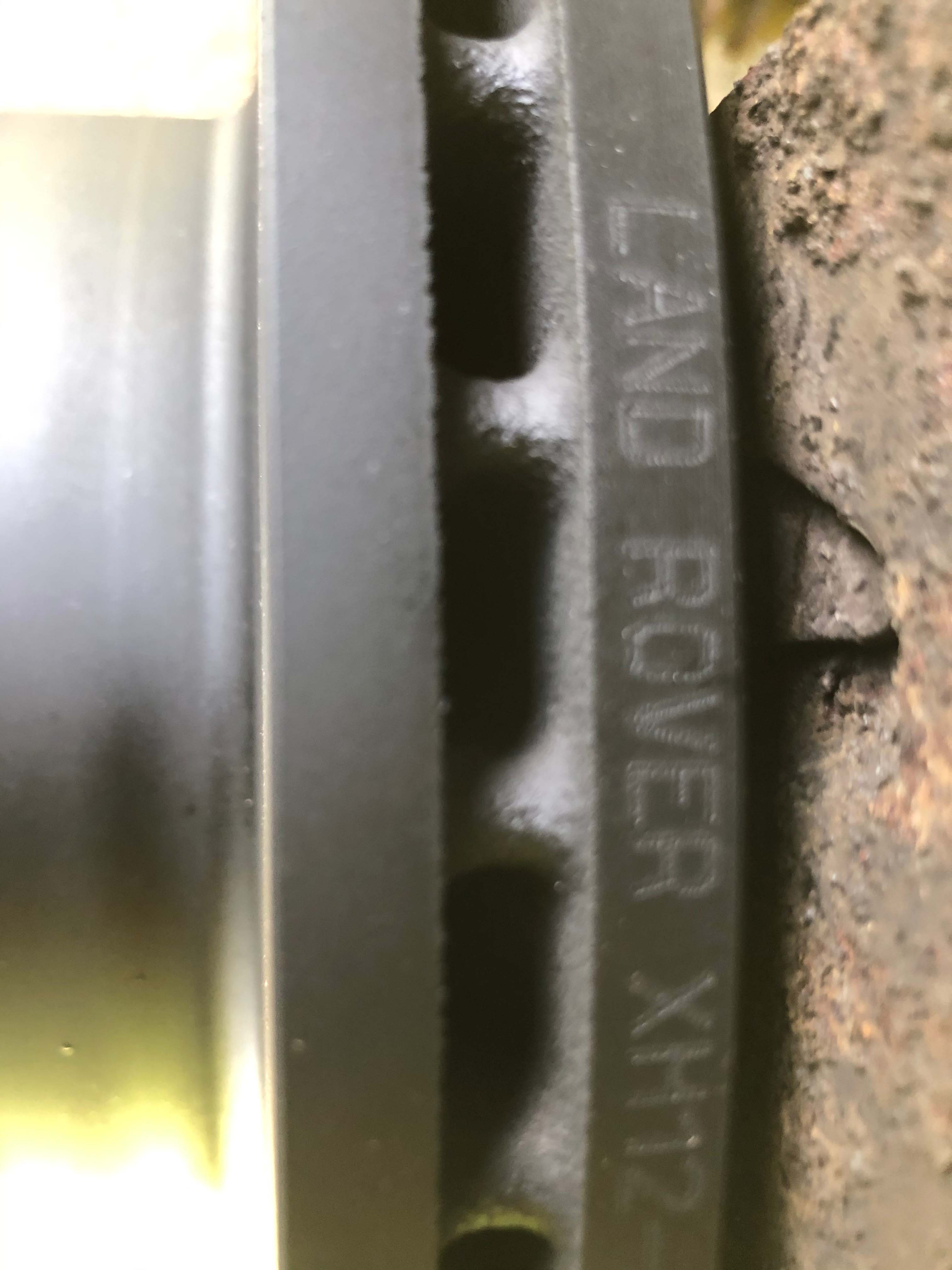

Suite à un voile du disque presque neuf à l'AVG mais shit part , je remplace les quatre , les deux AR étant de toute façon usés . L'ancien propriétaire avait fait changé les disques AV à la vente suite au CT donc une obligation . Le travail à été fait dans une casse au marteau burin et j'était bien dégoûté au démontage de voir comme ils ont désolidarisé les disques du moyeux . ceci en plaçant un burin entre les deux et bien sur ça a marqué le bout des porté du moyeux en "gonflant le métal " . Il est évident que le disque ne porte pas correctement alors et peut présenter un voile . Heureusement que ce n'était que le bout de chaque portés , ce qui m'a permis de limer les bosses ..
Le disque ayant travaillé "voilé" du coup durant les KM parcouru depuis , j'ai choisi de les remplacer en présumant qu'ils ont été usé "en voile" , et donc HS .
Au début du poste , il à été évoqué la question de l'épaisseur des disques et leurs marquages .. Je me permet d'afficher les quatre photos suivantes de la tranche du disque LAND ROVER AV pour un TD5 1999 . On y voit la référence gravé dont l'épaisseur : Au passage ,

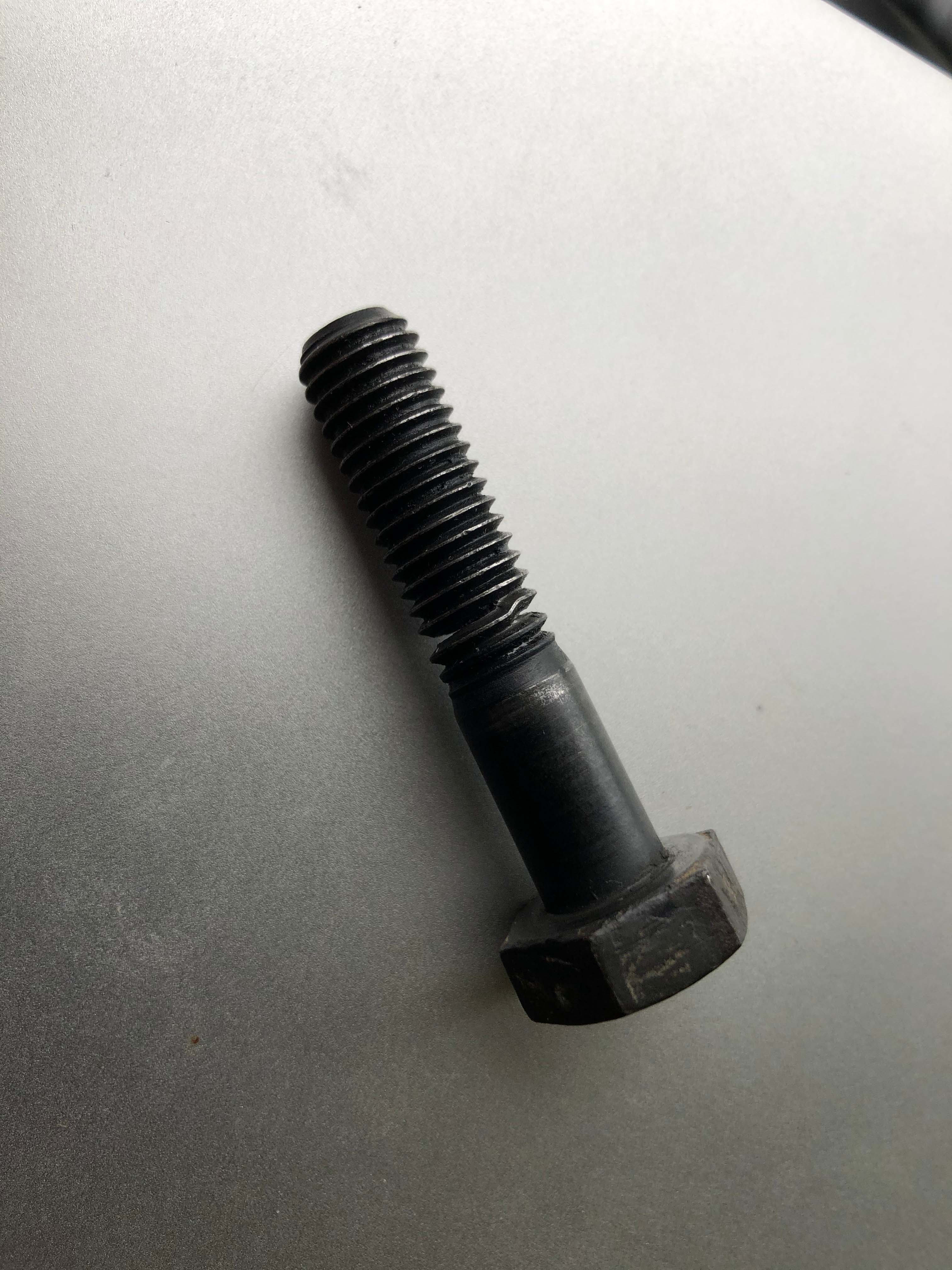

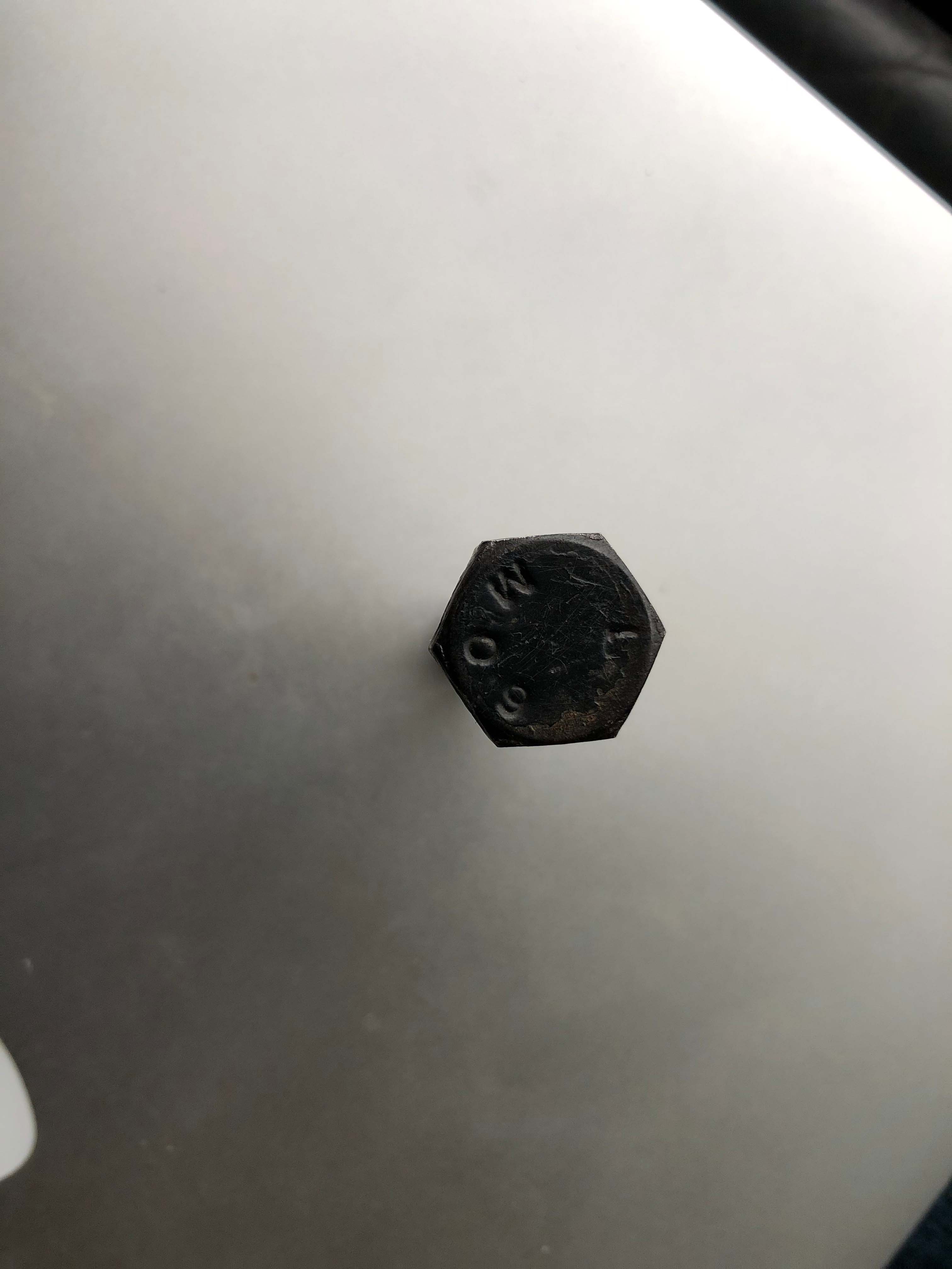

Pour finir je suis scotché au serrage de la main meneuse et lors d'un grand crac malgré avoir suivi à la lettre les recommandations de serrages ( 6,5 Dca Nm et sans frein filet , après avoir passé le taraud ) , le couple à la clef dynamométrique : Une visse casse ! J'étais dans une bonne journée , la visse à bien voulu se dévisser entière . Là je me dis qu'un vilain à joué précédement avec un pistolet pneumatique et a bousillé les visses .
Je vais donc remplacer toutes ces visse par des neuves LR , mais je reste surpris et aimerais bien avoir votre avis. Es-ce bien la visse d'origine et c'est-il déjà arrivé chez vous `?

dans ce sujet, remonter jusqu'à l'intervention de LØLØ du 18/04/2018Stagadon a écrit : 04/07/2020 10:56 Une visse casse ! J'étais dans une bonne journée , la visse à bien voulu se dévisser entière . Là je me dis qu'un vilain à joué précédement avec un pistolet pneumatique et a bousillé les visses .
Cela permet d'avoir toujours l'axe de brisure du joint homocinétique proche de l'axe de pivotement de la direction et de laisser le joint homocinétique se placer comme il faut.Ha une autre question : quel influence a le jeux axial de l'arbre ?
