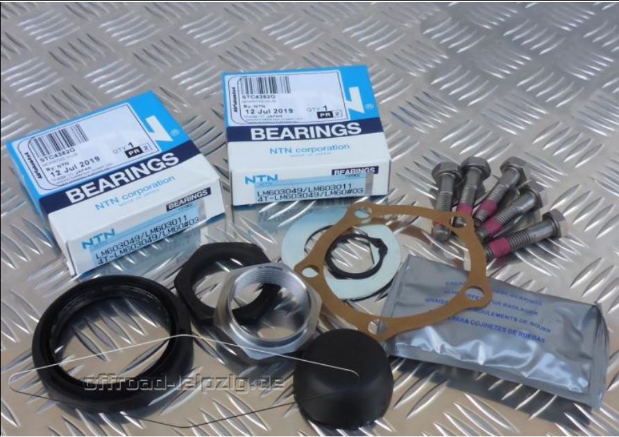

Avoir commandé par erreur des roulements dans des boites Britpart à 5 euros pièce , j'ai un doute. Soit il les renvoi avec des frais de port presque aussi élevés que la valeur des roulements. Soit il les monte en se disant qu'il peu déjà prévoir leur remplacement. Restez dans les marques connues; SKF, SNR, TIMKEN, FAG, INA, NTN. Il y a aussi NSK mais j'ai eu des des soucis avec cette marque. Le top pour moi c'est SKF et TIMKEN (pour les roulements coniques).
Re: Niveau de confiance des roulements ShitParts ?

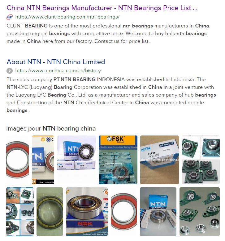

Effectivement merci pour la clarification :wink: et il est vrai que des sites de fabricant / distributeur chinois voir joint venture sèment le doute ; exemple pour celui-là :
https://www.clunt-bearing.com/ntn-bearings/
traduction : CLUNT BEARING est l'un des fabricants de roulements NTM les plus professionnels en Chine, fournissant des roulements originaux à des prix compétitifs. Bienvenue pour acheter des roulements NTM en vrac fabriqués en Chine ici dans notre usine. Contactez-nous pour la liste des prix.

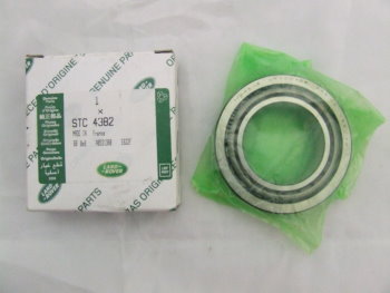

Ce doute "jaune" :sm6: en image :

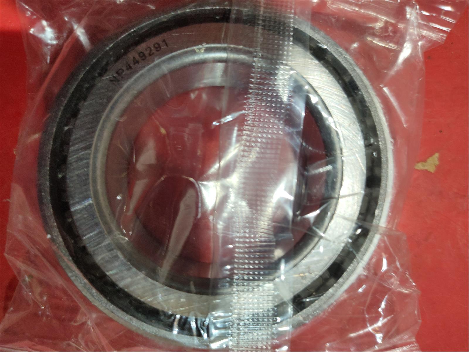

Pour poursuivre et éviter les erreurs petit coup de zoom sur le roulement shitparts objet de cette mise en garde :
Par curiosité j'ai regardé les références indiquées sur les bagues intérieures et extérieures des roulements Britpart :
NP449291 / NP420308
Et ses numéros tapés sur Google nous amène directement sur le site de Timken ici !
https://bearingsize.info/catalogue-onli ... 91245.html
Reste à comprendre cette copie bizarre de référence par le fabricant chinois :?:

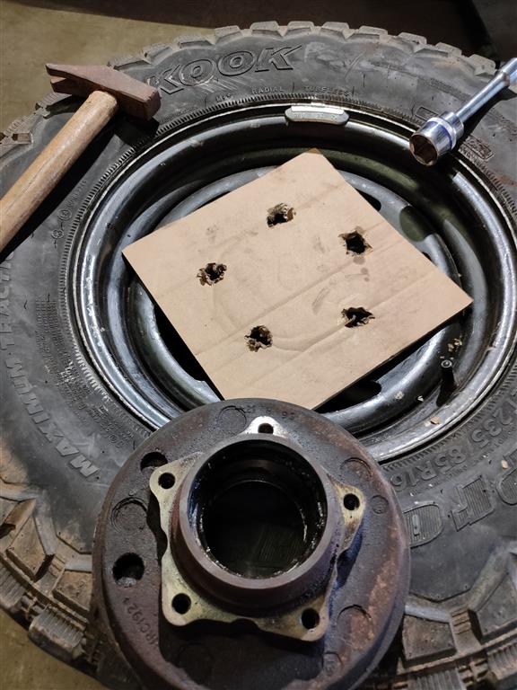

Re: Moyeu de roue AV 300TDI : révision et réglage

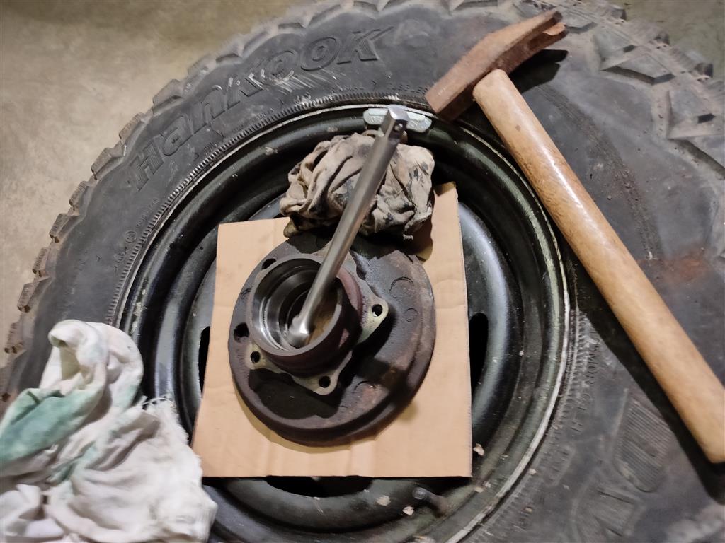

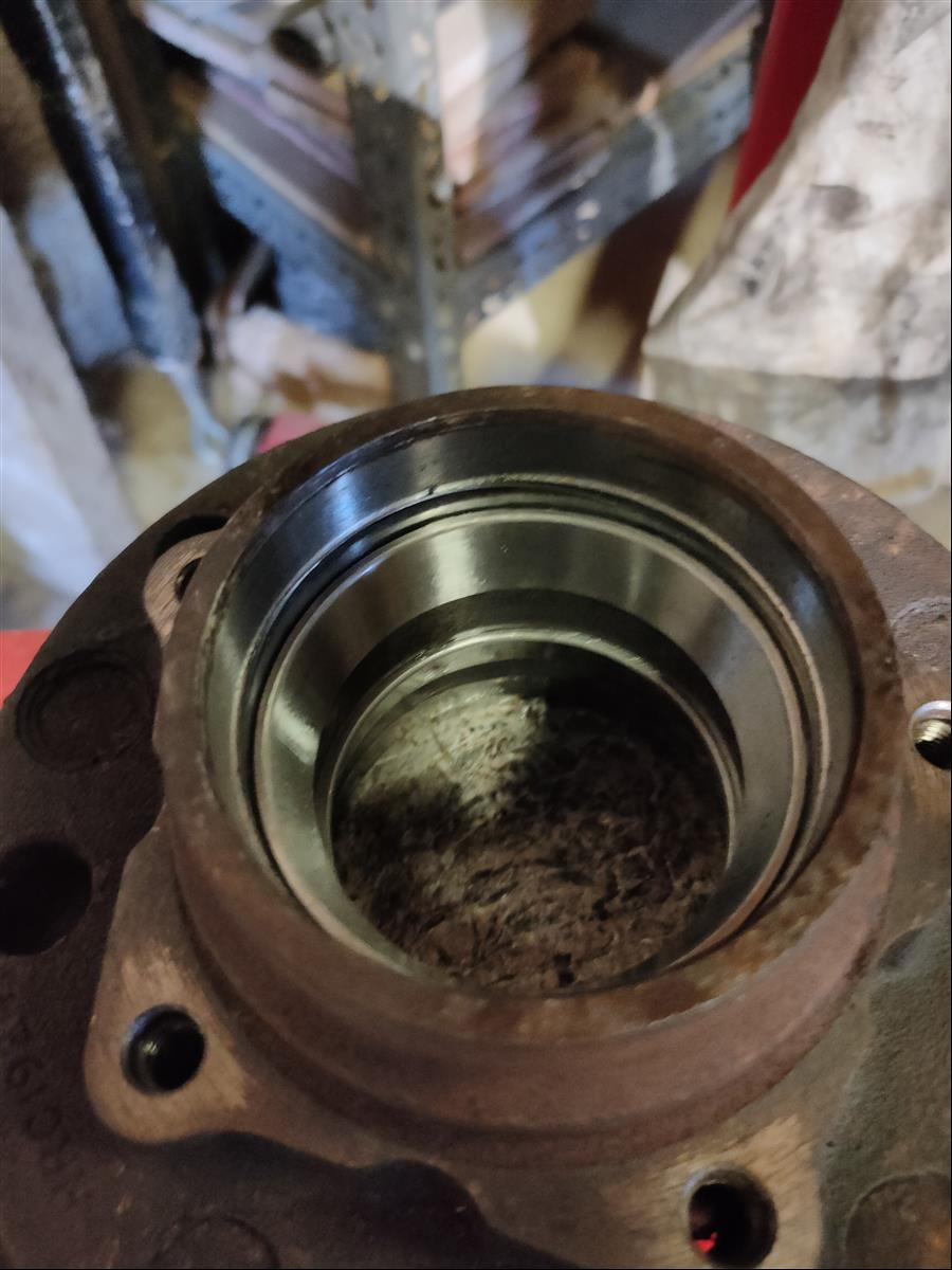

Extraction aisée des chemins Timken usagés du moyeu :
Un support en carton épais percé pour y placer le moyeu sur la jante :
Extraction des chemins de roulement avec ici une rallonge Facom et, si possible, un marteau adapté anti-rebond :
Pour l'autre coté du moyeu un simple chiffon pour protéger la peinture de la jante fera l'affaire et aussi empêcher le chemin du roulement extrait de tomber par terre. :sm6:

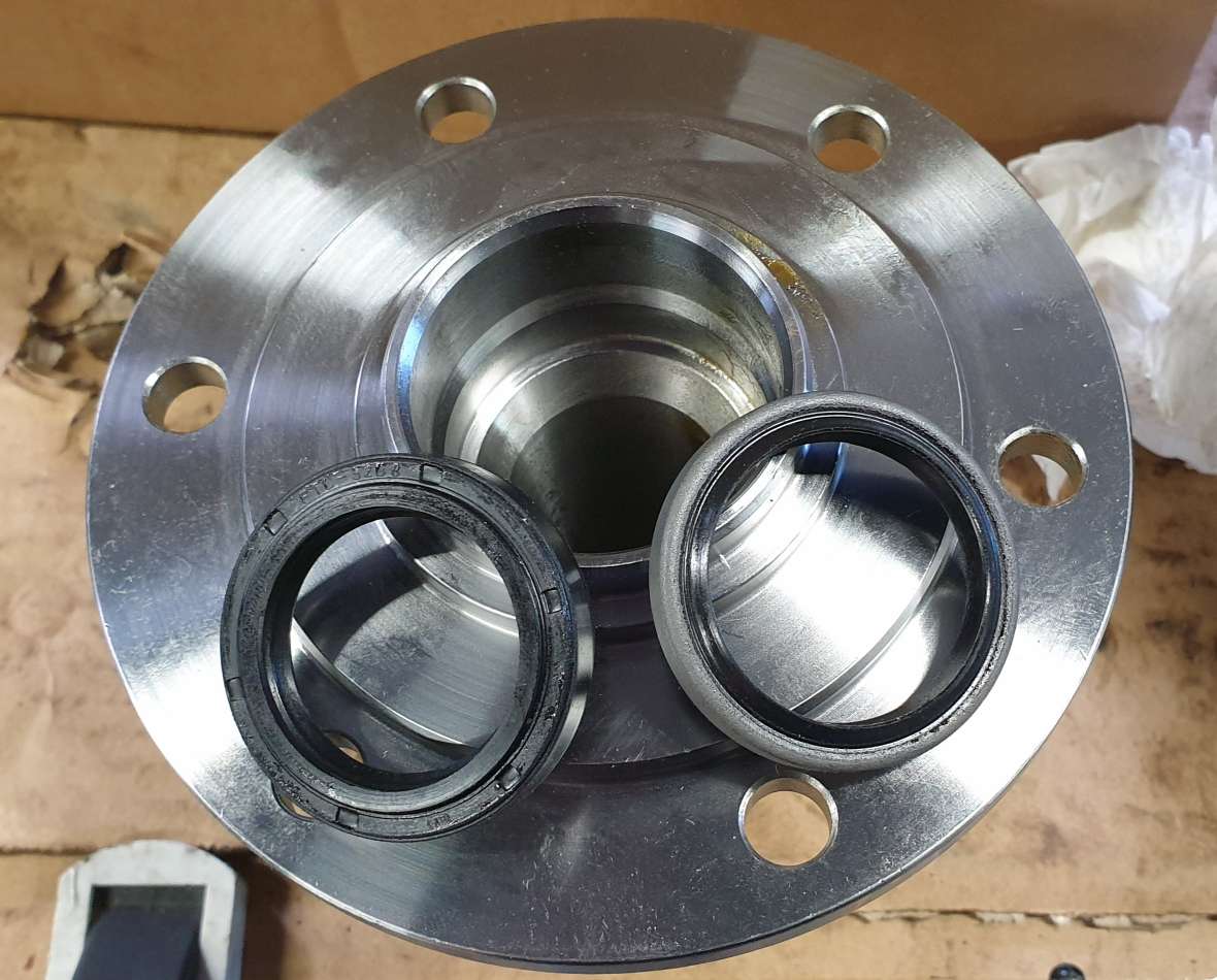

Bonjour the Pather,

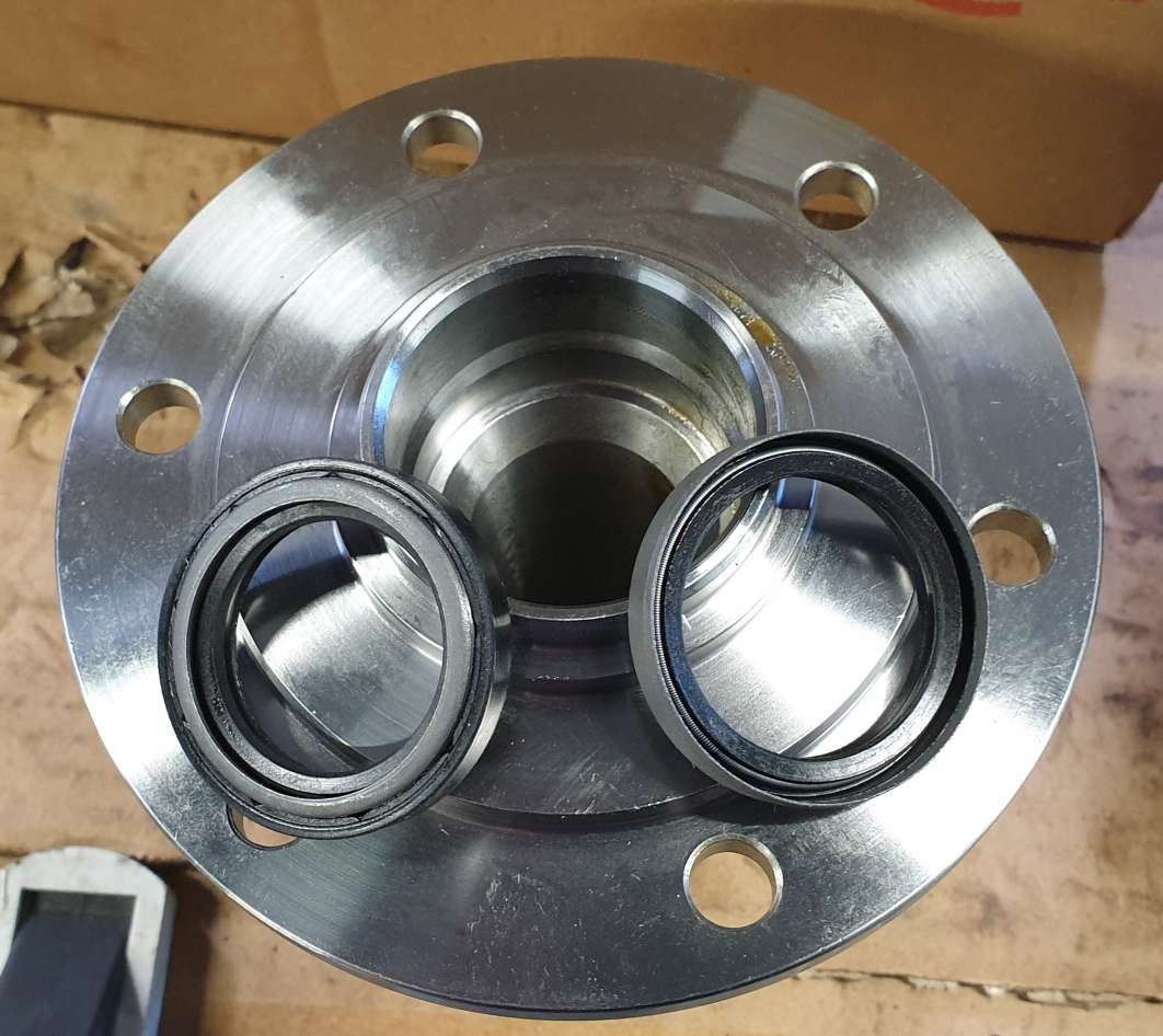

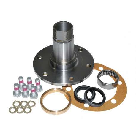

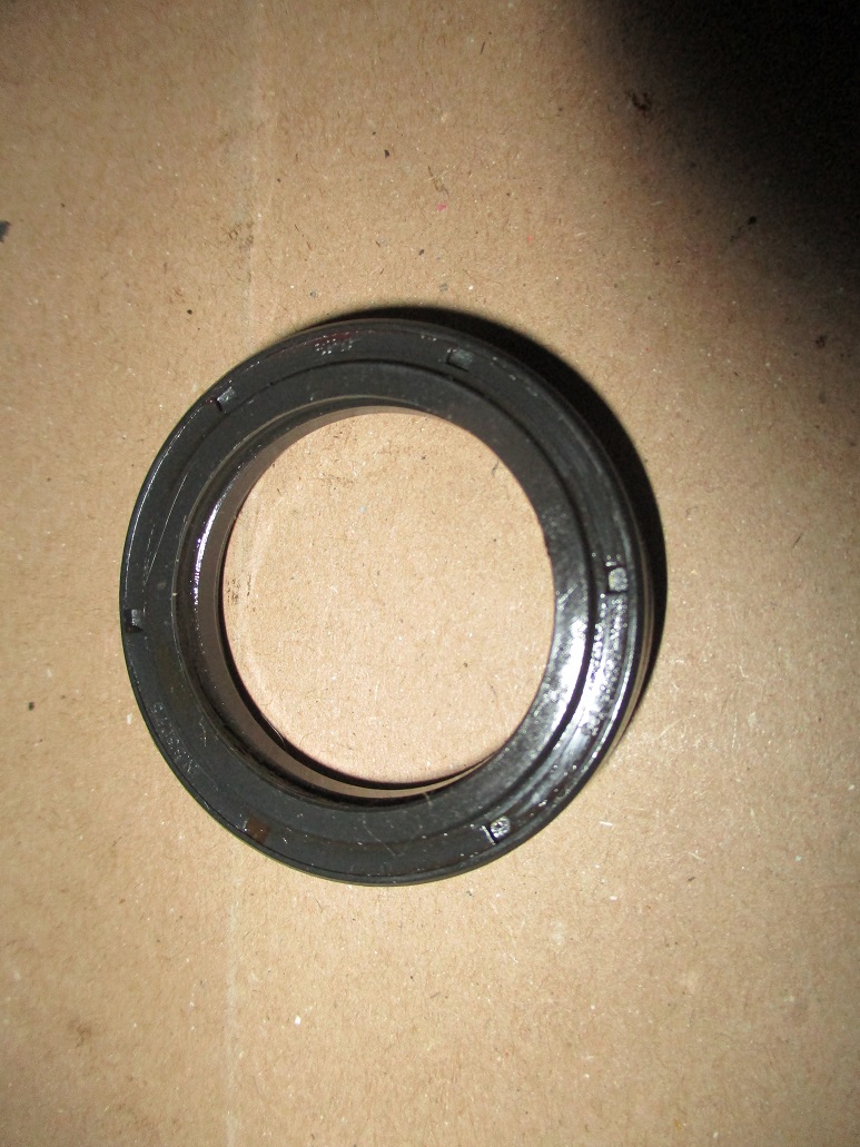

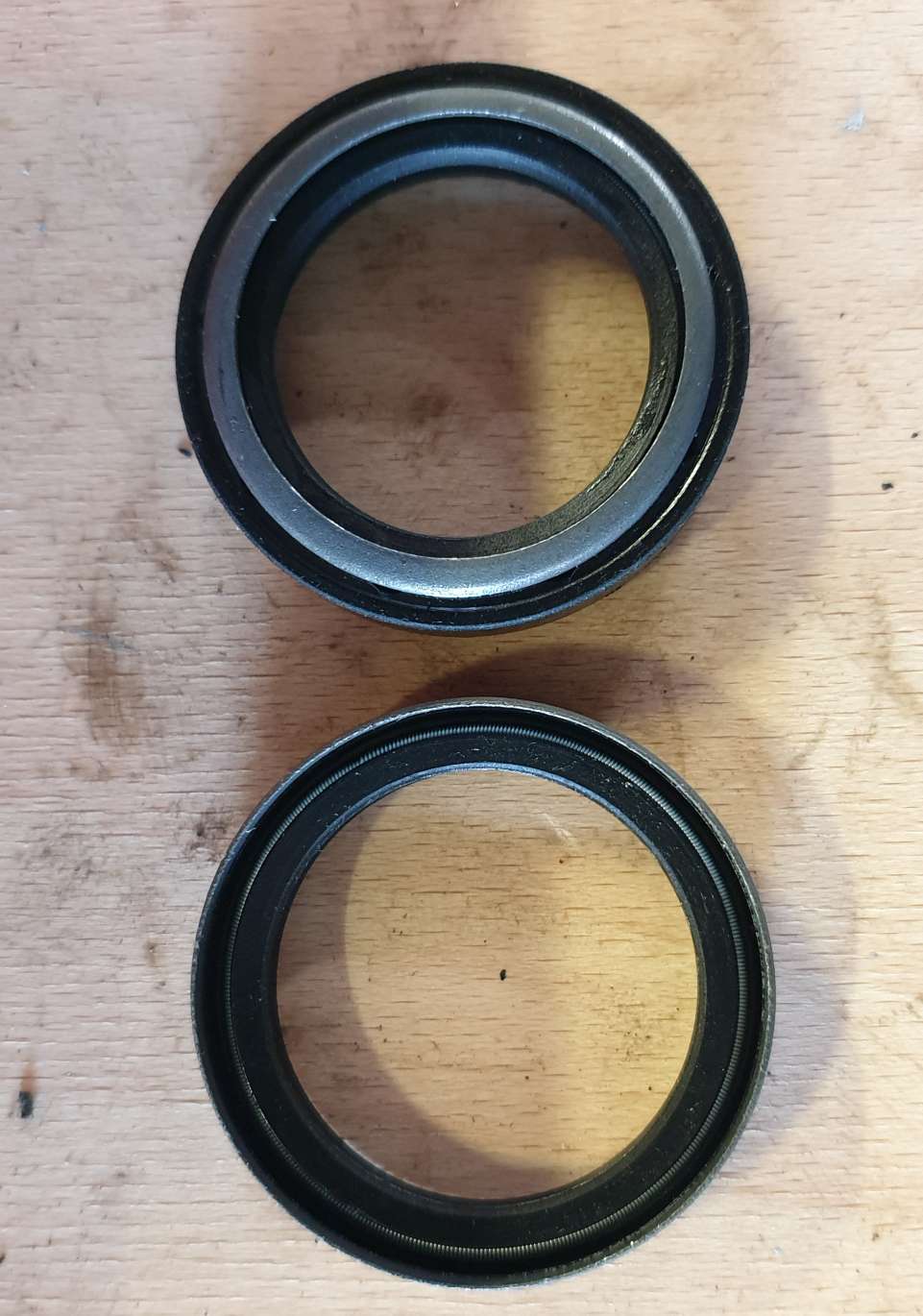

Soucis de joint spi interieur de la fusée AV. Def 200tdi même montage que le 300.
La fusée étant déposé pour cause de filetage matraqué par son ancien proprio je commande une nouvelle fusée Britpar DA3191
Problème 2 joints qui n'ont rien à voir avec l'ancien.
Il m'en faut qu'un, lequel monté et dans quelle sens :?
Ci joint photo 1. le kit Britpar / 2. ancienne fusée et son joint / 3. les noveaux joints.
Si tu peux ou si quelqu'un peut m'aider sur ce casse tête .. un Grand Merci.
Appel de phare .. de Def bien sûre.

Maubydick a écrit : 02/04/2023 17:35 Problème 2 joints qui n'ont rien à voir avec l'ancien.
J'ai eu ce problème similaire.
Le joint d'origine (1996), était différent de celui acheté en 2007, en concession, en remplacement.
Tu peux relire cela plus haut dans ce topic.
D’ailleurs, le sens de montage de l'ancien m'avait surpris.
Il me semble que le nouveau, que je n'avais pas osé désassembler, a été monté dans le sens le moins risqué. Je veux dire que j'ai choisi le sens pour le quel je risquais moins d'endommager l'armature.

Merci The Pater pour ta réponse, mais je ne sais toujours pas lequel posé et son sens. Les 2 joints sont tellement différent de celui que j'ai extrait et abimé (non re montable) alors si quelqu'un a déjà rencontré le problème ou eu la bonne info .... cela m'éviterais (peut être) d'avoir une fuite ou abimé la fusée.
Je vais appeler RLD au technique, sait on jamais !! et a bon entendeur... Merci

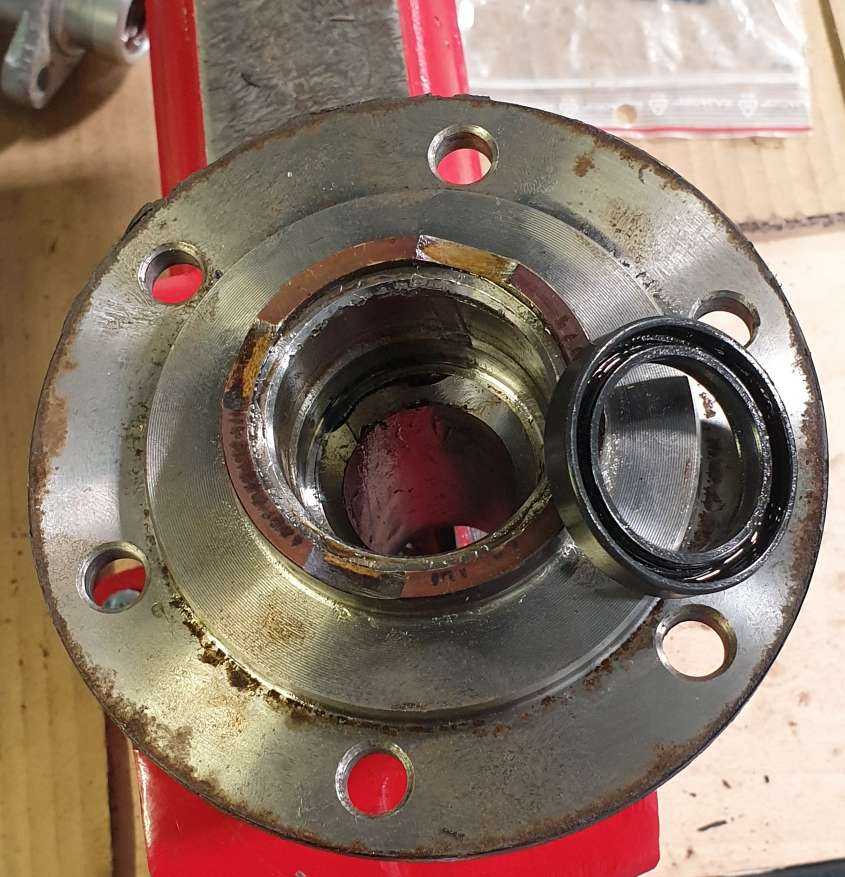

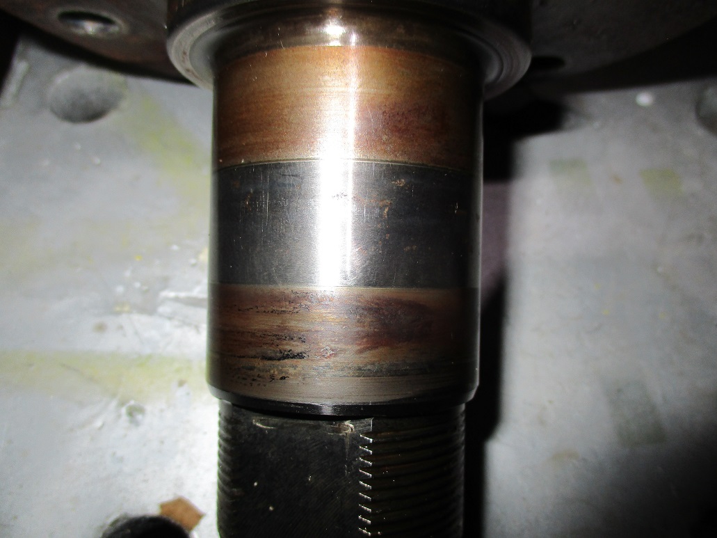

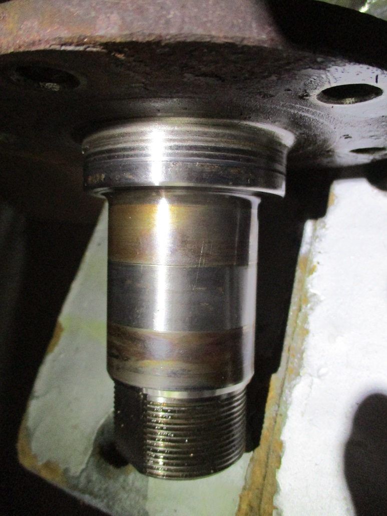

Voila l'état de ma fusée :
Diamètre nominale mesuré de 45.15 mm et 45.11 mm au niveau des portées des roulements.
La bague en bronze est comme "corrodée", il faut gratter pour retrouver la couleur du bronze :
Je vais remplacer l'ensemble et les roulements.

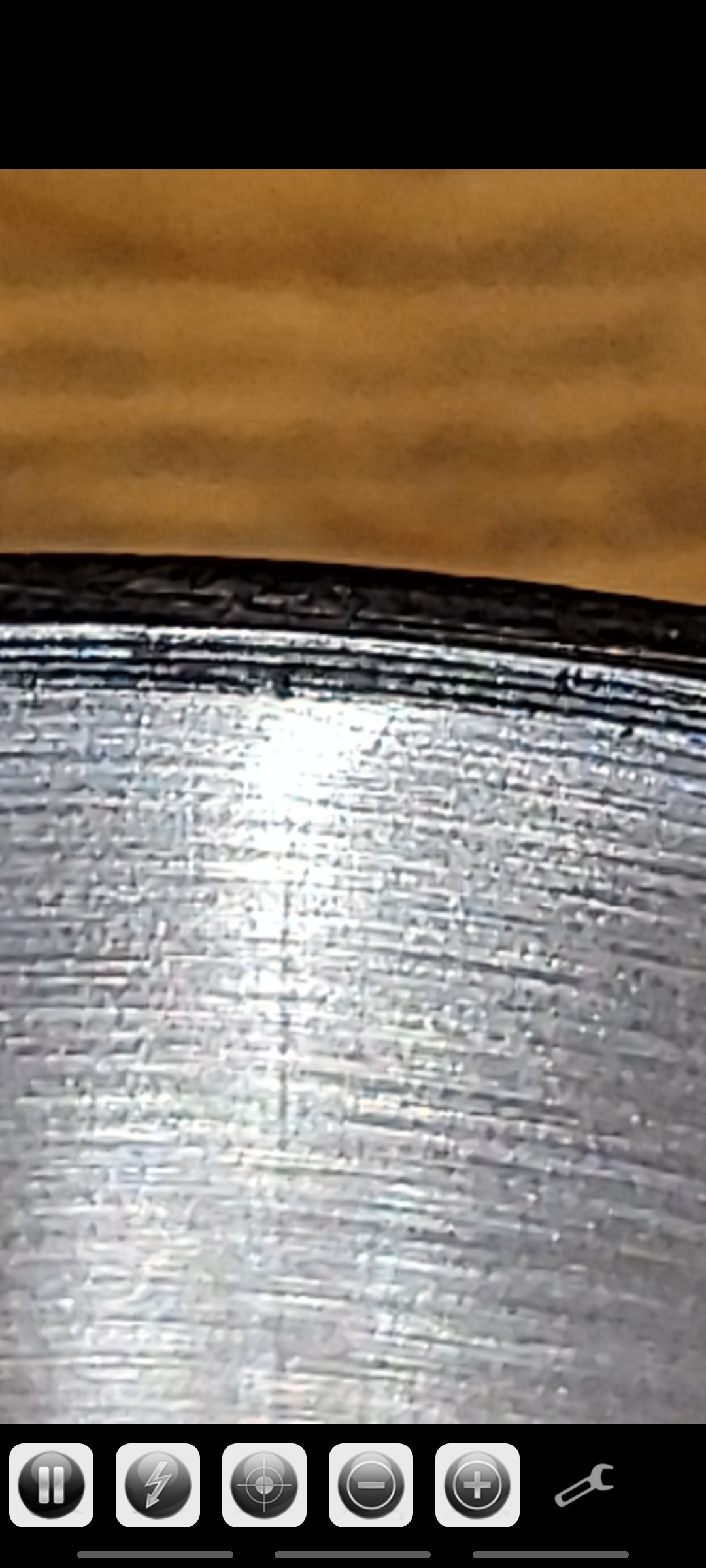

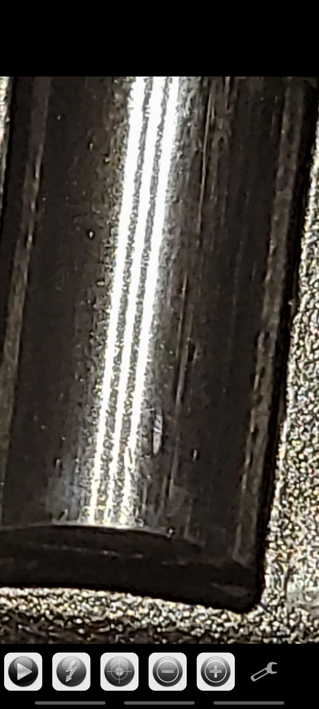

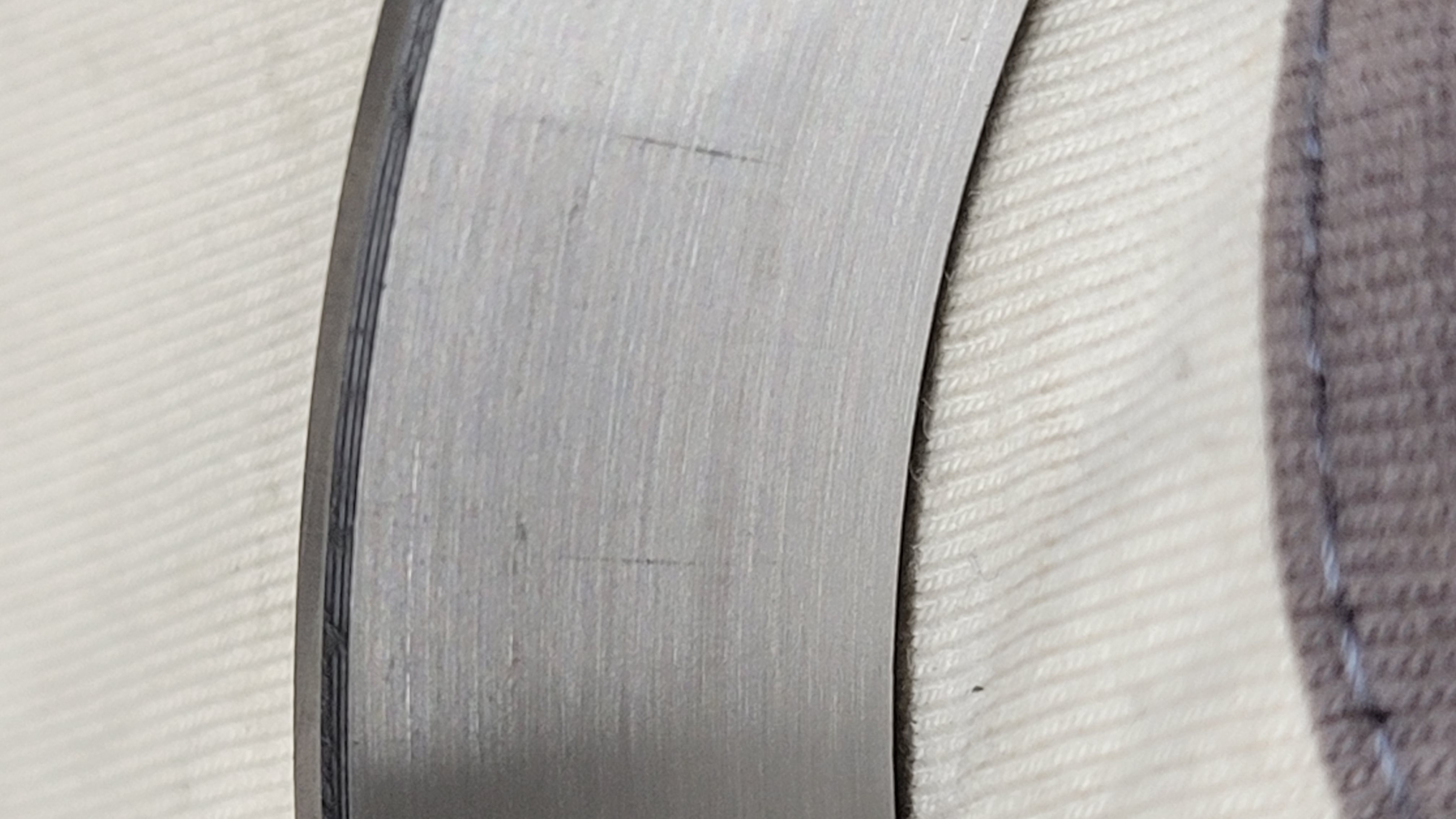

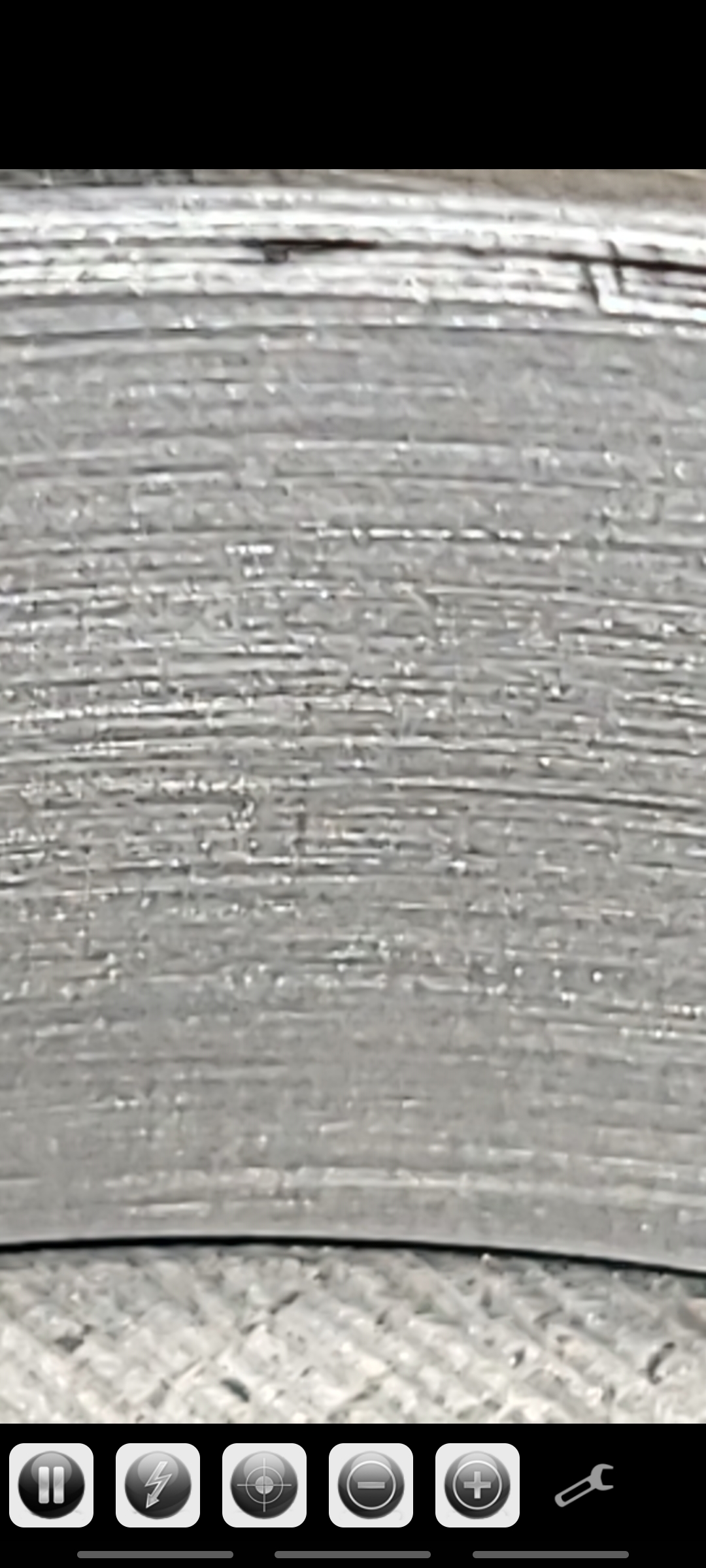

Roulement de moyeu Timken neuf, que je viens juste de sortir de sa boîte. Il a 2 marques sur la piste extérieure.... Je les sens très légèrement à l'ongle. C'est des roulements que j'ai un peu tringbaler sur les pistes en pièces de rechange. Je pense que c'est l'origine du problème....les vibrations toujours au même endroit.
Je le monte ou je le jette ?
A plus
Messages : 14024
casa a écrit : 08/03/2024 17:03 Je pense que c'est l'origine du problème....les vibrations toujours au même endroit.
Oui c'est la cause.
Tu jettes et tu achètes du SKF. :mrgreen:
Non, je déconne.
Il faut arriver à voir la profondeur de la marque. Avec une loupe grossissement ×8 ou ×10, on peut voir si c'est seulement une usure des aspérités de la surface ou si c'est plus.
Si c'est plus, il faut voir si avec une pointe dure cela accroche et si avec un "Scrotch brite vert" tu enlèves facilement la trace ou non.
Perso j'utilise toujours le même outil, que je fabrique sur place si je n'ai pas. Voir figure 9 dans ce document. Tige de fer, recourbée et pointe créée à la meule.
0901d196808a11b6_pdf_preview_medium.pdf
(345.67 Kio) Téléchargé 252 fois
Le problème est que la limite entre bon et plus bon, dépend de l'expérience du bonhomme.
Dans le doute, remplace..... par du SKF....

Merci Pater pour la réponse.
Effectivement, les marques s'atténuent au Scotch brite, devenant presque invisibles à l'œil, et à peine visible à la loupe.
Mais il se pourrait que les rouleaux soient également marqués...en tout cas il semblerait y avoir des marques en grossissant.
Bref je garde en dépannage dans la caisse à outils, et je racheté du neuf pour remonter (désolé mais le magasin où je prends mes pièces ne vends que du timken :P ).

Maubydick a écrit : 02/04/2023 17:35 Bonjour the Pather,
Moi ausi j'ai commandé le kit DA3191
J'ai aussi les 2 joints,
Le joint qui y avait dans ma fusée et que j'ai démonté, coté fer au dessus et c'est un Defender 300 TDI de 1998 :
Donc FTC5868 pour moi.

ceddef a écrit : 17/03/2024 17:44 Moi ausi j'ai commandé le kit DA3191

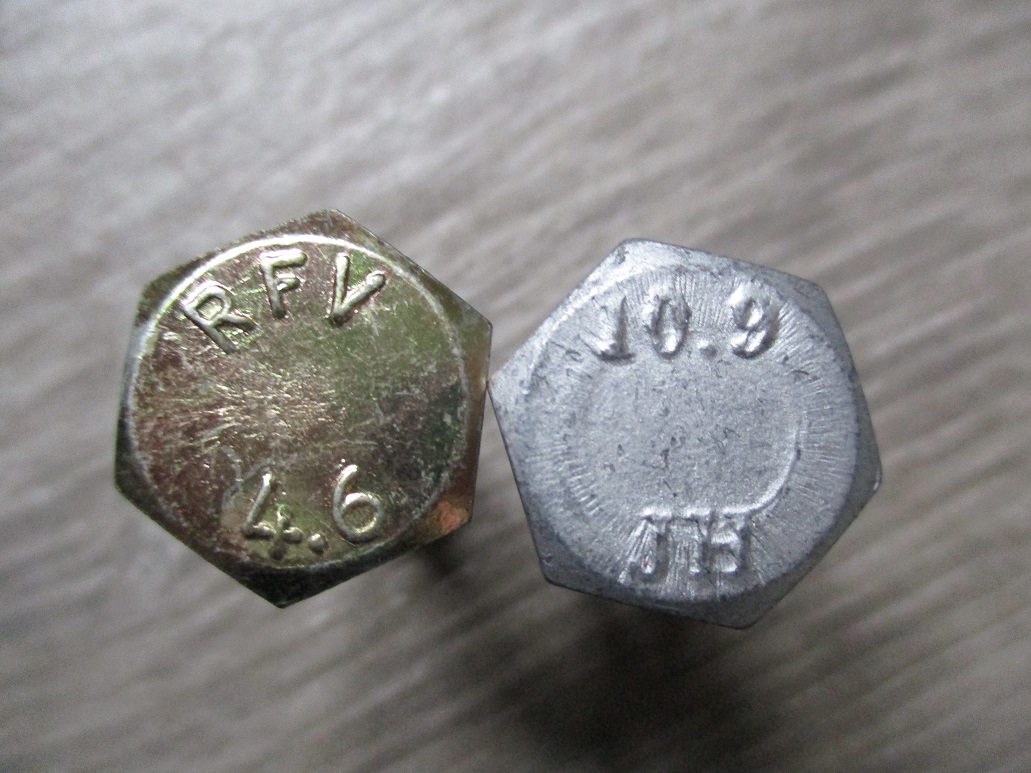

Par contre dans le kit DA3191 que j'ai reçu les vis livrées sont en 4.6 alors que d'origine c'est du 10.9.
Donc je vais remettre du 10.9, pour ceux qui ont déjà commandé le kit DA3191 avez-vous eu le même problème que moi ? si c'est le cas faites attention.
