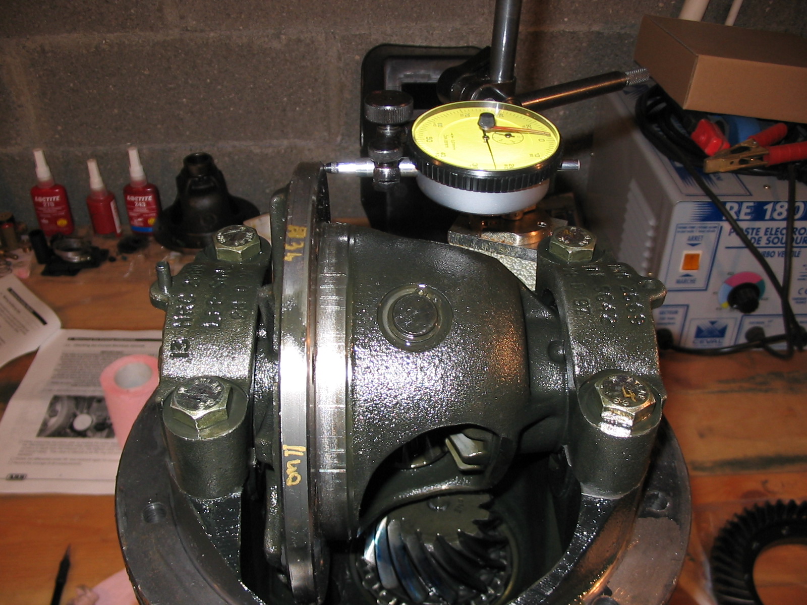

Je suis surpris de ne pas trouver ici plus clairement exposée la méthode de réglage du jeu d'entredents et de la précharge des roulements de différentiel telle qu'elle est proposée par le manuel d'atelier du Disco :
- placer le carter de différentiel et les chapeaux de roulements en serrant partiellement les boulons
- mettre en place les écrous de réglages
- resserer l'écrou gauche (côté grande couronne) pour supprimer complètement le jeu d'entredents
- resserer l'écrou droit jusqu'à obtention d'un jeu d'entredents compris entre 0,10 et 0,17 mm sans modifier la position de l'écrou gauche
- mettre en place les doigts de blocage et serrer progressivement les boulons de chapeau à 90 Nm...
Ça me semble plus simple que ce qui est dit plus haut (même si le jeu est plus difficile à mesurer en raison de la précharge) mais quelque chose m'échappe peut-être...

- Messages : 13971
Claude,
La méthode que tu indiques est celle que j'ai aussi dans le manuel du Def n° LDAWNEN93 pour les diff de pont avant (90,110) et diff de pont arrière (90 uniquement).
Comme, j.f. travaille presque uniquement sur des RR et que je n'ai pas le manuel d'atelier RR et que j.f. est suceptible......
Bon, la méthode du manuel et que tu indiques me semble correcte, mais tu oublies de dire qu'il fait mettre le diff en vertical (axe en vertical) par éviter le déversement de la courronne sous le poids du diff.
Ne pas oublier non plus de faire tourner la couronne pour que les rouleaux des roulements se mettent en place, sinon le réglage est faux.
Autre petite précision, où cas où. Pour obtenir un jeu d'entredent de 0.10 à 0.17 mm, on de comprime pas le roulement de gauche de 0.10 à 0.17 mm car ce jeu est un jeu "presque" angulaire (dépend de l'angle de pression de la denture). Ce n'est pas un déplacement (éloignement) axial de la couronne par arpport au pinion, mais la rotation angulaire possible de la couronne sans que le pinion ne bouge.
Pour répondre à moudj,
Un roulement, même s'il est en acier se déforme sous charge. Imagine deux ressorts à la place des roulements.
Comme les deux roulements sont identiques, c'est comme avoir deux ressorts identiques.
Si tu comprimes l'un des ressorts, l'autre va se comprimer aussi, de la même valeure.
Donc serrer l'écrou droit, c'est comprimer le roulement droit...mais aussi comprimer le roulement gauche. Comme le roulement gauche se comprime, la couronne s'éloigne du pinion.
Tout en raisonnant "ressort" à la place des "roulements" tu verras que pour obtenir une compression du roulement gauche pour avoir l'entredent adéquate), il faut enfoncer l'écrou de droite du double de la valeure de compression du roulement de gauche.
Quand à la valeure réelle de précharge, il faudrait connaître la géométrie de la denture pour transformer la valeure donnée (arc de déplacement angulaire) en délacement axiale de la couronne.

- Messages : 13971
En effet, bien que je ne connaisse pas la géométrie de la denture, je pense que pour avoir un jeu d'entredent de 1 (unité sans importance) il faille comprimer le roulement en axial de bien plus.Moudj a écrit : ben, ca a l air plus que ca
(j ai essaye mais sans comparateur, juste des cales et c est la merde, j y arrive pas)
il semble que le deplacement de la noix soit deux fois superieur a l entre dent
donc 0.2 a 0.35
soit si je t ai bien compris pater: serrage de l ecrou de droite depuis le jeu nul (dans la methode pre cite): 0.4 a 0.70
ca me parait bcp...
Supposons un angle de pression de 20° (généralement utilisé), c'est une supposition.
tg20° = 0.364
Soit X le déplacement d'éloignement de la couronne et Y le demi jeu d'entredent. J'indique bien le demi jeu car quand tu recules la couronne, il y a du jeu de chaque coté des dents, la somme du jeu donne l'entredent.
X= Y/0.36 d'où 0.135 mm (milieu de 0.10 et 0.17 mm) d'entredent a nécessité (0.135/2)/0.36 = 0.1875 mm de compression du roulement coté couronne.
Donc l'écrou coté opposé couronne doit être enfoncé du double, soit 0.375 mm (valeure moyenne).
Calculs basés uniquement sur une supposition de géométrie de denture et suppose que je me soit pas planté !.
Les valeurs que tu as mesurées le sont avec la géomtrie réelle de denture que je ne connais pas, donc je ne ferai aucune remarque, si ce n'est qu'il faut (nous l'avons vu tous les deux avec des moyens différents), enfoncer l'écrou de serrage de bien plus que la valeur de l'entredent.
De telles valeures pour ces dimensions de roulements ne sont pas pour moi choquantes.

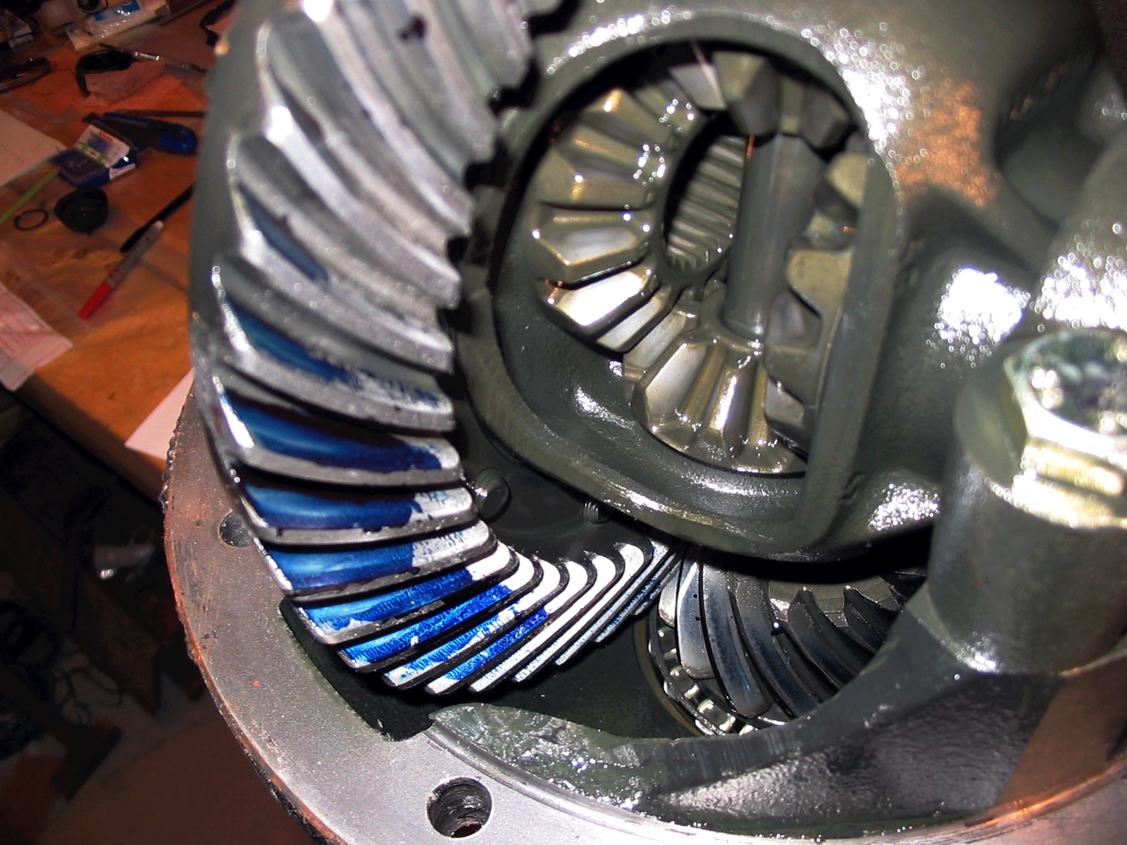

1°) Vérification de la portée des dents (sans démontage).
Elle se réalise avec des traceurs du commerce. Faute de mieux, on peut faire ça au minium. La photo 1 montre ce que j’ai trouvé sur un de mes ponts alors que le véhicule avait à peine 40 000 km (c’était donc de la qualité usine, qui ne mérite que ce commentaire : peut mieux faire!). La portée de dents est nettement décalée vers l’extérieur de la couronne (portée au talon) ce qui révèle généralement un jeu d’entredent excessif.
Vérification faite au comparateur, le jeu d'entredent (dénommé aussi battement ou chute de dents) était de 23 centièmes, soit 6 centièmes hors tolérance. L’écart type était plutôt bon, avec moins de 2 centièmes, ce que confirmait la régularité des empruntes relevées sur toutes les dents (désolé, je n’ai pas de photo d’ensemble). C’est incontestablement un réglage du “lundi matin” mais indécelable à l’oreille vu le niveau sonore dans un Land, même si un excès de jeu rend en principe le pont bruyant au tirage (quand on passe du couple). Du point de vue résistance mécanique de l’engrenage, une telle portée fait travailler les dents dans de mauvaises conditions, les efforts de flexion étant appliqués vers le bord de la denture. En cas d’effort violent (reprise d’adhérence) la dent risque de casser plus facilement.
A l’inverse, si la portée avait été décalée vers le centre de la couronne, le jeu aurait été insuffisant (portée en pointe) et le pont aurait, en principe, été bruyant en tirage comme en retenue.

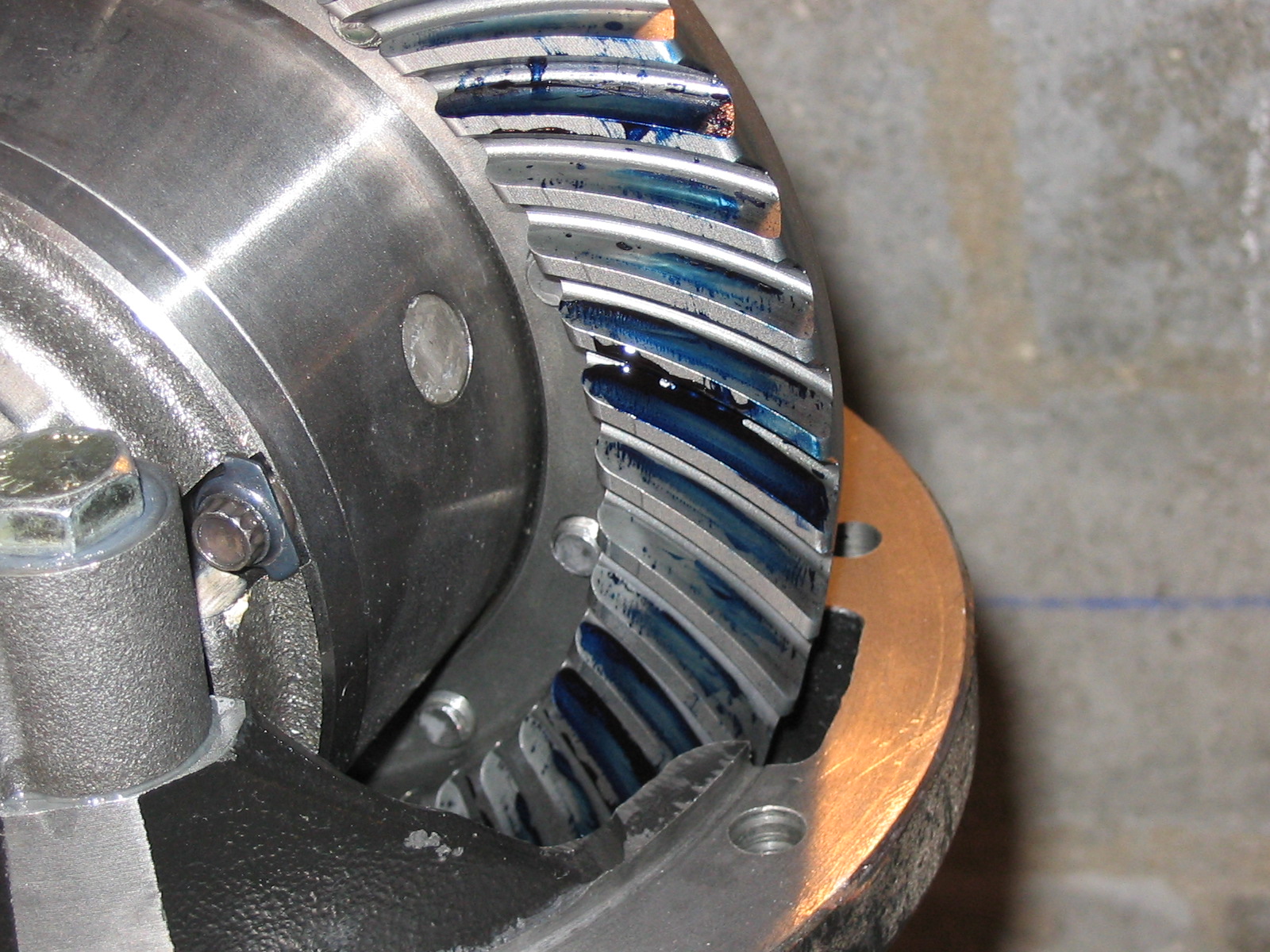

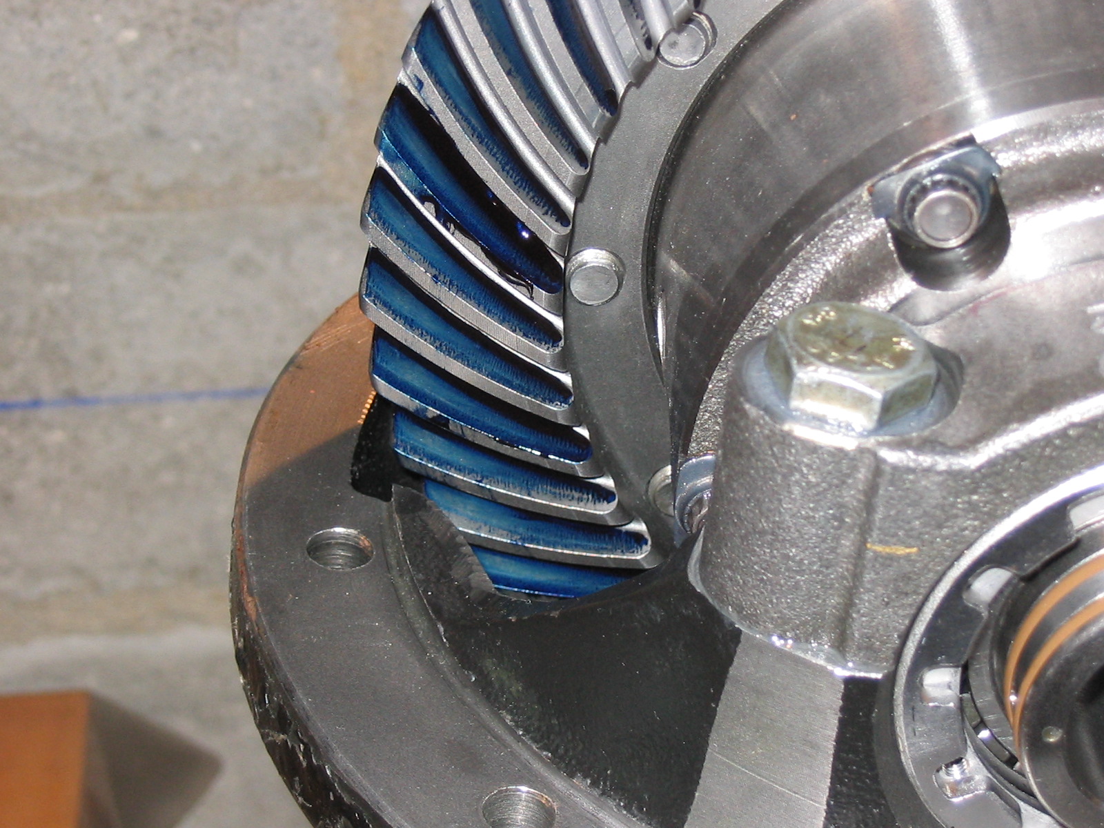

Pour illustrer le propos, la deuxième photo montre comment a évolué la portée après avoir remis le jeu dans les tolérances (la photo a été prise sous 17 centièmes de jeu).
Et la troisième, qui montre l’autre face de la dent parce que les empruntes sont plus faciles à analyser de ce côté, montre le résultat obtenu après réglage définitif (12 centièmes avec un écart type de 2 centièmes environ).
En revanche, on peut dire que le pignon d’attaque est correctement réglé, l’empreinte étant à peu près centrée sur la hauteur des flancs de dents. Là encore, les erreurs sont assez facilement détectables : si la portée se fait vers l’arête de la dent, c’est que le pignon n’est pas assez avancé vers la couronne et le pont claque, si la portée se fait vers le fond de la dent c’est que le pignon est au contraire trop ressorti (le pont chauffe et fait du bruit).
Il est évident qu’un bon réglage du couple doit donner une emprunte parfaitement centrée sur les flancs de dents.
Par expérience, les erreurs de réglage sur les couples coniques à axes concourants deviennent visibles au traceur au delà d’une erreur de calage de 5 centièmes de millimètres (valeurs valables pour le jeu d’entredent et la distance conique). Il me semble que les ponts hypoïdes (Toyota par exemple) sont plus sensibles, mais il faudrait que je me remette dans les géométries de denture pour être vraiment catégorique. Noter que ces valeurs correspondent à l’incrément des cales de réglage (certains constructeurs soigneux proposent un incrément de 3 centièmes, mais c’est très rare).
2°) Repérage des zones où le jeu d’entredent est maximum.
Avant de déposer le boîtier de différentiel et la couronne, je trace des repères sur les deux pièces et je note les jeux d'entredent relevés aux mêmes endroits en faisant faire plusieurs tours au boîtier. Le but de la manip, surtout en cas d’écart type de jeu important, est de faire la part des choses entre la dispersion imputable au voile du différentiel et celle imputable aux irrégularités de taillage de la couronne et/ou du pignon. J’ai connu le cas une fois (pas sur un Land) : avec un voile du boîtier inférieur au centième, ce qui est excellent, j’avais un écart type de 8 centièmes impossible à réduire et qui faisait systématiquement sortir des tolérances. Après avoir tout essayé, je me suis résigné à changer le couple et tout est rentré dans l’ordre. Le pont avait du chauffer...
Ainsi il sera facile de repérer si le jeu d’entredent maxi coïncide ou non avec les valeurs maximales du voile qui seront, celles-là, relevées ultérieurement sur boîtier nu (il faut déposer la couronne comme le montre la photo 4). Il restera alors à compenser les écarts, ce qui limite les de tâtonnements au remontage. Je précise qu’il faut s’assurer de la bonne mise en place des roulements pour cette opération mais qu’il est inutile d’appliquer la précontrainte totale. J’y reviendrai par la suite.
A ce stade, je commence généralement à avoir une idée assez précise de ce qu’il va falloir viser comme jeu d'entredent au remontage. Dans l’exemple des photos (pignon et couronne sont conservés), cela s’est traduit par un objectif de jeu le plus proche possible de la fourchette basse de la tolérance (ne pas oublier l’écart type). Il fallait en effet, et cela est dû au taillage même de ce couple de pignons, ramener la portée de dents vers le centre de la couronne, c’est à dire réduire le plus possible le jeu d'entredent.

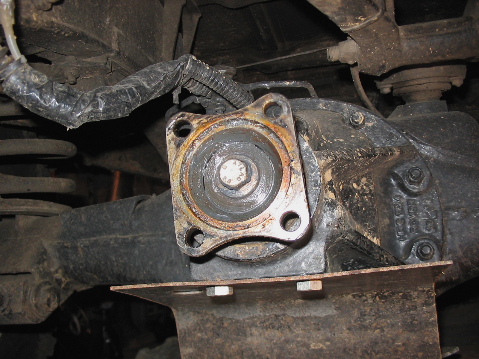

Dernier point : si une âme charitable dispose de l’extrait de doc concernant les ponts montés sur mon tracteur, je suis preneur...
Ces ponts se reconnaissent à la vis de fixation de la bride d’entraînement. Ci-joint photo de la chose.

Parmi les règles de base applicables à la conception des engrenages, il en est une à connaître : le nombre de dents du pignon menant n’est jamais multiple de celui du pignon mené. Dans le cas de nos rapports de ponts, il en résulte que deux mêmes dents ne seront de nouveau en contact que tous les 50 tours de couronne. Cela a pour intérêt de répartir l’usure. Je fais donc une dernière série de mesure sur 50 tours de couronne pour déterminer la qualité du réglage final. L’échantillonnage statistique étant devenu suffisant, la notion d’écart type prend un sens mathématique.
En revanche, le temps que je mets pour réaliser ce bouquet de contrôle final étant généralement supérieur au délai de début de polymérisation des freins de filet dignes de ce nom, je ne prends pas le risque de monter les vis de palier au frein de filet pour devoir les rédéposer en cas de problème (d’ailleurs, le constructeur ne le préconise pas non plus, il le préconise juste pour les vis de couronne). Mais rien ne vous empêche de le faire. Chacun ses petites manies...
J’espère avoir contribué à éclairer quelques lanternes et vous souhaite bonne réflexion!
