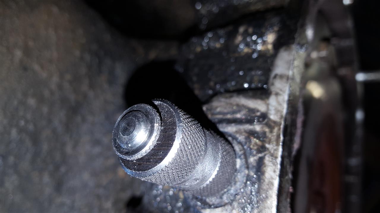

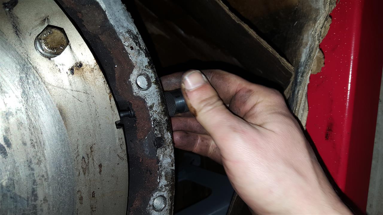

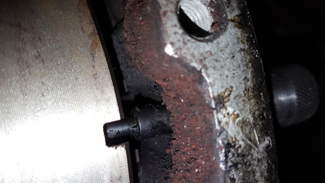

Positionnement du pion d'immobilisation du volant moteur (photos réalisées sur un 300 TDI déposé) :
On fait tourner doucement le volant moteur avec le boulon de serrage de la poulie damper
Vue du pion vissé (l'axe centreur est coulissant) dans le trou de passage à gué :
Il est en place :
Remarque importante : pour le serrage de la poulie Damper du 300 TDI (90 N/m plus 90° angulaire) on utilisera un pion plein plus apte à supporter les efforts de serrage :wink:
RR VM 1992 a écrit :Remarque importante : pour le serrage de la poulie Damper du 300 TDI (90 N/m plus 90° angulaire) on utilisera un pion plein plus apte à supporter les efforts de serrage
C'est assez étonnant que tu conseilles de procéder de la sorte, car ce que ce pion n'est absolument pas fait pour immobiliser le vilebrequin lors du serrage de la vis du damper.
D'abord il y a une distance non négligeable entre le carter et le volant ce qui a tendance à mettre le pion en travers et au final tu peux fausser l'outil.
Ensuite, vu la valeur élevée du couple à appliquer, je ne pense pas que l'encoche soit adaptée à encaisser cet effort, elle pourrait être endommagée.
Après une manip pareille j'ai des doutes sur la précision du calage de la distri.

RR VM 1992 a écrit : pour le serrage de la poulie Damper du 300 TDI (90 N/m plus 90° angulaire) on utilisera un pion plein plus apte à supporter les efforts de serrage :wink:
Mon manuel indique 80 Nm comme couple de départ.
Sinon, je suis d'accort avec Nanard883. Il ne faut pas utiliser le pion de calage pour bloquer le vilebrequin. Il n'est pas fait pour.
Par contre, j'ai souvent vu utiliser l'encoche de calage et le trou du passage de gué avec un gros tournevis plat pour serrer la vis de vilebrequin... :roll: je sais ce n'est pas bien :oops:
Et ce n'est pas dit que l'on puisse revisser sereinement le bouchon, j'ai même vue un trou complétement éclaté, mais cela devait être plutôt au desserrage vue la forme de la déformation.
LØLØ a écrit :Salut,
Et ce n'est pas dit que l'on puisse revisser sereinement le bouchon, j'ai même vue un trou complétement éclaté, mais cela devait être au plutôt au desserrage vue la forme de la déformation.
Oui le pion plein cité plus haut est mieux que le tournevis :wink:

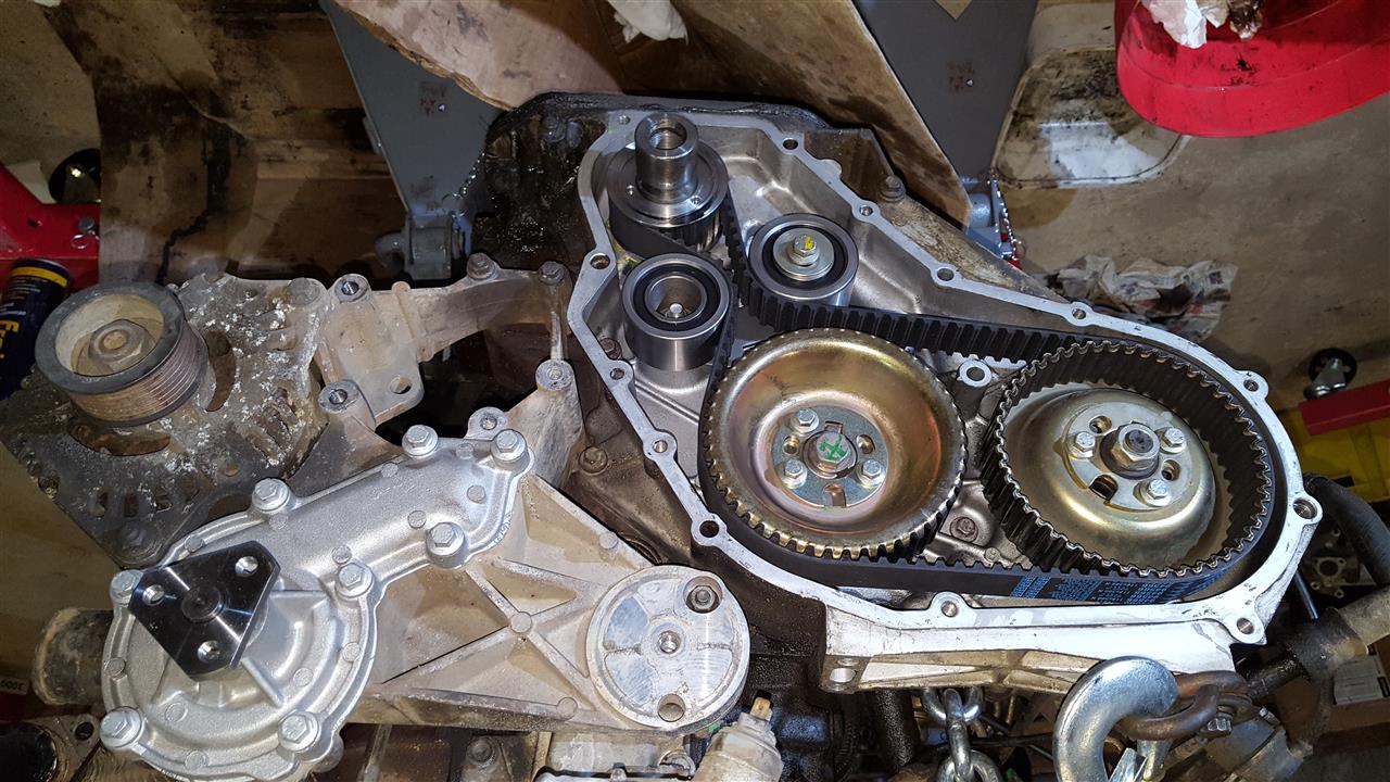

Merci pour les remarques :mrgreen: mais pas d'anomalie sur les 3 distributions faites depuis décembre dont la dernière sur un moteur déposé qui a permis de faire des photos plus visibles :
