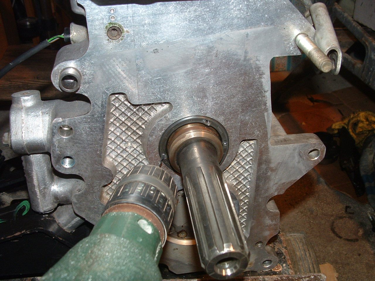

j'ai retrouvé cette photo sur l'extraction de la bague d'étanchéité
j'avais disqué 2 "plats" opposés sur la partie saillante de la bague pour affaiblir le serrage et l'extraire plus facilement......malgré ça il faut l'attirail lourd pour la sortir

nanard833 a écrit : 24/06/2020 13:48 salut,
Effectivement pour le montage et le démontage ça se fait pas avec une pince a épiler.
Je comprends pas trop comment elle a pu bouger.

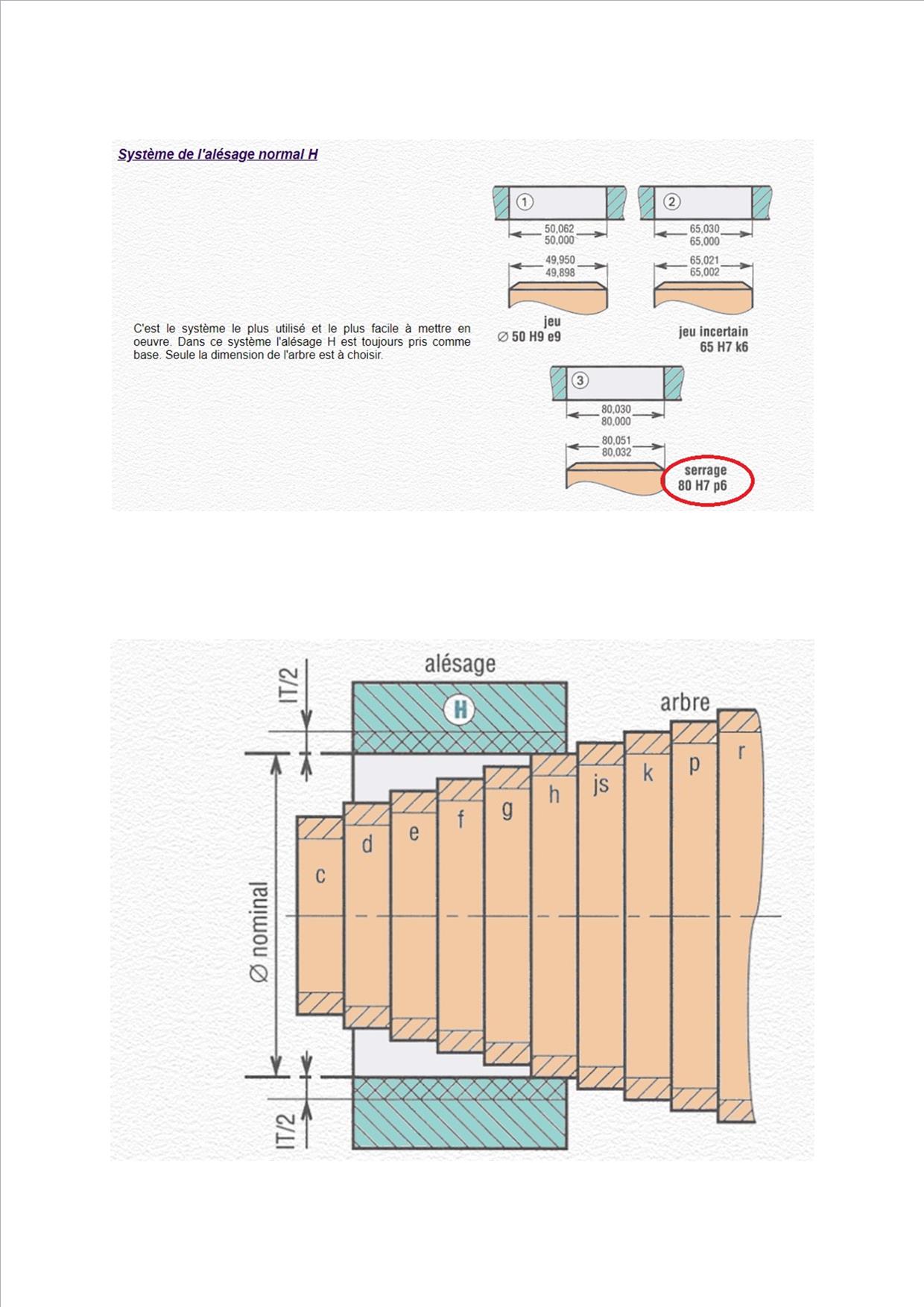

africastef a écrit : 24/06/2020 14:16 Je comprends pas trop comment elle a pu bouger.
impossible qu'elle ait bougé sauf si ils ont monté une bague mal référencée, dont le Ø int ne permettait pas de créer un serrage sur l'arbre
