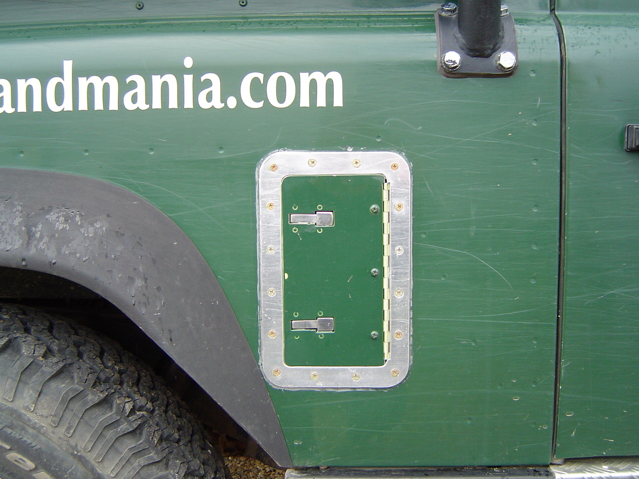

Faut qu'on cause, ta "trappe" c'est exactement ce que je voudrais faire sur le Vattenfall.
Re: Reservoir auxiliaire sur 90"td5
Wahooooo du bien bel ouvrage ce pliage pour la trappe à carbu
Comment as tu procédé ?

Pas mal en effet, mais des rivets alus auraient été mieux, non ? Bon, d'ac, il faut la place pour passer la pince à riveter....ludo59 a écrit :Wahooooo du bien bel ouvrage ce pliage pour la trappe à carbu![]()

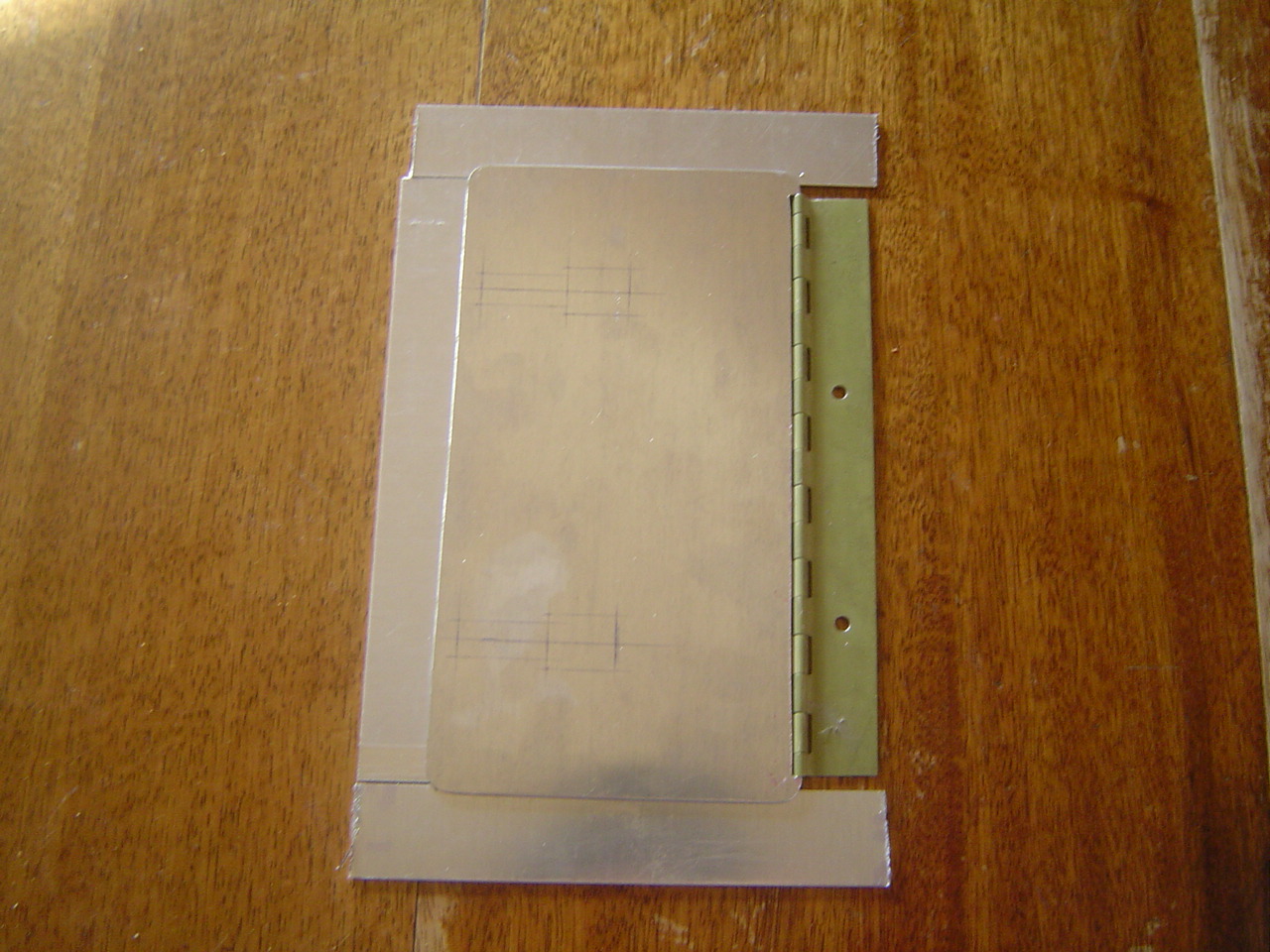

J'ai immaginé le développé de la pièce avant de faire des essais avec une feuille de papier.Le plus difficile c'est de trouver l'ordre dans lequel on va faire les différents plis en fonction de l'encombrement qu'il vont prendre successivement.Après, une tôle d'alu, une cornière 30x30 pliée en deux, un étau et un maillet.ludo59 a écrit :Wahooooo du bien bel ouvrage ce pliage pour la trappe à carbu![]()

Les vis, c'est provisoire, c'est juste pour bien maintenir l'ensemble le temps de faire d'éventuels ajustements.Des rivets viendront en remplacement.The Pater a écrit :Pas mal en effet, mais des rivets alus auraient été mieux, non ? Bon, d'ac, il faut la place pour passer la pince à riveter....ludo59 a écrit :Wahooooo du bien bel ouvrage ce pliage pour la trappe à carbu![]()

Doublement bravo !!!!
Faire ça à la main dans l'étau avec 3 bouts de féraille, suis béat

C'est ça qui m'étonne toujours avec Torero, faire des trucs aussi propres avec un outillage aussi basique ça me tue...ludo59 a écrit :Faire ça à la main dans l'étau avec 3 bouts de féraille, suis béat

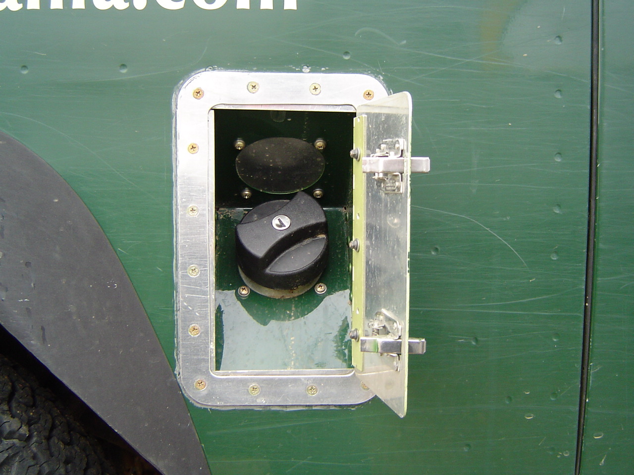

J'ai pris du retard dans ma modif suite à une petite erreur au niveau de la position de la goulotte de remplissage.En effet je l'avais positionnée sur le petit côté alors qu'elle aurait due être sur le grand côté, d'ou l'impossibilité par la suite de raccorder correctement la grosse durit de remplissage

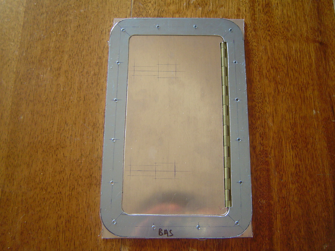

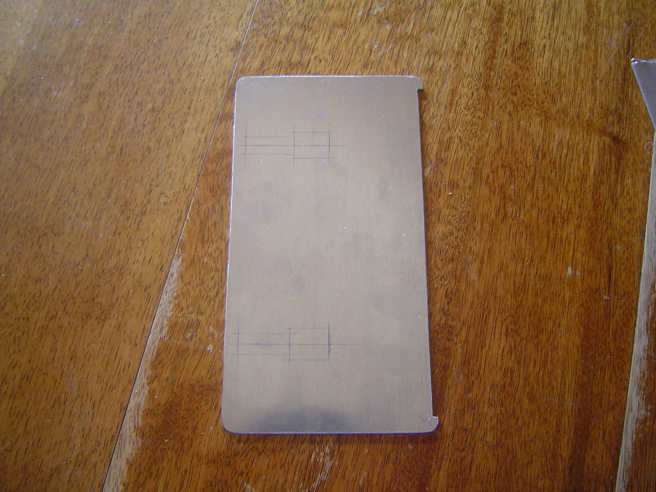

D'abord tailler dans une tôle d'alu de 2 mm l'enjoliveur du contour de la trappe. Ensuite tailler la trappe elle-même. Puis ajuster la trappe et l'enjoliveur avec sa charnière. Confectionner des pièces de remplissage pour rattraper l'épaisseur de la charnière. Là il faut copier les trous sur les pièces de remplissage et les assembler provisoirement avec l'enjoliveur pour retoucher les angles. Ensuite on copie les trous sur le véhicule, toujours avec l'enjoliveur, puis les trous du véhicule sur l'adaptateur de la goulotte, et c'est prêt à poser.J'ai perdu les photos de la découpe sur le véhicule, désolé.Au final ça donne ça. En position ouverte, on remarque l'erreur de positionnement de la goulotte (j'avais pas envie de la refaire).
Ensuite il suffit de raccorder le tuyau de remplissage et le tuyau de dégazage.Notez la tuyauterie blindée verticalement qui amène le carburant du réservoir auxiliaire vers le réservoir d'origine.

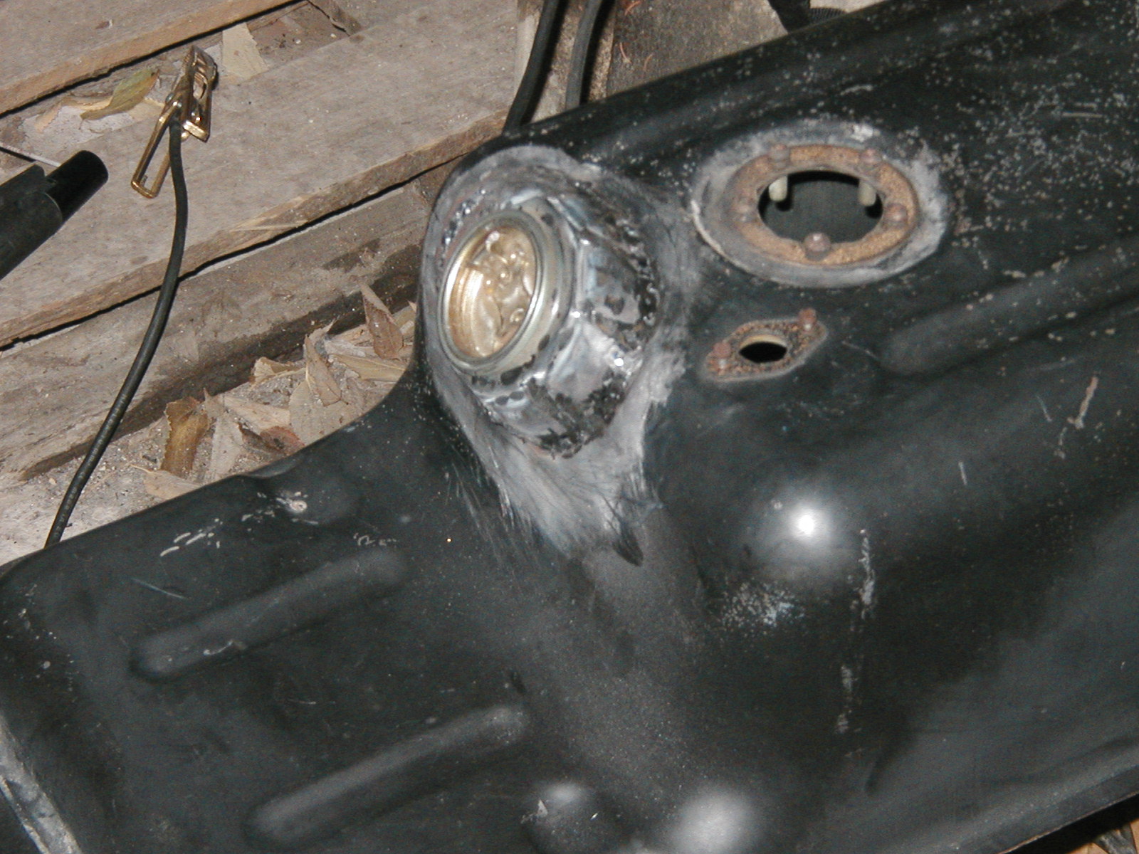

Cette tuyauterie chemine jusqu'à la goulotte du réservoir d'origine que j'ai percé pour y installer un raccord.
