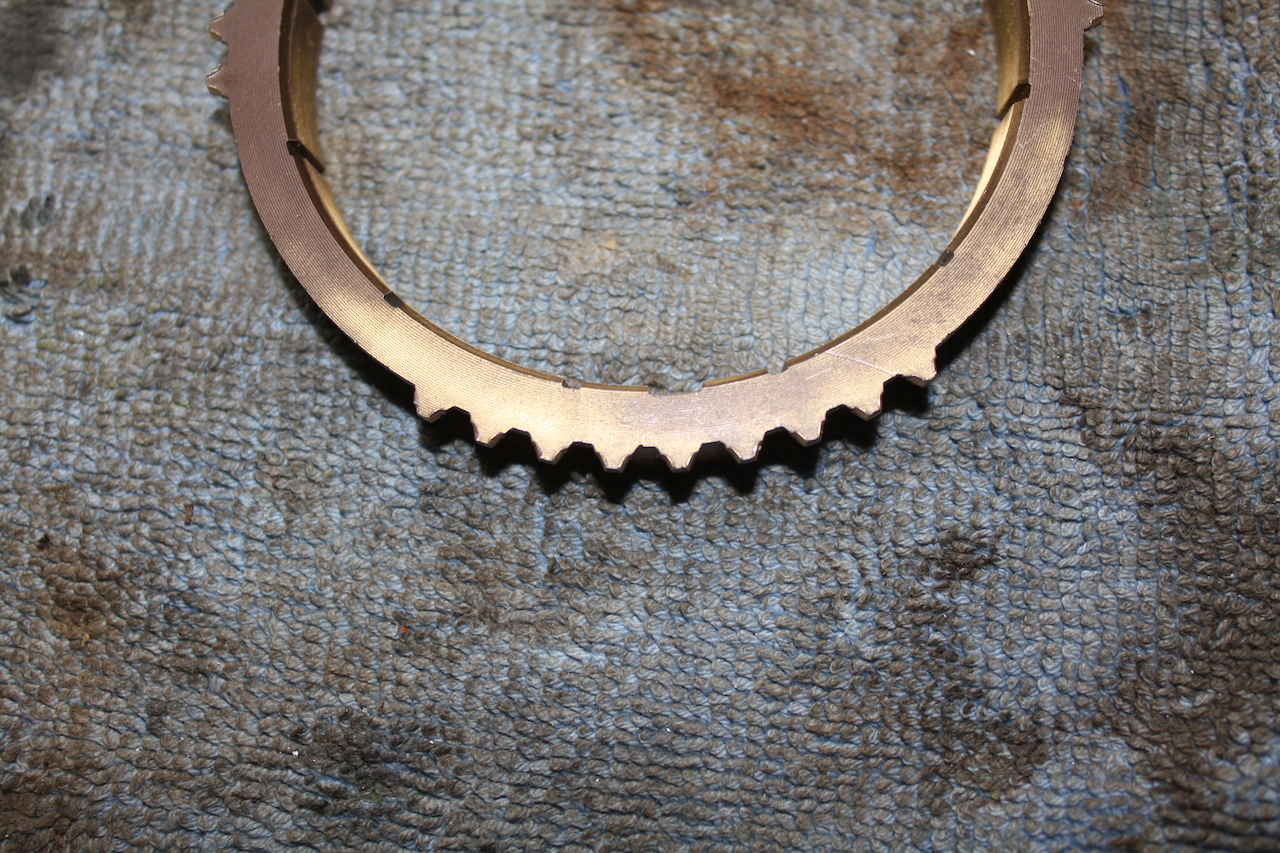

torero a écrit : Les synchros sont en très bon état et les autres roulements pouvaient encore faire de dizaines de millier de km.

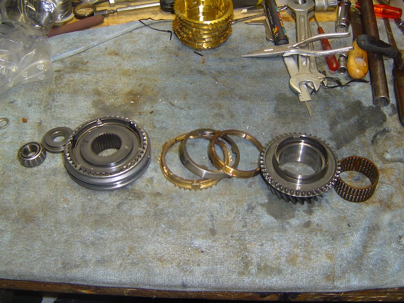

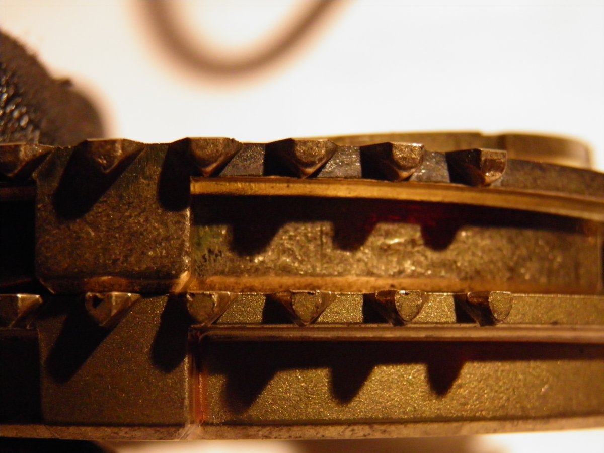

Certes elles ont l'air bien brillantes tes bagues de synchro, mais peux tu mettre une photo de l'intérieur, parce que j'ai du mal à évaluer.
Sur cette photo du Pater, tu vois bien la différence entre un synchro en bonne état en bas, et un HS en haut dans Autopsie d'une LT77.

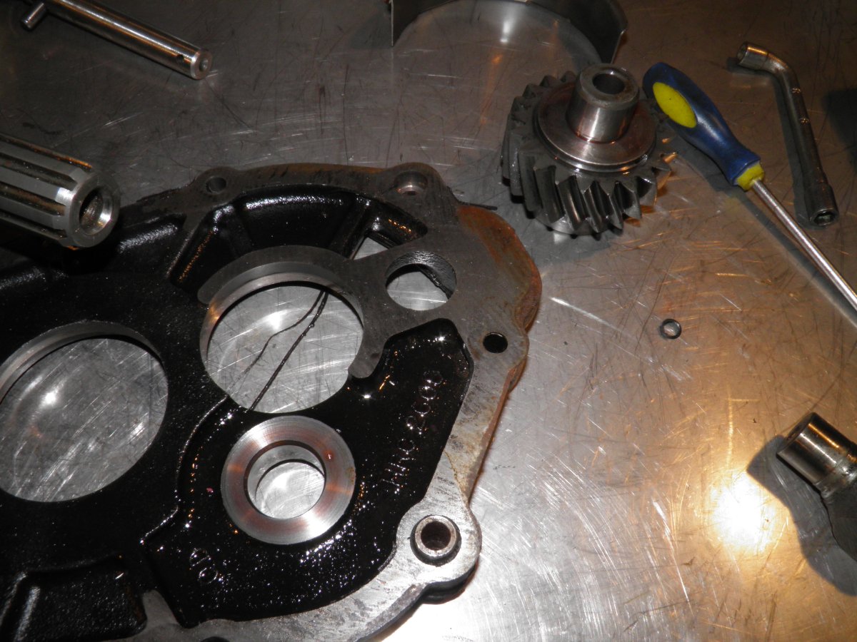

pascal30 a écrit :
Mais à propos des carters, j'ai un souci : la peinture noire de l'intérieur s'écaille. Il suffit d'y passer un coup d'air comprimé pour que plein de petites particules se décollent :
Le fichier joint P1080121.jpeg n’est plus disponible.
Qu'est-ce que je fais ?
Je laisse tel quel, tant pis pour la rouille (peut-être) et les petits morceaux de peinture qui se décolleront plus tard (de toute façons, c'est pas eux qui vont marquer un roulement, il me semble ) ?
Ou il me faut repeindre (et là, je ne sais pas avec quoi !) ?
Je précise que le noir à l'exterieur s'est fait la malle aussi, et là, j'aimerai bien protéger un peu, donc si vous savez avec quoi peindre ce coin là aussi, je suis preneur aussi !
Est-ce réellement peint ?
Dans certains cas, l'huile va donner cette couleur brune. C'est l'huile qui commence à s'oxyder et qui attaque le carter. Note que : pourquoi dans ce cas, le fond n'est pas de couleur brune ?
Mais, on peint souvent l'intérieur de réducteurs. La raison est que la peinture colle les impuretés pouvant se "décoller" des carter, impuretés, souvent de la silice, provenant du process de fabrication par moulage.
En effet la première source de contamination d''un réducteur n'est pas l'usure des dents, des synchro ou des roulements, mais les impuretées créées par le process de fab.
Note : mais pourquoi ne peindre qu'une partie du carter ?
Le problème avec la peinture, c'est qu'il faut une peinture qui résiste aux huiles fortement additivées et aux composés résultant du vieillissement de cette huile.
Si la peinture s'écaille, c'est pas bon pour les roulement et les dentures, en encore pire si l'écaille est aspirée par la pompe et va bloquer un conduit d'huile.
Sinon, AMHA, ta R380 a bien chauffé, un peu trop...... ou bien/et l'huile n'a pas été changée depuis très longtemps.
Ton carter, sable le, ou utilise de l'huile de coude pour enlever toute trace, à l'intérieur du carter, pouvant se décoller. Ensuite gros rinçage avec de l'eau haute pression.
La couleur noire sur l’extérieur du carter permet un meilleur refroidissement de la R380. Nettoyer et refaire une peinture noire mat, pourquoi pas. Mais, AMHA, si tu roules cool, jamais à fond sur des km, ni ne traines une lourde remorque en côte, pas besoin de s'occuper de l'extérieur de la BV.

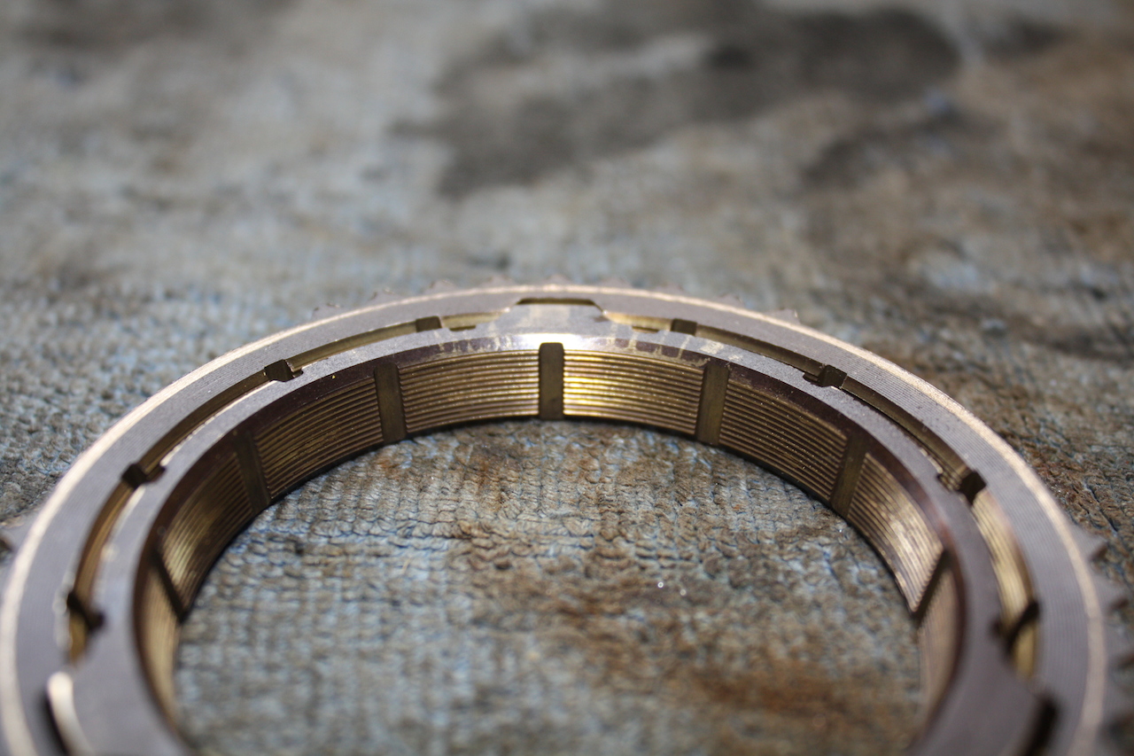

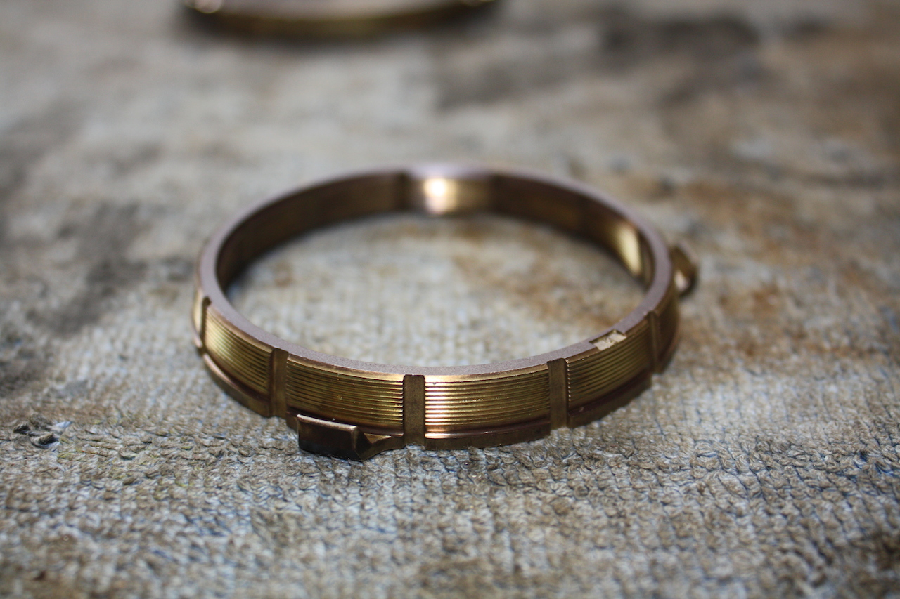

LØLØ a écrit : Certes elles ont l'air bien brillantes tes bagues de synchro, mais peux tu mettre une photo de l'intérieur, parce que j'ai du mal à évaluer.

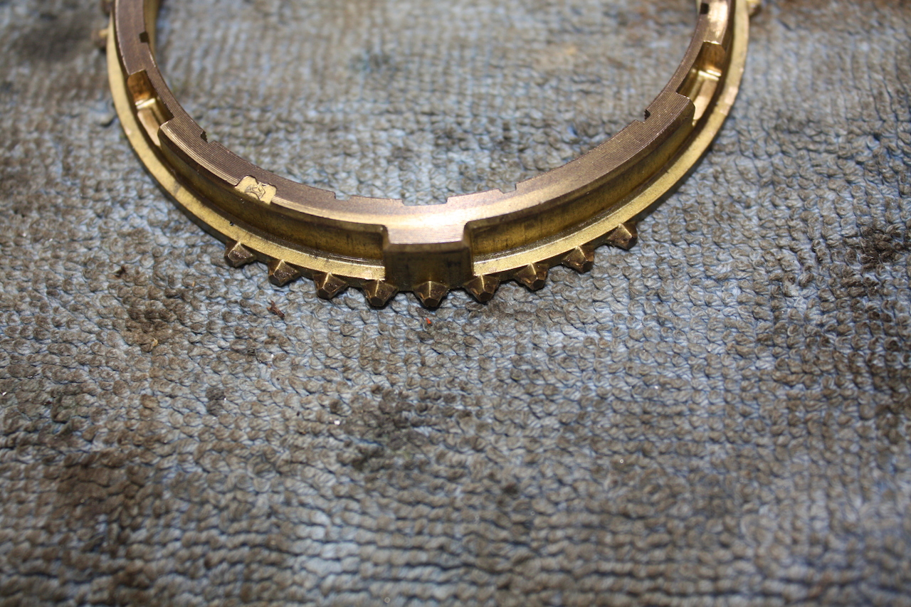

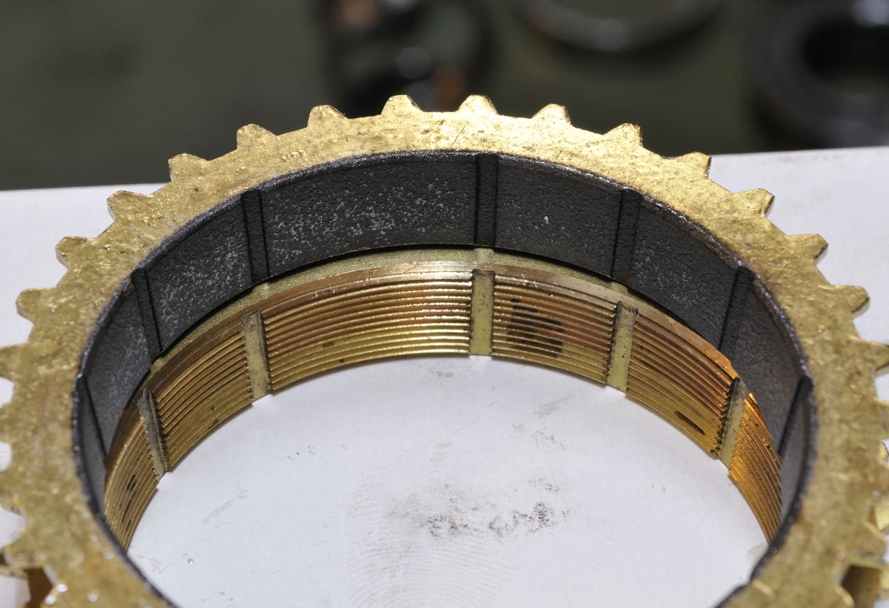

Contrairement à la LT77, ici les synchros sont double pour les pignons de 1°, 2°, 3°. Pour les autres rapports, ils sont simples.
Sur cette photo, les synchros de 1°, 2° et 3° en haut de gauche à droite et 4°, 5° et MA en bas de gauche à droite.
Ici un synchro double on voit l'intérieur de la partie intérieure.
L'extérieur de la partie intérieure.
Et l'intérieur de la partie extérieure.
Donc pas vraiment d'usure significative à ce niveau là.

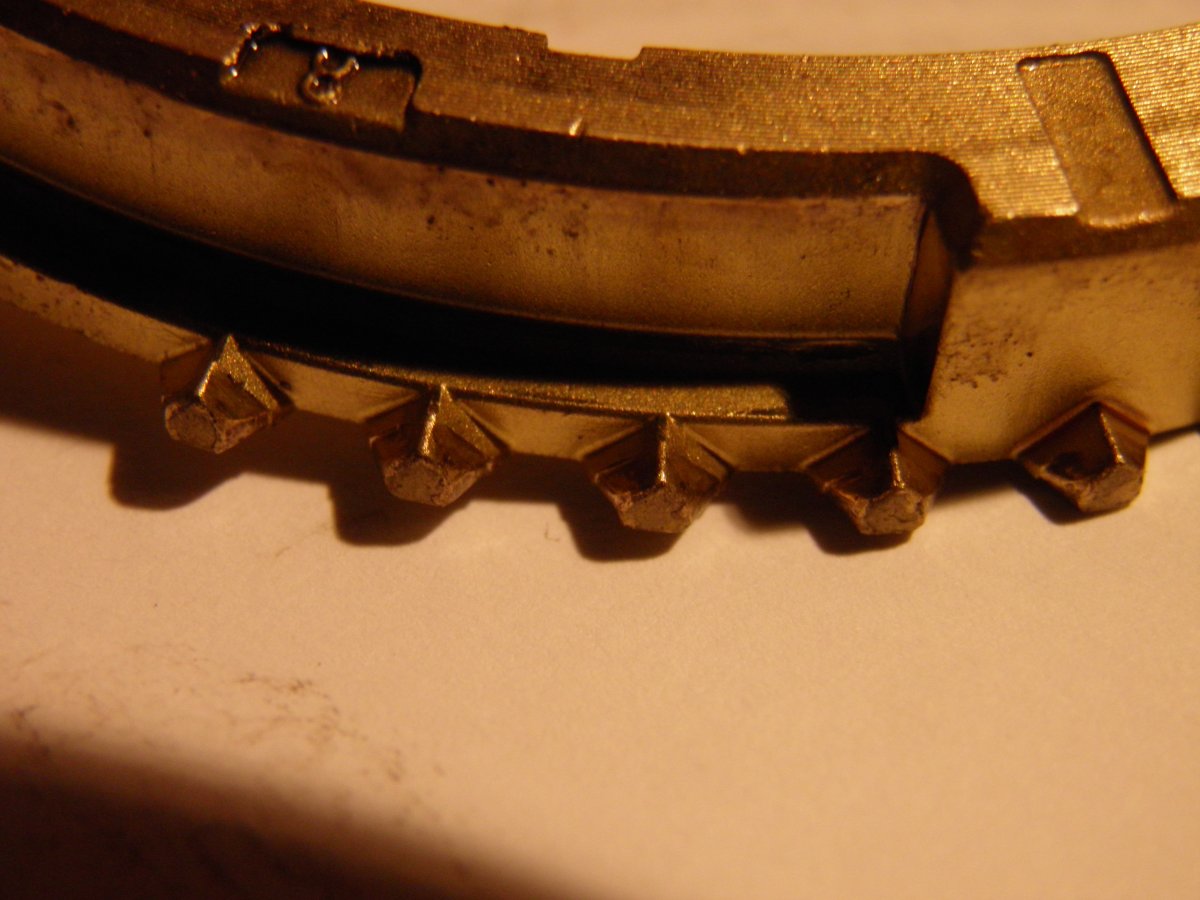

La seule usure vraiment visible se situe sur les dents de crabot.
Côté pile.
Et côté face.
Je dois dire que je n'ai pas vraiment regardé les synchros lors de la manip, vu que j'avais un ensemble neuf. Pour déterminer l'usure, j'aurais dû mesurer les jeux avant le désassemblage.

The Pater a écrit : Est-ce réellement peint ?
Oui, c'est peint. La photo présente le carter après nettoyage (au gasoil et au pinceau, pas à la brosse, je vous vois venir ! ), il n'y a plus d'huile. La plaque centrale a elle aussi été nettoyé, la peinture noire est y est aussi et elle est en bon état... (c'est visible sur la photo des carters).
J'imagine que ta note part du principe qu'il reste de l'huile (la couleur marron). Or cette couleur est celle de la fonte du carter, sous la peinture noire (avec un coup de flash, il est vrai).
L'huile vidangée était de l'ATF, bien rouge, qui ne m'a pas semblé bien suspecte.

The Pater a écrit : Sinon, AMHA, ta R380 a bien chauffé, un peu trop...... ou bien/et l'huile n'a pas été changée depuis très longtemps.
Je suppose que ton avis repose sur la couleur présumée marron de l'huile, n'est-ce pas ? Au vu des photos ci dessus, penses-tu toujours que la boite ait réellement souffert d'une surchauffe ? J'aimerai bien pouvoir réutiliser tous les pignons !
The Pater a écrit : Ton carter, sable le, ou utilise de l'huile de coude pour enlever toute trace, à l'intérieur du carter, pouvant se décoller. Ensuite gros rinçage avec de l'eau haute pression.
Que je peigne ou non, je vais devoir passer par cette case, ce sera donc fait.
Sur le net, les avis sont vraiment partagés sur ce sujet, beaucoup partant du principe que c'est peint à l'origine, ça doit le rester, protection de la corrosion et "parois plus glissantes" pour l'huile étant les arguments les plus fréquents. D'autres avancent que les projections d'huiles empêchent toute rouille (même sur le haut du carter ? Et pour un arrêt prolongé ?) mais que des particules de peintures peuvent boucher des canalisations.
Le but, dans mon cas, est d'obtenir, pour des années je l'espère, un véhicule fiable pour des voyages longues durées, quels risques y a-t-il à ne pas peindre ?
1) oui.
2) Je ne sais pas sans voir les pièces, ou avec des photos macros. Mon conseil : change les roulements. Pour les dentures, arme toi d'une loupe et cherches les fissures.
Protection contre la corrosion ? Bof bof, car en cas d'arrêt prolongé, toutes les parties en acier (arbre dentures etc....) peuvent se corroder de toute façon.
Parois plus glissantes ? Oublies cet argument.

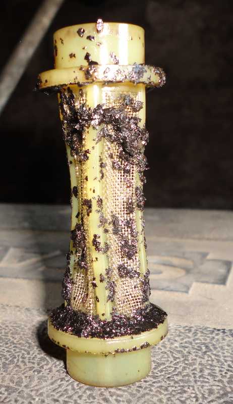

Cette histoire de peinture intérieur qui se barre me fais penser à ce que j'ai trouvé lors de la dernière vidange de ma LT77S, à savoir un filtre colmaté par plein de particules noires, tellement colmaté qu'il en était écrasé, et j'ai du tirer fort avec une pince pour l'extraire!
La il ne reste plus grand chose sur le filtre, tout est tombé lors de l'extraction, mais on voit bien qu'il est écrasé!
C'était donc la peinture interne qui se fait la malle sur ma boite aussi!! Et ça me fait penser que je voulais refaire la vidange sans attendre 20mkm, faudra plus trop tarder car j'ai déjà pas mal roulé, en plus je tracte très souvent...

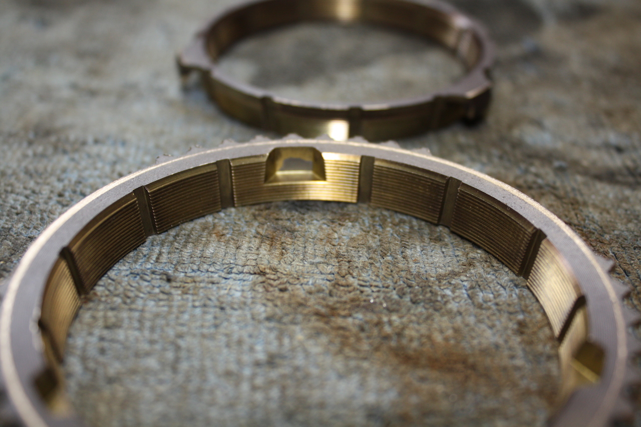

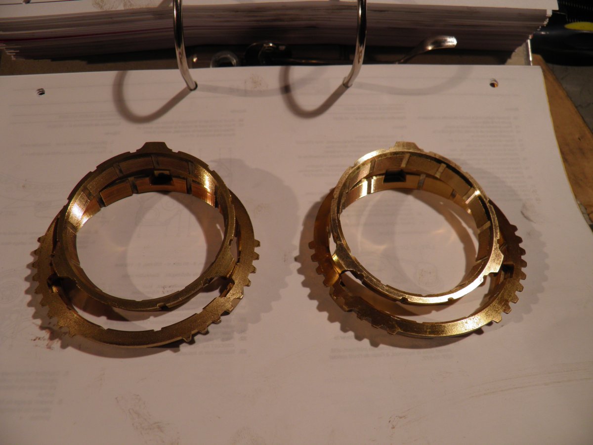

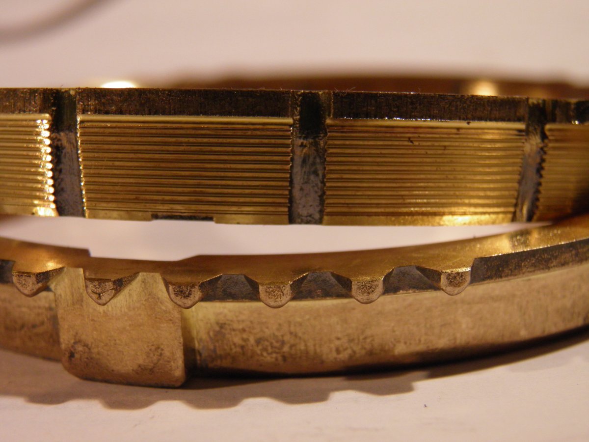

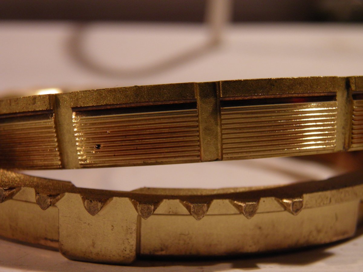

Par contre, et sans avoir la prétention de concurrencer LØLØ, voici une petite devinette :
A ma gauche : le vieux, à ma droite : le neuf.
Lequel des deux porte la casaque 1 ?
Les détails :
Le n° 1
Le n° 1
Le n° 2
Le n° 2
Le n° 1
Le n° 1
Le n° 2
Le n° 2
Le n° 1
Le n° 1
Le n° 2
Le n° 2
Le n° 2 sur le n° 1 !
Alors ???
Ben moi je vous le dit tout net, j'hésite presque à remonter les vieux ! Je suis très surpris de la qualité de finition des synchros du kit Ashcroft !
Dans tous les cas, le véhicule a 290 000 km. J'ai du mal à croire que ces synchros en aient autant...
Bon d'accord, je n'avais encore jamais vu de synchros neufs, mais il me semble que la finition laisse à désirer, non ? (je pense à l'état de surface et à la forme un peu "grossière" des dents)
Ou alors, c'est normal ?
Vous en pensez quoi ?

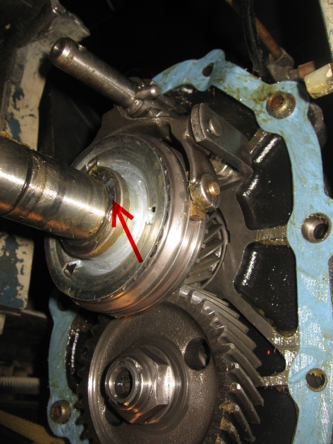

Re: Révision d'une R380 de Defender Td5
Erick a écrit : quelqu'un aurait une idée???
Le clips du synchro dans le carter de prolonge est-il bien en place, car il a peut-être sauté, si tu en as mis un neuf peut de chance, celui d'origine cela m'est arrivé une fois, je suis resté en panne sur l'autoroute a 100 m d'une sortie, boite bloquée.

Erick a écrit : j'aimerais savoir si quelqu'un a une idée
As tu le manuel d'atelier de la R380 ?
Erick
Messages : 5
Enregistré le : 05/02/2016 19:34
Message non lu par Erick »
bonjour a tous
merci encore de vos réponses
j'ai une revue technique mais la traction de l'arbre n'est pas mentionne et donc lorsque 'il s'agit de quelques centièmes on arrive vite a un écart
je pense que je vais revenir a calage de départ
Sinon est ce que les fourchettes peuvent bouger de leurs axes? ça me semble peut probable mais bon.....
je redepose ca en fin de mois
encore merci
