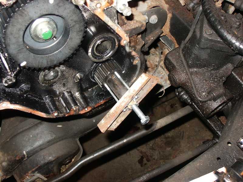

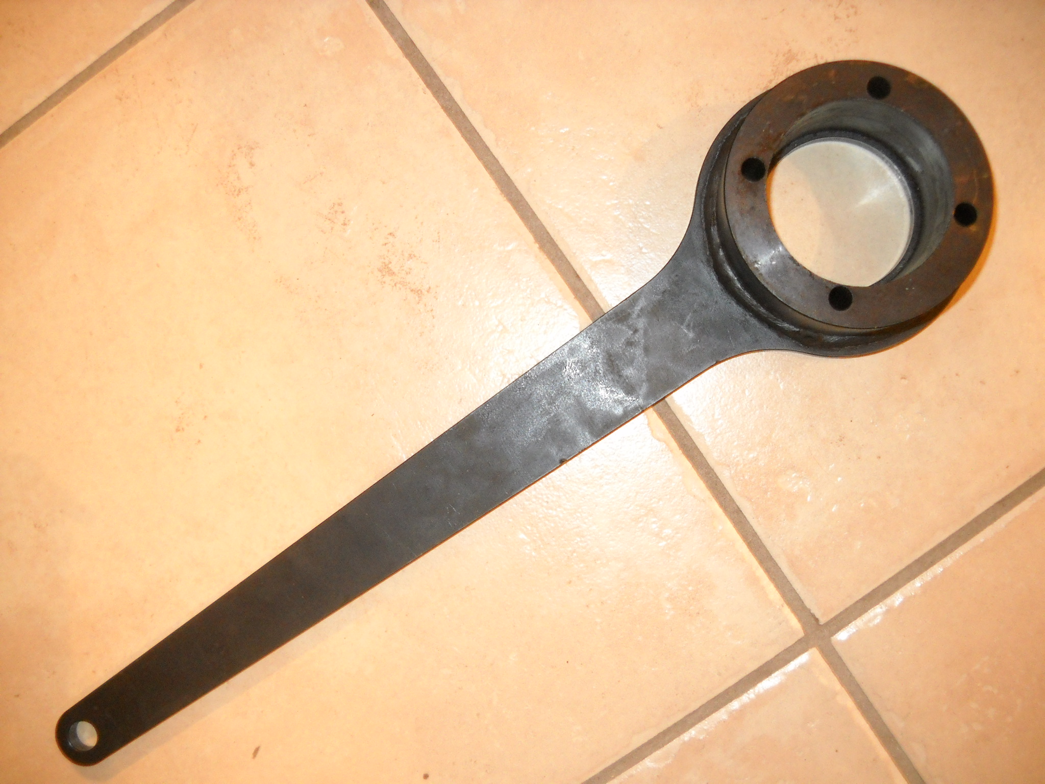

Bonsoir à tous,
Ci-dessous comme promis le schéma des outils pour débloquer et déposer la poulie et le pignon de vilebrequin.
C'est sans doute pas normalisé comme dessin, mais je pense que tout y est. Si il manque une cote ou autre, dites-le moi, j'ai encore les outils pour qq jours. :sm6:
ludo59
Messages : 910
Message non lu par ludo59 »
Dahu a écrit :Si il manque une cote ou autre, dites-le moi, j'ai encore les outils pour qq jours. :sm6:
Yes, l'épaisseur du disque n'est pas spécifiée :wink:
Et si j'abusais, je te demanderai quelques photos sur différents angles :D
Si, "épaisseur 18", ou alors tu parles d'autre chose, mais je vois pas quoi! :mrgreen:

Dahu a écrit :Bonsoir à tous,
Sympa!!
Merci pour ca. :sm6:

Dahu
Messages : 320
Enregistré le : 27/02/2007 10:05
Localisation : La Colle sur Loup - 06
Message non lu par Dahu »
tönö a écrit :Tu devrais le mettre aussi dans la partie Outillage
C'est fait !
ludo59 a écrit :Et si j'abusais, je te demanderai quelques photos sur différents angles :D
Et voilà !
Si tu as besoin d'autres photos tu me dis.
PS : 18 mm d'épaisseur pour l'extracteur ne servent à rien , 5 à 8 suffiraient je pense car ça force pas trop à l'extraction.
Et voilà !
Super, merci avec ce photos ca complète tres bien tes croquis :sm9:
Dahu a écrit : PS : 18 mm d'épaisseur pour l'extracteur ne servent à rien , 5 à 8 suffiraient je pense car ça force pas trop à l'extraction.
Ne serait ce pas à cause du filetage central (les 18 mm) ?
Je ne sait pas trop comment ça se positionne exactement sur le moulin (jamais fais de distri, mais j'en aurai une à faire prochainement et tes questions sur le post m'éclairent bien)
Ne pourrait on pas souder un écrou au centre sur un disque de 8 mm ? ou alors on a besoin d'utiliser cet outil une fois dans un sens et une autre fois dans un autre sens (quoi que vue la symétrie de l'outil je n y crois pas trop))
Je penses que les 18 ne sont pas forcément exagérés: desfois il n'y a pas de rouille, ça vient très facilement, et desfois c'est totalement collé et ça ne veut pas sortir!! :mrgreen:
Sinon, on peut bricoler ça comme on veut, suivant ce qu'on a sous la main, il y a pas mal de place pour cela!

Je suis arrivé à enlever la poulie et le pignon avec un petit extracteur 2 branches.
Maintenant que dahu a fait les plans de l outil, vais me le réaliser. (Merci dahu :wink: ).

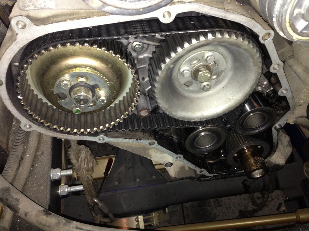

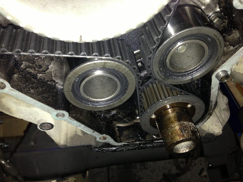

bonjour a tous,
j'envisage de changer la courroie de distribution de mon discovery 300tdi. mais j'ai remarqué a ma grand surprise qu'il y avait une étiquette "exchange unit land rover" collé sur la pipe d'admission du moteur.
selon le numéro de série de mon véhicule il faudrait que je prenne le kit de modification numero 1. mais cette fameuse étiquette me met le doute.
cette étiquette signifie t'elle que mon moteur est un échange standard?
je n'ai pas le coup de marqueur jaune sur le bloc moteur. est t'il possible de savoir si le nouveau moteur est équipé de la modification grâce a son numéro? car je n’étais même pas au courant donc je sais pas quand il a été changé.
cordialement gaetan
gaet0804
Messages : 91
Enregistré le : 22/05/2006 16:29
Message non lu par gaet0804 »
bonjour a tous,
je viens de démonter mon carter de distri. effectivement le moteur est pas d'origine.
pouvez vous me dire quel sont les pieces qu'il faut que je prenne pour mon moteur car je ne connais pas l'année ni le modele. et j'avoue que je me suis lu les 15 premières pages et que je suis un peu perdu
merci d'avance
le kit monté sur ton moteur inconnu est correct avec la poulie de vilo "flasquée" et le galet tendeur "non flasqué".
tu dois commander kit STC4096k
changes aussi le spi de vilo et le joint torique de la poulie de vilo, ton carter est un peu gras :mrgreen:
vérifies ton spi d'AAC et de PI
gaet0804
Messages : 91
nanard833 a écrit :Salut,
ok merci

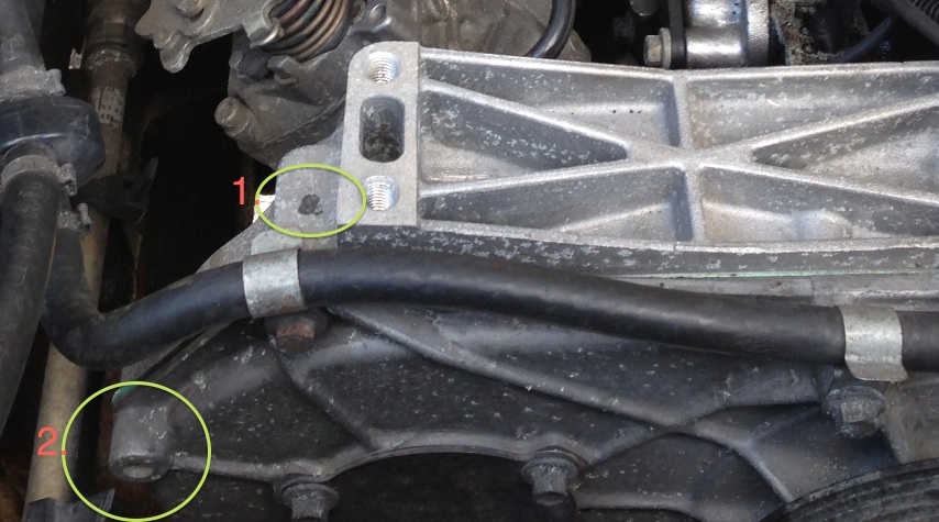

Amis du soir, bonsoir.
Je pense que l'ancien proprio à fait la modif au niveau de la courroie de distri, mais j'aimerai avoir votre avis:
1. ça ressemble à deux poinçons non ?
2. pas normal.... oubli? connaissez vous la ref de cette vis ? FB108101L ?
Merci ;)
Timothée
Messages : 13979
Zouritte a écrit : 1. ça ressemble à deux poinçons non ?
Normalement quand le kit adéquate est monté, c'est de la peinture jaune qui est mise, un peu en dessous à gauche.
Mais je n'ai pas cette peinture bien que mon 300 Tdi ait été "rétrofité".
Pas normal en effet. La référence dépend de la longueur de la vis.
Sur ma doc j'ai bien un FB108101, mais pas de FB108101L....
