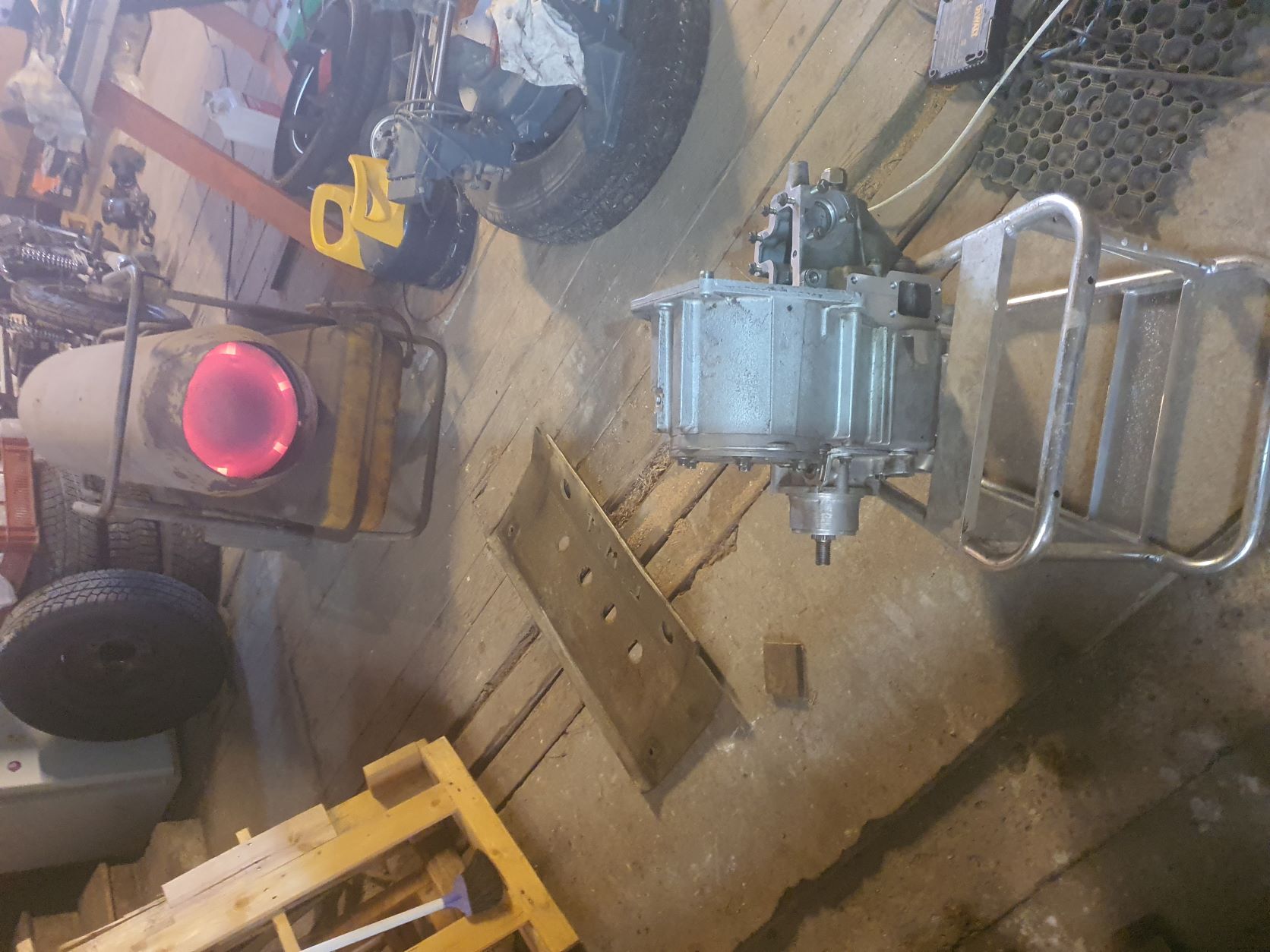

PAULIN a écrit : 27/07/2022 19:27 - mettre 0,05 mm de précharge sur les coniques de l'arbre de diff central mais surtout pas moins ... j'ai tendance à penser que 0,07 ou 0,08 ne ferait pas de mal (uniquement pour l'arbre de dif central). Je pense que LR à fait en sorte d'harmoniser tout à 0,05 pour éviter les confusions entre les précharges du pignon d'entrée, d'arbre inter et de l'arbre de diff central ...
Bon, j’ai dû me gourer quelque part !... :D

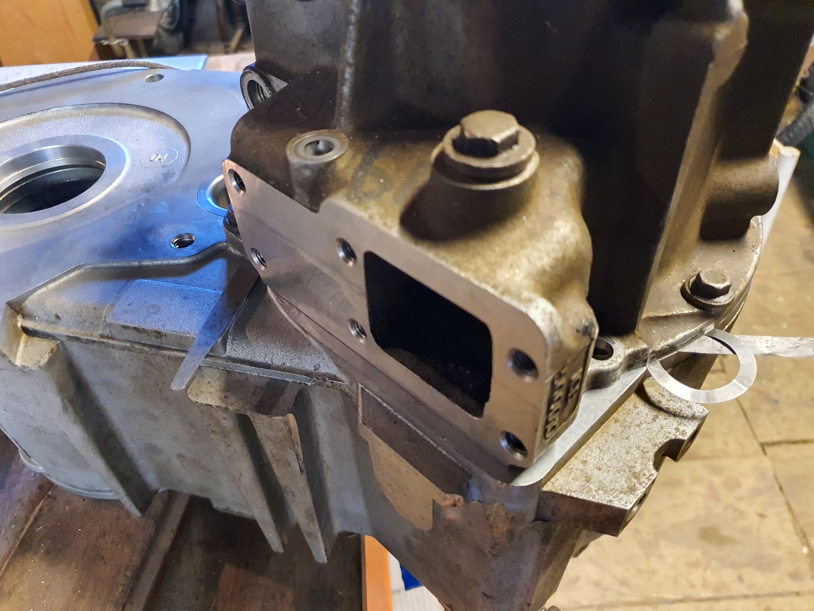

Pour le calage du diff, J’ai utilisé la procédure de Mike (britannica restorations ltd) qui à utilisé des cales qu’il a positionné entre le carter et le boitier de sortie avant pour déterminer la précontrainte ce qui évite de déposer la bague extérieur du roulement à chaque fois.

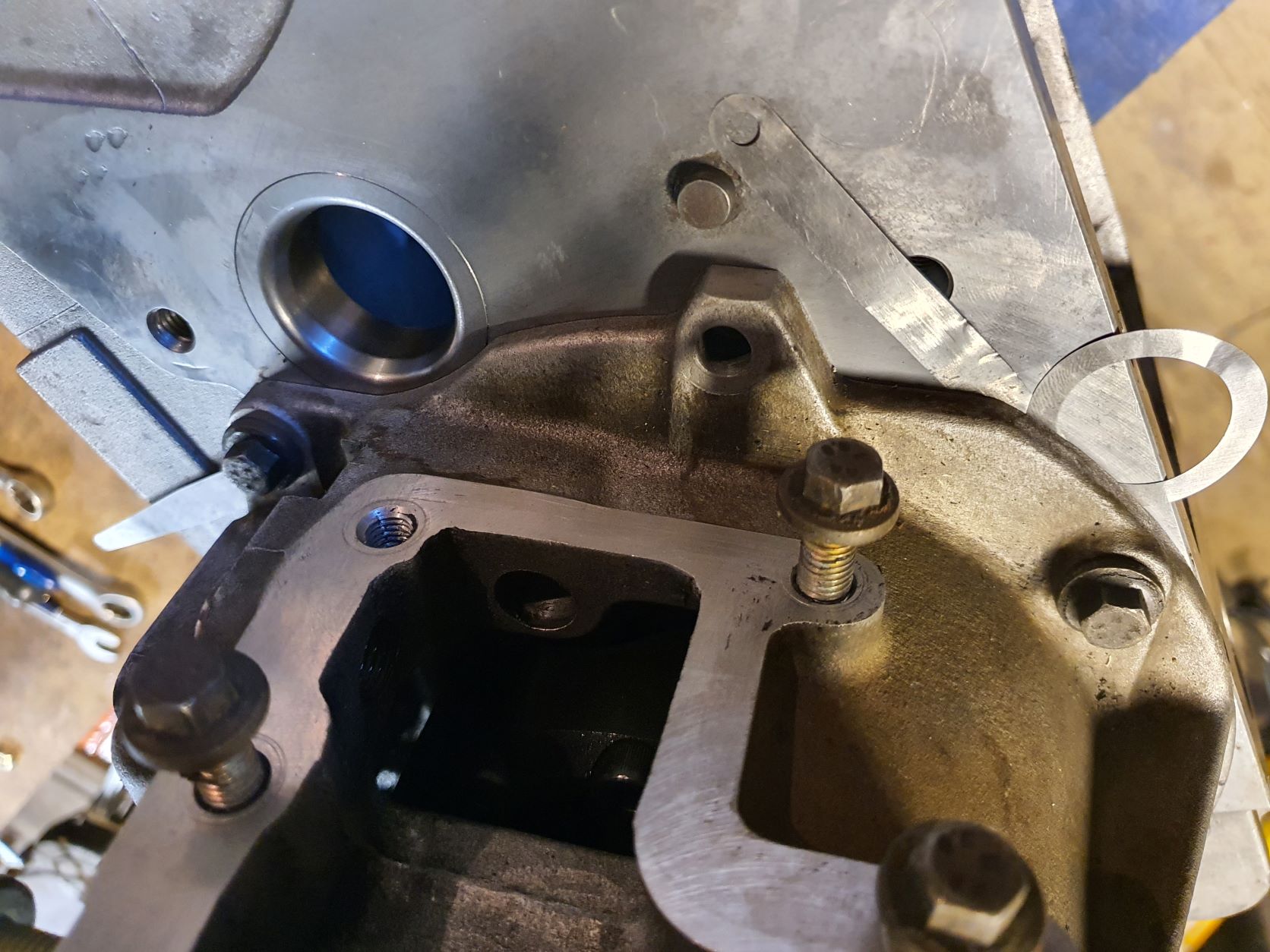

Pour ce faire je me suis approvisionné en rondelles de calages de plusieurs cotes : 0,1 ; 0,2 ; 0,3 ; 0,5 et 1mm en diamètre 25mm intérieur car elles me seront aussi utiles pour le calage du train intermédiaire qui est équipé d’origine avec une entretoise rigide.
Donc j’ai monté normalement le boitier de sortie arrière puis pour l’avant j’ai repris la cale d’origine et ajouté une cale pour atteindre 3,5mm(de mémoire…) pour faire un réglage de base.
Puis, j’ai glissé 3 cales de 0,3mm en les tierçant entre le carter et le boitier avant puis j’ai vissé le boitier par trois vis au droit des rondelles.
Au serrage j’ai seulement mis les vis en contact avec le boitier.
J’ai alors mesuré au palmer le jeu avec un levier et j’ai trouvé 4 centièmes.
Alors j’ai remplacé mes rondelles de 0,3 par du 0,2 soit 6 centièmes de précontrainte… et j’ai mesuré l’effort au peson après moultes rotations du diff bien sur : environ 10 à 15 newtons…soit 1à1,5 kg
Alors j’ai remplacé mes rondelles de 0,2 par du 0,1 soit 16 centièmes de précontrainte… et j’ai mesuré l’effort au peson après moultes rotations du diff bien sur : environ «30 à 35 newtons…
Tout ca c’était sans serrer les vis du boitier mais juste approche en contact.
Et j’ai recommencé en serrant normalement en affinant mes calages avec des cales de 0,05 provenant d’un jeu de cales classique.

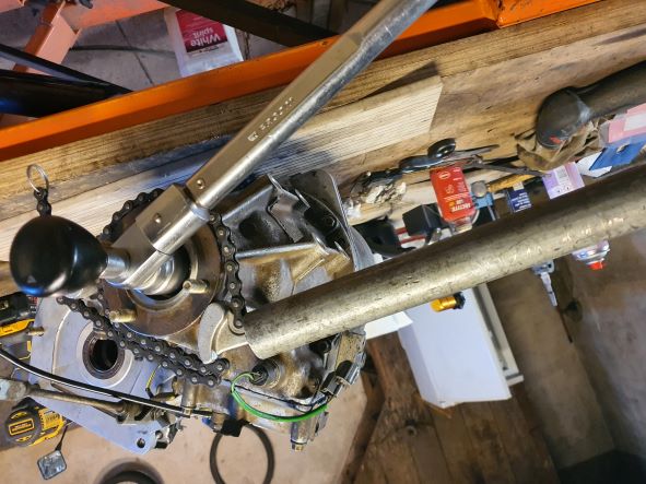

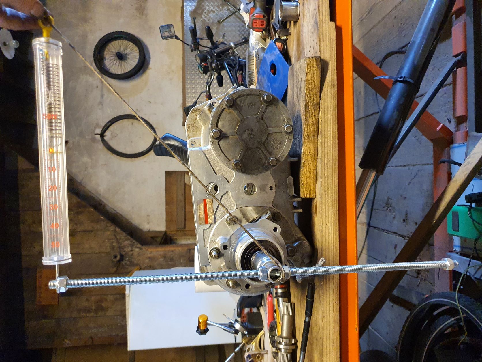

Mesurer l’effort n’était pas simple car comme me l’a expliqué The Pater il y a le couple de « décollage » à vaincre qui donne un pic à la lecture, mais en plus le peson a un ressort de grande amplitude et la ficelle elle aussi a sa déformation, donc il faut un mouvement très régulier, rectiligne, constant.
Donc la première valeur newton correspond au pic et la 2ème à l’effort constant.
cales 0,3 mm jeu 0 effort 5 à 0 newtons
cales 0,25 mm jeu -0,05 mm effort 15 à 10 newtons
cales 0,2 mm jeu -0,10mm effort 25 à 20 newtons
cales 0,15mm jeu -0,15mm effort 45 à 30 newtons
cales 0,1 jeu -0,20mm effort +50 à 40 newtons
Et voilà ! C’est fou non ? Que faire ?
Pour moi les valeurs trouvées sont plutôt cohérentes car l’alu est souple et le carter plein de trous !
J’ai bien contrôlé mon peson : un poids de 5kg pendu après fait 50 newtons.
5kg c’est lourd ! Je n’ai jamais précontraint un roulement de la sorte !
Et les cales : je n’ai pas pu me trompé alors ou est l’erreur ?
Dans la doc précontrainte -0,05mm ?
Dans la doc précontrainte effort 4,5kg pour roulement neufs ?
En supposant que je n’ai pas commis d’erreur, si je dois choisir :
compte tenu de la valeur préconisée par The Pater 2,5kg +ou-0,5 et du juste questionnement de Paulin sur les dilatations la cale de 0,15 me conviendrait bien soit 3kg à l’effort car la précontrainte de -0,15 légèrement diminuée après rodage me semble finalement satisfaisante.
Que pensez-vous de tout ça? :D

Lbarbar a écrit : 30/07/2022 0:47 Donc j’ai monté normalement le boitier de sortie arrière puis pour l’avant j’ai repris la cale d’origine et ajouté une cale pour atteindre 3,5mm(de mémoire…) pour faire un réglage de base.
ERRATUM : c'est la cale d'origine de 2,5mm que j'ai utilisée. De toute manière, l'idée, c'est d'avoir une base de réglage.
Bon, j’ai repris le même procédé pour le pignon d’entrée.
J’ai monté les bagues intérieures sur le pignon puis la bague extérieure dans le carter.
Puis carter couché sur le coté, j’ai mis en place le pignon à la verticale et j’ai posé la bague extérieure sur le pignon.
J’ai mesuré approximativement la hauteur entre le plan de joint et le roulement puis la hauteur du fond du boitier pour déterminer un calage de base : 3,4mm.
Voici les valeurs que j’ai relevées
r=2,5 j’ai pris la zone ou se trouve les trous de lubrification qui correspond heureusement à l’outil LR
Cale 0,20 jeu 0
Cale 0,15 jeu -0,05 effort 15 à 10 N
Cale 0,10 jeu -0,10 effort 25 à 20 N
Cale 0,05 Jeu -0,15 effort 50 à 35N
Ce que je constate, c’est que les valeurs d’effort progressent plus vite que pour le diff . Je me l’explique par l’angle des roulements plus ouvert et la compacité du pignon et donc du carter à cet endroit ce qui fait un ensemble plus rigide.

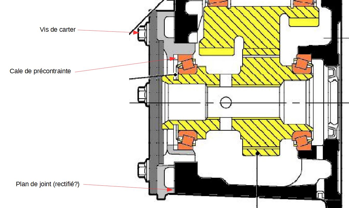

Enfin le train de pignons intermédiaire :
Il faut revenir un peu en arrière dans le temps car c’est avec ce train que j’ai commencé mes expériences et je me suis trompé dans les conversions : J’avais pris 1newton = 1kg …encore une boulette…Pffff !
L’entretoise d’origine est rigide.
Au montage dans un étau serrée au couple de 88N.m valeur d’effort 6 newtons que j’ai pris pou 6kg alors j’ai ajouté une cale de 0,10 puis poncé l'entretoise rigide pour réduire l’effort : - 6 à 7centiemes soit ensuite 3 newtons et… Je me suis aperçu de mon erreur !arfff ! :sm4:
Donc j’ai retiré la cale et je suis arrivé à l’entretoise d’origine – 6 à 7 centièmes de ponçage.
Résultat : 15 à 20 N ou comment se faire des nœuds dans la tête tout seul! :lol:
J’en suis donc là.

J’ai convertis quelques relevés d’effort en couple pour avoir une idée :
Diff r=4cm
P= -0,15
Effort 45N couple 1,8N.m
effort 30N couple 1,2N.m
P= -0,10
effort 25N couple 1N.m
effort 20N couple 0,8N.m
Pignon entrée r=2,5cm
P= -0,15
Effort 50N couple 1,25
Effort 35N couple 0,875
Train inter r=5cm
P= -0,10
Effort 20N couple 1N.m
Effort 15N couple 0,75N.m
Avec ces valeurs je peux voir que le pignon qui a déjà -0,15 de précharge est à 0,875N.m donc il faudrait que j’enlève encore de la matière sur l’entretoise du TI pour espérer approcher les 2,2N.m de contrôle.
Si je monte à 25N d’effort constant sur le TI soit 1,25N.m j’arrive à 2,125N.m au total. Ce qui montre que la précharge préconisée à -0,05 ne tient pas…
Encore des nœuds dans la tête en prévision et çà... c’est sûr ! :D

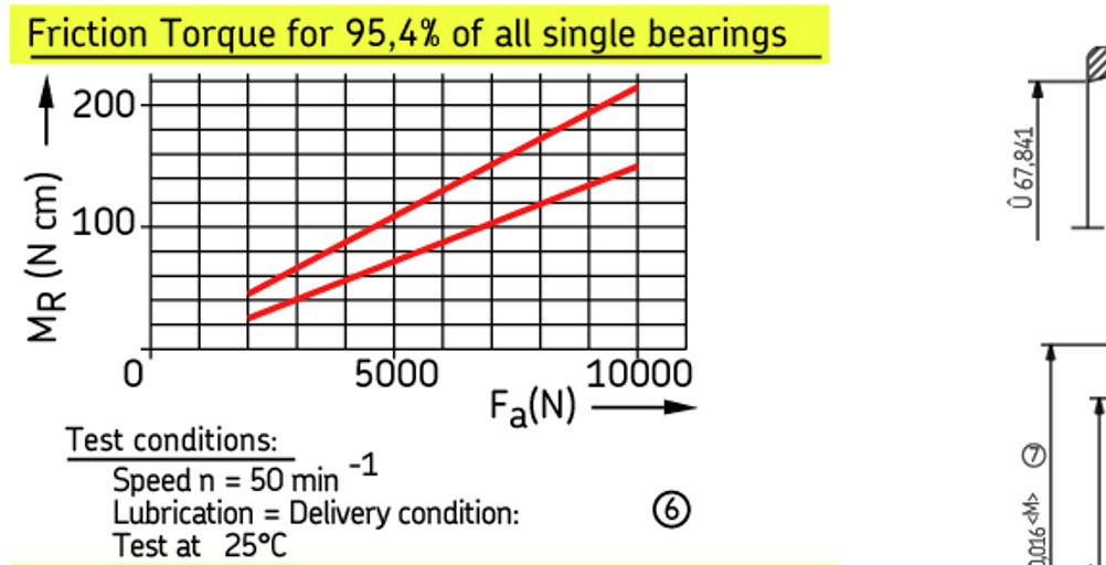

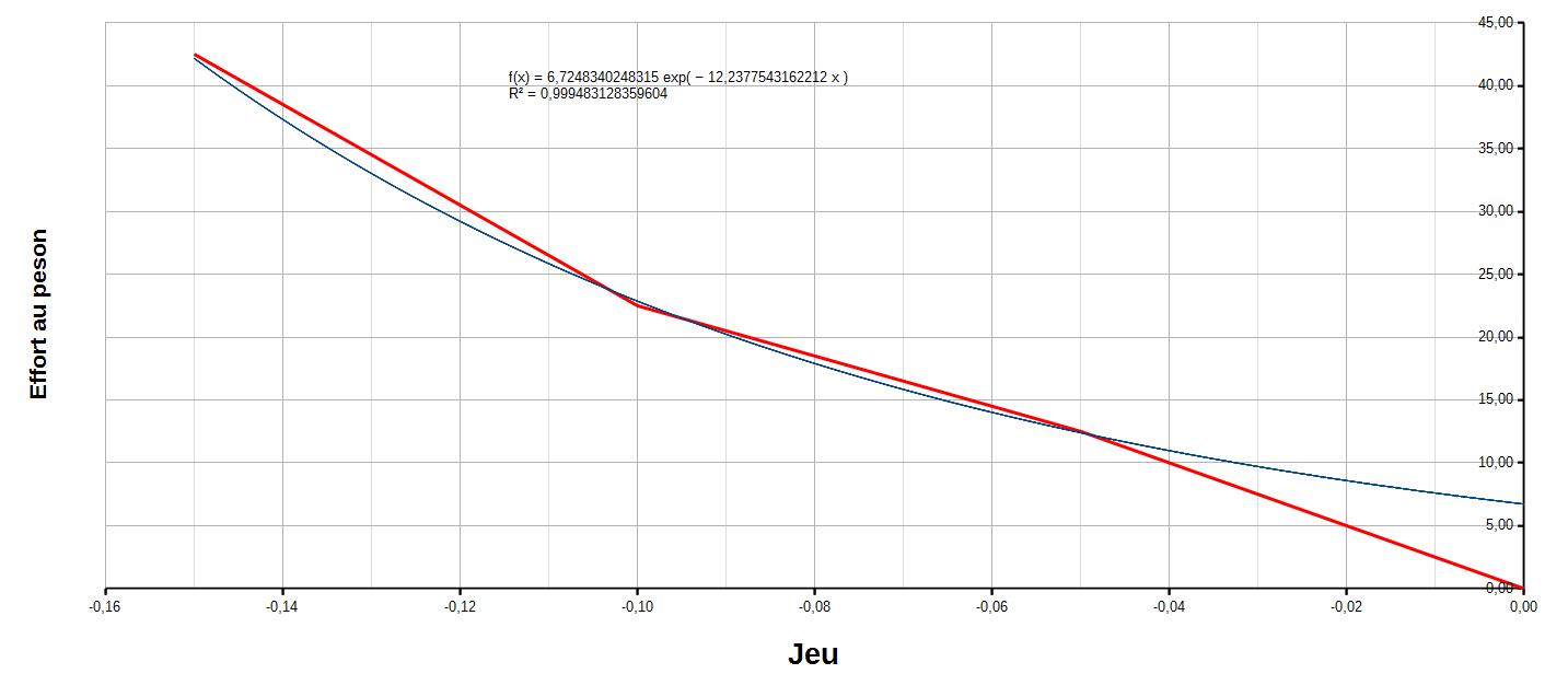

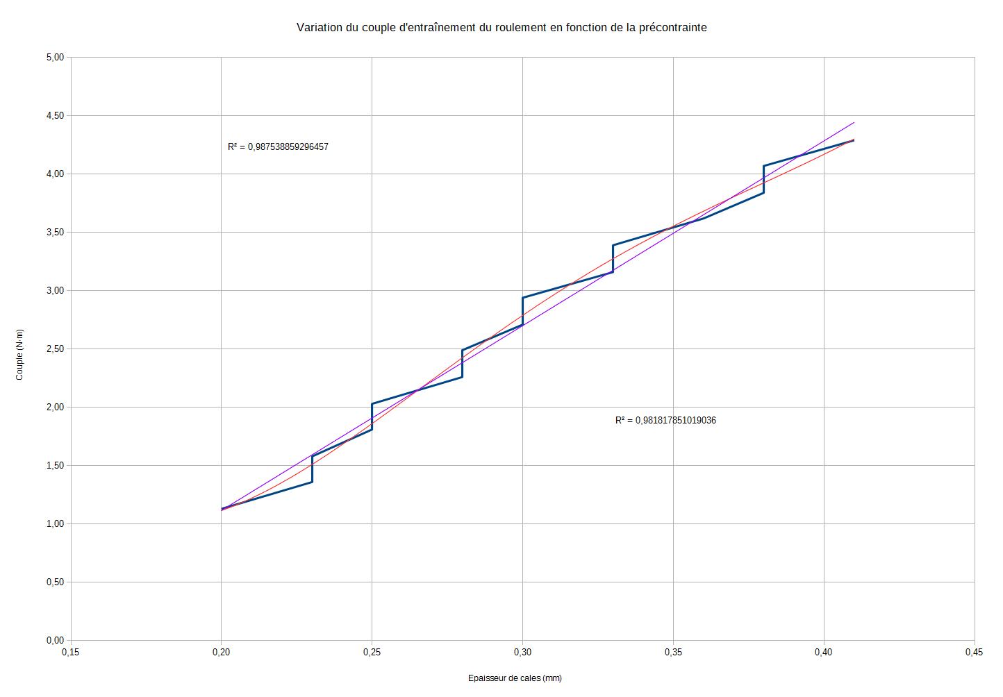

Par ailleurs, ce graphe, tiré de tes mesures sur l'arbre d'entrée, donne quelques pistes de réflexion :
En rouge, tes valeurs (moyennes), en bleu, la meilleure corrélation (0,9995 de coefficient de régression, c'est pas mal).
Que la réponse effort/jeu ne soit pas linéaire ne me choque pas car c'est ainsi que je me représente le fonctionnement d'un roulement. En effet, j'imagine qu'au delà d'un certain effort de précontrainte, c'est le roulement qui détermine l'allure de la courbe Effort/Jeu plutôt que la réponse élastique du carter et de l'arbre.
Pater, tu me corriges si je déconne.
Essaye de chiader les mesures entre 0 et -0.05 de jeu car on voit que la courbe décroche nettement par rapport à la régression, sachant que j'ai testé plusieurs courbes en virant les premières valeurs (les plus faibles) : la corrélation en change pas, signe que les faibles valeurs de jeu sont bien déconnantes.
Par contre, si on croise la réponse du roulement avec les valeurs de la 230-R, pour une précontrainte de -0.02 à -0.07 (au passage, jamais vu des fourchettes pareilles, une précontrainte correspond à une seule et unique valeur, point barre) on a un effort demandé au peson de 1,4 à 3,6 DaN.
Je trouve l'augmentation de précontrainte entre les deux montages assez délirante : ainsi, pour l'arbre d'entrée, on serait passé de 14/36 N au peson pour la R à 22,6/90 N au peson pour la T alors que la précontrainte des roulements de dif, qui se mangent les efforts après la grosse descente de mouvement au transfert en courtes (3,32/1) n'a quasiment pas changé (à supposer que ce soit les mêmes pièces, évidemment)?
Ça n'a pas de sens.
En supposant que les roulements actuels frottent moins que ceux qui existaient lors de la rédaction de la doc, on se dit qu'une précontrainte de -0.07 — après affinage de tes mesures dans cette gamme de jeux — pourrait conduire à un effort au peson de l'ordre de 15 à 20 N, ce qui confirmerait alors que les valeurs de la R étaient les bonnes.
Si tel est le cas, on ne serait pas si loin de ce que l'on cherche, finalement. A la condition, je me répète, que les carters et les roulements soient les mêmes.
Pater, si tu peux nous donner l'ordre de grandeur de la réduction des frottements internes (et surtout, l'évolution de ces frottements en fonction de l'usure) des roulements en deux décennies... Si on a le bol qu'elles aient été divisées à peu près par deux — ou qu'elles ne varient quasiment pas après réglage des roulements neufs, ce qui conduirait à adopter systématiquement les valeurs basses des anciennes fourchettes — ça commencerait vraiment à sentir bon.
[Edit le 01/08/2022 8H36 - Toujours pour Pater : avec, éventuellement, l'évolution de l'ordre de grandeur de la perte de matière par usure entre le grand Ø des rouleaux et le grand épaulement car, si elle peut atteindre plusieurs centièmes de mm, elle contribuerait alors directement à la perte de précontrainte par diminution de l'épaisseur du roulement.]
En clair, pour l'arbre d'entrée, on pourrait tabler sur -0.06 en jeu, soit 15 à 18 N au peson pour des roulements actuels, neufs et de qualité, et basta.
Je résume : de mon point de vue, pour des raisons physiques évidentes — cf. les planches mises en ligne supra — la seule valeur qui fait foi en matière de précontrainte, c'est le jeu : lui seul est relié de façon fiable et intangible à l'effort réel de précontrainte. Le reste (les couples à exercer au peson ou à la clef dynamométrique, surtout avec les évolutions technologiques des roulements, [Edit le 01/08/2022 8H36 l'appréciation de l'état d'usure des roulements) c'est un coup à foirer complètement le montage en balançant trop de précontrainte dans les paliers.

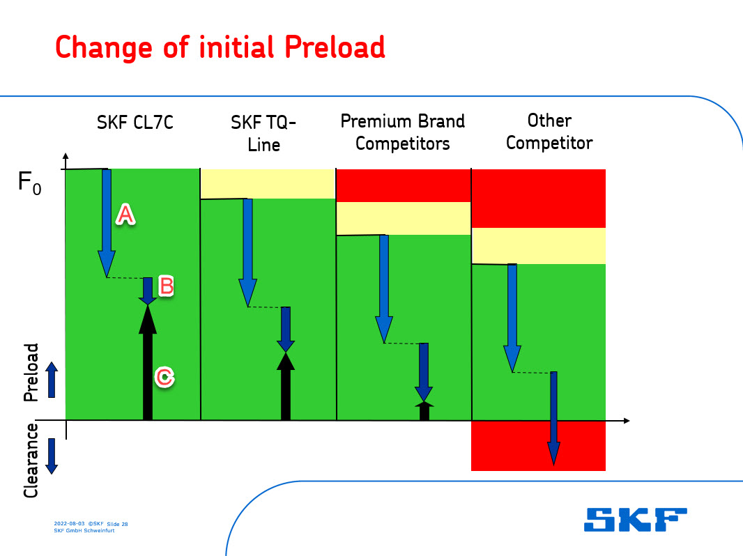

La courbe mise en ligne par le Pater à ce sujet me semble parfaitement claire quant au risque encouru en cas d'excès de précontrainte.
Pour aller au bout de mon idée, le fait que le constructeur ait commencé à mentionner ces fameux jeux dans sa doc a été pour lui — et ça se comprend — le seul et unique moyen de s'affranchir des évolutions technologiques apportées par les différents roulementiers (qui ne doivent pas tous en même temps atteindre les mêmes niveaux de performance, en prime). Par contre, c'est beaucoup plus taquin au réglage ; en d'autres termes, c'est sur les gestes techniques à mettre en œuvre pour respecter scrupuleusement ces jeux qu'il va falloir se concentrer au lieu de se prendre la tête à l'infini sur des corrélations jeux/efforts au peson plus ou moins datées qu'on ne pourra jamais démontrer ni vérifier de manière rigoureuse.

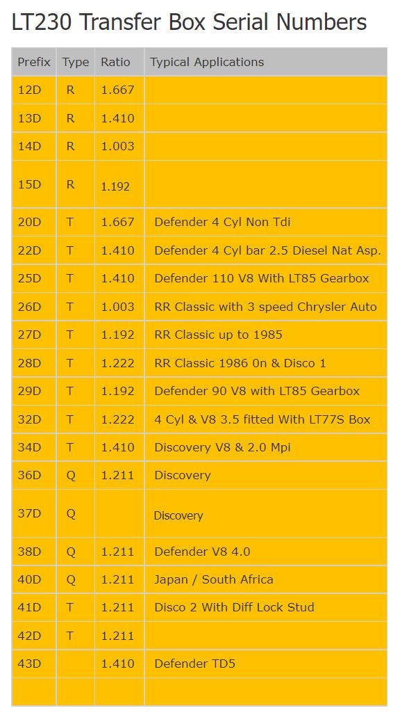

Par rapport aux valeurs de Laurent (Lbarbar), j'en suis à me questionner sur les valeurs de nos amis britons, car entre les lbs, in, ft, cm, mm, m, kg, N, daN ... je serais pas étonné qu'ils se soient planté (y a de nombreux précédents chez LR, non ??? !!!).
Sinon, je viens de trouver sur la toile que la version "Q" est une amélioration de la "T" avec une denture plus fine et un angle de taillage différent => "Q" apparemment pour "QUIET".
Me demande bien ce que signifie le "R" et le "T".
Semblerait aussi que les derniers modèles soit en version "SE" sans que je sache ce que cela signifie !
HELP !!!!

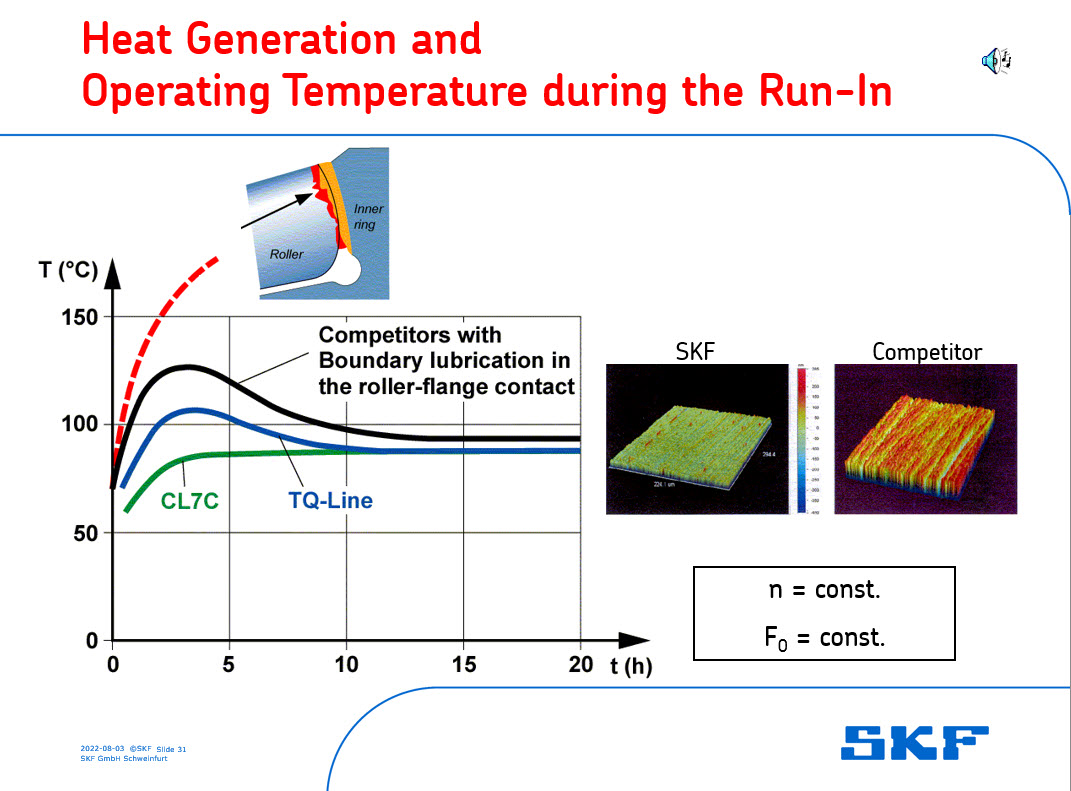

Normand 1400 a écrit : 02/08/2022 22:09 J'espère que le Pater va amener des biscuits ; on a eu une discussion sur la variation de précontrainte due aux roulements il y a environ dix ans mais, tellement persuadé que la réduction des frottements internes était due à un rodage et non à de l'usure, notamment de l'épaulement et des rouleaux, je n'ai pas pensé à lui demander si c'était juste, comme vision.
Une fois la précharge appliquée, celle-ci va diminuer par la suite.
1) La plus grosse diminution (Flèche "A"), pour les roulements "premium" est due à l’aplatissement/aplanissement des éléments dans le circuit de charge (éléments comme le logement, les cales, filets des écrous/vis etc... chargés).
2) Ensuite la diminution est plus ou moins forte. Moins avec des roulements "premium", plus forte avec des roulements bas de gamme. Voir la flèche "B"
La cause principale est le contact entre la grande face des rouleaux avec le grand épaulement où il y a principalement du glissement. Il faut réussir à concevoir un contact rouleau/épaulement qui favorise l'entée de lubrifiant et créer un état de surface aux petits oignons. C'est l'usure à cet endroit qui fait la grande différence entre du "Premium" et du bas de gamme.
La flèche noir "C" représente la précharge résiduelle après un certain temps de fonctionnement.
Selon la conception du contact rouleau/épaulement, il y aura plus ou moins de frottement, donc de création de chaleur qui influe sur la lubrification. C'est pour cela que la valeur Fo de précharge au montage n'est pas la même pour tous les roulements.
Le SKF CL7C est un roulement spécialement créé pour les pignons d'attaque de pont de véhicule routiers. L'épaulement subit un traitement supplémentaire par rapport aux roulements standards.
Note que la colonne 'Premium Brand Competitors" concerne des roulements standards de nos concurrents et que le diagramme date d'il y a 30 ans, quand on avait amélioré nos roulements standards (TQ-Line).
La colonne "Other competitors" reste vraie. Leur roulements sont incapables de supporter la précharge initiale maxi de nos roulements (trop de frottement => grippages), et ils peuvent perdre toute précharge par usure.
C'était la minute technique... et de pub :wink:

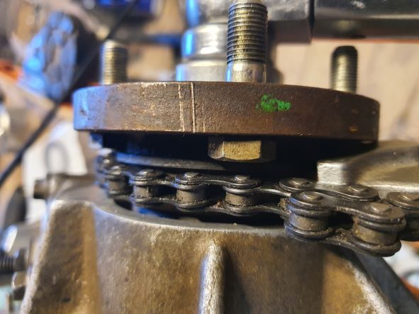

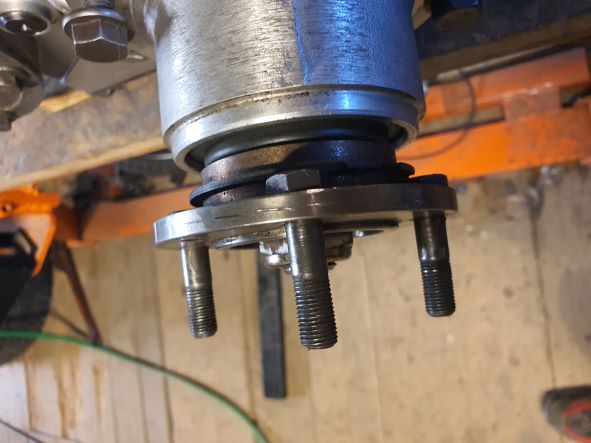

en parlant de précision, je me suis confectionné un outil pour améliorer la lecture du couple car mon peson trop sensible convient mal à la méthode de la ficelle avec les petits rayons utilisés: 2,5cm a faire dérouler sur 3,5 t/mn soit 4,2sec pour faire 1/4 de tour...
Il suffit de tirer sur le peson en formant une rotation guidée par la ficelle. Ca va nettement mieux pour effectuer une rotation douce et les variations de valeurs sont bien moins grandes.
Ne reste plus qu'a retrouver des températures de travail.
Actuellement j'ai 6 à 7 N pour le dif avec précharge "d'environ 0,10" soit 1,8 à 2,1N.m. à 32° toujours, mon nouveau rayon étant de 30cm.
Et 3,3 N pour le pignon d'entrée avec précharge "environ -0,10" soit 1N.m.
Pourquoi "environ 0,10"? parce que je me suis rendu compte qu'il est très difficile d'être sûr d'être au point zéro du calage voir impossible pour moi.
Supposons que je crois être au point zéro: qu'est ce qui me le garanti? ne suis-je pas à -0,01 ou +0,01? Vais-je sentir la différence, rien n'est moins sûr... Alors ce dont je suis sûr c'est d'être entre -0,05 et -0,010 car j'ai procédé ainsi:
Je suis parti d'une précharge calculée à 0,10 et trouvant cela serré, j'ai ensuite enlevé 0,05 l'effort a diminué puis j'ai encore enlevé 0,05 et là plus d'effort à la rotation et pas de jeu axial sensible mais étais-je vraiment au point zéro?...est-ce que l'on peut ressentir 1 centième de jeu sur deux roulements coniques lubrifiés?..
...Donc pour moi, incapable de me garantir ma mesure métrique, l'intérêt de peaufiner ma lecture au couple est primordial.
Normand 1400 a écrit : 04/08/2022 10:58 la fonction de transfert précontrainte/couple de frottement interne du roulement peut être considérée comme quasiment linéaire
Oui j'ai vu çà! cela sera surement utile pour la suite.
The Pater a écrit : 03/08/2022 10:07 Une fois la précharge appliquée, celle-ci va diminuer par la suite.
The pater pourrais tu déterminer où se situe les roulements timken dans ce tableau? Si tant est que ce soit possible...

Joli photo montrant une bonne astuce.
Mais mesurer un couple de frottement avec un joint en place..... té té té té......
Lbarbar a écrit : 04/08/2022 19:56 ...... parce que je me suis rendu compte qu'il est très difficile d'être sûr d'être au point zéro du calage voir impossible pour moi.
Le point zero, sans charge, est trop difficile à obtenir. Tu peux seulement l'estimer par déduction de mesures avec jeu négatif ou positif.
Mesurer oui, ressentir, c'est plus difficile, mais c'est possible. Note : mon comparateur est un comparateur au micron.
AMHA, vous vous faites des nœuds dans la tête.
Vous faites un montage à l'ancienne qui n'est pas très précise mais qui vaut ce qu'elle vaut, surement suffisante pour l'application si elle est bien faite.
Tu mesures une force au peson (de qualité bien sûr.... j'utilise des Pesola) avec la bonne méthode.
Si pas dans la fourchette de tolérance, tu changes d'épaisseur de cale.
C'est tout.
Et notez bien que que si vous prenez plusieurs roulements de même conception/fabrication, sous une charge donnée ils n'auront pas le même couple de frottement.
Example :
Vouloir avoir une relation précise entre précharge et couple de frottement est illusoire pour une application. Ce n'est pas reproductible si on change de roulement, même si c'est de même marque est de même fabrication.
Tout couple de frottement donne une plage de précharge
Tout précharge donne une plage de couple de frottement
C'est des concurrents "premium", pas du bas de gamme chinois.

De mon point de vue, il faut travailler à partir de la précontrainte, autrement dit partir des jeux négatifs à introduire dans le montage. Surtout que la valeur de 5 centièmes semble se stabiliser au fil du temps dans les différentes docs.
Je reviendrai plus tard sur cette histoire de perte de précontrainte due aux roulements ; pour l'heure, je constate simplement que la manière dont les choses sont présentées me semble manquer singulièrement de rigueur.
C'est comme si, en béton précontraint, on faisait l'impasse sur le fluage des bétons et la relaxation des câbles : ça a été le cas pour les premiers ouvrages car Freyssinet lui-même maîtrisait très mal ces questions. Cela s'est traduit par des désordres majeurs sur certains ouvrages imputables à une importante perte de précontrainte. En d'autres termes, dès qu'on calcule un montage précontraint, on prend nécessairement en compte les pertes ultérieures, tout simplement parce que c'est l'une des bases majeures du calcul.
Pour les roulements, c'est exactement la même chose. La question que je pose est donc très simple et on ne me fera jamais gober que les roulementiers ne savent pas y répondre : quelle est l'évolution, en fonction de l'intensité et de la nature des charges, de la perte de matière par usure dans un roulement à rouleaux coniques précontraint? J'aurais tendance à croire, au vu des schémas mis en ligne par Pater, que cette perte de matière est plus ou moins proportionnelle à la température.
Et si on regarde les courbes attachées au panel de roulements possibles, on s'aperçoit qu'elles sont très différentes, ce qui signifie des pertes de matière en rapport plus ou moins direct avec le temps de fonctionnement, ou encore qui tendent vers une asymptote en temps long, ou enfin pas de perte de matière du tout pour les roulements haut de gamme.
Donc je repose ma question : pour les roulements montés dans ce p. :sm4: de transfert, quelle est la perte de matière par usure, exprimée en centièmes de millimètres, à laquelle il faut s'attendre en fonction des différentes qualités de roulements employés?
Si tu as pris du Timken, il doit bien avoir une datsheet quelque part qui donne la valeur qu'on cherche... :mrgreen:
Formulé autrement, il faudra peut-être, avec un roulement de merde, prévoir 4 ou 5 centièmes de plus au montage alors qu'avec un roulement haut de gamme, il n'y aura rien à rajouter aux deux centièmes théoriques (chiffres pifo, évidemment).
Rien de bien sorcier me semble-t-il mais bon, apparemment on sent venir à grands pas le sacro-saint secret industriel... :mrgreen:
En ce qui concerne ton protocole de réglage, revenons un instant aux fondamentaux.
Le but de la manip est d'abord de mettre les roulements en place. Facile? Pas vraiment.

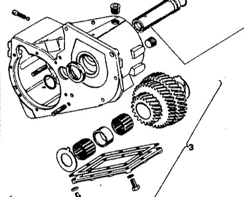

Le schéma suivant est extrait de la fameuse coupe mise en ligne par Pater et j'ai pris l'exemple de l'arbre d'entrée. N'ayant jamais eu à intervenir sur un transfert LT 230, il se peut que certains des points à suivre ne soient pas réalisables, mais ça ne change rien à la logique d'ensemble :
Pour s'assurer de la bonne mise en place des roulements, la seule solution est de réaliser un empilement de cales (qui trouveront place au point « cale de précontrainte » du schéma) tel que les plans de joint du carter (qui doivent en principe être rectifiés afin de garantir un parfait placement des pièces) et du couvercle ne se touchent pas lors d'un serrage léger. Ensuite, il faut serrer très progressivement les vis (vis de carter sur le schéma) à la main dans un premier temps, tout en faisant tourner l'arbre à la volée (le mieux est d'utiliser un vilebrequin) pour assurer la mise en place des roulements. Il faut répéter cette opération (serrage à la mano) jusqu'à ce que les vis ne se serrent plus.
Je passe sur l'importance de la qualité de la mesure de la hauteur de l'empilement de cales : c'est la base de l'utilisation d'un palmer.
La difficulté est ensuite de trouver quel est le couple à appliquer aux vis pour ne pas mettre le roulement en contrainte. Perso, pour les pignons d'attaque, je serre l'écrou à 8-10 N·m environ. Sur ce carter, tu dois avoir 6 ou 8 vis et, au feeling, je sentirais bien aux alentours de 1 à 2 N·m par vis. Après, il faut sentir comment le roulement se comporte, mais on doit pas être loin du compte.
Évidemment, exit la visseuse et autres instruments barbares de la même veine... :wink:
De nouveau, tu fais tourner les roulements à la volée jusqu'à ce que les vis ne se serrent plus sous ce très faible couple.
Ce faisant, tu as exercé une force légère, mais certaine, sur le roulement mais surtout, tu es absolument sûr que les roulements sont en place. Les puristes rétorqueront qu'on a peut-être précontraint le roulement. Pas sûr (de toutes façons, il y aurait moyen de déterminer quel effort on exerce sur le roulement via le serrage des vis à un couple déterminé, j'y reviendrais si ça t'intéresse) mais je préfère largement cela à un roulement que l'on croit avoir mis en place et qui, en fait, ne l'est pas ou, pire, est de travers, car là, on parle de plusieurs centièmes d'erreur.
L'étape suivant consiste à mesurer, avec un jeu de cales, le jeu entre les deux carters, ou plus exactement la distance qui les sépare. Et, bien sûr, à contrôler si ce jeu est bien de même valeur sur tout le périmètre de la portée de joint des carters.
Si ce n'est pas le cas, c'est un problème : soit un ou plusieurs filetages ne répondent pas correctement, soit le couvercle est tordu (plus rarement le carter). En d'autres termes, il y a un défaut de parallélisme des pièces et peut-être d'orthogonalité du roulement par rapport à l'arbre.
Quoi qu'il en soit, inutile de continuer sans avoir trouvé ce qui n'allait pas, ce qui peut prendre un moment.
En retirant de l'empilement de cales initial la valeur de ce jeu, tu pourras serrer le carter au couple sans mettre le roulement en contrainte. Si maintenant tu ajoutes à l'empilement résiduel la valeur de la précontrainte (mettons cinq centièmes) lors du serrage des vis à leur valeur de couple de serrage finale, tu vas précontraindre le roulement à la bonne valeur, autrement dit, tu auras obtenu l'effort axial conforme à l'effort de calcul.
Se pose à présent la question du joint entre carters car, évidemment, l'épaisseur de ce joint doit être prise en compte. Là encore, la seule manière de ne pas sodomiser les drosophiles, c'est d'adopter un joint torique qui trouve place dans une gorge usinée dans le carter. La base de ce montage est d’appairer les dimensions du joint et de la gorge pour que tout se place nickel au serrage. En d'autres termes, le joint n'a pas d'incidence sur le serrage (il n'a pas d'épaisseur) et est comprimé dans sa gorge de telle sorte que l'étanchéité sera parfaite, même à chaud. Formulé encore autrement, les faces rectifiées des carters seront en contact franc.
Si c'est un joint papier, les ennuis commencent : quelle sera l'épaisseur nominale du joint et, surtout, de combien va-t-il fluer? Note que tu as exactement ce sketch au niveau des mains meneuses : à chaque fois que je les dépose, je suis mûr pour me refader le réglage du jeu axial des demis-arbres avant. Tout simplement parce que l'épaisseur des joints est différente à chaque fois! :mrgreen:
J'ai fait des essais de fluage de ce genre de joint : au bout d'une semaine sous charge, leur épaisseur peut avoir diminué d'un tiers! Elle est pas belle, la vie? :twisted:
Si c'est un joint à la pâte, c'est à peu près le même cirque surtout que là, le coup de patte du monteur représente 95% de l'incertitude.
Je te laisse répondre à cette question relative aux joints car, je me répète, je ne connais pas le détail des LT 230.
Une fois ces calculs d'épaisseur terminés, tu peux remonter avec les bonnes cales, toujours en douceur et en vérifiant que les pièces ne se coincent pas. Et là, tu auras la bonne précontrainte.
Cette procédure est également applicable à l'arbre de différentiel. Pour l'arbre intermédiaire, le cas de figure est un peu différent car il faut souvent se bricoler un trusquin géant avec un comparateur pour mesurer le jeu qu'on avait précédemment relevé avec le jeu de cales.

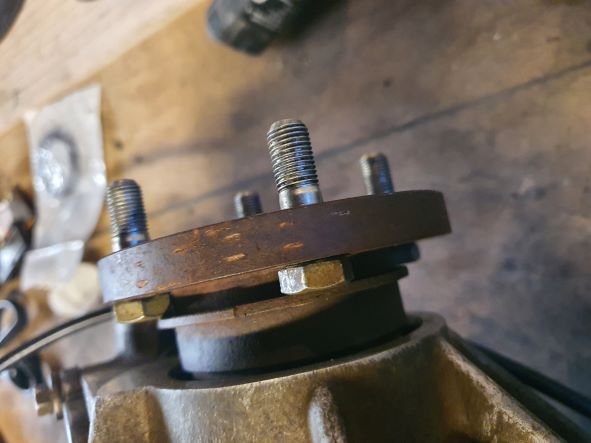

The Pater a écrit : 05/08/2022 10:12 Mais mesurer un couple de frottement avec un joint en place..... té té té té......
Oui, et c'est respecté car j'ai mis une bague à la place de la tulipe donc le joint ne porte pas. :wink:

j’ai re-mesuré sur le pignon d’entrée mes valeurs avec la méthode des cales intermédiaires entre le boitier et le carter en vissant au couple prescrit à la clé dyn. Et bien je n’ai pas réussi quelque chose de cohérent : Il y a toujours un décalage avec les cales posées directement accolées au roulement donc méthode d’approche uniquement avec une faible précision (environ 5 centièmes).
Bon, j’en étais resté à :
DIFF 6 à 7N au peson avec outil Lbarbar puis à force de faire et défaire du aux étourderies (ajouter une cale au lieu de la soustraire…) , et avec un peu plus de pression à la presse (1T5) pour m’assurer d’une bonne mise en place des éléments je suis tombé plutôt à 6N soit 1,8N.m.
PE 3,3N avant que je décide de rejoué avec mes cales entre plans. Après remontage et recalage avec un bon appui de la presse, mesure au peson avec avec l’outil Lbarbar je suis à plutôt entre 4 et 4,5 N soit 1,21 et 1,36 N.m
Je pense m’être perdu avec mes « jeux de cales » dans tous les sens du terme.

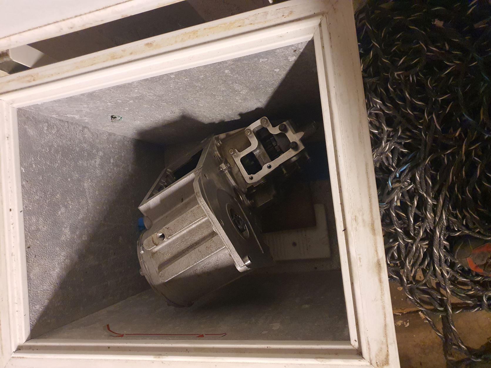

J’ai voulu prendre quelques mesures…Alors j’ai mis la BT au congélateur, pendant 4 jours, le temps d’une escapade.
Malheureusement le congélo ne fait assez de froid pour descendre très bas en température : Je n’ai pu obtenir que -2 degré environ.
Et pour augmenter ma plage de mesure et bien j’ai chauffé la BT au canon a air chaud : Ca dépote le bidule ! Une sorte de gros décapeur thermique quoi !
Ce que j’ai pu en tirer est loin d’être parfait et précis (comme d’habitude !) mais je trouve que cela montre quand même des petits trucs.

Chiche, je fais 100km et je redémonte !
Voilà, tout ça me convient pas trop mal ! Le diff est peut-être un peu trop chargé pour The Pater mais je ne me vois pas enlever une cale de 0,05 j’aurais trop à perdre.
Quant au PE+TI je trouve ça bien, avec un peu de bol, ça c’est bien goupillé.
Ça correspond aux valeurs des docs…

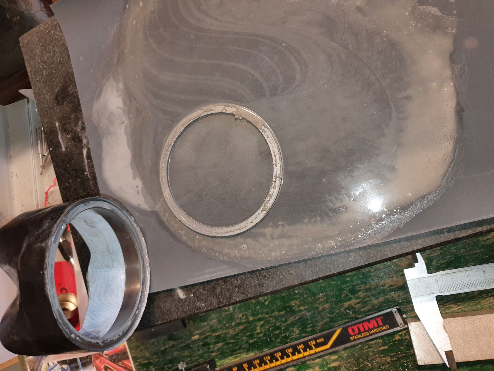

Et c’est en écrivant cette phrase que je m’aperçois que le diff est trop serré !
Où avais-je la tête ? J’ai trop focalisé sur mes expériences de températures, de calages, de verif sur le PETI, bref encore une boulette !
il faut 1,69 N.m maxi. Oh mais non! Bon ben, pas le choix, on redémonte…Remarquez, si un jour je dois refaire une, je la ferai les yeux fermés ! :D
Alors j’ai bien tenté de déduire une cale de 0,05 mais ça fait trop. Donc j’ai poncé avec comme guide l'ancienne bague et du scotch la plus grosse de mes cales déjà utilisées de 3 centièmes environ. Soit environ un millier de 8 dessinés sur des feuilles de ponce allant de 240 à 1200 posées sur un marbre jusqu'à tombé à une valeur décente : 4,5 à 5N au peson avec l’outil Lbarbar soit 1,36 à 1,51 N.m C'est tout de même plus raisonnable :D
Temps perdu 3 heures.

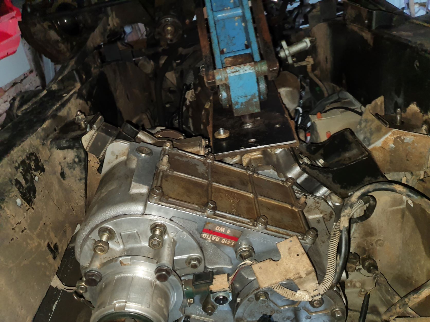

Bien, j’ai réussi à tout refermer. Le point mort, petite et grande gamme fonctionnent. Le blocage également.
Pas de difficultés particulières si ce n’est que le manuel fait poser le boitier avant, puis poser son système de crabot ensuite, or sur ma boite il y a un bouchon scellé dans le carter empêchant le montage du coulisseau, donc il faut monter le mécanisme de sélection AVANT la pose du boitier. J’en suis plus à ça près !
Pour serrer les tulipes, Une clé à filtre à huile à chaine petit prix munie d’une rallonge a fait l’affaire.
Ca a marqué un peu les circonférences mais sans gravité.Une dernière mesure pour voir l’influence des joints neufs avec les tulipes de montées : 1,81 N.m au lieu de 1,36 N.m sans. Comme quoi, c’est important de ne pas les faire travailler lors des mesures !
J’avais quand même démonté le carter de 5ème pour contrôler le roulement de cette dernière. Au point ou j’en étais j’aurais peut-être du le changer mais je l’ai trouvé correcte, je l’ai laissé tel quel. Le bruit de ron-ron ne venant pas de là c’est sûr. J’ai changé la bague et le joint spi.

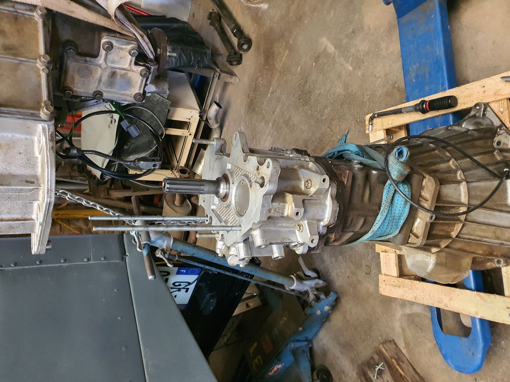

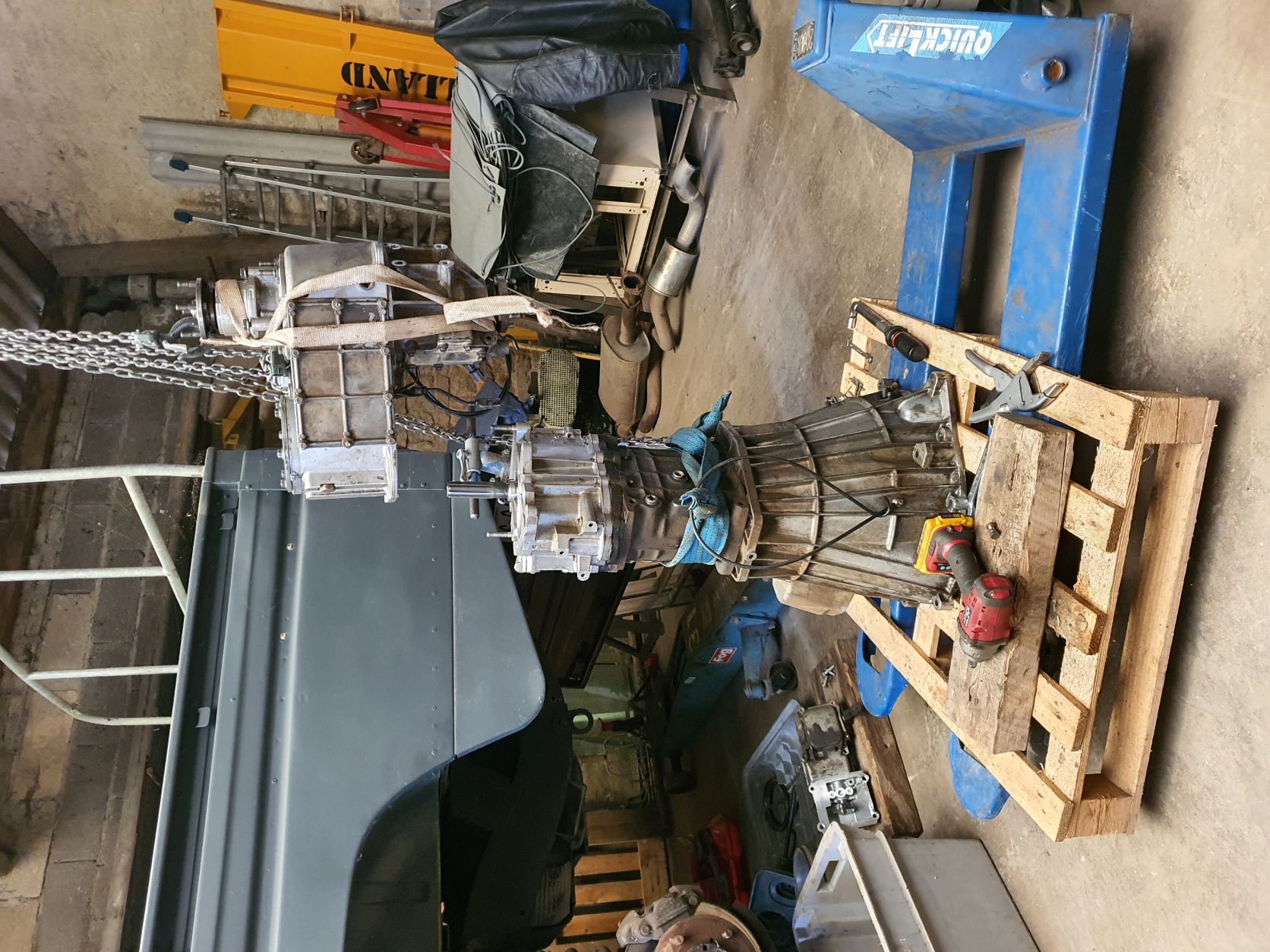

Pour l’assemblage BT/BV j’ai utilisé des guides pour éviter de fracassé le joint spi coté BT. le sanglage est fait pour tenir la BT suspendue par un palan le plus horizontalement possible et la boite sur le tire-palette facilite grandement le centrage.

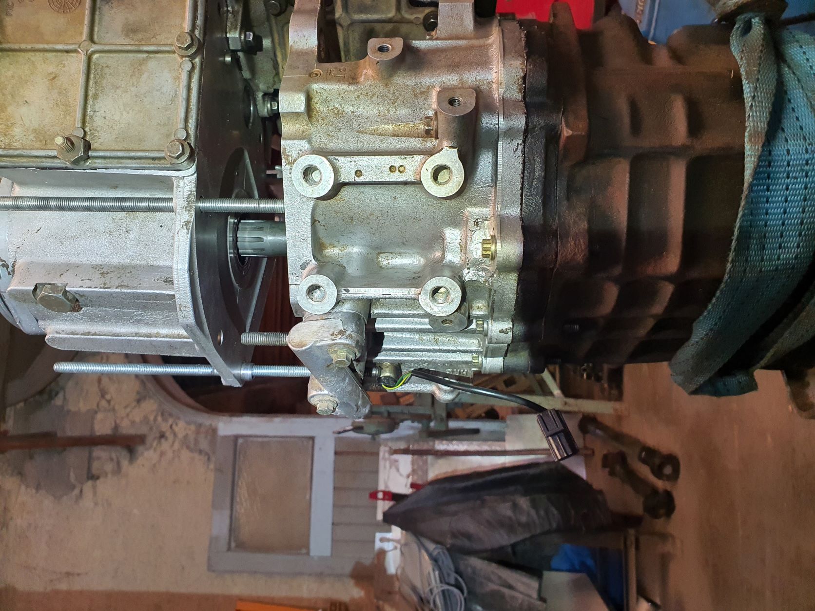

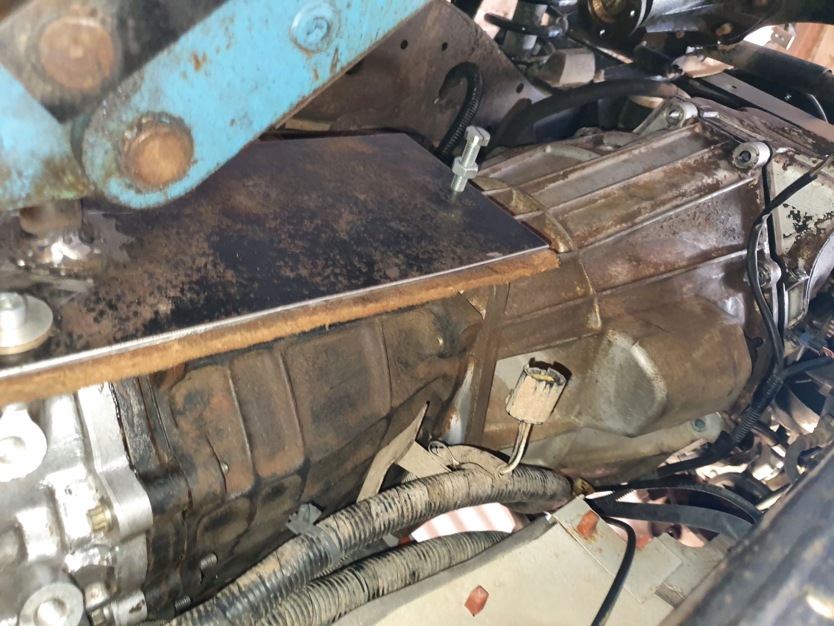

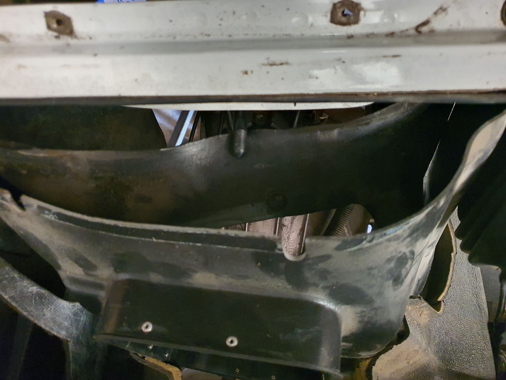

Lors de la dépose de l’ensemble BVBT du véhicule je n’ai pas démonté le tunnel en plastique et son épais joint mousse entourant les commandes BV et BT. J’ai donc démonté le bloc commande avec ses biellette avant de désaccoupler BVBT du moteur.
Au remontage j’ai préféré remonter le bloc commande avant l’accouplement car je me suis dit que j’allais galérer à remonter le jeu de biellette une fois tout monté. Après avoir bien fait attention au passage des gaines électriques, j’ai présenté BVBT en approche.
J’ai donc déposé le tunnel pour libérer de l’espace pour que la tige de commande de la BT puisse passer au travers du tunnel. Mais cela n’a pas suffit, il faut également basculer BVBT de quelques degrés en arrière pour que ça passe.
J’ai dû donné du mou à mes attaches de support BV/cric.

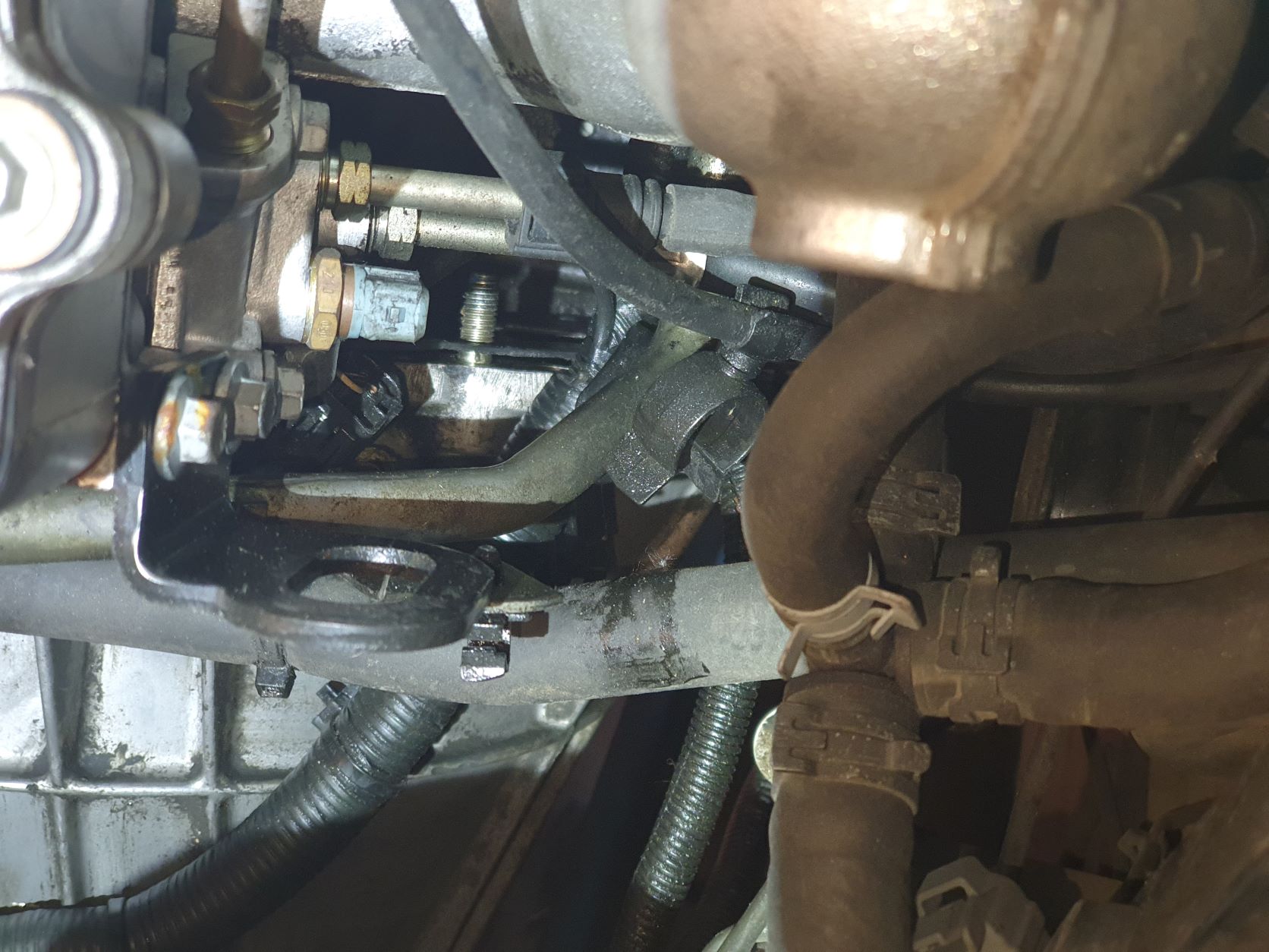

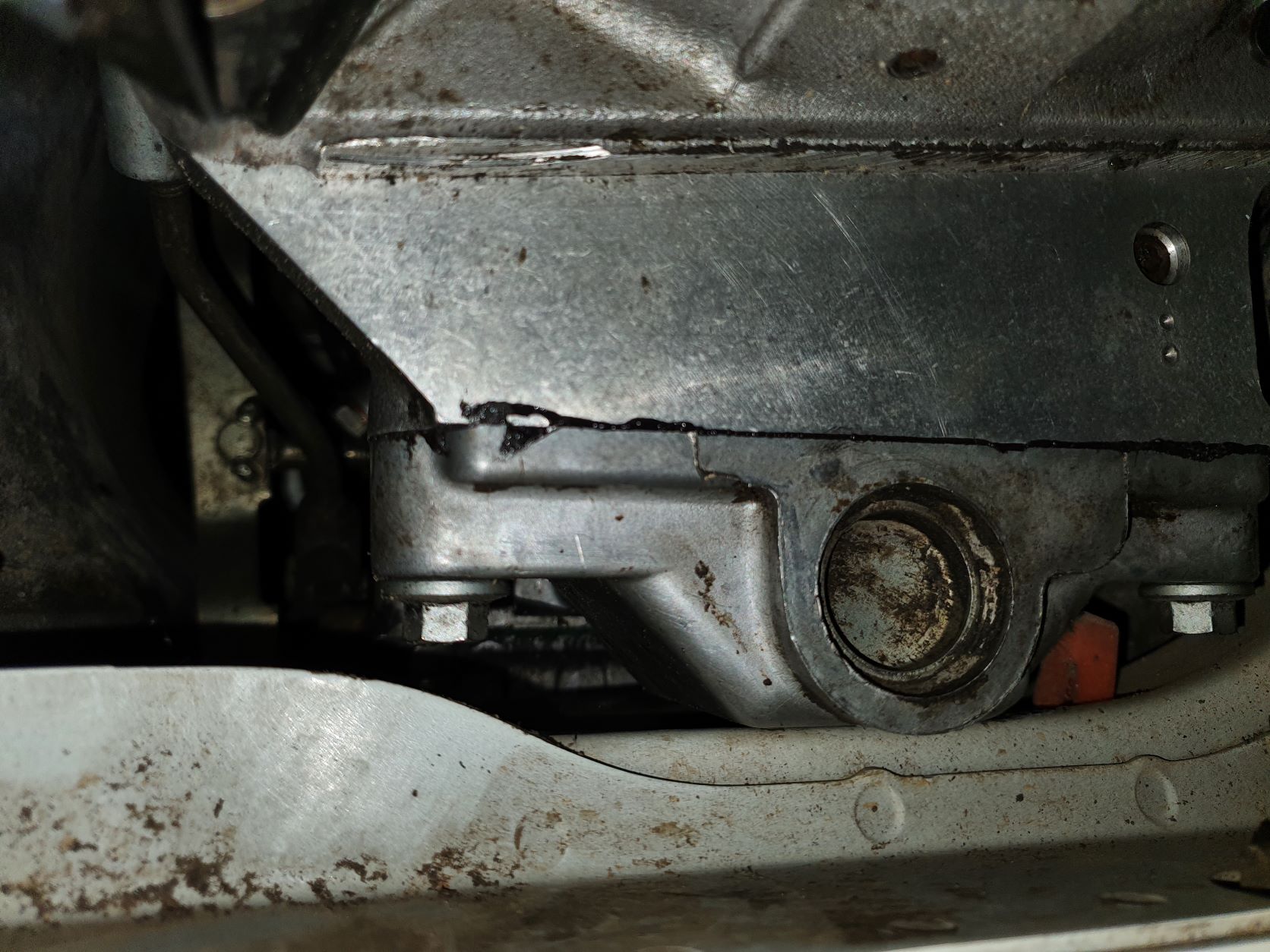

Mon système de retenue du moteur que j’avais bidouillé ne serre à rien. Je me suis inquiété inutilement. De plus il faut aussi jouer de la souplesse des silentblocs moteur afin d’aligné axe de BV/cloche embrayage et orifice cannelé du disque d’embrayage pour parvenir à l’assemblage BVBT au moteur. Formulé autrement (n’est-ce pas Normand 1400 ?), j’ai appuyé sur la culasse coté tablier tout en soulevant la cloche pour réaliser le début de l’emmanchement. Puis en jouant avec le cric, le moteur, par petites touches, l’ensemble s’est bien rapproché.
Enfin le goujon de la cloche d’embrayage qui tient le démarreur doit être aussi centré par rapport à la tôle de séparation restée en place sur le bloc moteur puis engagé.

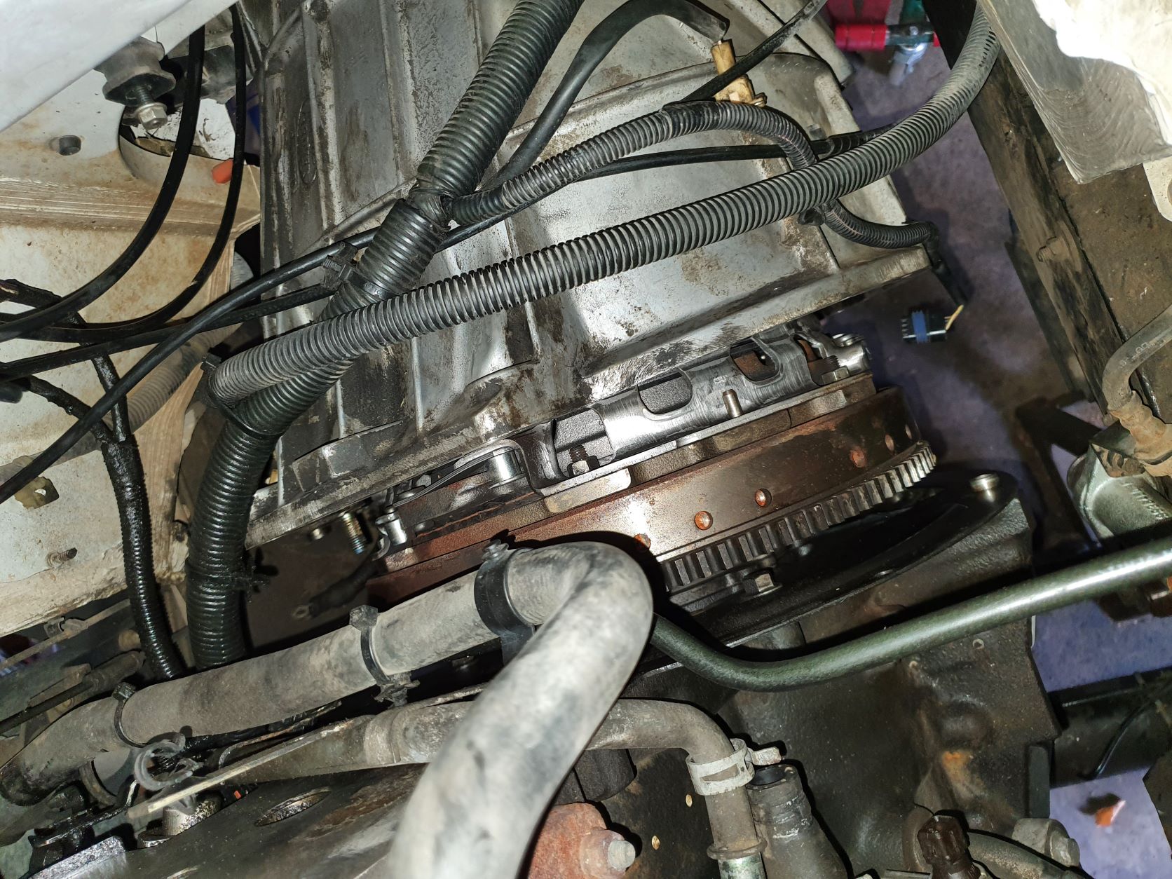

Et là l’assemblage final s’est fait sur une petite traction au cric sans effort. Tadam ! C’est collé !
Après avoir posé et serré les vis de la cloche d’embrayage sur le moteur, remonter le démarreur, il faut monter les silentblocs situés sur la BT. Pour ce faire il faut soulever l’ensemble moteur/boite en pivot sur les silentblocs moteurs afin de libérer de l’espace entre attaches châssis et attaches BT. Mais le déplacement en hauteur est limité par le bloc de commande BV/BT qui touche la carrosserie vers le tunnel.
