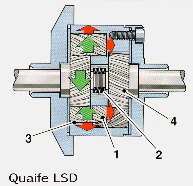

Je te partage un nouveau croquis trouvé (à l'instant) sur la toile qui sera peut-être plus parlant et qui confirme qu'il s'agit bien de rondelles ressort entre les 2 planétaires ;-)
Et voici le texte (traduit de l'anglais) qui l'accompagne :
Cette conception utilise des jeux de pignons hélicoïdaux flottants (1) qui s'engrènent pour fournir une action de différentiel à vitesse normale (flèches vertes). Des rondelles élastiques (2) préchargent les ensembles d'engrenages. Lorsqu'une différence de traction se produit, un couple est généré par les poussées axiales et radiales (flèches rouges) des pignons dans leurs poches (3). La force de friction résultante transmet l'entraînement au planétaire (4), et ainsi à la roue appropriée. L'action est progressive, ne se bloque jamais, et nécessite que les deux roues soient en contact avec le sol pour fonctionner. Le pourcentage de biais de couple est augmenté/diminué en variant les angles d'hélice et de pression des dents de l'engrenage.
La suite du texte est instructive :
Avantages :
- fonctionnement "doux"
- réputé résistant à l'usure
Inconvénients :
- réglage limité des performances
- friction causée par le frottement des engrenages sur le boîtier
- ne fonctionne pas si une roue n'est pas en contact avec le sol
Tu noteras que c'est assez surprenant de mettre en avant comme avantage "la résistance à l'usure" quand juste après il est écrit dans les inconvénients "friction causée par le frottement ..." !!!
J'en reviens donc à ce qui a je crois déjà été dit : choisir un diff central 4 sat origine LR ou un ATB aschroft ... et bien c'est sans doute à chacun de se faire son avis selon son besoin, son usage et son porte-monnaie.
Sachant que l'atb aschroft est la solution économique vis à vis du diff LR genuine !

Dans tes planches précédentes, l'empilement de Belleville laissait croire qu'elles avaient pour mission d'écarter les demi-arbres cannelés entraînant les ponts : en effet, d'après le crevé, les Belleville portent sur une partie cannelée (les demi-arbres?) pas sur les planétaires.
Et dans ta nouvelle planche, les coupes du boîtier de différentiel laissent toujours supposer qu'un serrage sur cales d'épaisseurs judicieusement comprimées permet bien d'imposer une friction aux faces d'appui des satellites et des planétaires.
Ou alors, je ne sais plus lire un plan... :sm11:

PAULIN a écrit : 08/07/2022 12:43
Autrement dit, le biais du couple encaissable par ce différentiel m'apparaît incompatible avec un usage en franchissement sérieux, ce qui signifie blocage systématique quand les choses se compliquent. Par contre, sur piste — à la condition d'avoir un moteur préparé si on veut générer des différences d'adhérence un tant soit peu consistantes entre les essieux — ça peut aider, bien que, vu le poids d'un Land et la faible raideur transversale de sa suspension... :sm5:
Faudrait quand même pas que la conclusion de l'affaire soit celle-ci :
PAULIN a écrit : 08/07/2022 12:43 Sachant que l'atb aschroft est la solution économique vis à vis du diff LR genuine !
:wink:
Messages : 14003
Re: Surprises! à votre avis?
Normand 1400 a écrit : 08/07/2022 14:52
PAULIN a écrit : 08/07/2022 12:43 - réglage limité des performances
Ces diff a glissement limités, comme le Torsen, sont très bien tant que le pneu "ripant" sur le sol garde un peu d'adhérence. Le "biais" du couple est quasi instantané, réduisant le couple sur la roue à adhérence précaire, sans réduire le couple sur la roue ayant l'adhérence.
C'est un bon choix sur une voiture de sport, ou sur un véhicule qui ne lève jamais une roue.
Si le Def est utilisé uniquement pour aller cher et transporter du bois dans des chemins carrossables ou du plat avec adhérence précaire. Le choix n'est pas idiot.
Par les croisement de pont, s'il y a, il suffit de freiner légèrement tout en accélérant.
Par contre, je ne pense pas que cela convienne à un véhicule TT de loisir.

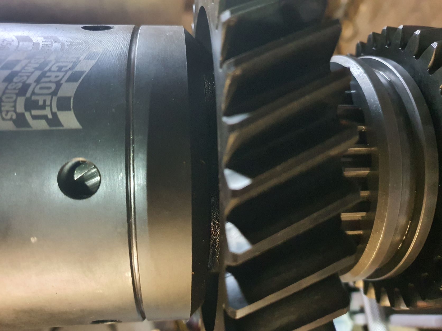

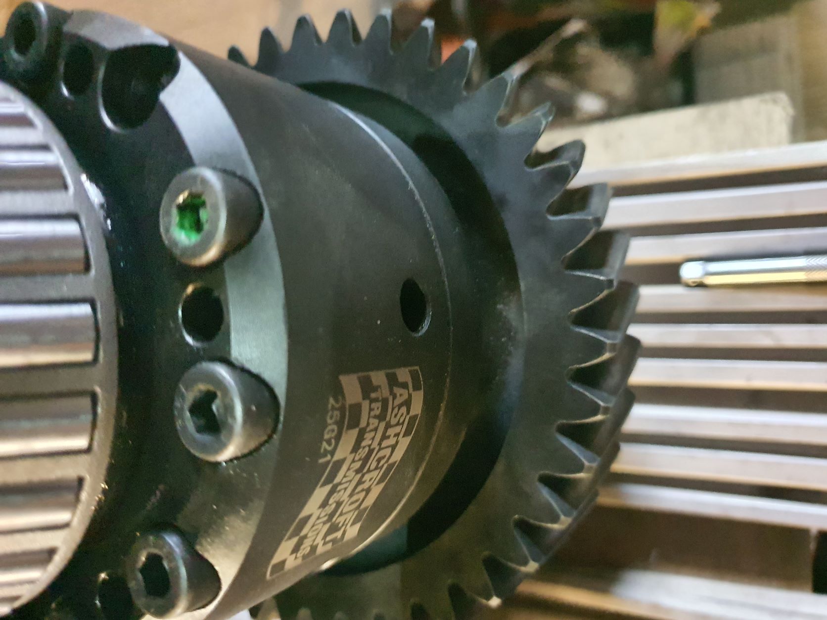

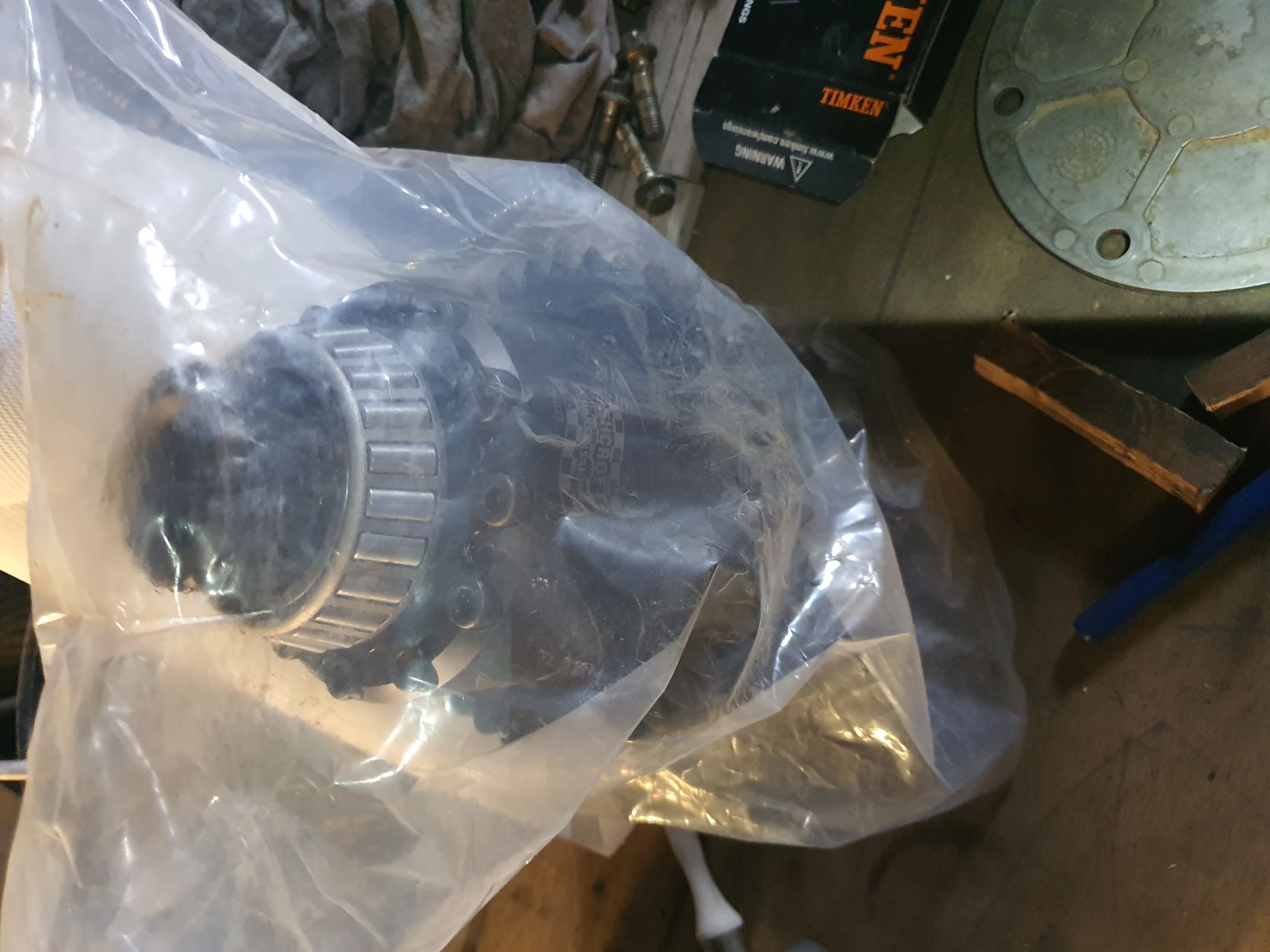

Normand 1400 a écrit : 08/07/2022 11:04 Mais sinon, tu as raison, c'est dommage qu'aucun des possesseurs d'Aschroft ne fournisse de biscuits pour alimenter la réflexion. Car depuis le temps que les gens s'interrogent sur les différentiels, c'est le moment où jamais!!
Désole Normand 1400 mais j'ai équipé le diff et il attend sagement sa mise en place:
J'ai pas trop envie de l'ouvrir en 2, je risque d'endommager un roulement sur une maladresse. :?
On peut deviner l'angle de l'hélice. On voit aussi les orifices de lubrification.
Et pour remédier au décrochage du au délestage de la roue, qui visiblement arrive aussi chez les sportives en courbe, Wavetrac a mis au point un dispositif de rattrapage que voici:
http://www.wavetrac.net/technical.htm
Peut-être arriverons-nous (surtout vous! :D arrff!) un jour à inventer un différentiel parfait!
Lbarbar
Messages : 138
Message non lu par Lbarbar »

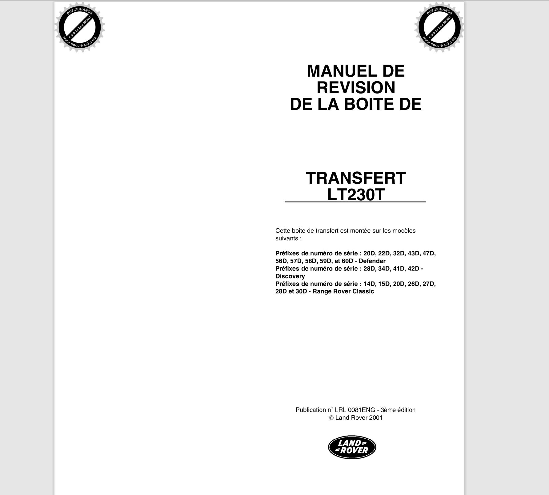

The Pater a écrit : 10/07/2022 21:40 As tu les manuels d'ateliers ?
Ma boite est une 43D. Je n'ai pas de quoi appliquer la méthode de ce manuel.

Comme je l'ai mentionné, je ne vais pas démonter le diff car les vis qui le ferment étant proches des rouleaux il y a risque d'endommagement par maladresse voire par pollution et enfin je ne sais pas si les couples de serrage sont standards ou pas.
Par ailleurs j'ai compris que ce diff apporte globalement une meilleure traction qu'un diff ouvert même si ça "gratte un peu" dans les courbes serrées avec le même problème de décrochage à peine compensé par les rondelles belleville qui "trompent" le diff comme quand tu mets 2 à 3 crans de frein à main sur une volvo propulsion pour te tirer d'un mauvais pas.
La théorie est nécessaire à comprendre le fonctionnement mais au final c'est la pratique qui permet de juger de l'efficacité.
J'ai eu précédemment un TD5 9 places qui m'aidera à comparer. Avec les commentaires positifs d'Escanogat je ne suis pas inquiet.
Enfin pour moi, ce n'est pas le prix le critère premier (sur 3000€ de réparation le cout raisonnable est juste une bonne nouvelle), c'est la fiabilité.
Et j'ai la conviction que ce diff ATB est plus solide de par sa conception qu'un diff ouvert.

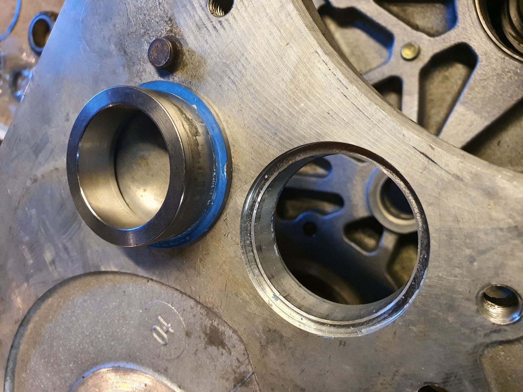

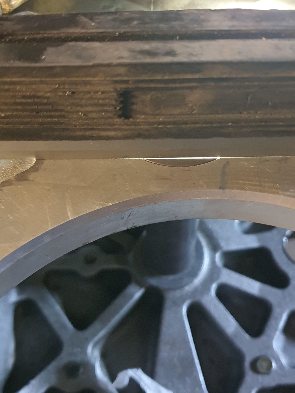

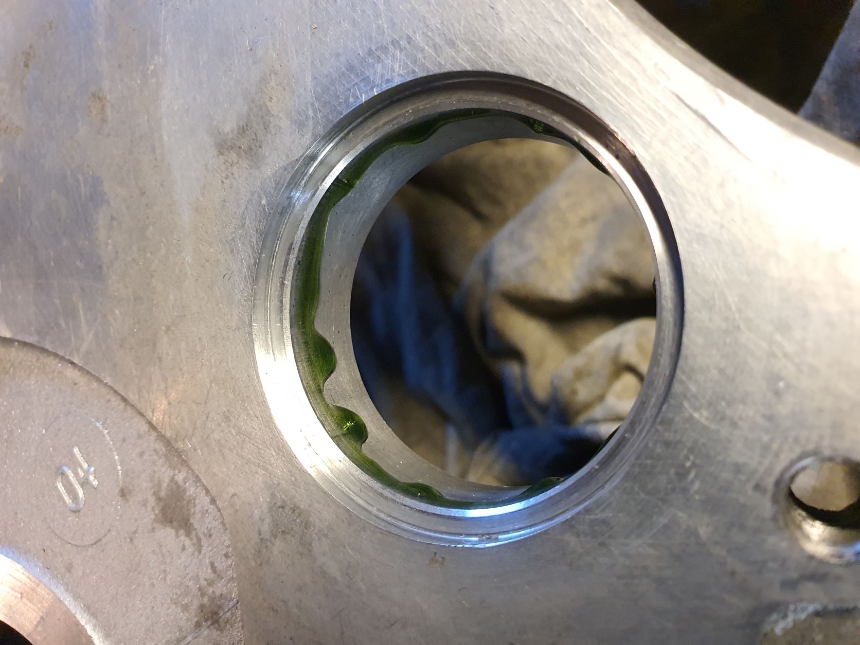

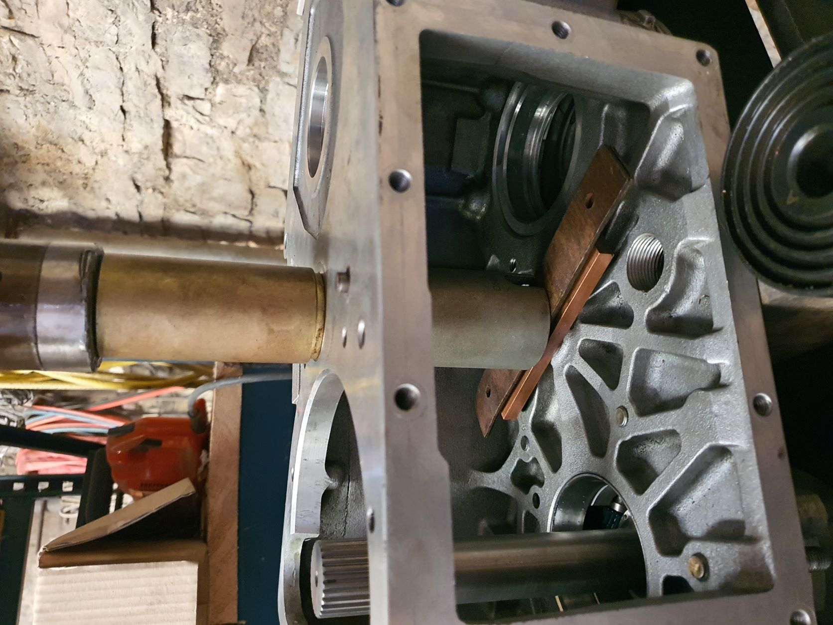

Pour la clé dynamo, j'ai une Facom qui va de 40N.m à 200N.m il me semble. Elle n'est pas à lecture directe. Selon les mesures que tu souhaites je peux faire une recherche par approche. Se sera bien volontiers!

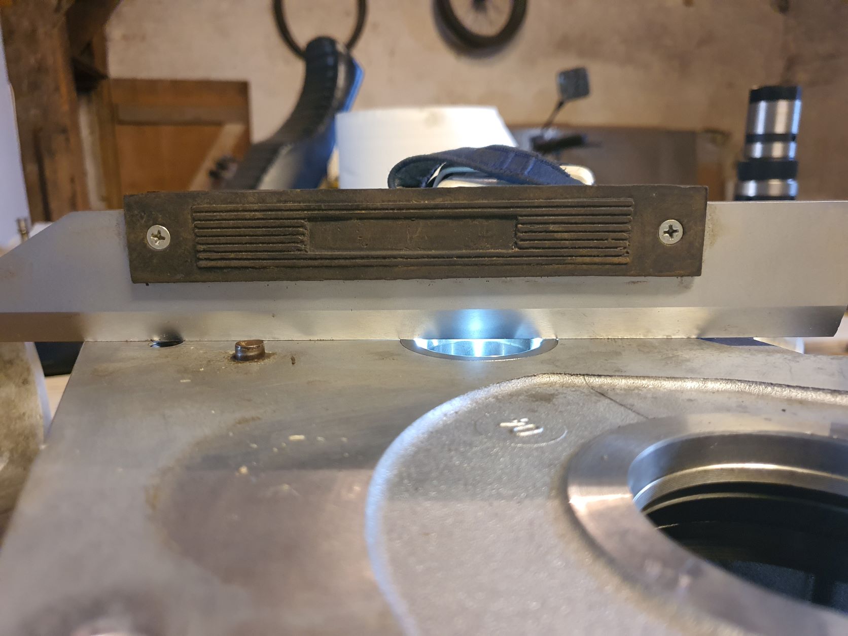

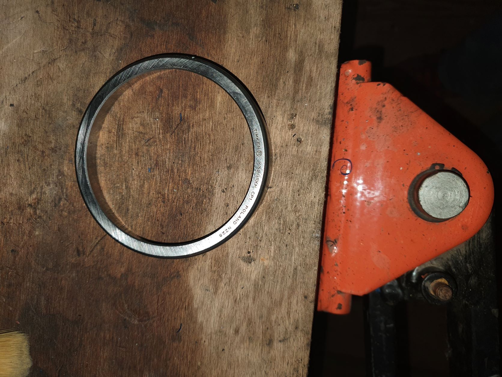

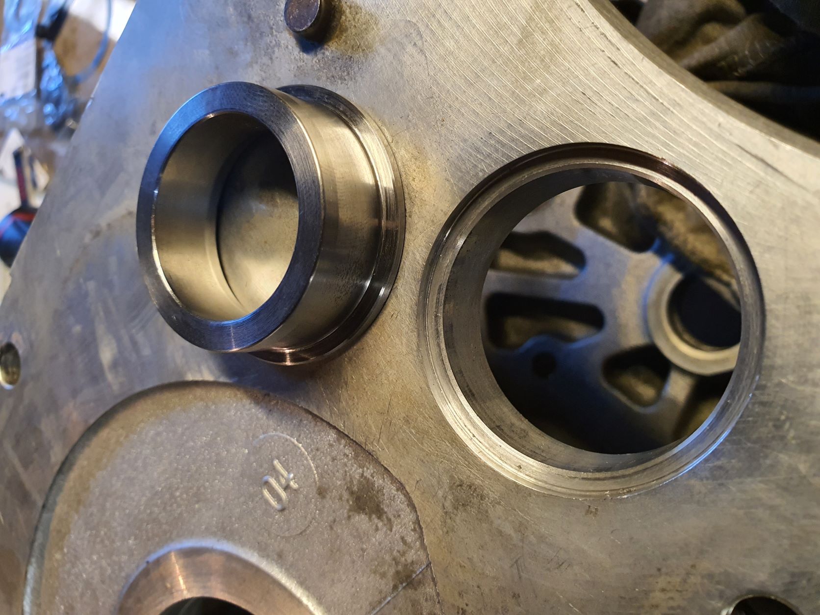

Pour le carter, il est usiné! l'usineur s'est référencé pour le centrage sur la partie qui fait contacte avec le joint torique de l'arbre. Centrage au lazer!
Je l'ai repris avec la bague à emmancher.
Alors j'ai décidé d'encoller la bague au frein filet moyen bleu.
Puis je l'ai emmanchée au maillet comme me l'a préconiser l'usineur.
ERREUR! la colle s'est logée sous l'épaulement de la bague. Après séchage, la bague déborde légèrement du plan de joint.
regle bague carter
regle bague carter
cette photo à été prise avant séchage et la colle va "gonfler" sur 24H.
Heureusement, le démontage est facile
colle bleue
colle bleue
Après un peu de netoyage
bague propre
bague propre
Réencollage sur le carter cette fois-ci! Avec du scelle-bloc
encollage carter
encollage carter
Pour l'emmancher à nouveau c'est plus difficile au maillet (peut-être des résidus de colle incrustés dans l'alu),alors j'ai utilisé la presse (à faible effort) en prenant garde de soulager le carter par des cales.
presse
presse
Au final c'est mieux

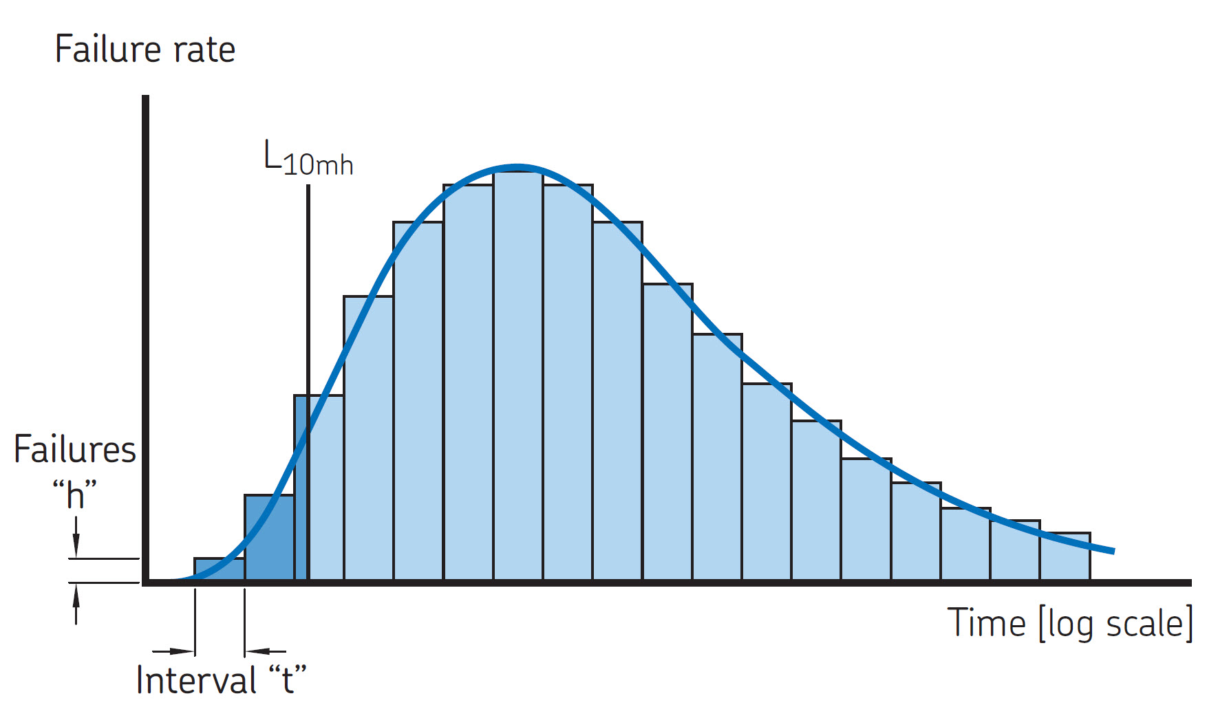

Il est impossible de déterminer une durée de service. La durée de service, par définition (norme ISO), c'est la durée de vie réelle d'un composant. Or la durée réelle est influencée par de nombreux paramètre hors du contrôle du fabricant. Comme par exemple le conditions de fonctionnement réelles, le mauvais stockage, la maintenance etc......
On parle toujours de durée de vie requise (par exemple : 300 000 km pour un roulement de roue) et on dimensionne le composant (le roulement) pour avoir une durée nominale calculée selon une certaine méthode pour être supérieure (ou proche) des 300 000 km.
En d'autres termes, si un véhicule a été dimensionné pour 250 000 km, la probabilité pour qu'il ne dépasse pas 300 000 km est certainement très élevée.
La durée nominale calculée est une durée statistique. Pour les roulements cela correspond à 10% des roulement ayant atteint leur durée (quand il y a les premiers signes de fatigue)
Le diagramme ci-dessous montre que si un roulement est dimensionné pour 250 000 km (L10mh.... h c'est pour heure, mais bon....), alors dans les conditions de fonctionnement du cahier des charges, la majorité des roulements dépassent très très largement les 300 000 km.
Bon, c'est la théorie, car la durée de la graisse dans le roulement peut être le facteur limitatif, si le regraissage n'est pas prévu.

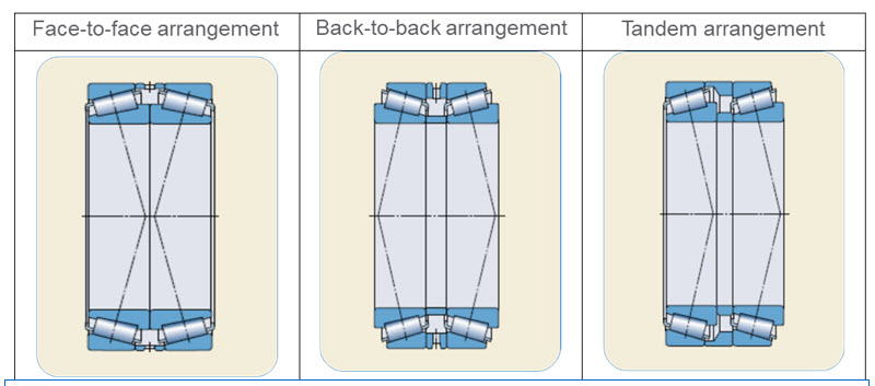

La précharge des roulements dépend du déplacement axial des bagues intérieures et extérieures l'une par rapport à l'autre.
Si la carter en alu est à la même température que l'arbre et les roulements, et que cette température augmente, à cause des dilatation thermiques différentes entre alu et arbre :
1) la précharge augmentera si les roulements à rouleaux coniques sont montés en O (back to back)
2) la précharge diminuera si les roulements sont montés en X (face to face)
Ce qu'il faut prendre en considération c'est que la température des roulements et le l'arbre sera en fonctionnement, plus élevée que le carter.
Or dans la LT230, les roulements supportant le diff, sont en X (back to back)
Le carter a certes un coef de dilatation plus élevé, mais il est à une température plus basse...... l'un compense plus ou moins l'autre.

Pater, une question à propos de ton graphe sur la relation entre la durée de vie et les jeux aux roulements (un jeu négatif étant une précontrainte dans ton univers) : au vu des infos figurant sur la planche, j'en déduis que les jeux en question sont valables quelles que soient les dimensions des roulements.
Si oui, cela voudrait dire que le paramètre clef, c'est la déformation élastique imposée au roulement et non l'effort de précontrainte.
Perso, je m'attendais à des jeux différents pour chaque architecture/dimension de roulement, car j'imagine que le lien entre contraintes, déformations et caractéristiques dimensionnelles des roulements n'est pas linéaire.

Normand 1400 a écrit : 21/07/2022 23:09 Pater, une question à propos de ton graphe sur la relation entre la durée de vie et les jeux aux roulements (un jeu négatif étant une précontrainte dans ton univers) : au vu des infos figurant sur la planche, j'en déduis que les jeux en question sont valables quelles que soient les dimensions des roulements.
Le diagramme donne des tendances, mais ne représente pas tous les montages et toutes les conditions de fonctionnement.
Chaque application a un diagramme différent, donc avec des valeurs en abscisse et ordonné différents. Mais de loin ils se ressemblent plus ou moins.
Dans certains cas, pour les butées par exemple, ce diagramme n'est pas valide.
Une butée avec une charge axiale pure ne fonctionne jamais avec du jeu...... sinon elle n'est pas chargée, a une durée calculée infinie et risque de se détruire rapidement par grippage.
