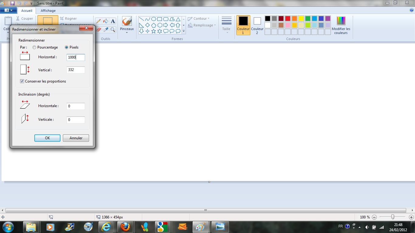

RR VM 1992 a écrit :tu peux m’expliquer comment tu as fais nanard??
exactement comme sur l'ordi :| attention taille maxi de l'image 1MO

nanard833 a écrit :tu peux m’expliquer comment tu as fais nanard??
exactement comme sur l'ordi :| attention taille maxi de l'image 1MO redimensionner photo paint.jpg
A+[/quote]
Voilà pour exemple ton image réduite à moins de 100 Ko :

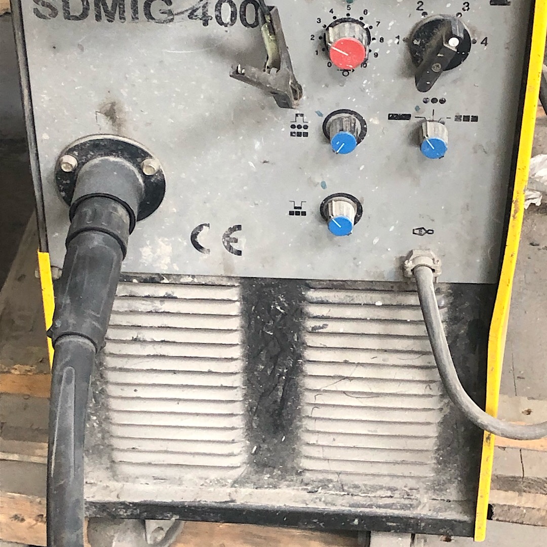

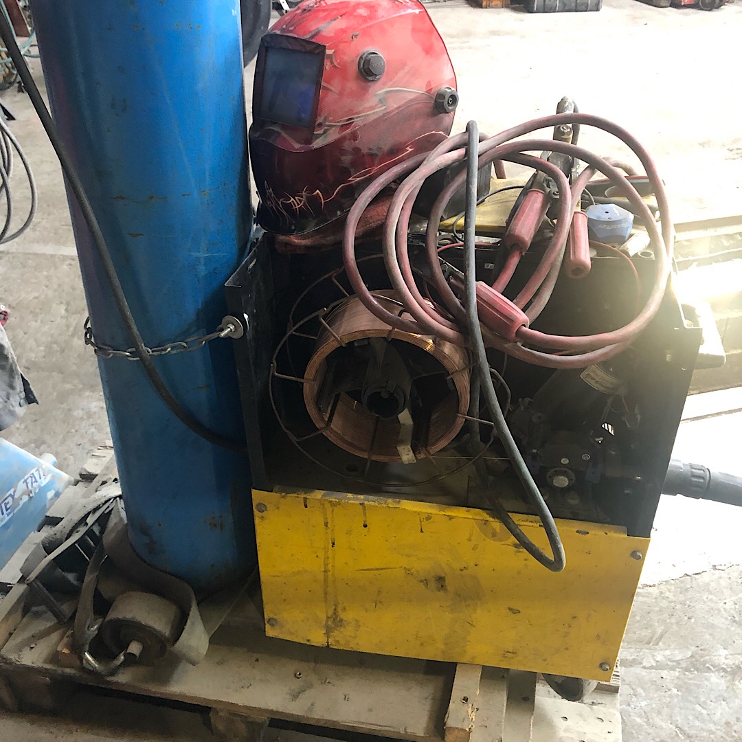

Avec ça je ne peux pas souder comme il faut? Ce sera trop puissant??

Discosdoo a écrit :C0BB3FEE-26E5-4426-8411-8A0789FEDAD9.jpeg3606F714-7652-405A-95C3-833D5FB70332.jpeg
ça c'est du matériel pro ! avec probablement des réglages bien plus fins que les daubes chinoises citées plus haut.

Je ne sais pas je n’ai jamais que soudé des fils au fer à souder à l’étain...
Le poste que j’ai mis c’est celui du boulot mais les mécanos m’ont dit que c’est pour souder de bonnes épaisseurs, minimum 3mm... que pour mes raccords il faut que j’utilise le poste à souder à l’arc...
