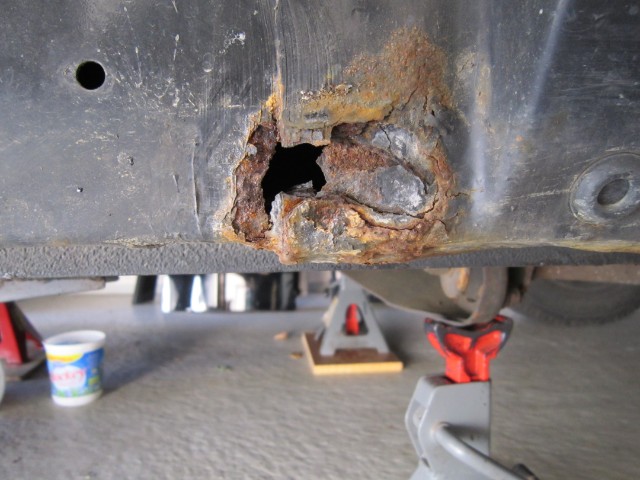

Bonjour a tous. Je viens d’acheter un disco 300tdi. Seulemebt il est bien grignoté par la rouille aux points habituels à savoir passages de roue (y compris support ceinture arriere) plancher avant, interieur de porte arriere et bas de caisse.
Selon vos expériences j’aurais aimé qu’on me dise à quel point c’est grave? Je cherche un peu de motivation a le refaire ou qu’on me conseille de laisser tomber car ca ne vaut pas la peine...

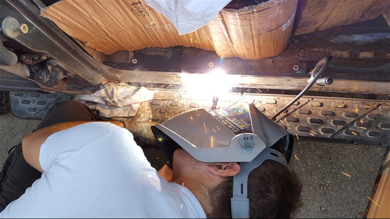

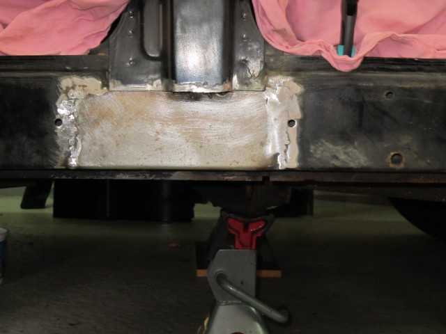

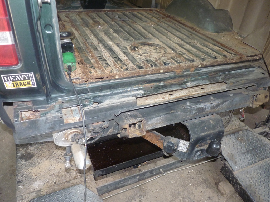

Non pas d'accord car on a là une corrosion normale pour un Disco et c'est facilement réparable au MIG fil fourré.
Compter pour un poste :
- 140 euros chez Manomano : https://www.manomano.fr/p/gude-poste-de ... -a-1534377
- 100 euros pour Amazone : https://www.amazon.fr/souder-inerte-%C3 ... s9dHJ1ZQ==

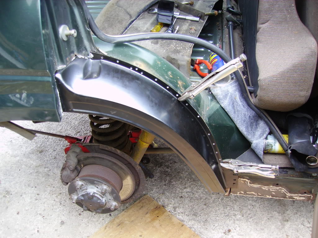

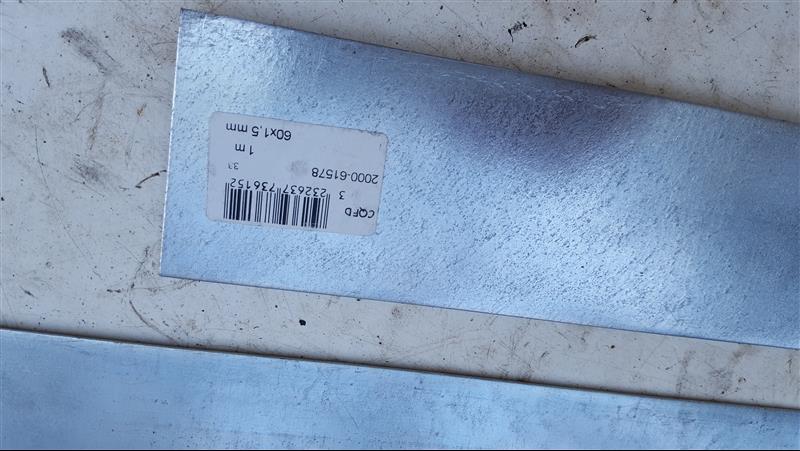

Avec ces postes pas cher j'ai réparé les perforations avec de la tôle électro-zinguée de 1,5 à 2 mm utilisée par les couvreurs (l'ordre des photos est inversé désolé).

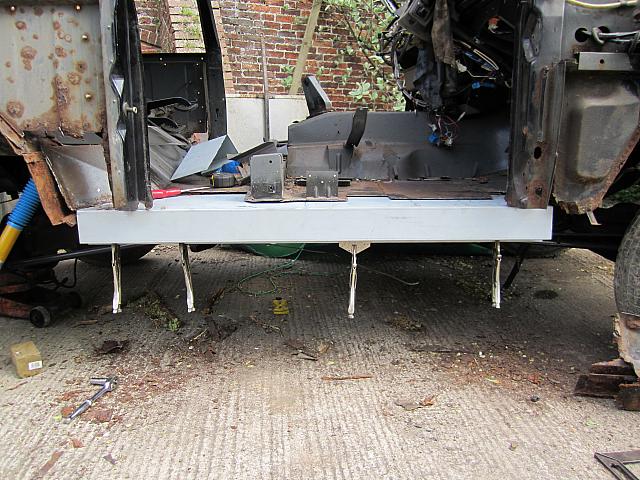

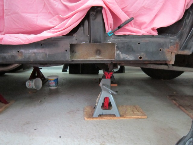

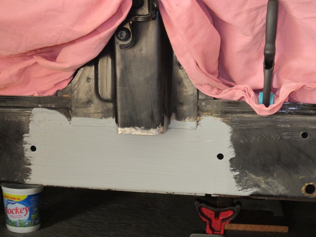

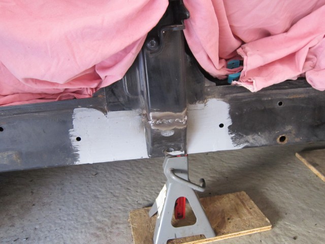

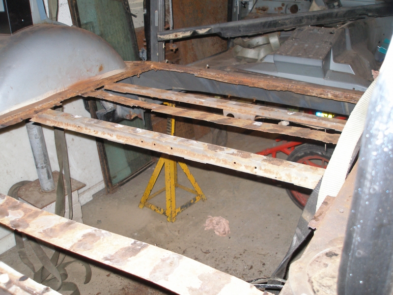

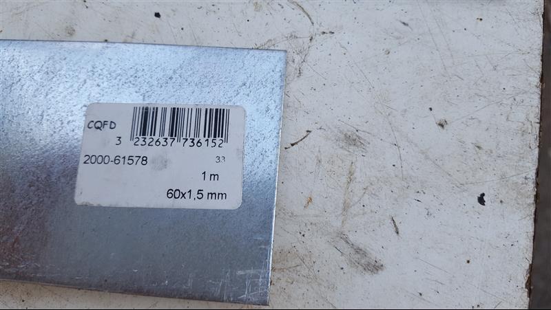

Pour le bas de caisse il faudra refaire le caisson sur toute àa longueur :
bas de caisse.jpg (7.28 Kio) Vu 11864 fois
Nota : Pour le bas de caisse j'ai vu utiliser un tube rectangulaire sur un site anglais ou j'ai récupéré les images :
images (7).jpg (8.28 Kio) Vu 11864 fois

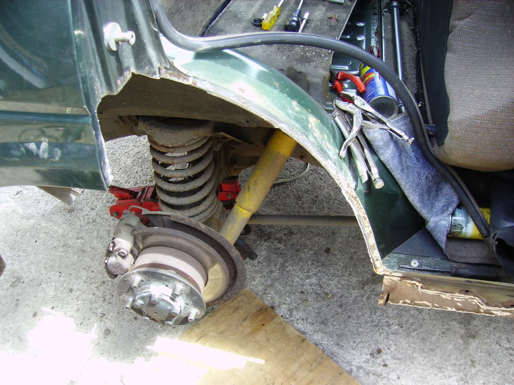

Pour le passage de roue arrière il suffit d'acheter pour pinuts (avec le Brexit jocker... :?: ) une pièce neuve en Angleterre :wink:
https://www.paddockspares.com/mwc4840-w ... on-rh.html
https://www.paddockspares.com/mwc4841-w ... on-lh.html

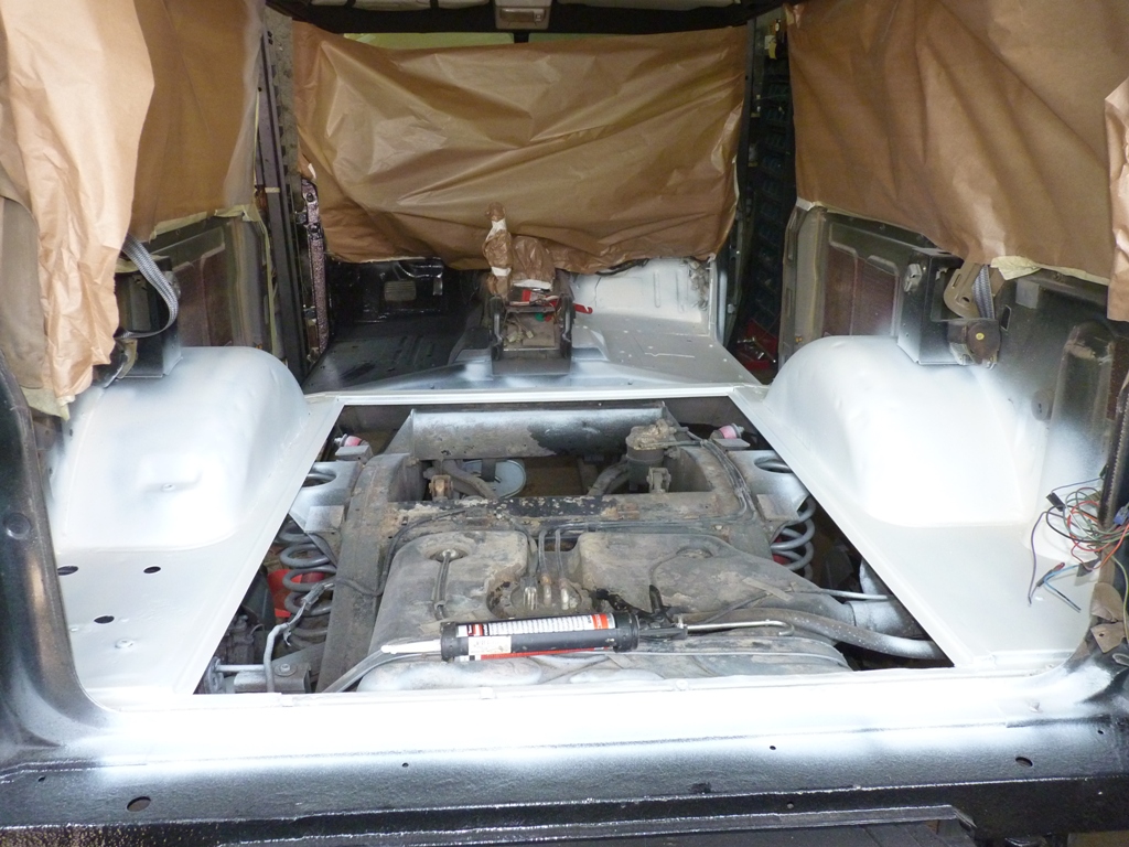

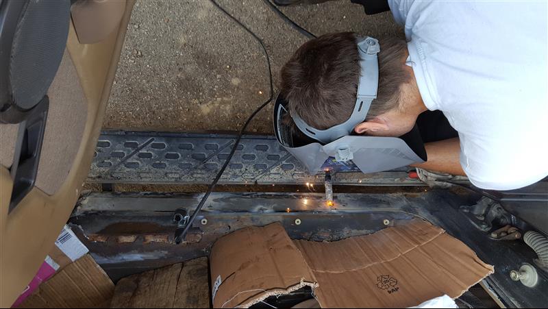

La méthode de soudage est la même :

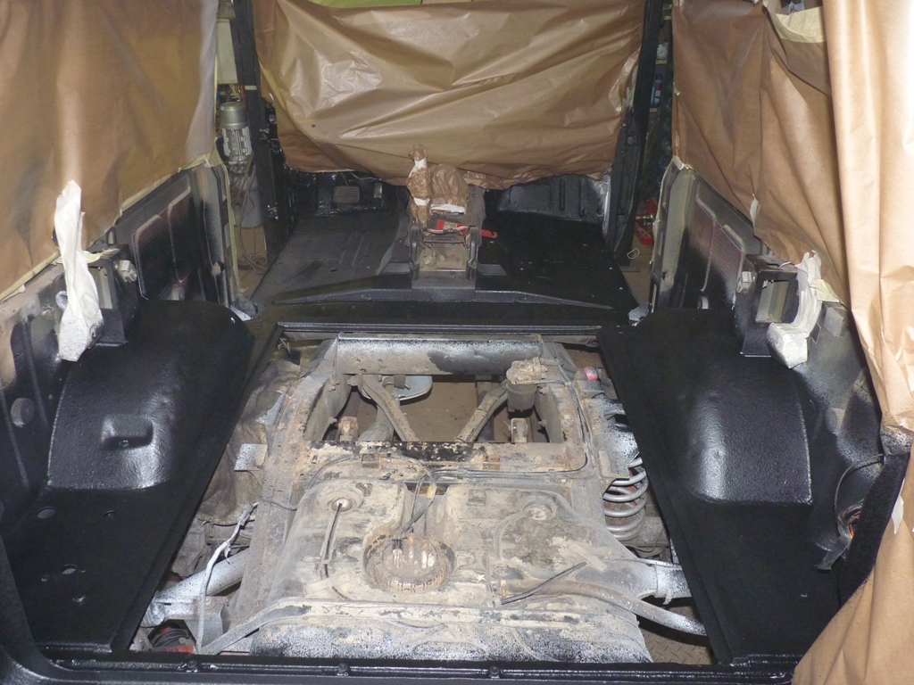

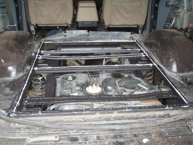

Pareil pour le coffre :

Après il y a diverses motivations pour réparer et rénover un Disco :wink:
Nota : pour le CT il faut démonter le câble qui relie la galerie au PB :

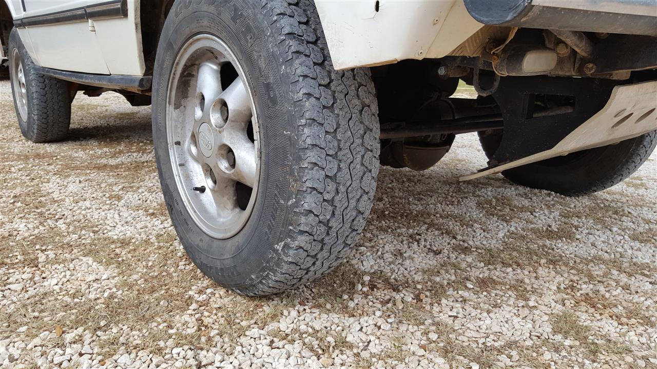

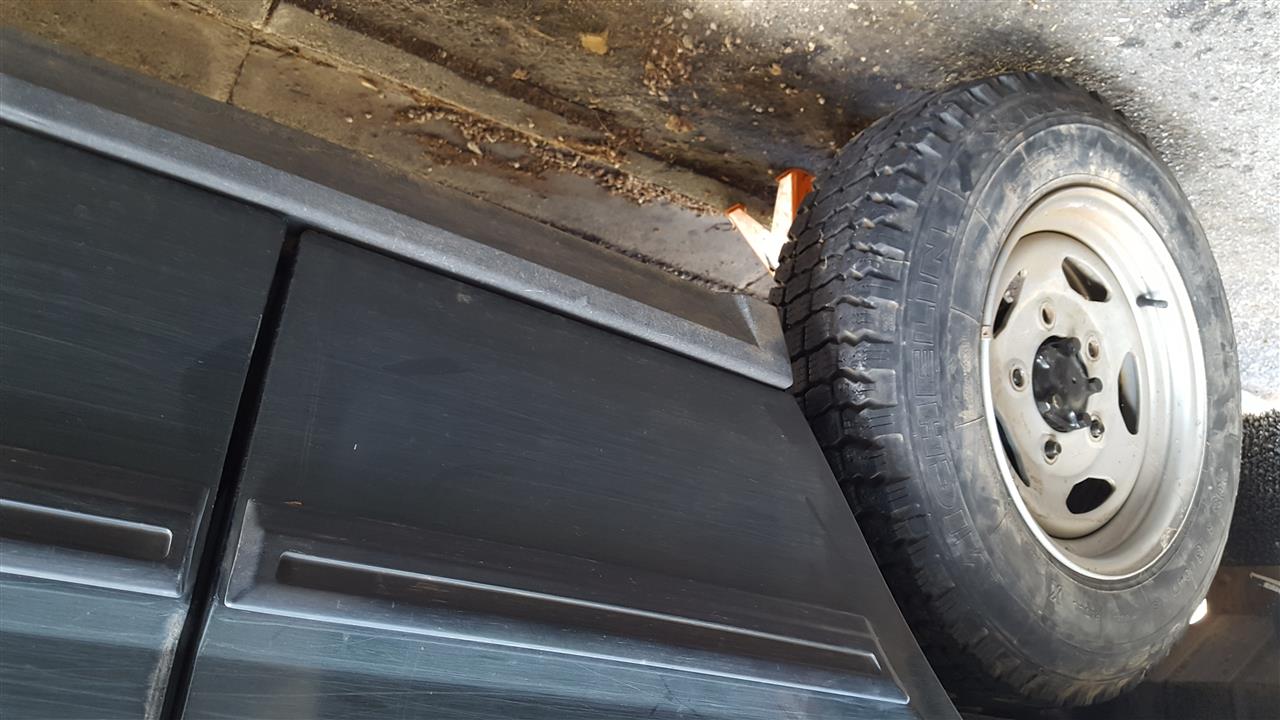

Quelqu’un sait quelles sont ces jantes?
Attention les jantes de Disco TD5 et de P38 ne se montent pas sur le 300TDI !
Les bonnes jantes acier sont celles-là :
Ou celles-là en alu (idem Range Classique) :
Mais il y a d'autres modèles :wink:

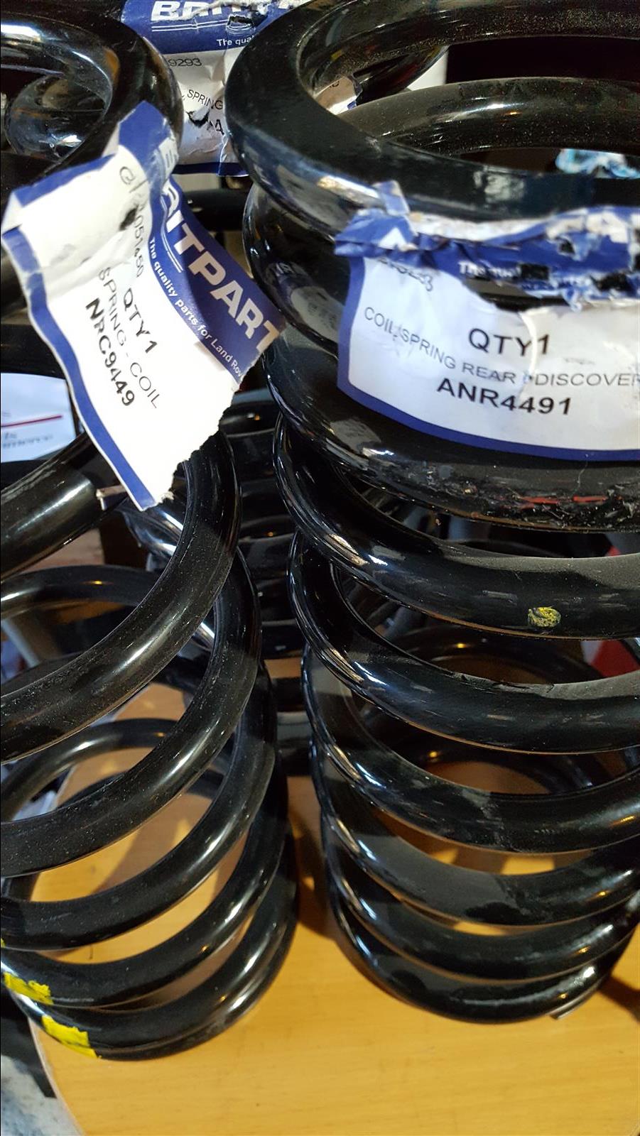

Sinon un Disco se rehausse très facilement de 35-40 mm grâce à la banques des références d'origine tel que :
Pour l'AR :
https://www.paddockspares.com/anr4491-r ... -spec.html
Pour l'avant :
https://www.paddockspares.com/nrc9449-p ... -duty.html
https://www.paddockspares.com/nrc9448-d ... -duty.html

Et là t’en penses quoi? Toujours aussi simple?
Re: Corrosion avancée

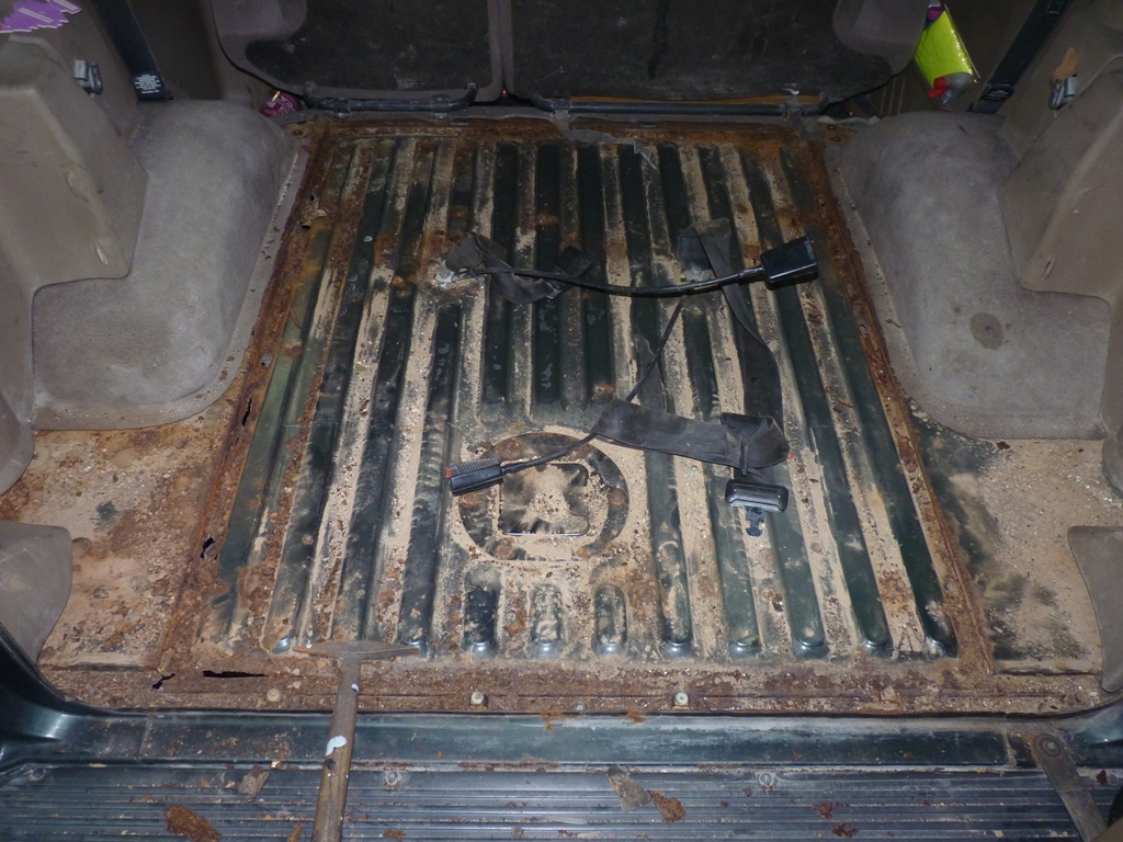

Effectivement c'est modeste comme corrosion donc facilement réparable.
Un bon point les pieds de porte ont l'air intacts.

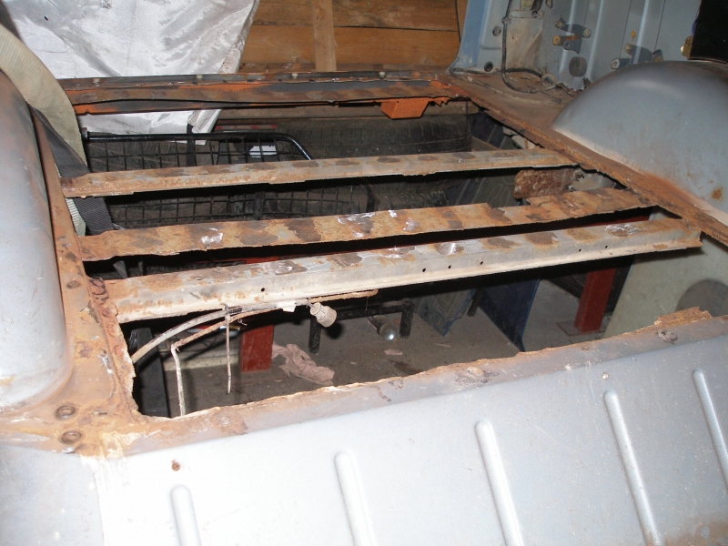

Il faut aussi vérifier le plancher de coffre arrière, les ancrages de ceinture de sécurité AR et la zone de la batterie.
