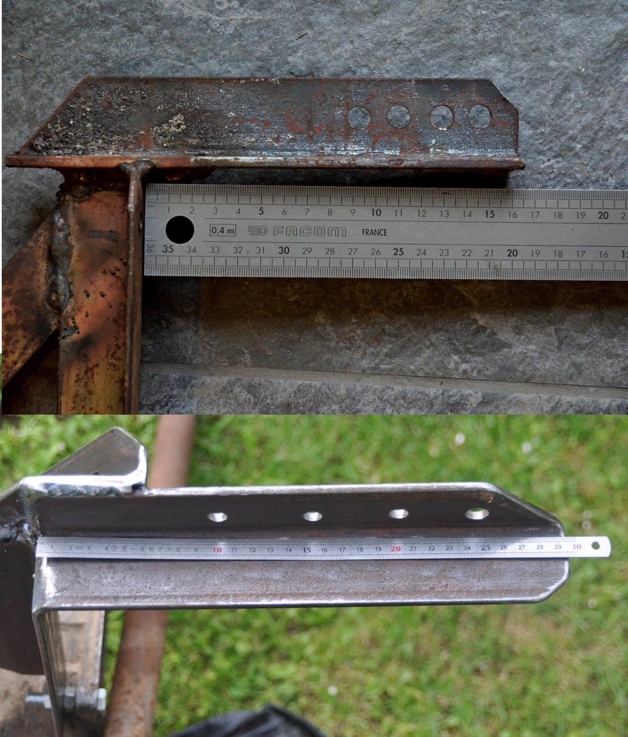

Nan, je déconne il n'y a pas photo... :wink:
Une simple règle, suffit pour confirmer mes assertions... 8)
A Landelles par procuration. :wink:

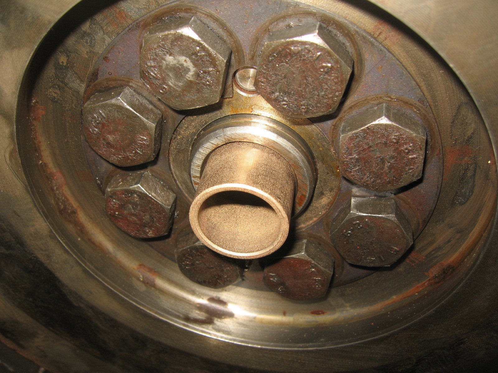

Elle se situe au centre du volant moteur, et sert de palier à la queue de boite. Pas d'huile a ce niveau là, son trou est borgne, juste un peu de graisse que tu mets lors de la mise en place ou lors du remplacement du système d'embrayage, mais pas trop, sinon il y a risque de pollution des disques d'embrayage par du gras et peut provoquer un broutage. Le bronze a pour particularité d'être "auto lubrifiant" et de bien résister au matage ce que en fait une matière souvent utiliser pour les paliers.

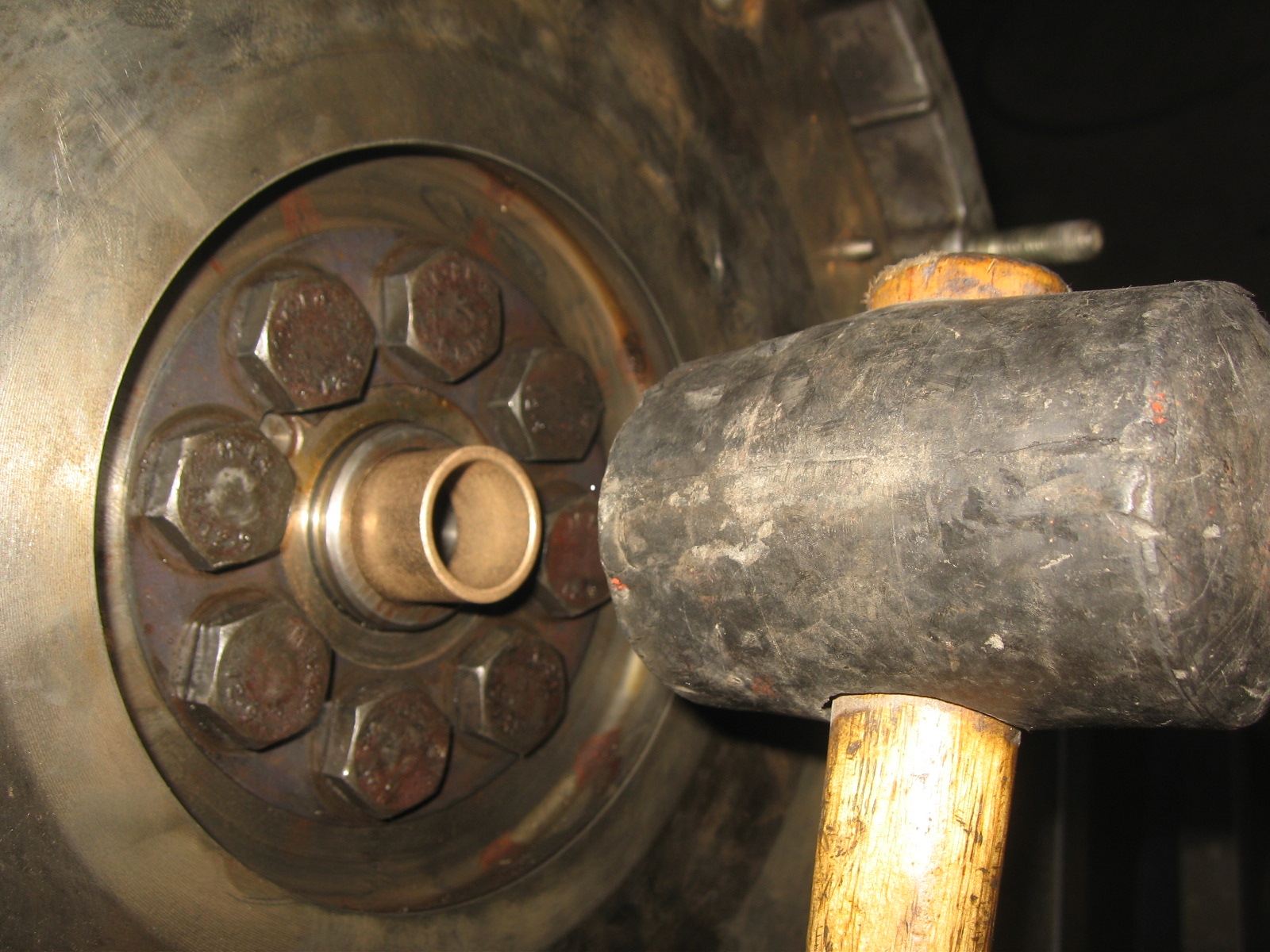

Sa mise en place est simple à l'aide d'un maillet caoutchouc, ou d'une cale de bois...
Voila elle en place, au raz du bord

A quoi ressemble le chasse pour sortir la bague en bronze ?
Selon les cas, cela peut-être très variè:
◘ Un doigt.
◘ Un tournevis.
◘ De la mie de pain, un marteau et une grosse vis pour tasser la mie au fond: video mise en lien, il y a longtemps par nanard.
◘ de la graisse, avec une gros vis pour taper dessus comme avec la mies de pain.
◘ Petit marteau avec burin (destruction de l'ancienne bague).
◘ Les méthodes de Land Rover, graisse ou bien taraudage l'ancienne bague...
