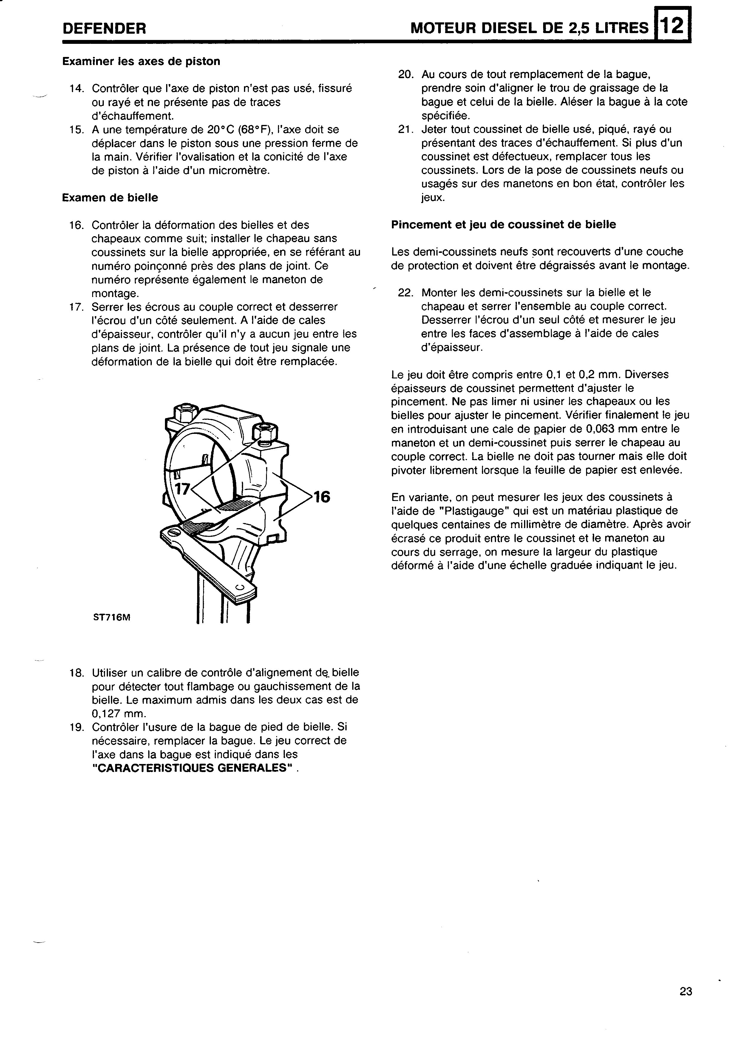

Je suis actuellement à la recherche des côtes et des jeux admissible pour le moteur de mon land 90 TD de 1989...
Effectivement j'ai refait en partit mon moteur il y a 10000 kms :
Pistons
Segments
Coussinets ( liasons bielle/vilo)
Injecteurs
Rodage et calage soupapes
Et depuis peu un cliquetis de plus en plus bruyant survient en bas régime et au ralentit ...
Le bruit bien du bas moteur. ..
Peu être les bagues pistons bielle que je n'est pas remplacer ?
Coussinets neuf ?
Coussinets de vilo ?
Je doit déposer mon carter d'huile ce week rend mais je n'est pas les vérification a faire ... SI MAIS EN ANGLAIS ...
Quelqu'un aurai ça ?
Sont t'il les même et les même méthodes que la réfection du 200 tdi ? viewtopic.php?t=1978

Les coussinets lorsqu'ils font du bruit, on ne peut pas qualifier ça de cliquetis, c'est plutôt un cognement dont l'intensité augmente avec l’accélération. Là dans la description que tu nous fais, le bruit s’estompe ou se fait couvrir par la vitesse de rotation du moteur.
Oui, certaines caractéristiques communes, mais il est préférable d'avoir celles appropriées au moteur. Les méthodes de réfection, oui cela ne change pas. Dans les bruits d'origines étonnantes, un injecteur qui pisse, mais le cliquetis est sourd.Sont t'il les même et les même méthodes que la réfection du 200 tdi ?

Non, pas directement, tu vas attraper des bouts par ci par là. Pour le vilebrequin, c'est le même que le 200tdi, d'ailleurs c'est un vilebrequin de TD dans le thème cité par nanard, qui remplace le vilebrequin d'origine du tdi. Donc pour les cotes, ce sont les mêmes, la seul nuance, c'est le trou de la vis de la poulie damper qui est plus longue sur le 200 ce qui oblige à raccourcir la vis du 200 pour l'adapter sur le vilebrequin du TD. Pour les couple de serrage, ils sont identiques à ceux du 12L tdi.Sur le forum y a-t-il un sujet de réfection pour ce moteur ?
1) 2) 3) 4) 5) 6) 7) 9) 10) 11) 12) A+Avez-vous également les méthodes en français pour les vérifications et les mesures piston et bas moteur pour ce moteur ?
