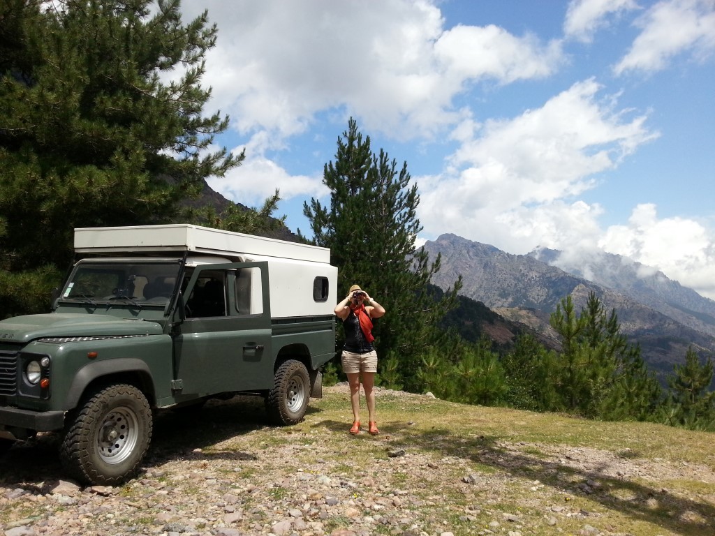

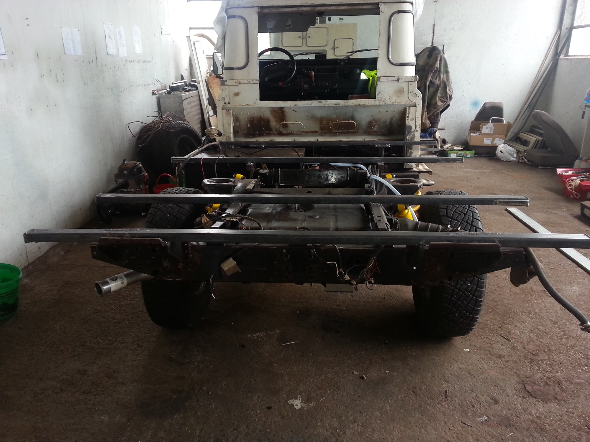

Je vais quand même un peu resituer le contexte.
J'ai acheté un def 130 avec cellule l'année dernière.
J'ai attaqué les travaux dessus au mois de février 2016, toute seule comme une grande fille. J'ai tout de même été aidée et conseillée à distance par un gars super cool, et mon voisin qui m'a bien été utile pour devisser des boulons coincés à mort.
J'ai commencé par destroyer la cellule qui était dessus car elle était pourrie par la flotte.
J'ai gardé les équipements, fait un petit plan sketchup sur mon ordi et reconstruit entièrement une autre cellule en nidaplast et résine.
Cellule d'origine:
Cellule après bombardement:
Etat du chassis:
Après gros gratouillage:
Beyrouth:
Résultat final après 15 mois à passer tout mon temps libre sur ce chantier:
Cellule d'origine:
Etat du chassis:
Beyrouth:

Re: A qui confier la révision de mon Def?
Ah ben quand même tu fais plus que te débrouiller !!! Bravo pour cette réalisation
Et bien je suis moins seul ici désormais :
- Messages : 6075
Oui, bravo! pour ta pugnacité et ta réalisation.
C'est un 130 cellule, donc lourd, il faut rajouter a ta liste les mains meneuses arrière, qui risquent de devenir baladeuses. C'est une maladie bien connue des 130. Donc soit des renforcées de bonne facture, soit une paire d'origine. Attention, il est préférable de les serrer a la clef dynamométrique, car sinon on a tendance à les serrer trop fort, et les vis se cassent ou s'étirent et perdent de leur efficacités, vois le chapitre: serrage d'une vis pour les nulles heu... ...
Et dans certain cas quand tu as le temps ( 3 à 5 jours), commander chez les anglais des pièces chez LRdirect par exemple, qui te laisse le choix entre plusieurs modèles allant du moins chère (Britpart) au plus chère souvent l'origine Land-Rover. Selon le type de pièce, sécurité ou non, usure affectant la marche du véhicule ou non, tu orientes ton choix vers l'un ou l'autre des prix.
