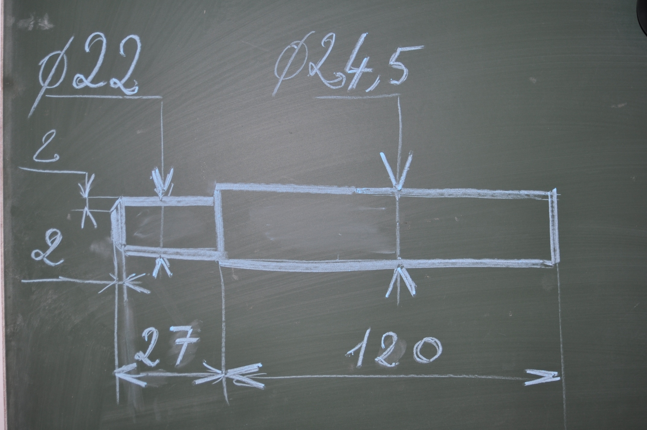

Un ami vas me tourner un centreur. Est-il possible de me donner les cotes et surtout les longueurs. ?
Petit croquis, directement inspiré de la dernière inter de la page 6 de ce thème.
Les 120 mm peuvent être réduit à 70 mm mais pas moins, sinon il pourrait être difficile à manipuler et à maintenir le centreur lors du positionnement.

Bonjour. Merci pour le plan c'est top.
