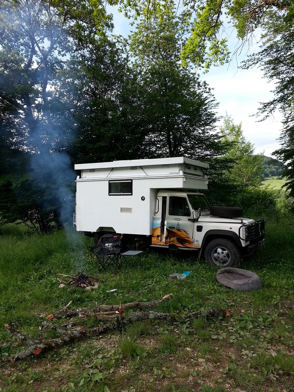

J'ai acheté un def 130 avec cellule l'année dernière.

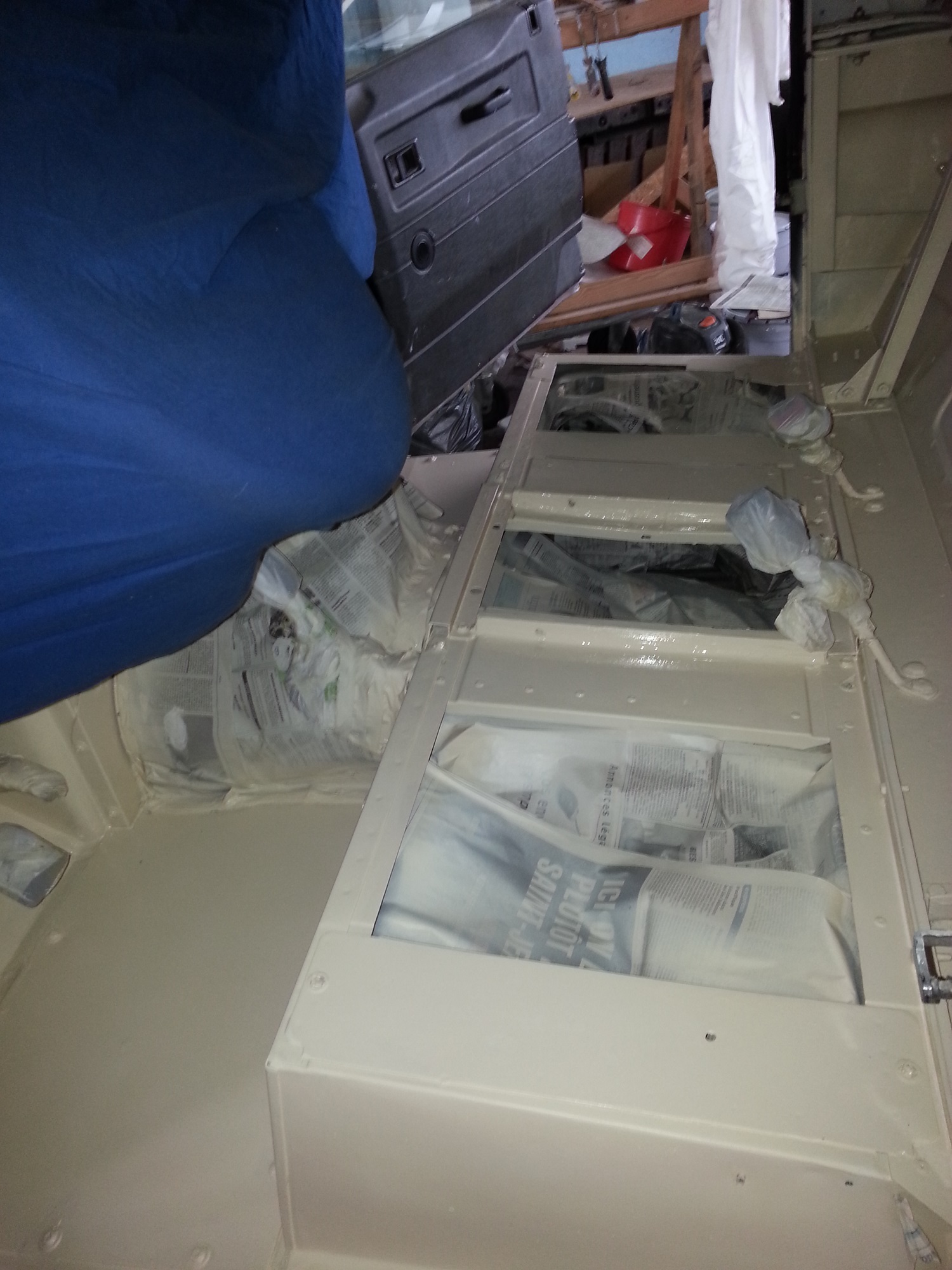

J'ai attaqué les travaux dessus au mois de février 2016, toute seule comme une grande fille. J'ai tout de même été aidée et conseillée à distance par un gars super cool, et mon voisin qui m'a bien été utile pour devisser des boulons coincés à mort.
J'ai commencé par destroyer la cellule qui était dessus car elle était pourrie par la flotte.
J'ai gardé les équipements, fait un petit plan sketchup sur mon ordi et reconstruit entièrement une autre cellule en nidaplast et résine.
Cellule d'origine:
Cellule après bombardement:
Etat du chassis:
Après gros gratouillage:
Beyrouth:
Résultat final après 15 mois à passer tout mon temps libre sur ce chantier:
C'est un aperçu rapidos parce que c'est quand même un peu laborieux d'insérer ces photos.. :?
En gros j'en ai bien chié et j'ai (presque) fini la partie cellule et je vais donc commencer à m'attaquer à la partie mécanique maintenant.

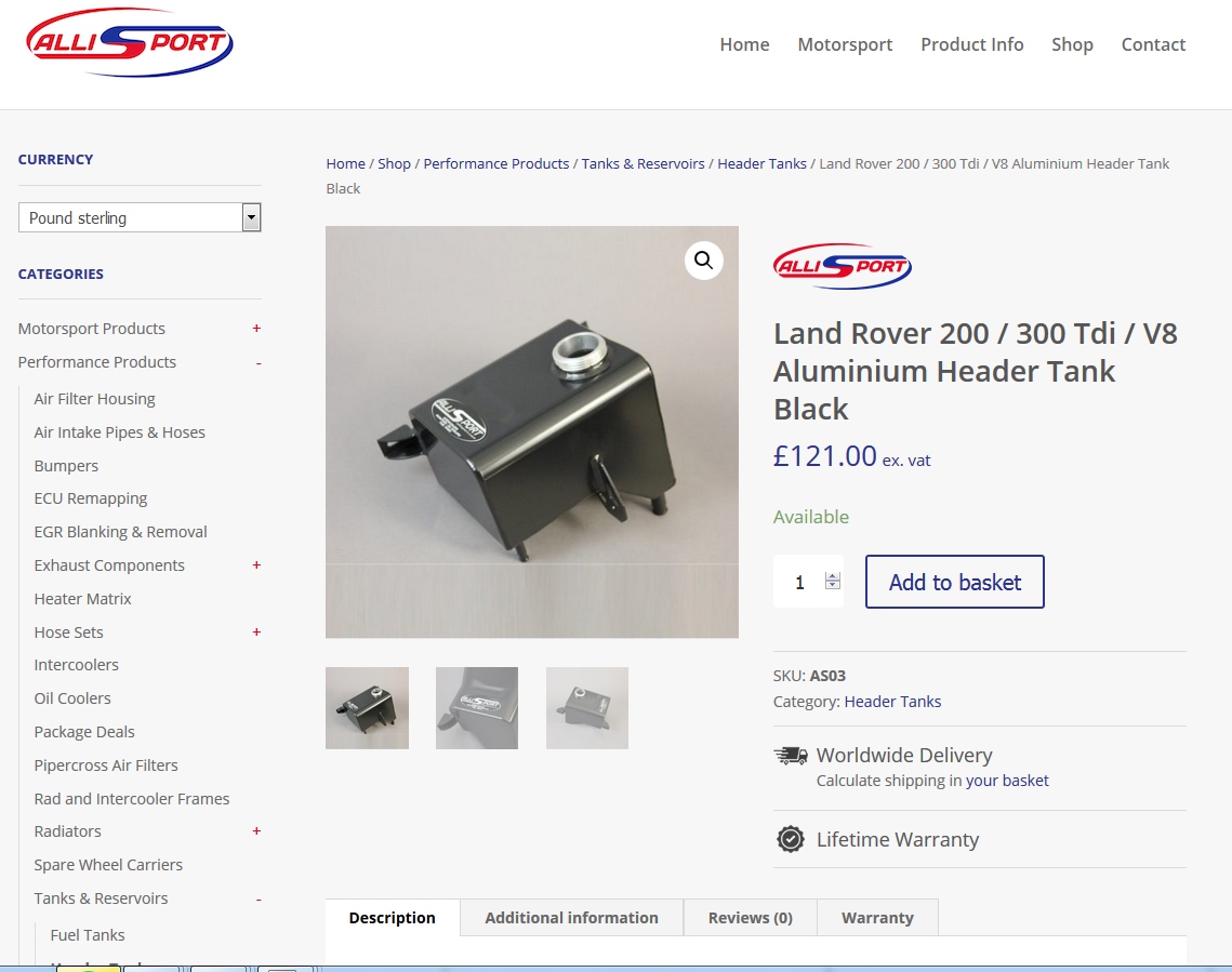

- le vase d'expansion

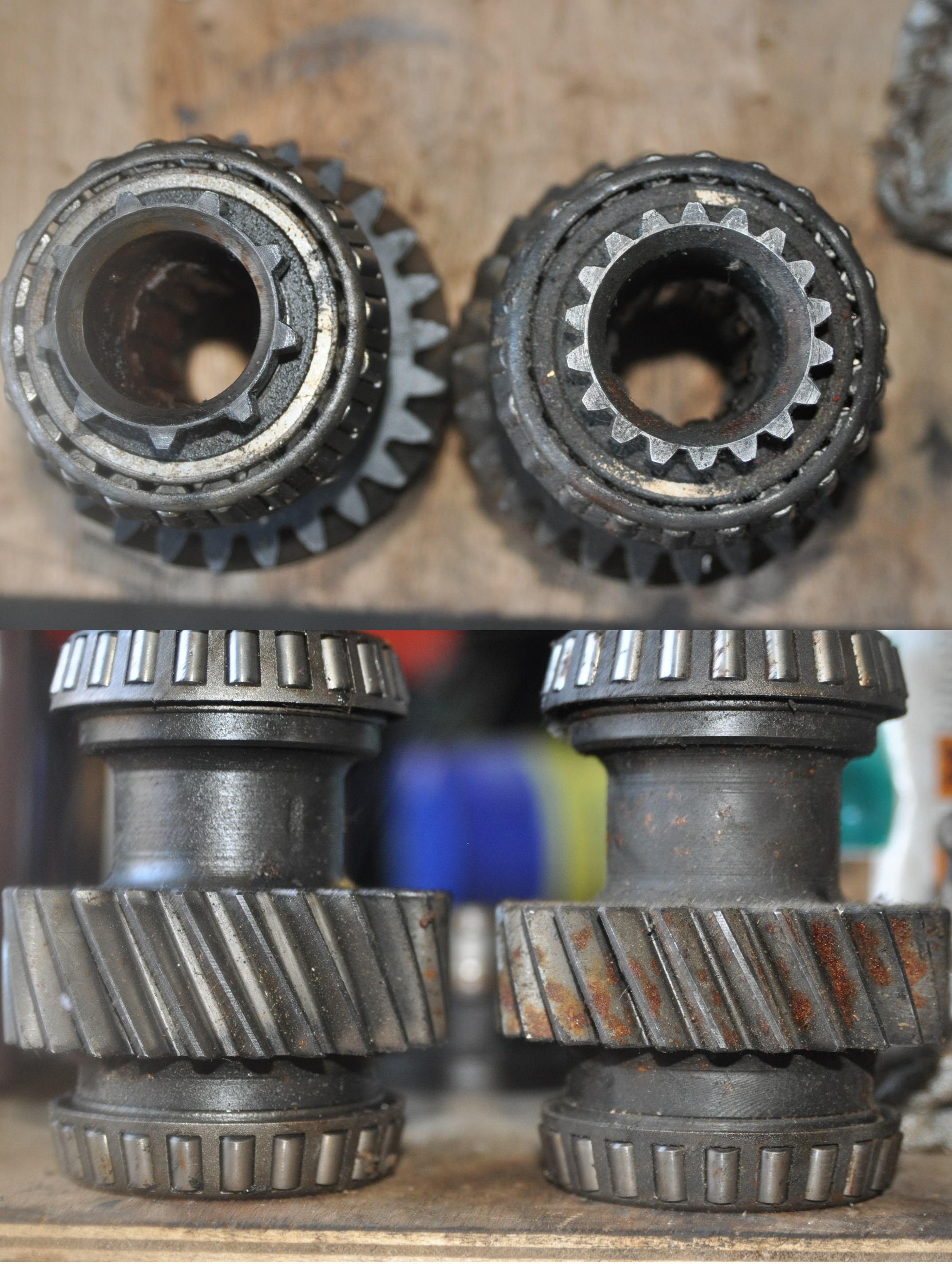

- les cannelures du pignon d'entrée si fab avant 1996 (on peut être plus précis avec un numéro de série de la BT) : (perso : pas concerné)
A part le pignon de BT, rien, dans les points faibles, ne te laisse immobilisé.

Il manque l'emetteur/recepteur d'embrayage, certes commun a tous les modèles de land. Un neuf au départ + un de rechange.
Il se fende au niveau de la soudure, soit un de secours, soit en prévoir un métallique. Je me suis dépanné une fois avec de la pâte a joint et une petite sangle à cliquet.
ça oui, a contrôler.
A contrôler régulièrement aussi sur la piste, ce sont les serrages des tirants de pont et l'état des silentblocs.
Donc en prévoir un de secours, soit en occasion soit en neuf, si il y a un doute sur le transfert, combien pèse l'ensemble du land? plus il y a de poids, plus cette pièce est sollicité de même si l'on tracte.
