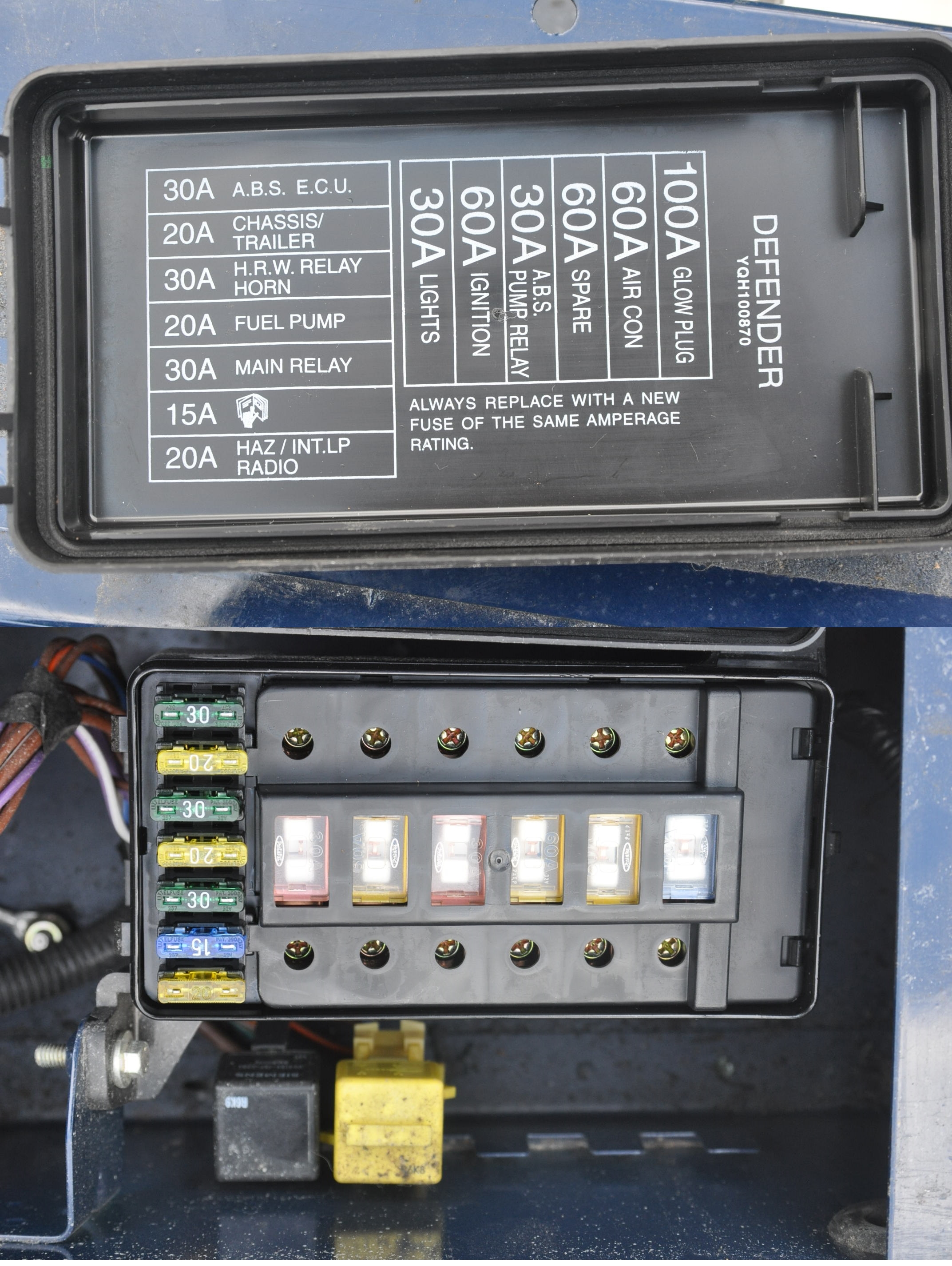

Autre mauvaise surprise j'ai un fusible 30A claqué qui correspondrait si j'en crois le dessous du boitier fusible à ''l'ABS''..... !!!!
Comment se sortent ces ''big fusibles''...????? J'essaierai bien de le remplacer si au moins j'arrivais à le sortir...... il y en a six du même style sur des petites barres en cuivre..... faut-il enlever la barre en entier ou pas....?????

Tiens, tiens... Ces gros fusibles sont visés avec deux vis cruciformes de chaque cotè. Il faut enlever les deux vis. Parfois quand c'est tout beau tout neuf, ou que les dieux de Solihull étaient bien lunés ce jour là, il y a un cache qu'il faut enlever pour sortir l'un des gros fusible LINK. Éventuellement tu peux démonter cette boite à fusible et contrôler l'état de la connectique et des fils en dessous. Il y a deux petites vis de 10 ou 8 à défaire. Au préalable, débranche la batterie, on ne sait jamais, il faut être prudent avec l’électricité.Autre mauvaise surprise j'ai un fusible 30A claqué qui correspondrait si j'en crois le dessous du boitier fusible à ''l'ABS''..... !!!!

Salut,Alain22 a écrit : OK également pour le 30A (ABS), je vais le dévisser et le changer (une fois) et je vais voir...... (lui n'à PAS de 12V permanent aux bornes) j'ai peut-être une chance...!!!!!
Fais toi un fusible réarmable, car les fusibles à visser, ce n'est plus aussi facile à trouver, ni le même prix. Vois cette inter: Clignotants HS et fusible qui saute
environ 5 euros sans les frais de port: Un simple disjoncteur de 20A chez le quincaillier du coin sans chercher le moins chère ni a faire de la récupération, il y en a pour 10 euros. Sachant que visiblement, il y a de forte chance, pour que tu sacrifies ton premier fusible pour voir ... Tu en es déjà a 10 euros... Donc il faut mieux être sûr d'un total final à 15 euros, là au moins, tu maitrises les coûts globaux, alors que tu n'es pas à l’abri de grillé un paquet de fusibles avant de trouver l'origine du défaut en faisant plusieurs essais. De plus le fusible réarmable, peut-être salvateur par la suite et intégrer la caisse à outil pour les déboires électriques à venir, car Joseph LUCAS, c'est le prince of Darkness, comme on dit dans le métier.

Boitier fusibles satellite "visité".... RAS..... côté face.....
Je vais pousser mes investigations ''sous'' les fusibles si je peux trouver quelque chose de pas catholique ......au cas ou...... Batterie débranchée j'en ai profité pour "dé-huiler" la prise rouge de l'ECU moteur..... quel piége ces remontées (ou descentes) d'huile.....
