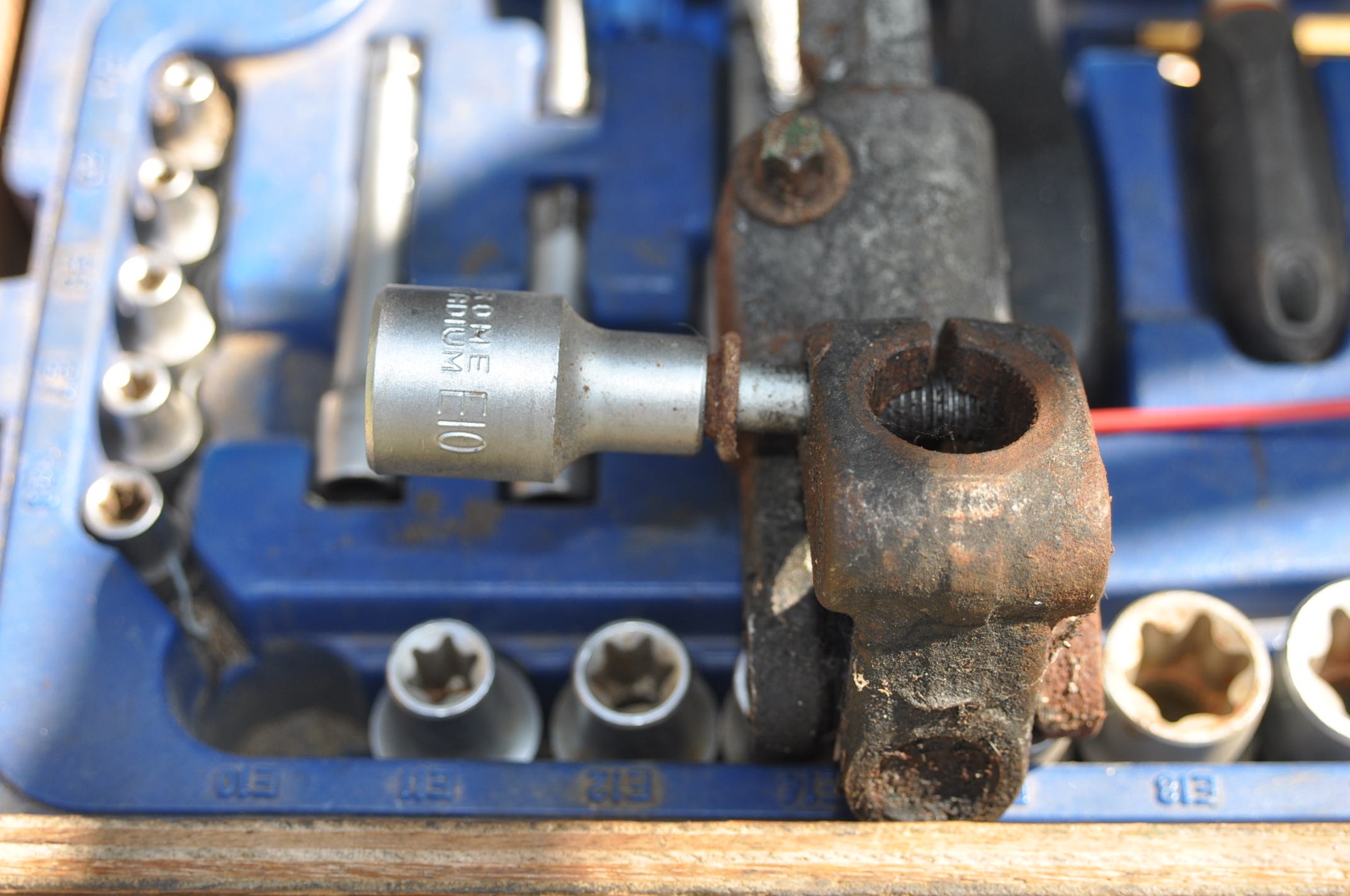

Salut, c'est du Torx femelle en E10 pour les vis de cardan: Sur les TD4, c'est la vis M8 repéré 20 ayant pour reférence QYG500100:Bougnat-110 a écrit : , mais je vois une petite vis à tête genre posifix/hexagonale mâle (dsl, je connais pas bien ces formes bizarres) que je tenterai bien de resserrer avant d'aller plus loin.
Réponses:Questions :
- Est-ce que ce resserrage (éventuel) peut régler mon problème, ou vaut-il mieux d'emblée changer ce cardan ?
Oui, bien sûr, il faut les serrer à 25 N.m d'une par, avec du frein filet d'autre part. Mais avant ça, il faut s'assurer qu'il n'y a pas un problème au niveau des cannelures, et quelles sont en bonnes état.

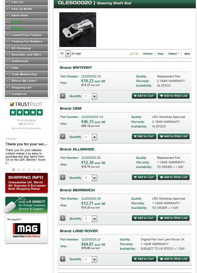

Tu ne vas pas sur les bons sites alors regardes: >là<.- Est-ce que vous savez où je peux trouver de la pièce d'origine pour le changer, si nécessaire ? Les sites que je trouve ne précise jamais si c'est du génuine ou pas.

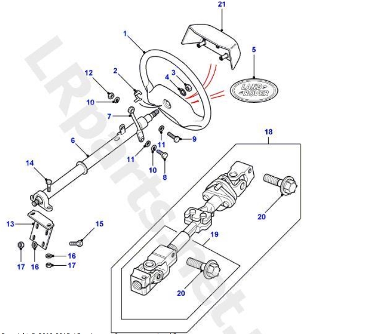

Pour la pérennité de l'histoire, une capture d'écran, où l'on peut voir les différentes sources d’approvisionnement possibles et les prix de 12.17€ à 76.88€ a rajouter les frais de port. Avec ce genre de pièces, personnellement je ne prendrais pas ceux a 12€ sauf peut-être, si je vendais le land a mon pire ennemie. De préférences de l'OEM ou directement en concession en France, la différence de prix, ne doit pas être énorme. Si tu es motivé, tu peux aller voir ce thème: Cardant direction H.S. ? Comment le changer ?
Vis Torx mâle E10 en M8 X 33 .- Comment s'appelle ce type de vis (et quelle clé me faut-il chercher) ?
Mais tu peux très bien la remplacer par une vis a tête hexagonale, du moment que l'acier c'est du 8.8. A+

Non pas de risque a juste resserrer la vis repéré 20. c'est même plutôt conseillé... Tu peux même la desserrer complétement, et mettre un peu de frein filet bleu, c'est à dire le moyen pas le fort.Lire tout ça fait un peu peur. Pas envie de dérégler un truc anti-machin. Si je resserre juste cette vis N°20, c'est sans risque?
Tu serts normalement comme n'importe quelle vis M8.le problème est que ma clé dynamo est énorme (c'est celle de mes roues). Pas pratique pour atteindre cette petite vis.

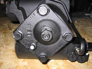

Réglage jeu de Direction : DEF TD4
Complément possible à envisager ?
Profitant de mon changement de radiateur (voir ici : https://www.landroverfaq.com/viewtopic. ... 08#p100399) j'ai resserré le jeu de mon boitier de direction car j'avais un petit flotement perceptible.
Depuis RAS
PS : je fais les travaux moi-même sur mes Land
Localisation :
La vis de réglage (torx) et son contre écrou :
Depuis RAS
Localisation :

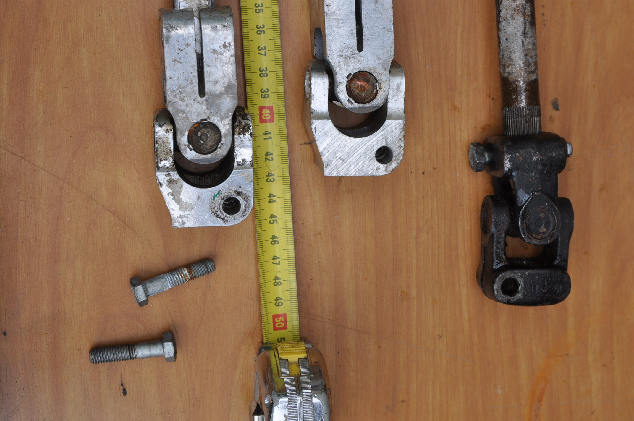

Merci à tous deux de remédier à ma pâle connaissance de nos cubes d'amour.
Voici quelques photos faites ce soir de la nouvelle branche de direction.
La partie qui avait du jeu, c'était le croisillon qu'on voit sur ces photos.
La mécano m'a laissé le croisillon inf qui était bon (faisait partie du kit). Mais celui-ci (sur les photos) avait vraiment un peu de jeu (direction un peu imprécise, et surtout les micros-chocs dans le volant sur surface dégradée étaient devenus vraiment pénibles).
C'est bien le croisillon lui-même qui avait du jeu, pas les fixations en amont ou en aval.
