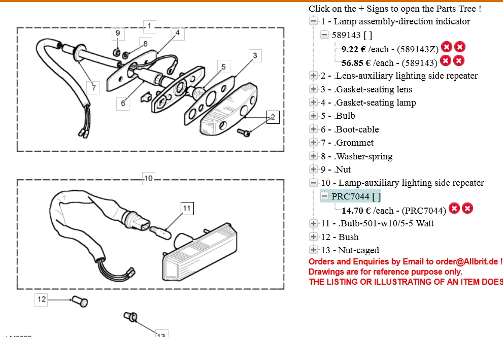

Je n'ai pas raccordé les répétiteurs latéraux car ils sont hs (je cherche d'ailleurs la référence).
Aucune importance, je pense que tu as le premier modèle (1), identique au range de l'époque, mais tu peux le remplacer par le second (10).
Ils ne sont pas interchangeables. Le premier est le même que sur les Séries je crois et va jusqu'au N° de chasses 351793. Le second est pour après jusqu'au LA939975. On ne peut pas monter les plus récents à la place des anciens car les trous ne tombent pas en face et le premier est vissé alors que l'autre est maintenu par des inserts.

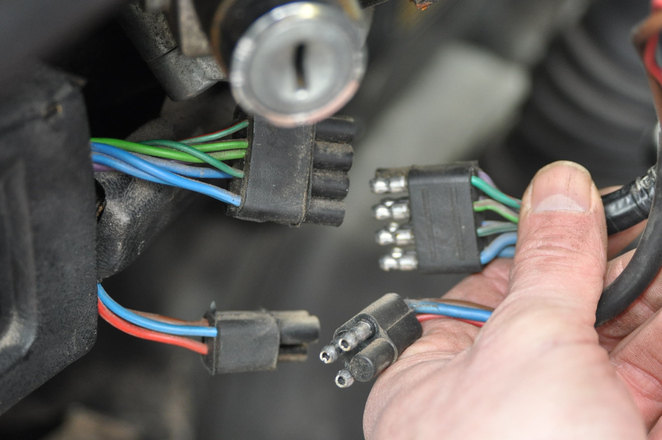

Je pense que tu as ce type de connecteur:
Tu peux faire un petit test rapide en utilisant le connecteur du commodo coté faisceau, avec un bout de fil, comme ça, tu seras sûr de ton commodo. Tu débranches le commodo, puis tu mets le contact et avec un bout de fil, sur les plots femelle du connecteur, tu fais le test 1, vois si le clignotant droit fonctionne normalement, puis tu fais le test 2 et vois si le clignotant gauche fonctionne normalement. Si c'est le cas, il y a de forte chance que le commodo ait un problème.
