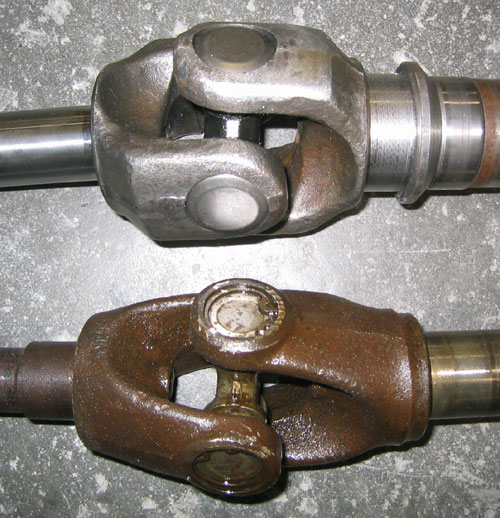

Je me permets de demander : pour une série 3, est-ce qu'elle peut remplacer les berlingots de graisse pour les bols avants, vu que ce n'est pas des joints homocinétiques mais des "universal joint" (si j'ai bien tout compris... :? )

BoZ a écrit : Je me permets de demander : pour une série 3, est-ce qu'elle peut remplacer les berlingots de graisse pour les bols avants, vu que ce n'est pas des joints homocinétiques mais des "universal joint" (si j'ai bien tout compris... :? )
Non, LGHB 2 uniquement pour les cardans que tu graisses par l'intermédiaire d'un graisseur positionné sur le croisillon.
Pour les bols, tu dois avoir une graisse "fluide", c'est à dire de faible consistance NLGI.

The Pater a écrit : Pour les bols, tu dois avoir une graisse "fluide", c'est à dire de faible consistance NLGI.
C'est pas de la 00 pour les joints homocinétiques ?
Ne pas oublier que le lubrifiant doit pouvoir entrer à l'intérieur du croisillon jusqu'aux aiguilles, moins évident que sur un joint homocinétique. ll faut aussi lubrifier le railco du demi-pivot du haut.
Je reste sur l'huile ...
