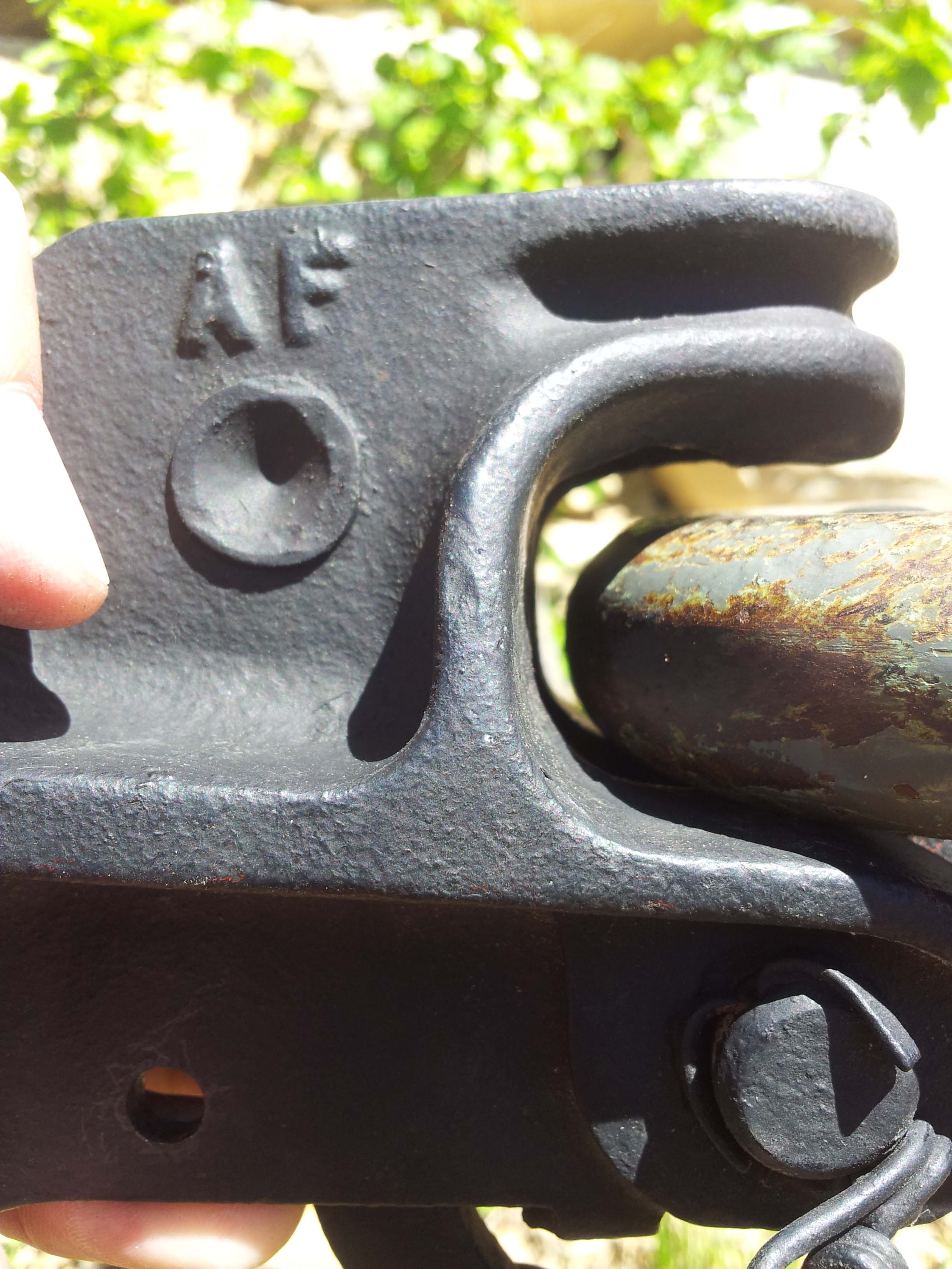

Je pense avoir trouvé le crochet qui a le bon diamètre (apparemment le même que l'anneau de mon timon)!

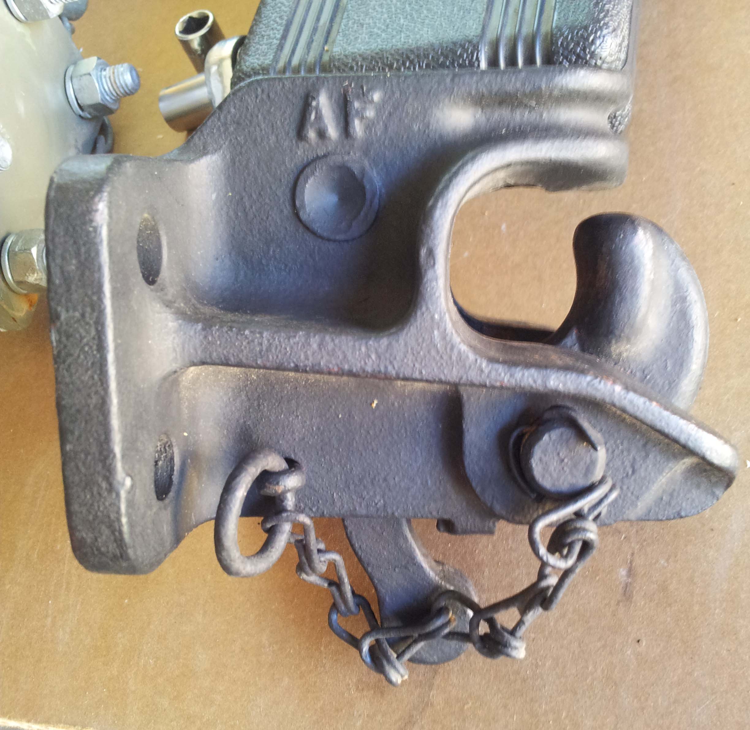

J'ai le crochet!
Je pense ne pas trouver mieux au niveau du jeu. Qui est de quelques millimètres sur l'axe horizontal et un peu plus large sur l'axe vertical.
Je vais devoir le monter maintenant, je pensais le monter avec la manivelle de verrouillage vers le bas qu'en pensez-vous?

Def11025td1990 a écrit :Je vais devoir le monter maintenant, je pensais le monter avec la manivelle de verrouillage vers le bas qu'en pensez-vous?
Vue le sens d'écriture du A et du F et la forme de la palette, on dirait que c'est prévu pour être monté dans ce sens là.
En cas de déverrouillage du crochet, le problème est le même quelque soit le sens.
Comment est verrouillé le crochet et comment ce verrouillage est-il sécurisé ?

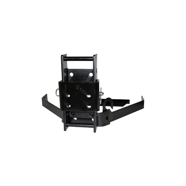

Oui, il y a une platine, et normalement une contre platine et des vis M12x80 environ, pas trop longue sinon cela tape dans le réservoir, et pas trop court non plus. Il faut voir en fonction de l'épaisseur la semelle de ton crochet.
Les trous dans la traverse, sont prévus pour ce type de montage. Vois ce thème: Quel crochet pour tracter une Sankey ?. Je pense qu'il est quand même interressant de pouvoir conserver le tractage bas également. Donc plutôt essayer de t'orienter vers une platine réglable en hauteur dans ce genre <là>

J'ai bien fait de vous exposer mon idée de base, car je change d'option pour placer le crochet simplement sur la traverse (parechoc)
En m'inspirant de ceci.
Je vais demander un devis pour deux plaques. Quelle épaisseur me conseilleriez-vous ?
