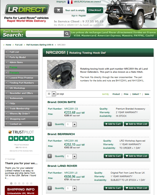

Vue le mal que tu as eu a le trouver soit je vendrais mon corps, ou je ferais un braquage. J'en ai jamais vue des comme ça, certes je n'ai pas tout vue, mais cela doit-être relativement rare. Donc entre 150 et 200€.
Quand tu vois le prix d'un crochet NATO, je ne sais trop quoi penser... Les conseilleurs, ne sont pas les payeurs, mais si il est adapté a ta remorque, aucune hésitation à avoir. A+

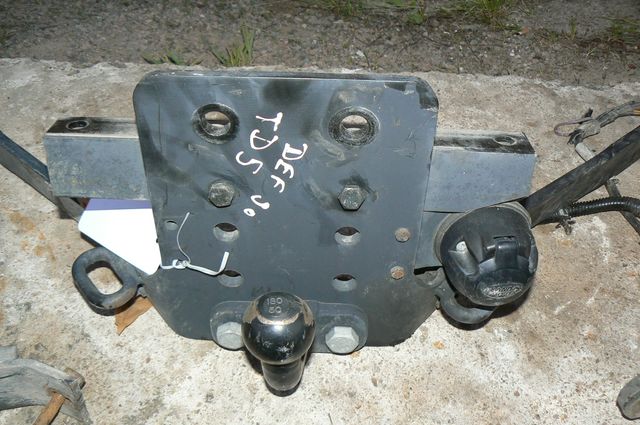

Il serai intéressant de voir si ta traverse accepte les derniers attelages de Defender (à partir du TD5). En effet la législation impose un attelage homologué (marqué CE) si modification ou un attelage d'origine.
Une réalisation artisanale expose en effet à des problèmes de responsabilité lourds en cas d'accident corporel (exemple : perte de la remorque au passage d'un ralentisseur comme parfois on le constate avec les attelages abimés / pas adaptés dans le BTP)
Je pense qu'un attelage d'origine de TD4/TD5 se trouve facilement en occasion ; il présente deux fixations verticales supplémentaires grâce à une cornière de renfort et surtout il est homologué :

L'attelage TD5 en éclaté :
Me concernant je préfère toutefois la solution proposée par LØLØ plus haut :
https://www.landmag.fr/news-actus-infos ... -defender/
