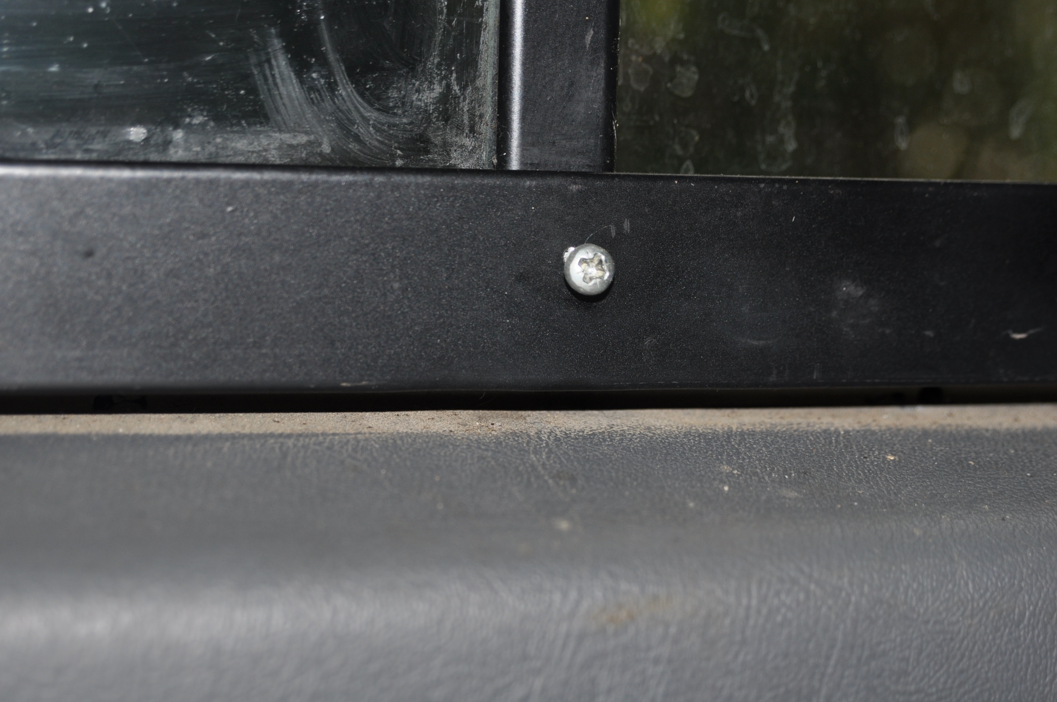

Un petit espoir de simplicité pour les possesseurs des TD4, cette petite vis est placée sur le coté à l'intérieur du land.
