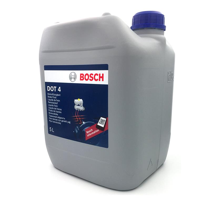

Concernant le TD5 je sais pas mais pour l'avoir fait sur mon DEF 110 TD4 HCPU il m'a fallu 3,5 litres de DOT 5.1 (méthode de purge traditionnelle).africastef a écrit :.../....
La question : sur un 110 TD5 combien il faut de Liquide de frein pour une purge complète ?
rien trouvé sur le manuel et je me souviens plus combien j'ai mis la dernière fois .../....
@plus
Le choix du DOT 5.1 est motivé par le poids du DEF (avec cellule habitable) et l'usage (descente de cols en montagne tel que Suisse / Autriche)
Il me reste à faire de même sur mon Disco 300TDI (année 1998) j'ai donc acheté un bidon de 5 litres de DOT 4 Bosch chez un grossiste en fournitures automotive :
Il reste à comparer la différence entre DOT 4 et DOT 5 et les retours d'expérience selon les usages...

Attention de ne pas confondre DOT5 et DOT5.1. Le DOT5 est un liquide au silicone de couleur violette et n'est pas compatible avec les DOT3, 4 et 5.1.RR VM 1992 a écrit : il m'a fallu 3,5 litres de DOT 5
Je suppose que tu parles de DOT5.1?
Je ne suis pas certain que l'on puisse comparer des retours d'expérience en tant que tels.RR VM 1992 a écrit : Il reste à comparer la différence entre DOT 4 et DOT 5 et les retours d'expérience selon les usages...
Re: Remise en état d'un étrier de frein à disque.
Oui c'est bien du DOT 5.1 que j'ai mis dans le DEF.
Pour le reste je confirme :
Le point ébullition pour le DOT4 est = 230° à sec
Pour monter en point ébullition il faut mettre du DOT 5.1 qui lui monte à 260°.
Je pense que l'on peut mettre les deux, sachant que le liquide préconisé, est dans tous les cas, du DOT4.
les DOT4 et DOT5.1 sont bien miscibles
