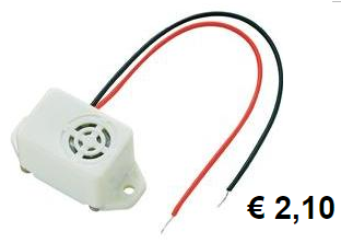

Ayant "amélioré" le son de mon moteur Td5 dans mon Defender en ayant posé un pot "Afrique", je n'entendais plus la centrale des clignotants sur l'autoroute (maintenant, c'est moi qui double !). j'ai donc opté pour le montage d'un buzzer, en complément du bruit de la centrale de clignotant. Celui-ci a été acheté chez C...rad pour 2,10€, pas de quoi se ruiner ! Je me suis branché sur le bouton de warning. Pour l'emplacement, deux trous derrière le tableau de bord (en vérifiant que rien ne gène !).
Voilà, montage fini ! Plus de risques de rouler des kilomètres avec un clignotant en marche ...

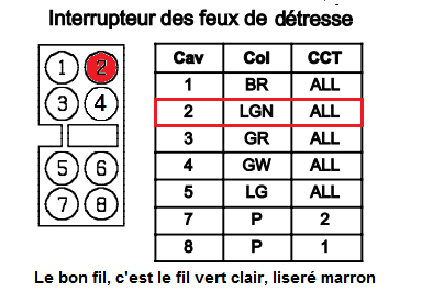

Attention, je t’arrête tout de suite, tu n'as pas pris le bon fil, là tu n'auras le son du buzzer, que lorsque tu clignotes à droite . Il faut te piquer sur le fil vert clair liseré marron avant la répartition gauche/droite par le commodo. Fais attention de ne pas le confondre avec le vert liseré rouge du clignotant gauche, parfois avec le temps; ou à la fabrication; ou la lumière; il est difficile de différencier le liseré rouge, du marron, sur le fil vert. Sinon, merci de nous faire partager tes expériences heureuses ou malheureuses en électricité landroveresque.

Exact ! (Y a pas à dire, LØLØ, rien ne t'échappe !
Mon erreur, avoir testé le buzzer sur les fils du warning, sans avoir vérifié avec le comodo de clignotants : comme quoi, Ceintures et bretelles !

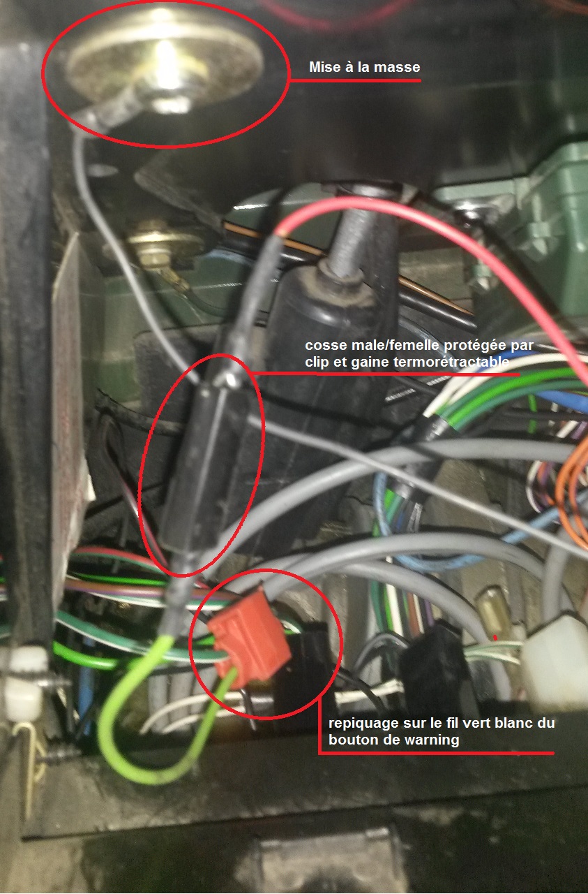

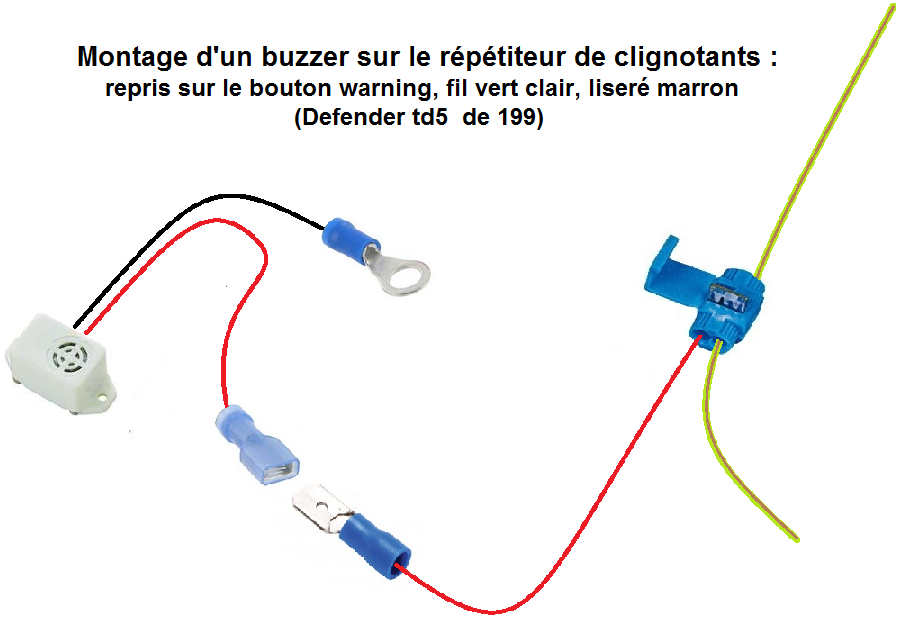

Voilà, l'erreur a été corrigée !
Un p'tite photo valant mieux qu'un long discours : Et le schéma qui permet d'y voir plus clair : Vous ne pourrez plus "oublier" votre clignotant !

Merci de tes schémas et bravo pour le dessin du montage.
