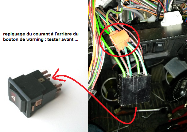

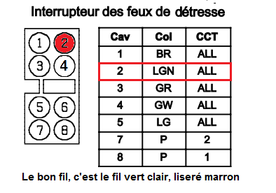

Attention, je t’arrête tout de suite, tu n'as pas pris le bon fil, là tu n'auras le son du buzzer, que lorsque tu clignotes à droite . Il faut te piquer sur le fil vert clair liseré marron avant la répartition gauche/droite par le commodo. Fais attention de ne pas le confondre avec le vert liseré rouge du clignotant gauche, parfois avec le temps; ou à la fabrication; ou la lumière; il est difficile de différencier le liseré rouge, du marron, sur le fil vert. Sinon, merci de nous faire partager tes expériences heureuses ou malheureuses en électricité landroveresque.

Exact ! (Y a pas à dire, LØLØ, rien ne t'échappe !
Mon erreur, avoir testé le buzzer sur les fils du warning, sans avoir vérifié avec le comodo de clignotants : comme quoi, Ceintures et bretelles !

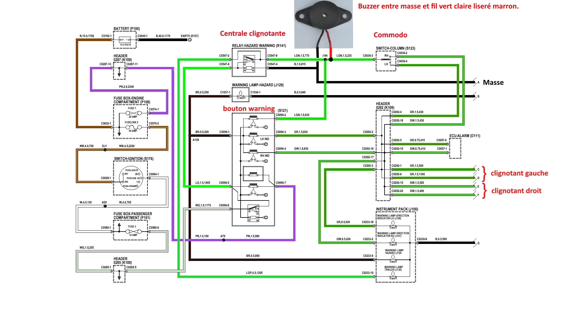

Voilà, l'erreur a été corrigée !
Un p'tite photo valant mieux qu'un long discours : Et le schéma qui permet d'y voir plus clair : Vous ne pourrez plus "oublier" votre clignotant !

Comme toi, je pense que, si l’emplacement du bouton a changé, les couleurs des fils qui l'alimentent sont les mêmes.
Merci de tes schémas et bravo pour le dessin du montage.

C'est fait ; en un peu plus de temps que toi car, sur mon TD5 de 2006, il faut ouvrir le tableau de bord pour accéder au warning et aussi parce que j'ai soudé les fils ;
Mais ça fonctionne très bien.
Et je confirme que le fil rouge du buzzer doit être connecté au vert liseré marron.
