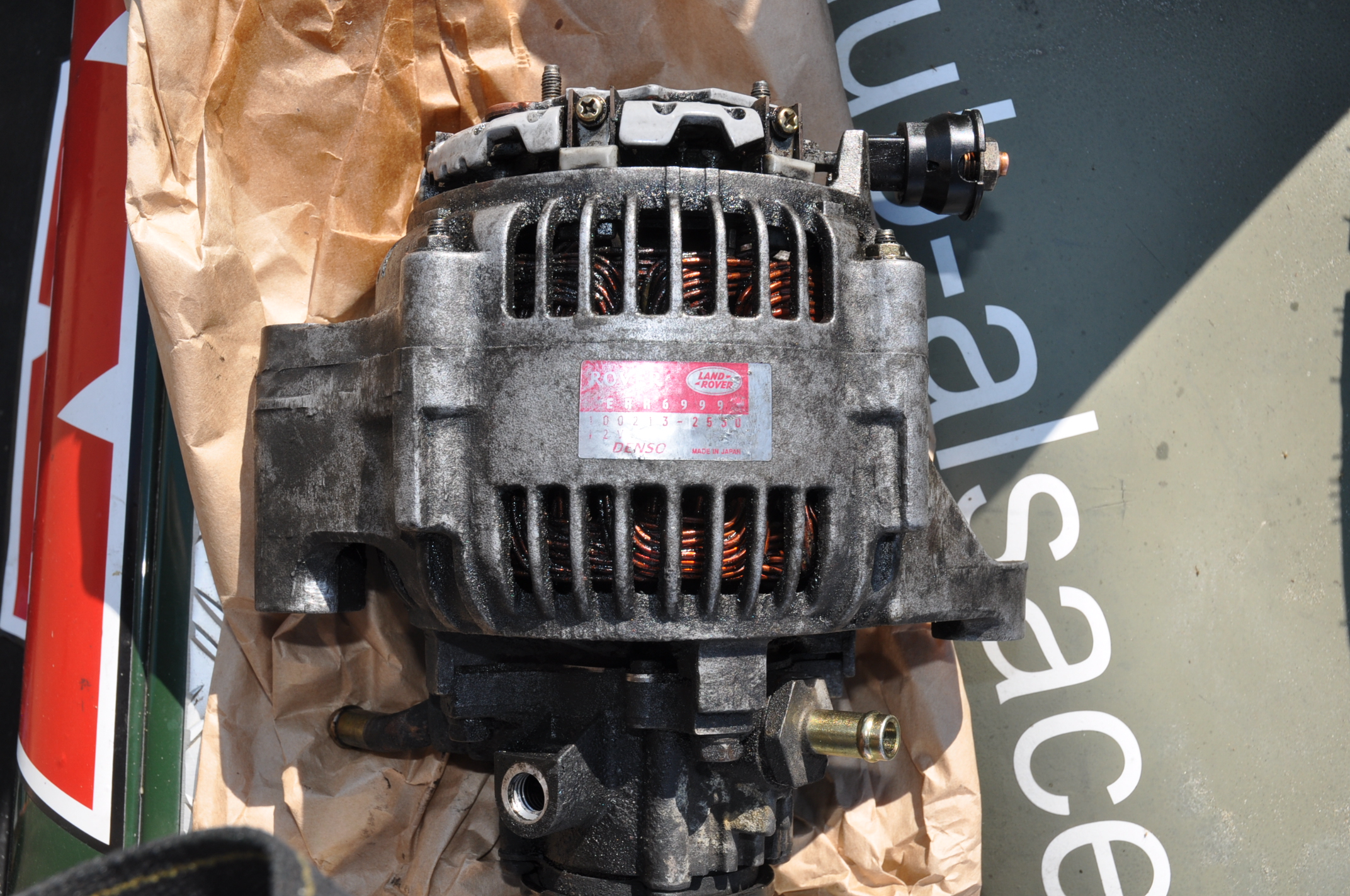

bonjour ; Lolo, quel est le débit d'un alternateur de 110 SW Td5 de 2006 ?
Re: batterie - alternateur ou autre
colombin a écrit :bonjour ; Lolo, quel est le débit d'un alternateur de 110 SW Td5 de 2006 ?
Le Denso d'origine, fait 100A.
Messages : 2311
LØLØ a écrit : Le Denso d'origine, fait 100A.
Oui mais attention: ça, c'est l'intensité maximale qu'il est capable de débiter. Pour la recharge d'une batterie en conditions normales tu n'auras jamais une intensité pareille.
