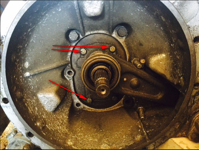

Re: 2.5TD réparation culasse suite rupture courroie transmission
Hello,
Sinon, est ce que quelqu'un connait le couple de serrage des boulons indiquées par la flêche rouge ?
Pour les plus gros qui relient la cloche d'embrayage à la BV, j'ai trouvé dans le manuel mais pas pour ceux là.
Si quelqu'un connait... Sinon je ferai au feeling.
Merci d'avance,
[img][/img]
Merci d'avance,
[img][/img]
- Messages : 13981
Si je ne me trompe pas, c'est 22 à 28 NmMontauban a écrit : Sinon, est ce que quelqu'un connait le couple de serrage des boulons indiquées par la flêche rouge ?
