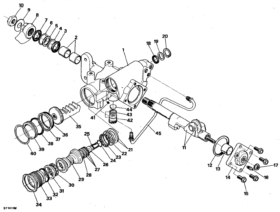

bonjour a tous je suis en train de changer les joints joint de mon boitier de direction sur mon disco 300 tdi.
au demontage j'ai eu la surprise de voir que les roulements aiguille a l'interieur du boitier sont cassé.
c'est le numero 2 sur cet eclaté qui avait été fourni pas mauresque sur un autre post
seul hic impossible de trouver la reference de ces deux roulement sur mon microcat.
est ce que quelqu'un pourrait me trouver cela?

Je crois qu'il n'y a plus qu'à prendre les dimensions.
A la vue du dessin, c'est un roulement à aiguilles sans bague intérieure, n'est ce pas ? (Les aiguilles roulent directement sur l'axe).
Il faut donc le diamètre extérieur de la bague extérieure, la largeur et le diamètre de l'arbre.

oui c'est cela.
je vais essayer de les deposer pour voir si il y a une reference dessus.
