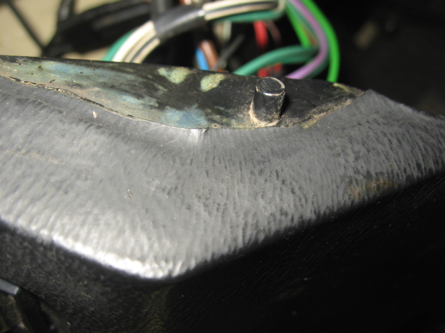

Blancoco62 a écrit : Tdb demonté: j'ai trouvé ça derriere....,mais pas débranché !!!! HS ???
Le mien était en partie basse, pas haute.
LØLØ t'expliquera surement comment vérifier un relais.

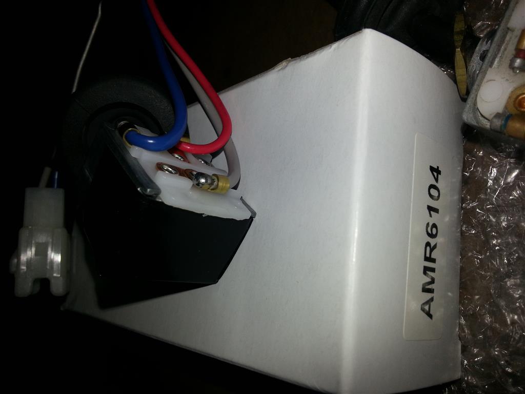

Regarde le mien (au dessus) , et celui sur le site Best of Land ( en bas), il se ressemble fortement...et la désignation indique Relais codes/phares, qu'en penses tu ????
c'est peut être bien celui qui me fous la pagaille???
"Relais électrique Rode pour les codes ( phare).
2 cosses inscription LUCAS 13DA"
Re: Probleme de codes , Phares defender 300tdi / TD5 / TD4
Blancoco62 a écrit : "Relais électrique Rode pour les codes ( phare). :lol:
Dans ce truc, que je ne qualifierai pas de relais, il n'y a rien, ou presque, juste une liaison cuivre entre deux bornes.
Cela sert à remplacer le DIM-DIP relais, qui est une spécification de la législation routière Anglaise, non en vigueur chez nous, qui dit qu'il ne faut pas éteindre un feu avant dans allumer un autre avec une progression dans l'extinction de celui qu'on remplace. Un peu dans l'esprit de leur feux rouges qui sont différents des notre dans le détail. Nous on passe du vert au orange puis au rouge et on repasse directement au vert, alors que les anglais, eux passent comme nous à la monté, mais pour redémarrer, ils repassent au orange avant le vert. Bref cette option nécessitant un relais spécialisé, qui n'est pas sur les lands vendus en France, il est remplacé par ce boitier, qui sert juste à établir une liaison. Mais effectivement, si il est en défaut, pour oxydation sur ses cosses, ou si il est débranché, comme dans le cas du Pater (son coté daltonien, lui fait voir non pas rouge, mais jaune :mrgreen: :wink: ), cela peut provoquer un problème de code/phare, code en faite. Vois le schéma corrigé pour une meilleur compréhension du principe de ce "shuntage" .

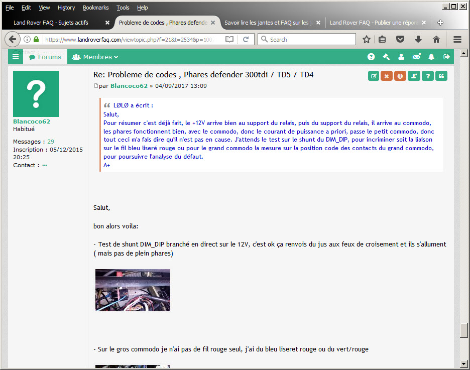

- Alors j'ai refais mes contrôles et cette fois AVEC le relais en place..., donc avec commodo sur P2 ( veilleuses et croisement) ça donne sur les bornes du relais:
86 = 0v
85 87 et 30 = 12v
- Sur le pseudo relais ( je dirais plus un cavalier moi...) derrière la tableau de bord et bien j'ai rien du tout, quelque soit la position des commodos.
- Sur le gros commodo (plein phare, cligno etc...): J'ai bien du 12v sur le bleu ainsi que sur un noir ou noir/rouge il me semble, en tt cas oui il y a du jus qui arrive.
- Et pour finir, oui le relais jaune du milieu "claque" bien qd je met le contact...

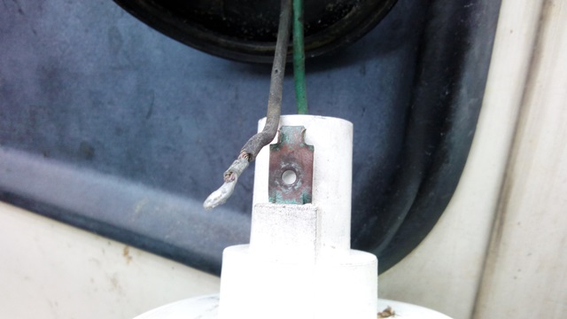

* en même temps que le problème est apparu , le clignotant avant gauche (calandre) n'a plus fonctionnait est ce lié???
qd je teste au multimetre je n'ai que 3V au support ampoule de cligno....
Cette question était passé a travers les mailles du filet.
Il faut contrôler la masse dans la douille, ou sur la connexion carrosserie du faisceau du clignotant. Je ne pense pas qu'il ait un lien entre les deux pannes.

je corrige pour te montrer :
Ton message avant :
La correction :
Au final, c'est bien plus compréhensible :
Relis le message que tu envoies et cliquant sur "Prévisualiser" au lieu de "Envoyer", pour vérifier les citations.

Pour le souci du clignotant , la photo parle d'elle même.... :)
Oui, c'est malheureusement un classique dans le genre, il faut gratter puis une petite soudure pour résoudre le problème.

FTN
Messages : 462
Message non lu par FTN »
RR VM 1992 a écrit :Et vu le faible coût (environ 10 euros chez les anglais) il vau mieux en avoir un de secours dans le cubby box :wink:
http://www.island-4x4.co.uk/headlight-s ... -4728.html
http://www.paddockspares.com/amr6104-ma ... 04806.html
https://www.britishparts.co.uk/products ... mp-AMR6104
http://www.land-rover-parts-shop.com/en ... mr6104&af=
Deuxième commodo en 4 ans. 5 Km sur l'autoroute sans feux. Avec un bout de fils, un tournevis et un couteau j'ai réussi à repartir. J'ai shunté les 3 cosses du connecteur.
Cela à tenue 1 heure juste le temps de rentrer.
Je vous conseille d'avoir toujours (comme sur les deuchs) un bout de fils électrique, une pince et du scotch électrique ;-) (lampe de poche et tournevis)
Les AMR6104 sont de mauvaise qualité. J'ai essayé de souder la cosse avec le plot mais la température fait fondre le PTFE.
Donc je cherche à fiabiliser la bestiole mais pour l'instant le mieux étant d'en avoir un de secours dans la voiture :?
Defender 90 300tdi de 1998.
