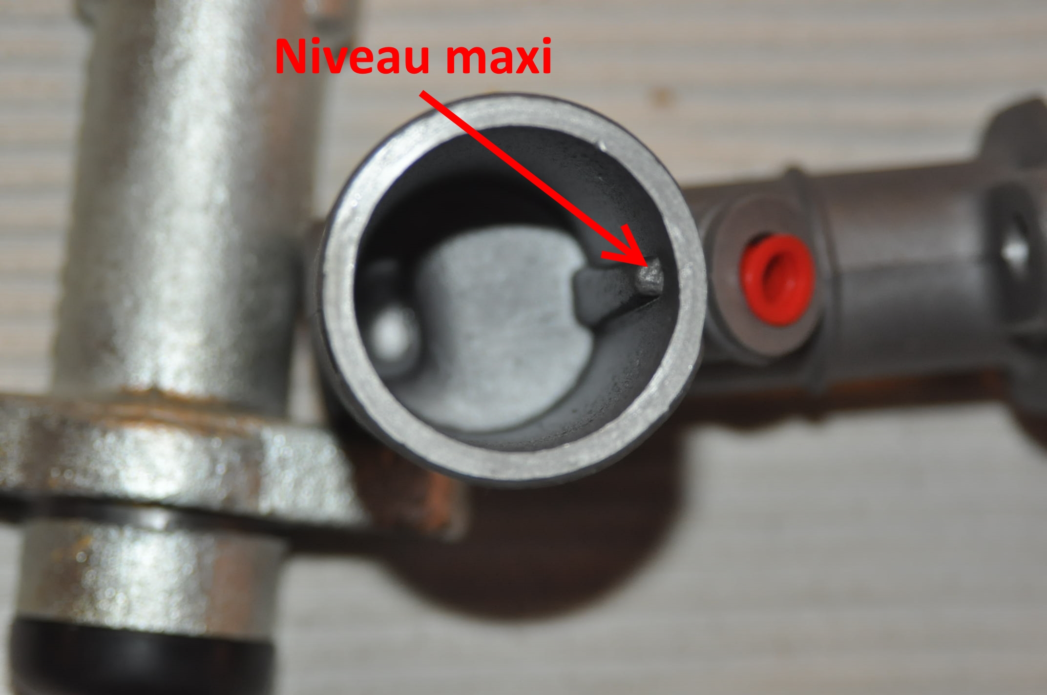

le niveau du liquide d'embrayage est visible quand on ouvre le bouchon , il est pas à raz le bouchon mais 3 à 4 cm en dessous.
Je ne vois pas bien si il y a un niveau a respecter...

- Messages : 6206
Re: boite de vitesse
Salut,leforestier a écrit :Bonjour ,
Merci par avance
Deux ou trois centimètres en dessous du bossage max, c'est que tu as une fuite, ceci explique peut-être cela si rien de visible en haut alors c'est en bas. A+
