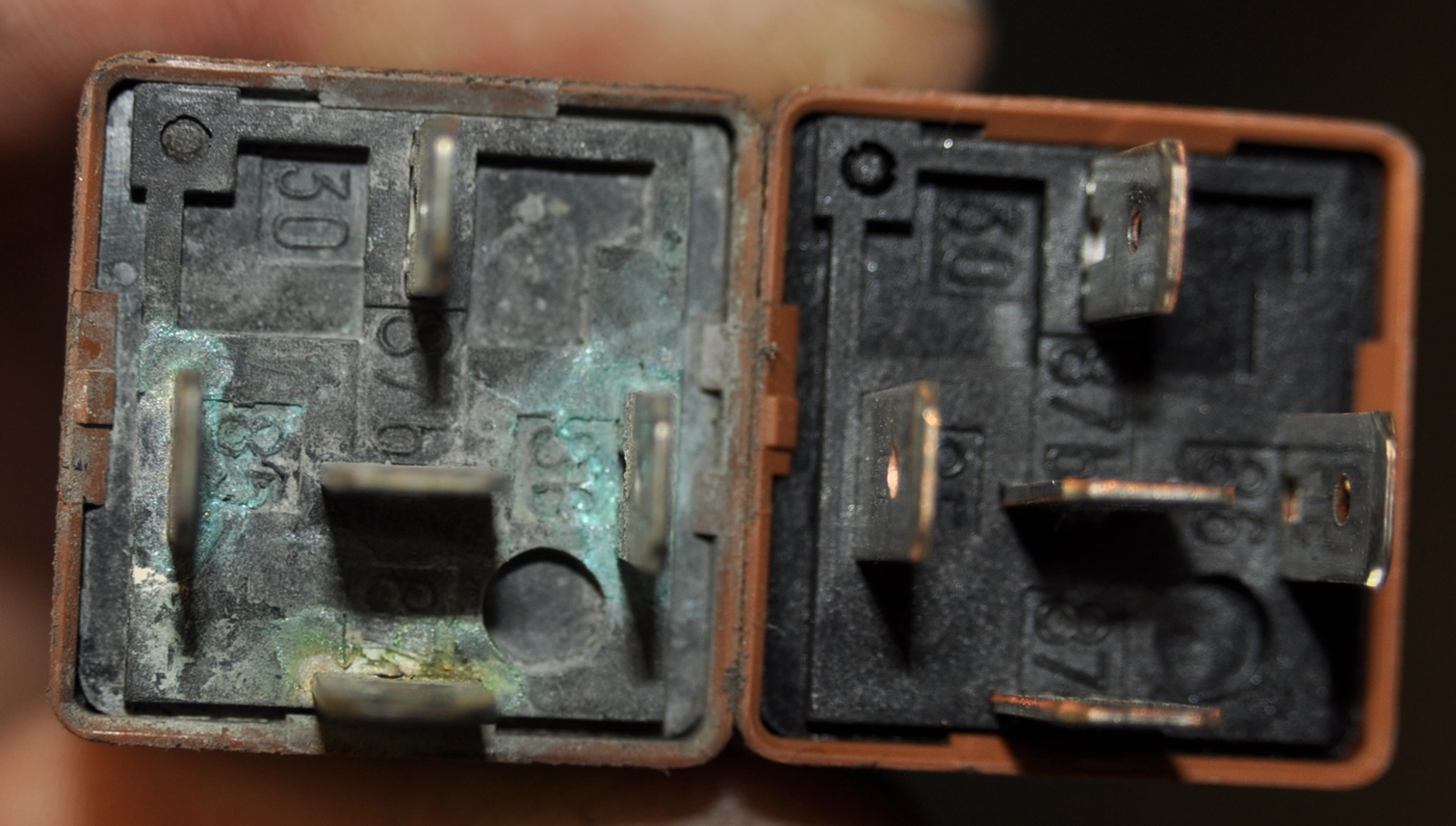

Soudain un doute me hante!... :oops: Le relais de pompe, n'est pas forcement jaune, mais il peut-être marron, après révision de mes fiches.
Pictogramme sur le couvercle de la boite de fusible habitacle de TD5 avant 2002 :
Le relais en question, sur son petit schéma on comprend son fonctionnement avec les deux contacts travail et la résistance de protection.
Sur ce cas le changement de la pompe, n'avait pas résolu le problème de calage aléatoire et pour cause. Le relais de pompe avait les contacts charbonnés et...
... Les cosses oxydés à gauche le fautif, à droite son remplaçant.
Le modèle sur la photo, est de marque Tyco, mais on trouve également le même, fabriqué par Siemens sur nos land.

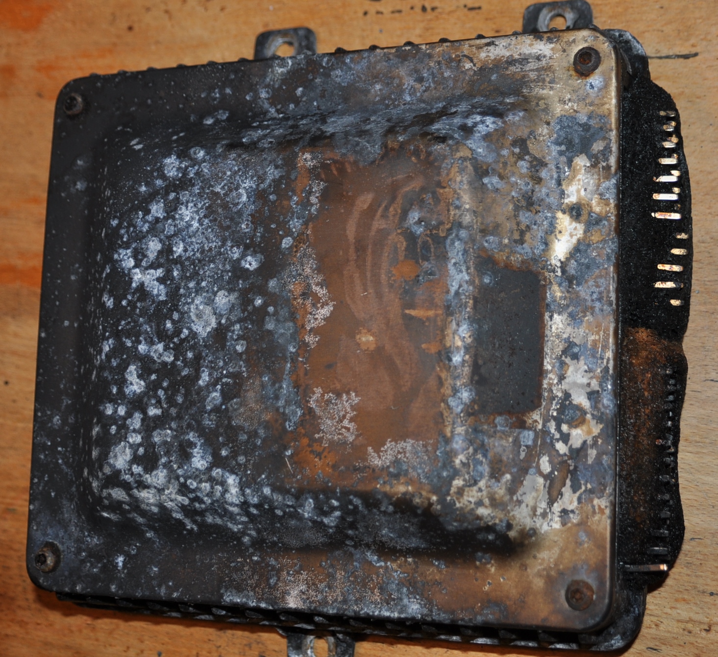

:mrgreen:
NB: il a peut-être sa résistance qui est bonne, lui... 8) :roll: :lol: :lol:
