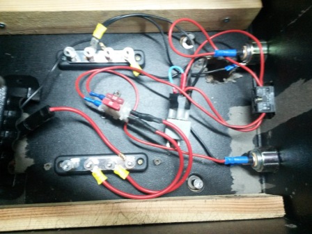

J'ai donc essayé ce petit montage, composé d'un relais de phare, d'une résistance et d'un bouton poussoir.
Les caractéristique du relais sont :
- relais 12V, mais j'ai mesuré une tension de commutation de 6 volts environ.
- résistance de la bobine : 68ohm
Le principe consiste à alimenter la bobine du relais par sa sortie (auto-maintient) via une résistance. La résistance créée une chute de tension pour que la tension aux bornes de la bobine passe en dessous de la tension de commutation (6 volts) pour un tension batterie de 11 volts environ. Dans mon cas, j'avais une résistance de 50ohm sous le coude, qui semble coller pas trop mal.
Le bouton poussoir sert à armer le système.
Système en place dans la cubby box.
Sur établi, avec mes moyens de mesure limités, cela semble fonctionner ! Reste à voir dans la vraie vie, c'est à dire en place dans la voiture, sur la durée, etc...
A suivre donc.

Petite modif après quelques utilisations du système : j'ai ajouté un interrupteur en série avec la bobine du relais pour pouvoir mettre le relais à l'arrêt lorsque je n'ai pas besoin du système.
Sinon, j'ai noté quelques difficultés à faire coller le relais lorsque le moteur est à l'arrêt, mais dès que l'alternateur charge, pas de soucis pour amorcer le système.
Je pense donc qu'il ne faut pas augmenter la valeur de la résistance, cela risquerait de poser des problème pour faire coller le relais.
