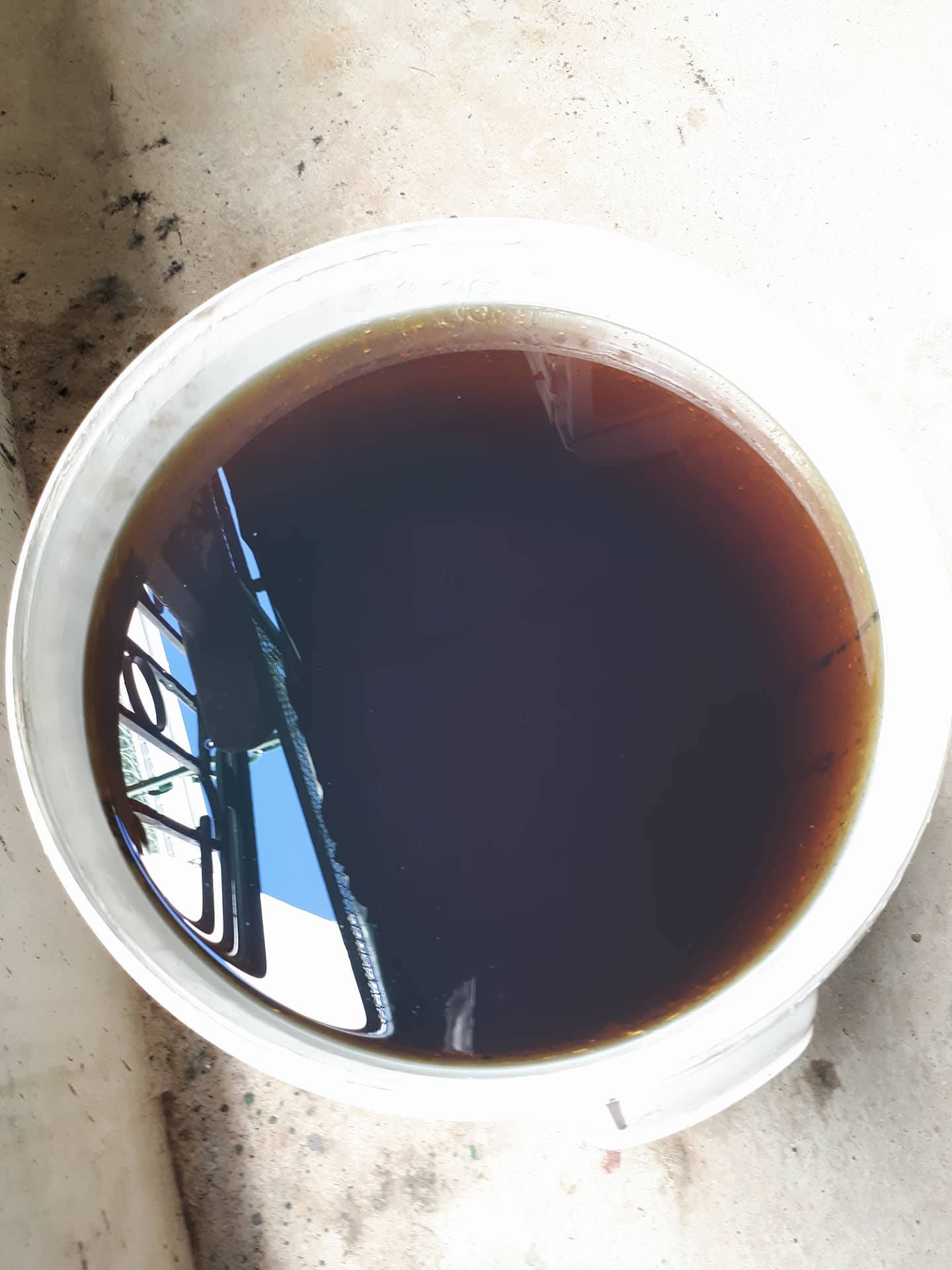

Alors, vidange du decanteur et j'ai trouvé qu'un peu de saleté (de la terre)- vraiment rien de significatif. Ensuite j'ai vidangé le reservoir et fait coulé dans un seau (et en passant la mise a l'air fonctionne tres bien ), le GO est d'une couleur mielleuse tres foncé
image bassine
image bassine
cela me fait penser a de la rouille ... vais laisser decanter pour y voir plus clair

Merci a tous et en attendant je poursuit ma recherche de panne :)
