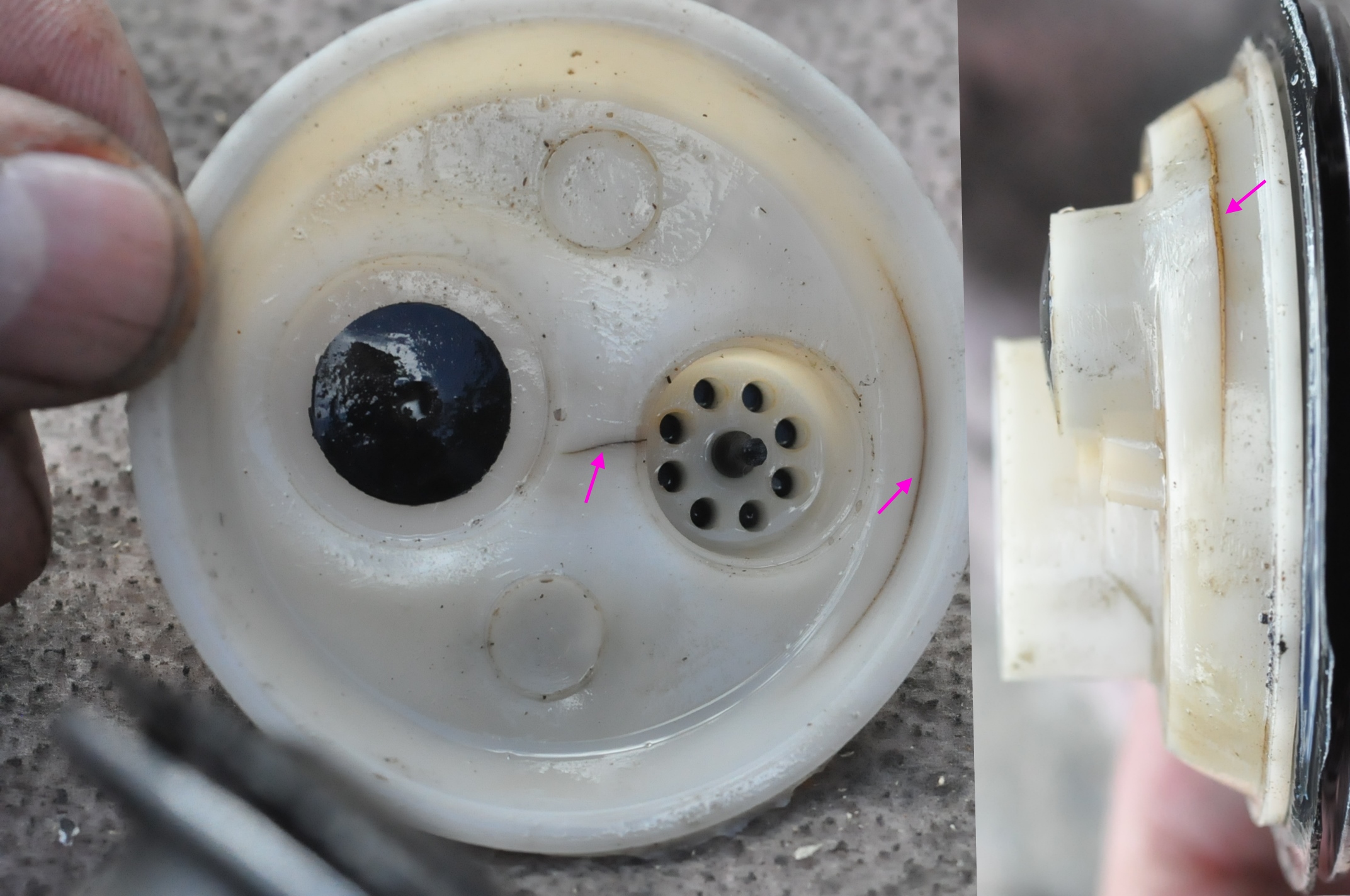

Re: Soucis reservoir ??
lariegeois a écrit :La poupette, a plat le go arrive seul par l'aspiration et en cote un manque de pression donc le moteur s'étouffe
Salut, bienvenue,
et bien vue aussi, tu voulais dire la pompe de relevage de gasoil.
J'en ai changé une récemment sur un range 300tdi d'un ami, le corps plastique à l’intérieur était fendu.
