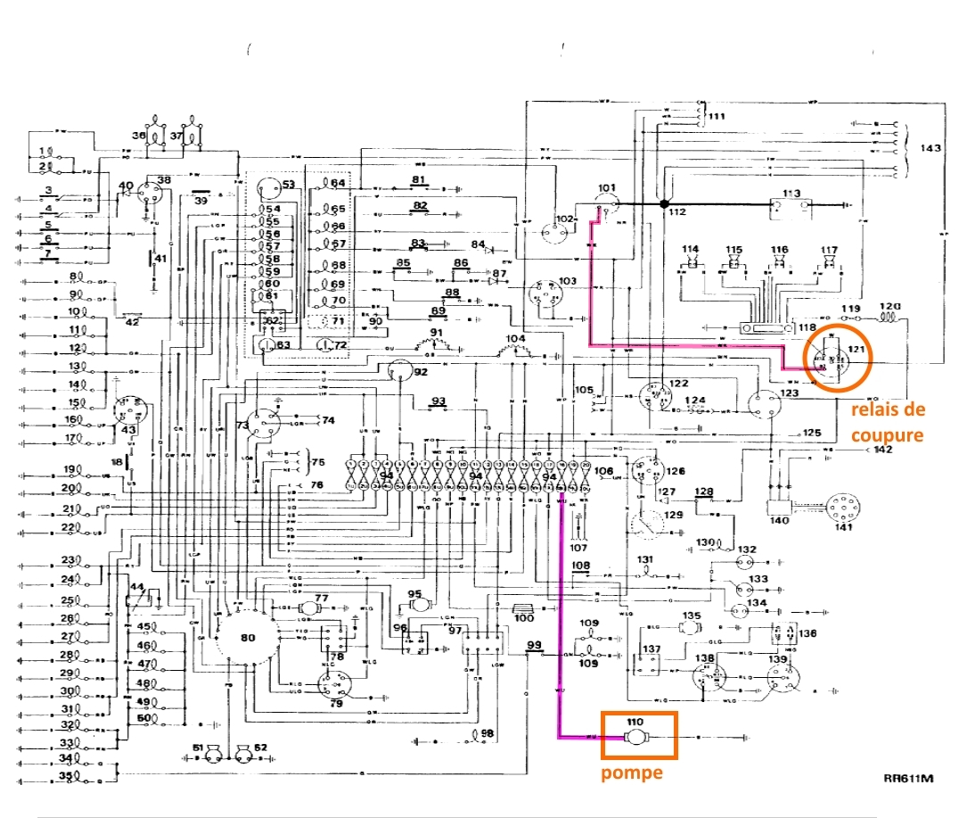

Pour illustrer les propos de nomansland, car dans un premier temps, je n'avais pas compris la phrase: Ensuite, je n'arrive pas à franchement déterminer à quel schéma me référer, soit 1986 soit 1987 car le contacteur a inertie apparait et tu ne l'as pas donc doute:
le schéma 1986 : les légendes 1986 : Une chose m'intrigue sur le schéma de 1987 première mouture (sans contact à inertie), c'est la façon dont est connectée la masse du relais de coupure à travers la sonde de pression d'huile. Cela amène une question, est ce que ton voyant d'huile fonctionne correctement ?
schéma 1987 avec légende : Pour contrôler le circuit et voir si c'est le relais qui provoque la panne, ramène le +12V directement sur le fil blanc liseré bleu (WU) du support du relais, ou bien le fil blanc liseré violet (WP) si premier schéma. D'ailleurs les couleurs des fils sur ton support de relais de coupure, pourraient nous indiquer a quel schéma nous fier.

Merci d'avoir illustré mon propos Lolo ; Je parle bien du premier schéma !!
Quand au second , je crois qu'il ne concerne que les moteurs a injection .

Il s'agit bien du premier schéma, enfin celui que j'ai;
J'ai déposé et ouvert le relai concerné, mis du 12 V avec un petit transfo et il marche, et le 12 V arrive aussi aux bornes du socle de relai.
Comme les fils de ce relai partent vers le contacteur d'huile, je me demande en effet si celui-ci n'est pas HS, je vais vérifier.

OK, mais sur le range c'est quel couleur de fil que tu as ?rr200 a écrit : Il s'agit bien du premier schéma, enfin celui que j'ai;
Le deuxième schéma est valable pour les deux, carbu et injection, sauf que dans un cas, tu as le 122 et pas dans l'autre, c'est pour ça qu'il est barré en rouge. Regarde dans la légende pour 117, il précise bien ( carbus).nomansland a écrit : Quand au second , je crois qu'il ne concerne que les moteurs a injection .

Alors, alors, suivant les conseils de LOLO, j'ai mis le 12 Volt sur le relai de coupure et, là, la pompe à essence est alimentée.
Le socle du relai est fil blanc liseret violet (WP); comme sur le schéma n°1
Donc, le relai serait mort, peut- être que le socle n'est pas non plus en bon état
On approche de la vérité!

De toute façon, que ce soit sur le WP (après le fusible ou WU avant le fusible, c'est normal si tu enlèves le relais qu'il n'y ait pas de tension dessus. L'alimentation de puissance et la commande du relais, arrivent au relais par le fil blanc (W) ou WK. Cet alimentation arrive, seulement si tu as le contact a la clef mis en position II. Ensuite, il y a toujours se principe un peu bizarre, comme si l'alimentation de la pompe se faisait en deux temps. Le premier quand tu mets le contact, le contacteur du voyant d'huile est relié a masse, le relais colle et l'alimentation arriverait par le fil WK puis une fois que le relais est au repos, quand on coupe la masse de l'alimentation de la bobine, du coup l'alim de la pompe se fait par le contact repos du relais. Là la pompe est alimentée par le fil blanc (W) qui passe par le contact repos du relais.
A priori les deux schémas sont bon pour ton montage, du moins pour cette partie là, car les couleurs des fils correspondent; les principes et les éléments misent en œuvres aussi.

Mets le contact, puis enlève et remet le relais, tu dois sentir le relais faire clic clic. Si OK, le contacteur de pression d'huile est bon. Maintenant, si pas clic clic, cela peut provenir soit du relais HS; soit de l'alimentation de sa bobine par le fil W qui ne se fait pas bien. Mais a priori, même si le voyant d'huile est HS, la liaison entre 87A et 30 est établi puisque c'est le contact repos du relais. Par contre cette liaison là du relais, tu peux la contrôler à l’ohmmètre.
Sur le support du relais, contrôle la présence des 12 V sur l'équivalent des broches 86, 87A et 87 du relais. Normalement, sur ces trois broches là, tu devrais avoir le du +12V avec le contact sur position II du neiman, en position I cela n'allume pas les voyants, donc a priori d'après la doc pas de 12 V sur la broche 87.
Le schéma avec le relais, afin que tu fasses bien la correspondance entre le schéma et les broches du relais ainsi que les couleurs correspondantes aux fonctions, car je te l'accorde, les vieux schémas du range, ne sont pas des exemples de limpidités. Je ne comprends toujours pas la justification de ce montage avec l'alimentation par l'alimentation des voyants tant que le voyant d'huile est allumé, puis une alimentation le + après contact une fois la pression d'huile est atteinte et que le voyant s’éteint. Cela pourrait faire le sujet d'un quiz, mais n'ayant pas la réponse, je m'en garderai bien.

Salut Lolo ; Je ne saisi pas non plus la subtilité du montage !!? Peut-etre un système qui coupe l'alim de la pompe s'il n'y a plus de pression d'huile ? Mais je retourne le schéma dans tous les sens sans bien comprendre !!!
- Messages : 6058
Re: Alimentation essence range v8 carbu SU
Salut,nomansland a écrit :Peut-etre un système qui coupe l'alim de la pompe s'il n'y a plus de pression d'huile ?
J'y ai également pensé, mais comme la pompe est alimenté par le + après contact via la position repos du relais, donc même si celui ci n'est plus relié à la masse par le capteur d'huile quand le voyant est éteint.
Quand il est alimenté, donc voyant d'huile allumé, le relais commute le + des voyants pour alimenter la pompe. J’avais pensé que le + des voyants n'était pas ou peu affecté par le coup de démarreur qui écroule tout et en particulier le +12V aprés contact, ainsi la pompe continuait d'être correctement alimenté pendant la phase de démarrage.
rr200, J'aimerai être certain que le relais correspond bien a celui que tu as sur le range, peux-tu faire une photo, ou me confirmer la correspondance de ton relais avec celui de la photo sur le schéma.

J'ai donc vérifié le relai, il fait bien clic, clic, lorsque je le débranche et rebranche, contact mis sur II
Le 12 Volt arrive bien sur les tous plots sauf au plot 87
La résistance est bonne entre le 87A et le 30
Le schéma est bon car il correspond bien au sus dit relai.
Je viens de faire la photo (qualité moyenne) mais on voit bien bien que c'est ce relai
En revanche je n'ai pas de voyant pour le contacteur d'huile, bizarre non, et je ne m'en suis pas préoccupé car je contrôle régulièrement le niveau d'huile.
Je ne sais pas si l'image est liée!!
