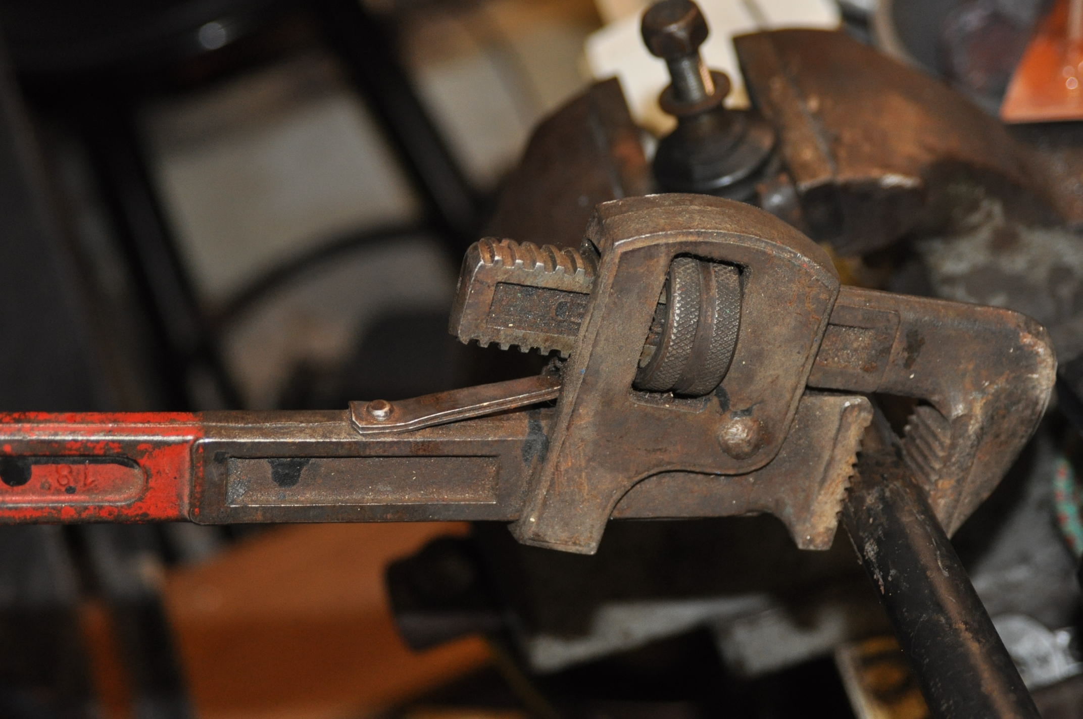

Un bon étau; un chalumeau, et une clef à griffe cela facilite bien le travail. Bien remonter le tout à la graisse, pour faciliter les réglages précis du positionnement du volant.

Je confirme que l'étau et le chalumeau sont indispensable

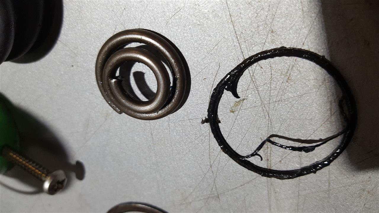

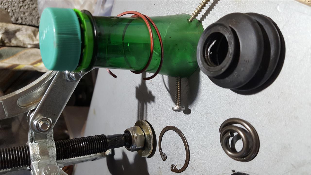

J'ai acheté du Bermach et du Shitpart pour comparer sur deux DEF différents :
- le Bermach s'est monté sans difficulté (sur un DEF TD4 de 2008),
- le kit Shitpart (Britpart pour les connaisseurs) était destiné à un vieux Land 90 de 1990 mais il a posé beaucoup de problèmes
Les problèmes du kit Bripart et leurs solutions :
- le chanfrein de la pastille d'appuis n'est pas suffisant pour inserer le circlip : l'ancienne pastille d'appuis du DEF TD4 à solutionné le problème,
- le ressort du kit n'a pas eu de meulage permettant une planéité correcte lors de la mise en compression de la pastille d'appuis ; donc montage du ressort origine DEF TD4
- les joints fournis dans le kit dont défectueux donc obligation de monter les anciens joints du DEF TD4...
Une photo des éléments et outillages utilisés :
- Le ressort non meulé et le joint HS du Kit Shipart :
Le goulot de bouteille permettant de faire descendre le ressort dans la gorge de maintient du caoutchouc de protection de la rotule (les vis permettant de bloquer le ressort temporairement) :
L'outillage utilisé dont un arrache roulement pour mise en compression de la pastille d'appuis permettant l'insertion du circlips :

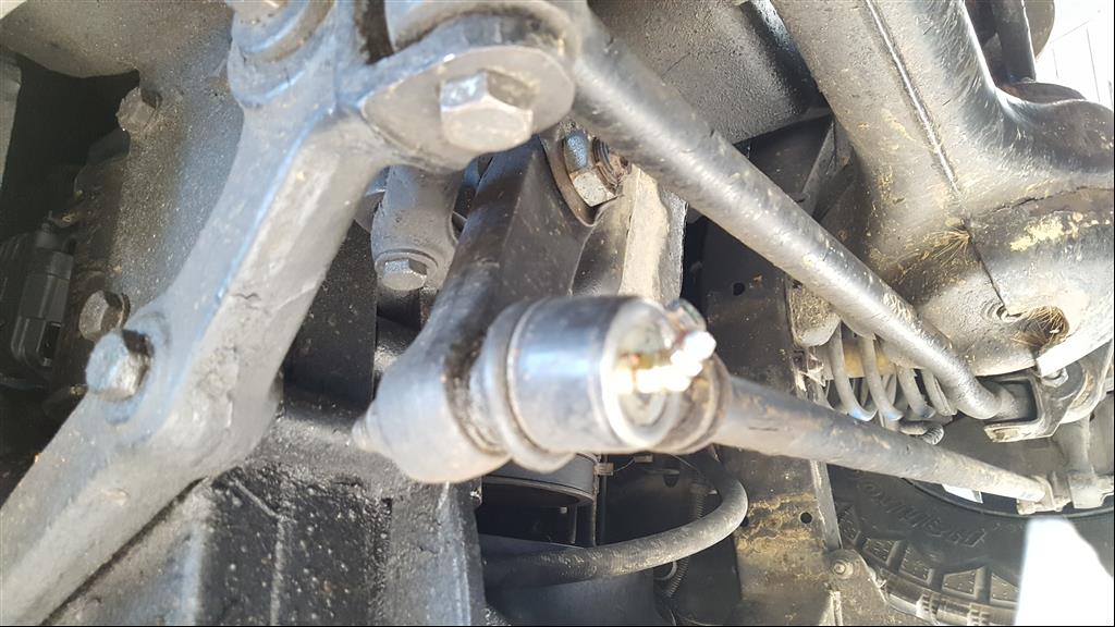

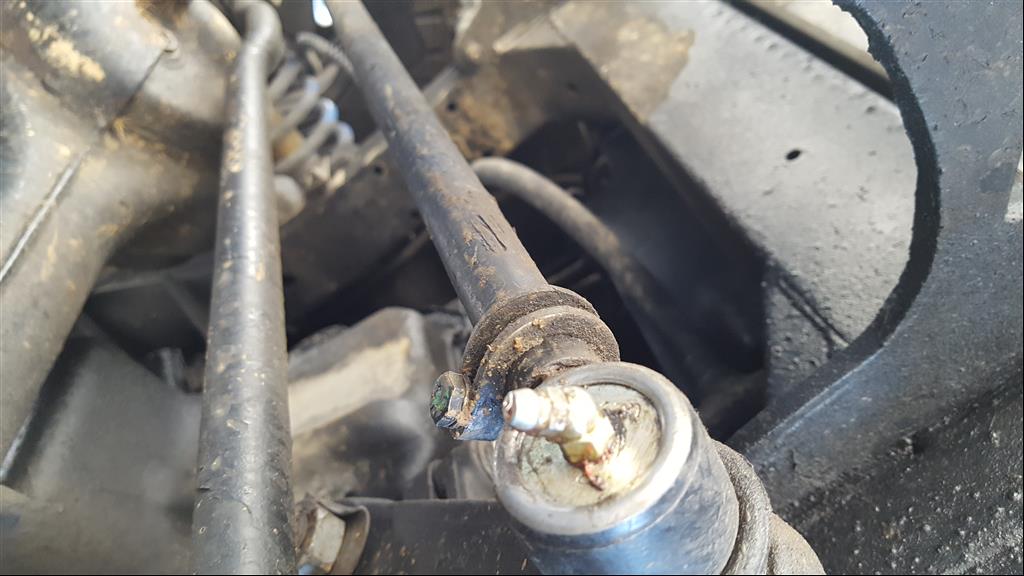

Du coup je suis allé regarder le montage (qui semble serti ?) sur mon Disco CAMEL :
En gros plan :
Reste à évoluer la méthode de démontage dans ce cas ?

Salut , Tu as un montage avec une rotule "standard" ! Ceci est apparu en mème temps que les 300tdi .
- Messages : 14009
Re: Remplacement de la rotule de bielle pendante
Mon 300 Tdi a toujours eu des rotules pour bielle pendante avec avec circlips.nomansland a écrit : Salut , Tu as un montage avec une rotule "standard" ! Ceci est apparu en mème temps que les 300tdi .
Je suis allé voir celle qui est sur le véhicule, la troisième, changée il y a quatre ans je crois : circlips.
Note : rotules pièces détachées LR achetée en concession LR.
- Messages : 1745
The Pater a écrit :Mon 300 Tdi a toujours eu des rotules pour bielle pendante avec avec circlips.nomansland a écrit : Salut , Tu as un montage avec une rotule "standard" ! Ceci est apparu en mème temps que les 300tdi .
J'ai oublié de préciser : sur les range et disco !
