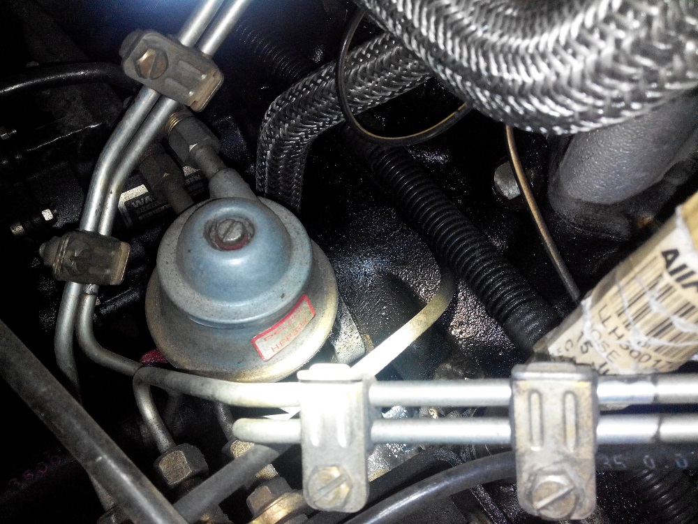

La mienne ressemble aussi à celle de Pater sur mon disco 300 tdi de septembre 1994, 209000km
Re: Entretoise pompe de gavage sur le 300TDI
faudrait vraiment que quelqu'un trouve l'équipementier qui a produit cette petite merveille vous voyez rien d'inscrit dessus? A+

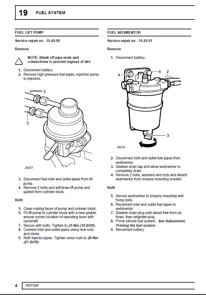

Sur le manuel d'atelier de 1999, c'est toujours la même :

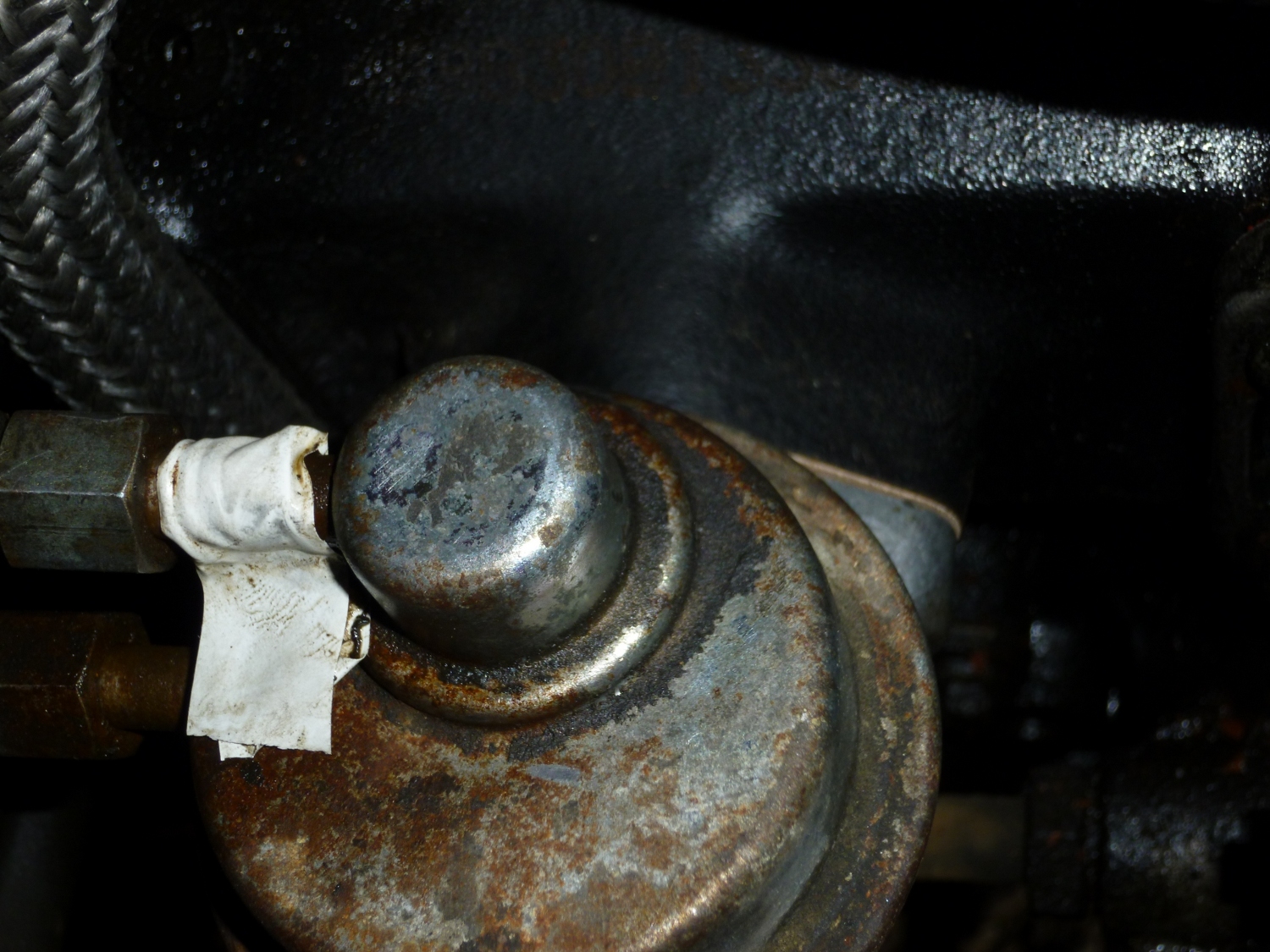

Pour avoir changé la mienne en Avril :
Les pompes d'origine n'ont pas de filtre "avant membrane" et la capsule "avant membrane" n'est pas démontable.... ce qui fait que si une saloperie un peu grosse passe du réservoir à la pompe (il n'y a pas de trémis sur la tubulure du réservoir), elle a de très grande chance de rester dans la cavité avant le clapet et de "bousiller" la pompe (c'était mon problème). La fonction anti-retour du clapet était inopérante.... j'aurai pu démonter cette partie pour la nettoyer, je n'aurai pas eu besoin de changer la pompe.
La pompe reçue est en tout point identique à la photo en début de post, avec la cavité "avant membrane" démontable et équipée d'un filtre.
Cela me semble bien plus intelligent.... le reste de la pompe est strictement identique (forme, dimension, aspect) à feu ma pompe G.

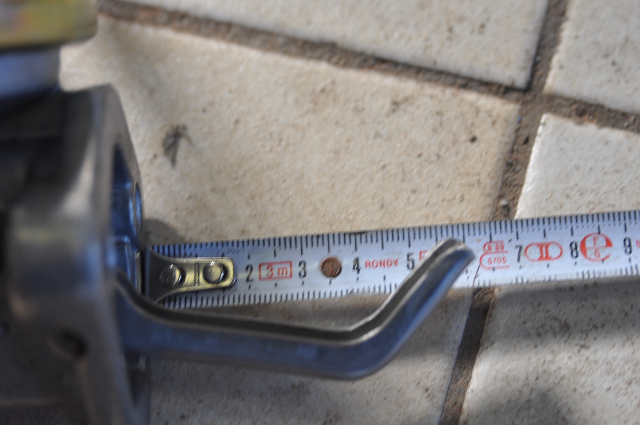

Bonjour tout le monde,
J'ai entrepris de changer ma pompe de gavage sur mon disco 300tdi. Pas de souci jusqu'au moment où j'ai voulu remonter la nouvelle (delphi ref ERR5057). Le doigt est trop long et il semble bien qu'il me manque une entretoise...
Le souci c'est que je ne trouve aucune référence pour cette entretoise.
La pompe vient de LRparts (UK), ayant un doute sur la réf, j'ai appelé la concession LR la plus proche de chez moi et ils me donnent la même référence.
Il y a donc un mystère avec cette entretoise et la question à 10 000 € est que faire ???
Sur le catalogue en ligne d'albritt.de l'entretoise existe mais sans référence. Elle est étiquetée NSS ce qui signifierait "pas disponible séparément" mais séparément de quoi ? D'un 300tdi complet ...
En résumé, ça gave (bon OK c'était facile vu le sujet...)
Merci d'avance
Re,
En attendant une aide je réfléchis au souci.
Ma pompe d'origine semble identique à celle montrée par the Pater, la delphi à celle de nanard mais les doigts des 2 pompes sont différents.
En cherchant sur le net, j'ai vu des pompes de 200 tdi très semblables à celle d'origine sur mon 300 : https://www.youtube.com/watch?v=1-hwBwdIe2U. Estampillée AC made in england tout comme la mienne avec le doigt qui semble tout "comme il faut"
Du coup je m'interroge :
1 - et si ma pompe de gavage avait été remplacée par une prévue pour un 200 tdi ? L'erreur est elle possible ou non ? Cela expliquerait il le doigt plus court que celui de la delphi ?
2 - The Pater évoquait l'existence 2 variantes pour le 300tdi, avec ou sans entretoise. Comment savoir ? La concession LR près de chez moi s'en cogne un peu (je n'ai pas un evoque ou autre suv de ville)
3 - mon disco est une série limitée allemande mais je ne pense pas que ça puisse jouer sur autre chose que la finition (j'espère).
4 - l'installation de la delphi est impossible car le doigt bloque sur l'arbre et je ne peux pas la solidariser au bloc moteur.
5 - Du coup je fais le lien avec les questions 1 et 2 : et si l'ancien proprio avait installée une pompe de 200 tdi en retirant l'entretoise originale de mon 300 tdi ? Possible ou pas ?
Voilou pour mes réflexions mais j'avoue être un peu beaucoup paumé...

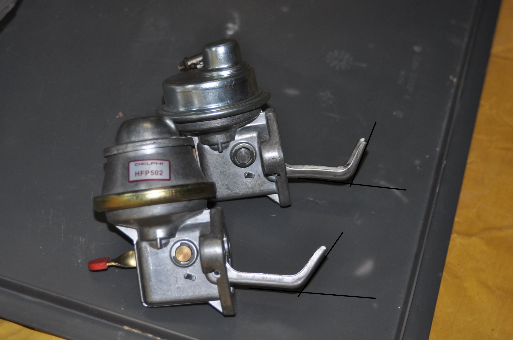

peux tu photographier les 2 pompes côte à côte pour comparer la longueur et la forme des leviers ?

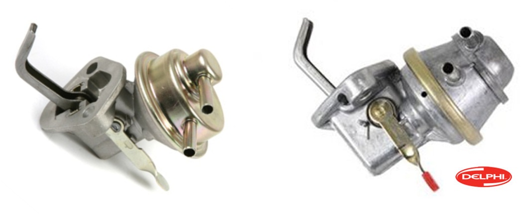

Salut Nanard,
Et non comme un con j'ai oublié la photo et j'ai remis en place l'ancienne pour boucher l'ouverture du bloc moteur.
Je vais la redémonter vite fait dès que possible.
Par contre une chose est certaine le doigt de la delphi est légèrement plus long et l'angle de la courbure sensiblement plus obtus.
En cherchant sur le net, j'ai une photo de chaque pompe mais ce ne sont pas les miennes :
Celle d'origine estampillée "AC made in england" à gauche
La delphi obtenue avec la réf ERR5057 Je fais une photo des miennes au plus vite mais comme je le disais je peux replacer sans souci celle d'origine dont le doigt frotte bien sur la came (trace d'usure légère) alors que la delphi ne rentre pas à fond car le doigt semble trop long.
Re,
Bizarre tout ça...
Pas d'écart particulier qui justifierait une entretoise si je compare avec ta photo, mon bloc semble avoir la même forme au niveau de la fixation de la pompe : Par contre pour mieux comprendre mon problème voici un comparatif entre celle d'origine (AC) et la Delphi. Il y a un léger souci de doigt... LR s'en cogne vu que la Delphi n'est pas du LR, ils m'ont juste confirmé la référence et l'absence d'entretoise.
J'ai contacté Bearmach qui me confirme aussi la réf ERR5057 en se basant sur mon VIN mais qui n'a pas d'explication pour la Delphi qui ne veut pas rentrer...
Je sens que je suis bon pour racheter une pompe...
Bizarre tout ça...

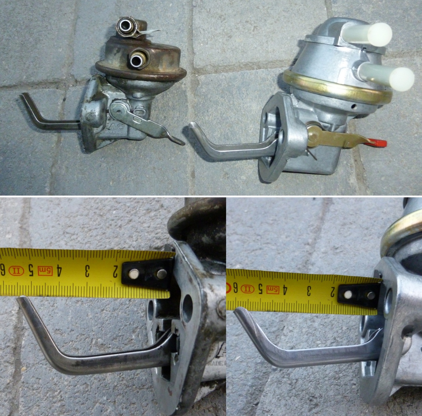

Le mystère reste entier ou presque....
Je viens de recevoir une autre pompe de gavage de chez bearmach et j'ai a priori le même souci qu'avec la Delphi, le doigt est trop long par rapport à celle d'origine.
Une pompe je veux bien mais 2 pompes, il y a un truc.
Par contre bizarrement la Bearmach rentre mais en appuyant un peu fort sur le doigt. Du coup je l'ai montée comme ça, c'est grave docteurs ???
Question : quelqu'un aurait-il une pompe de gavage d'origine sous le coude pour mesurer la longueur du doigt SVP et lever mes doutes ?
Effectivement, c'est pas de bol, je joue un peu de malchance avec cette histoire de pompe...nomansland a écrit :Mon ferrailleur est passé ce matin et il y en avait 2 dans mon bidon de ferraille !!!!!!!!
Non pas de souci de ce côté là.nomansland a écrit :n'y aurait-il pas eu inversion des tuyaux entrée et sortie ??
Bon en tout cas le doigt plus long de la nouvelle pompe ne semble pas poser problème mais j'aimerais bien comprendre le pourquoi de cette histoire et surtout comparer avec d'autres pompes d'origine.
Arnø
Le "mystère" reste entier pour moi.
Je n'ai reçu aucune réponse, que ce soit de la part de LR france (je m'en doutais un peu...), de LRdirect (ça me déçoit beaucoup) ou de Delphi.
En tout cas la pompe obtenue auprès de Bearmach fonctionne parfaitement même si son doigt est un peu plus long que celle d'origine que j'ai par ailleurs démontée pour comprendre le dysfonctionnement.
Si un jour quelqu'un a la réponse, j'aimerais comprendre le "pourquoi du comment" !

- Messages : 6058
Je ne suis pas persuader que cela soit une longueur de doigt mais plutôt un problème d'angle : En comparant un corps de pompe Delphi et Bearmark, on arrive pas a faire la différence de moulage. La longueur du bras Delphi c'est difficile a mesurer, quel référentiel prendre ? Pour l'origine du défaut de la Delphi, je ne sais pas trop quoi dire, car le défaut s'est présenté deux pompes commandées en même temps, cela c'est soldé par le montage d'une pompe non démontable.
Je me demande, si il n'y aurait pas eu un problème d'étiquetage sur une série et que ces modèles de pompe au bras long, qui seraient destiné pour un autre moteur genre 2¼ ou d'autre marque Austin...
