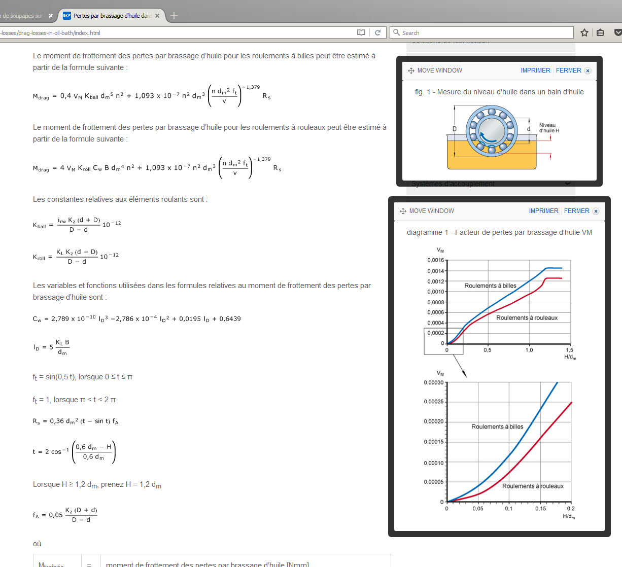

Re: Contenance R380: augmentation possible?
tönö a écrit : Il s'agit ici bel et bien de l'échauffement intrinsèque du roulement,
Oui c'est l'échauffement dû au fonctionnement du roulement, dû au moment de frottement interne :
Ce frottement est la somme de plusieurs :
1) moment de frottement par roulement
2) moment de frottement par glissement
3) moment de frottement des pertes résultant du brassage d'huile, des trubulences etc.....
Et c'est le point 3 qui va varier énormément avec la hauteur d'huile.
Grosso modo (c'est pas tout à fait vrai), le moment de frottement des pertes de brassage d'huile dans un bain d'huile, arbre horizontal est proportionnel à un coefficient Vm.
Avec très peu d'huile, genre éclaboussures ou brouillard, Vm est inférieur à 0.00005. Si ton roulement à rouleaux est complétement immergé, Vm vaut 0.014, soit 28 fois plus !
Le roulement baignant dans l'huile va chauffer plus tout comme un roulement graissé un peu trop va voir sa température augmenter du fait de l'épaisseur du film de graisse qui crée une plus grande pression interne.
Attention : mettre plus d'huile n'augmente pas l'épaisseur du film d'huile, ni la pression entre rouleaux et pistes ! (En elle il y a une influence, mais elle est négligeable par rapports au pression dans un roulement correctement chargé pour que les rouleaux ne glissent pas)
C'est bien plus le fait que les roulement doit forcer son chemin dans l'huile et les cisaillement interne à l'huile qui augmente la température.
L'élèvement de température a en outre une influence sur la viscosité de l'huile et donc sur ses qualités lubrifiantes, et le bain d'huile apporte plus d'impuretés dans le roulement, ce qui lui est dommageable.
Non, le facteur contamination est le même quelque soit la hauteur d'huile.
C'est seulement qu'une méthode de calcul de durée nominale prend en compte, en plus de la charge, l'épaisseur du film lubrifiant, la contamination et un autre paramètre qui est la limite de fatigue. Dans notre cas, dans le calcul avec cette méthode, le film d'huile diminue à cause de la chute de viscosité dûe à la température de fonctionnement.... d'où l'influence grandissante de la contamination qui n'a pas changée.
la contenance d'huile augmentée qui a traditionnellement pour conséquence de contribuer à faire baisser la température:
C'est en partie vrai.
Augmenter la quantité d'huile sans augmenter le niveau d'huile, comme le replacement de la plaque de BT par un réservoir, diminue sensiblement la température par plus d'échange thermique.
mais c'est rarement vrai si tu augmentes uniquement le niveau d'huile.
Le calcul que j'ai fait prend en compte une quantité d'huile très importante, dans les deux cas. De même il n'y a pas l'influence des échaufement au niveau des engrenages.....
L"augmentation des capacité d'échange thermique avec un niveau d'huile d'huile plus important est compensé, en plus ou en moins par l'augmentation de la température. Et c'est souvent l'augmentation de la température qui gagne.
Note aussi que l'augmentation du couple nécessaire pour vaincre les résistances interne à la BV (frottement, barbotage etc...) va te faire consommer plus.
En général, sur les réducteurs industriels, on n'augmente jamais le niveau d'huile pour refroidir. Si c'est trop chaud, on essayera de refroidir le bain d'huile (serpentin d'eau froide circulant dans le bain d'huile), ou on fera une circulation d'huile.... ce qui propose Land Rover.
