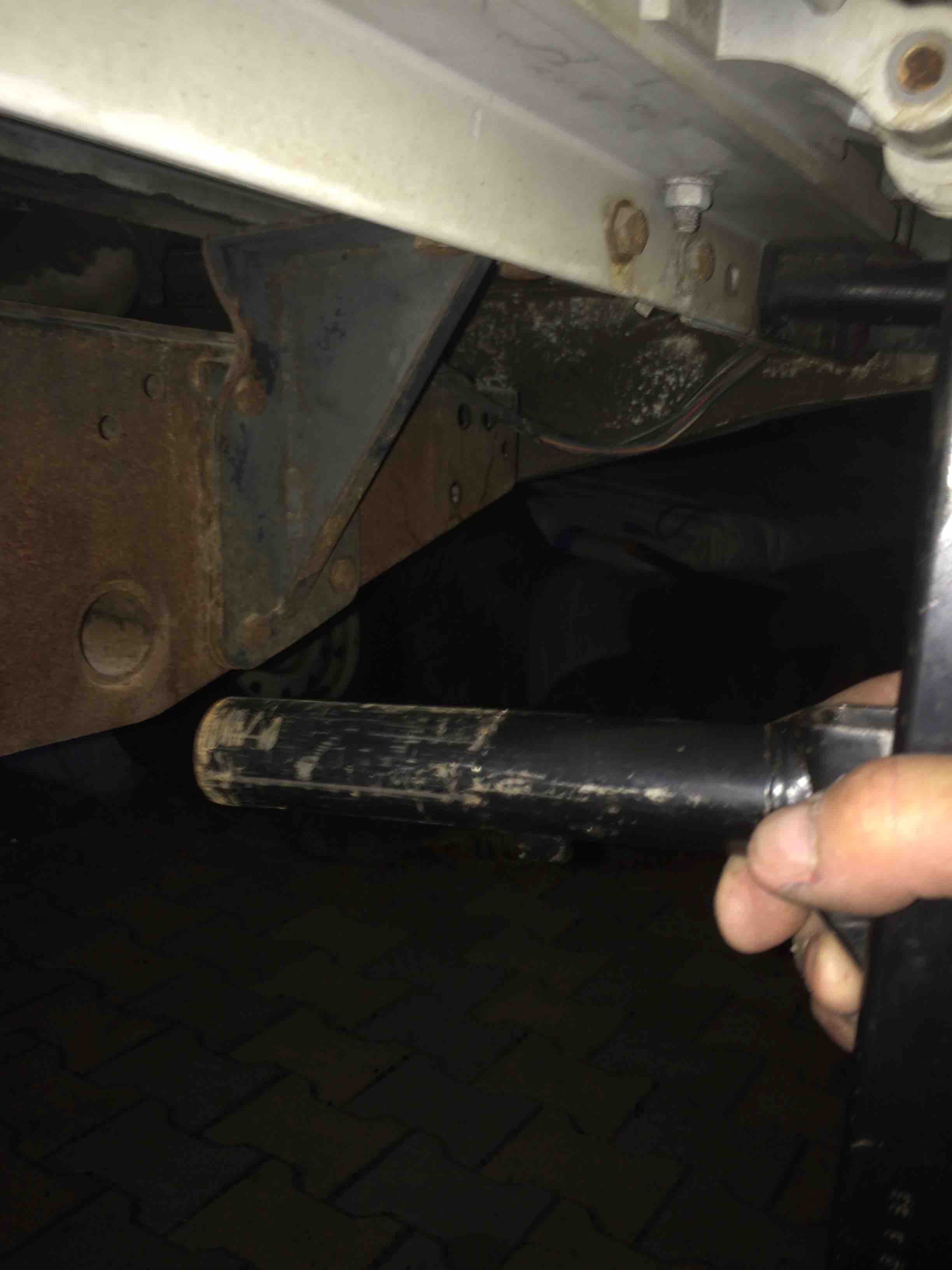

Je relance ce sujet pour une question à propos des ressorts AR sur DEF130
J'ai remplacé mes amortisseurs AV et j'ai aussi procédé à la dépose des ressorts AV pour vérification de l'ensemble et entretien des chapelles
J'ai utilisé la méthode DEF sur chandelles + cric d'origine (j'en ai 2 -pratique),pas de souci
Je m'attaque maintenant à la même opération pour l'AR, mais pt'i hic : le cric d'origine ne permet pas de lever le DEF à l'AR comme pour l'AV car les tubes dans lesquels vient s'encastrer le cric dans la traverse AR sont environ 25 cm en retrait du hayon de benne ce qui empêche de positionner le cric ?
Une photo pour illustrer le Pb J'ai parcouru les 385 sujets "Suspension" du site et le lien "ressorts 110" sans trouver mon bonheur pour l'instant Ai' je manqué une étape
Faut il nécessairement un compresseur de ressort ?
Faut il abaisser le pont en calant le chassis au lieu de monter la caisse ?
Une idée , que je n'ai pas
Un Hi lift ?
Merci de vos lumiéres

Re: Procédure pour changer les ressorts
Effectivement le cric d'origine ou un Hilift ne passe pas à l'arrière.gil13 a écrit : Je m'attaque maintenant à la même opération pour l'AR, mais pt'i hic : le cric d'origine ne permet pas de lever le DEF à l'AR comme pour l'AV car les tubes dans lesquels vient s'encastrer le cric dans la traverse AR sont environ 25 cm en retrait du hayon de benne ce qui empêche de positionner le cric ?
Ce que tu peux faire c'est lever le châssis avec un cric bouteille posé sur de bonnes cales. Je pense que ça doit lever suffisamment haut. Positionne le cric au niveau des oreilles des tirants de pont sur le châssis. Pense à déconnecter le haut des amortisseurs avant l'opération.

Je suis parvenu à lever la châssis, les ressorts extérieurs sont libres mais il faut "monter" plus haut pour pouvoir sortir les ressorts intérieurs plus longs, mon cric bouteille ayant atteint ses limites
J'ai vu sur un site anglais qu'il serait nécessaire de déposer la barre anti-roulis, cela permettant soit de descendre le pont, soit de monter le chassis suffisamment pour permettre la sortie des ressorts intérieurs Comme j'ai prévu de remplacer les silentblocs de cette barre, çà tombe bien ....

Salut ; Pour remplacer les ressorts , j'utilise un (gros) palan qui me permet de lever la caisse et le chassis jusqu'à la limite de "tirage" des flexibles de freins ; Je cale en sécurité sous le chassis , et si les ressorts sont trop longs pour les sortir ou les remettre , on peut les brider avec une sangle a cliquet ou un compresseur de ressort .

Sur le 130 c'est le cric bouteille du disco/p38 qui est fourni d'origine, la crevaison est donc plutôt bien gérée (sauf que ces crics sont trop fragiles, j'en ai déjà tué trois )The Pater a écrit :Je suis scié d'apprendre que le cric d'origine ne permet pas de soulever l'arrière sur certain Defenders. LR considère que l'on ne crève jamais de l'arrière *.
A l'avant les trous de levage sur le châssis sont bouchés par soudure comme à l'arrière, et à l'arrière de toutes façons la benne dépasse de la traverse donc la daube de cric des 90/110 n'était pas utilisable quoi qu'il arrive. Je pense que de toutes façons le véhicule est trop lourd pour ce type de cric.
Reste que l'utilisation d'un hilift à l'arrière est assez problématique sur un 130: rien n'est assez solide pour lever en cas de gros plantage, il faut soit prévoir un système de levage par les trous de jantes, soit créer des extensions de châssis ... Pour ma part la solution a été de ne pas se planter au point de nécessiter un levage du cul
Sinon pour ce qui est d'accéder aux ressorts de suspension, fait plusieurs fois et je n'ai pas le souvenir d'avoir rencontré de difficultés particulières: levage du cul par cric rouleur sous le pont, poser des cales ou chandelles sous le châssis, enlever les roues, et laisser descendre le pont (amortisseurs déposés) sans arracher le flexible de frein.
Je ne crois pas que l'on puisse sortir les ressorts auxiliaires sans déposer les principaux.

J'ai finalement adopté la formule indiquée plus haut : cric rouleur sous le DIFF ,chandelles sous le chassis aux oreilles de tirants de pont
C'est fou ce que cela est simple finalement qd on connait la réponse
PS : J'ai tout de même déposé la barre anti-roulis car cela permet de descendre un peu plus le pont
Merci à tous
