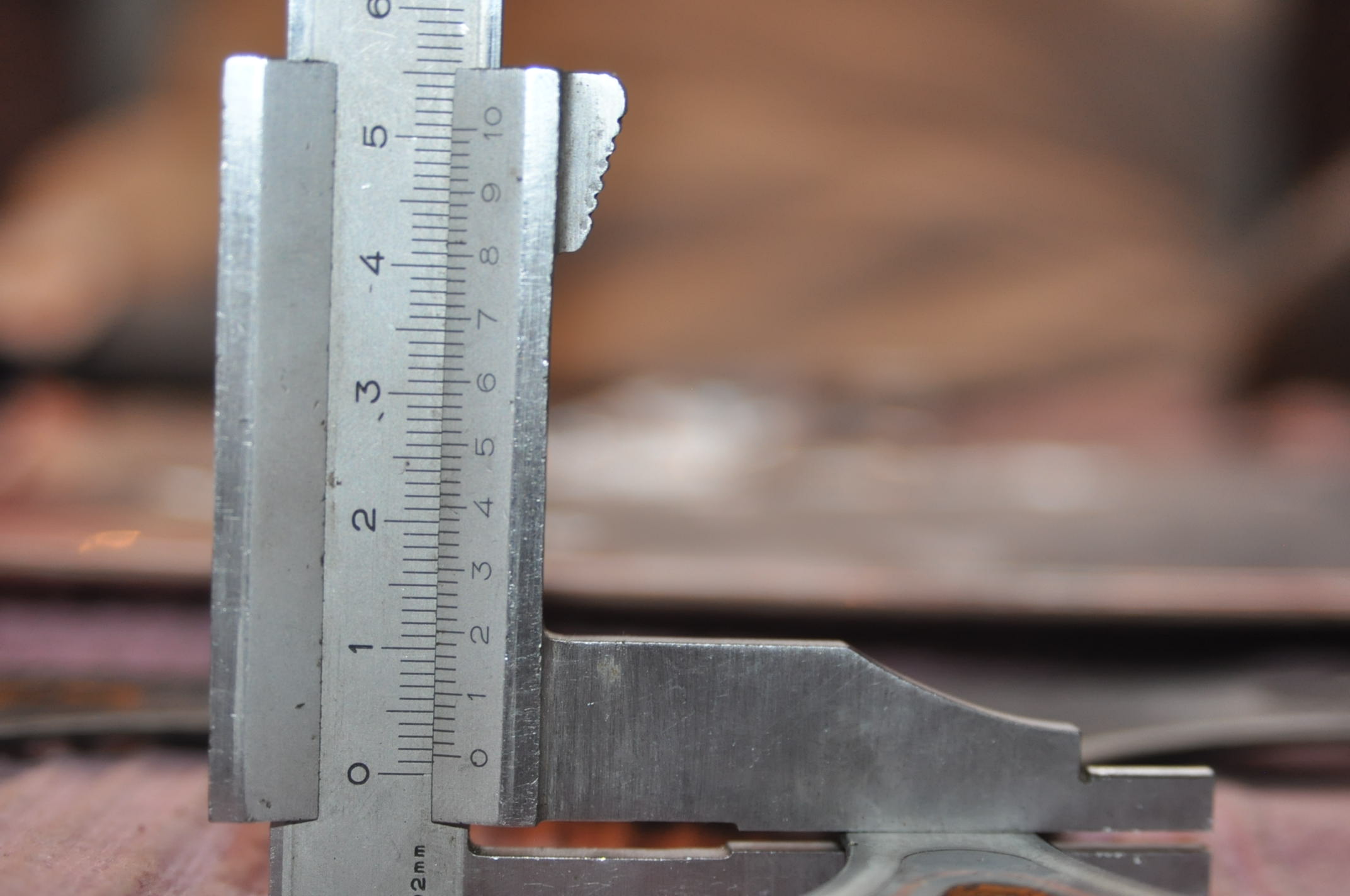

Note : ce qui est écrit est avant de découvrir le dernier post de LØLØ.
Course : 90 mm
Alésage : 90,47 mm
Volume cavité dans piston : 25,75 cm3
Hauteur espace libre entre culasse et tête de piston : 0.70 à 0.80 mm
Diamètre espace libre entre culasse et tête de piston : 92 mm
J'arrive à un rapport volumétrique entre 20,8 et 21,29. Ce n'est pas le 19 +/-0.5 de LR. Mais bon, on y arrive.
On peut calculer le volume au dessus du piston manquant par avoir un rapport de 19. Le volume manquant est de 3,21 ml (3,21 cm3).
Sauf si vous n'êtes pas d'accord, je propose de poser l'hypothèse que ces 3,21 cm3 sont dues à la récession dues au soupapes et que donc ce volume, comme le volume de la cavité dans le piston n'est pas influencé par l'épaisseur du joint.
On va maintenant faire le calcul de différence de rapport volumétrique entre le cas d'un joint 3 trous et d'un joint 1 trou.
Donc hauteur espace libre au-dessus piston variant entre 0.70 et 0.90 mm (même dépassement de piston mais joints de différentes épaisseurs).
Volume PMH : 25,75 cm3 + 3.21 cm3 + (4,65 cm3 ou 5,98 cm3) = 33,61 cm3 ou 34,94 cm3
Volume PMB : volume PMH + 617,09 cm3 = 650,70 ou 652,03 cm3
1er cas : rapport de 19,36
2ième cas : rapport de 18,66
Ouaf : on est presque au 19 +/-0.5 ! peut être que le +/- 0.5 comprend aussi les variation d'un piston à un autre (la distance entre centre pied et tête de bielle varie de 175,38 à 175,45) et autres tolérances.
On voit que la pression au PMH varie de 60,16 bars à 63,33 bars. soit une perte de plus de 5%.
En tenant compte des valeurs :LØLØ a écrit :Si te veux, je peux te prêter ma calculette hydraulique.The Pater a écrit : Reste qu'il faudra calculer le volume au-dessus du piston quand il est au PMH.

Re: Remise en etat d'un bloc 200Tdi 12L
Donc 2,25 cm3 au total, au lieu de 3,21 cm3 de mon hypothèse.LØLØ a écrit : Pour les soupapes, très peu aussi, on va compter 1mm de hauteur par le diamètre de la soupape, Ø soupape d'admission = 39,2mm; Ø soupape d'échappement = 36,5mm.

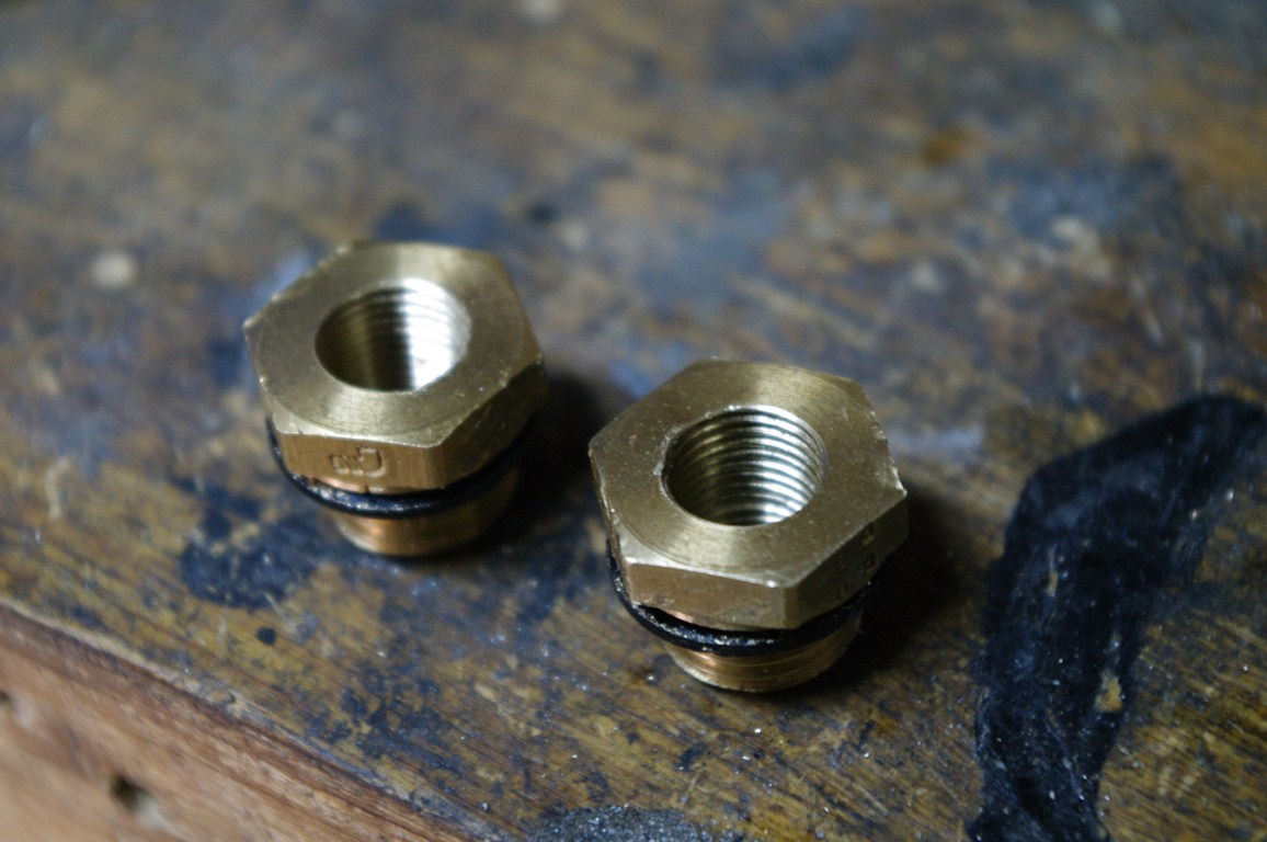

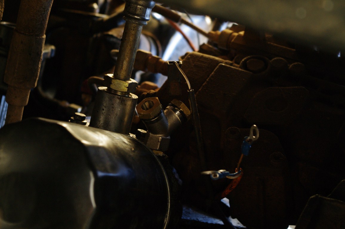

LØLØ a écrit : J'espère qu'il y en a assez, sinon pas grave, on continuera de discuter.
Bonne bidouille.
Hello !
Les éléments clés mise en place perçage et taraudage pour adaptation simulation du montage
installation en place la pression varie entre 1,5 bars et 3,5, de le bombe de balle !!!
merci LOLO grâce a toi j'ai pu remettre le système en route
Bonnes photos du montage.
