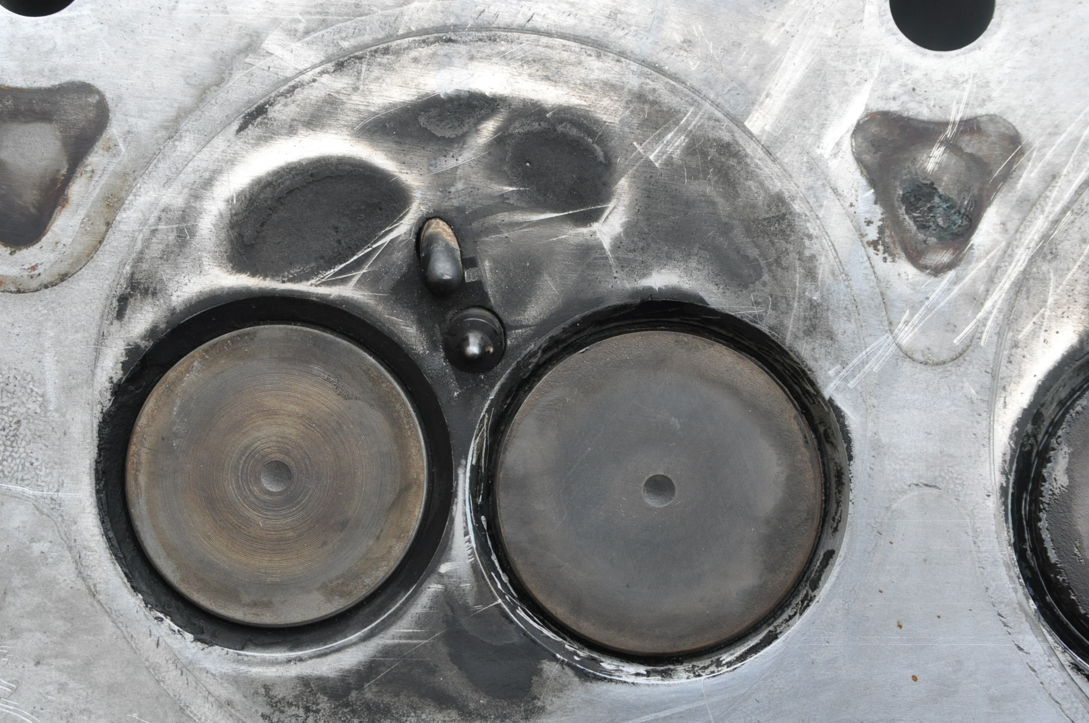

Les éléments clés mise en place perçage et taraudage pour adaptation simulation du montage
installation en place la pression varie entre 1,5 bars et 3,5, de le bombe de balle !!!
merci LOLO grâce a toi j'ai pu remettre le système en route

Bonnes photos du montage.
